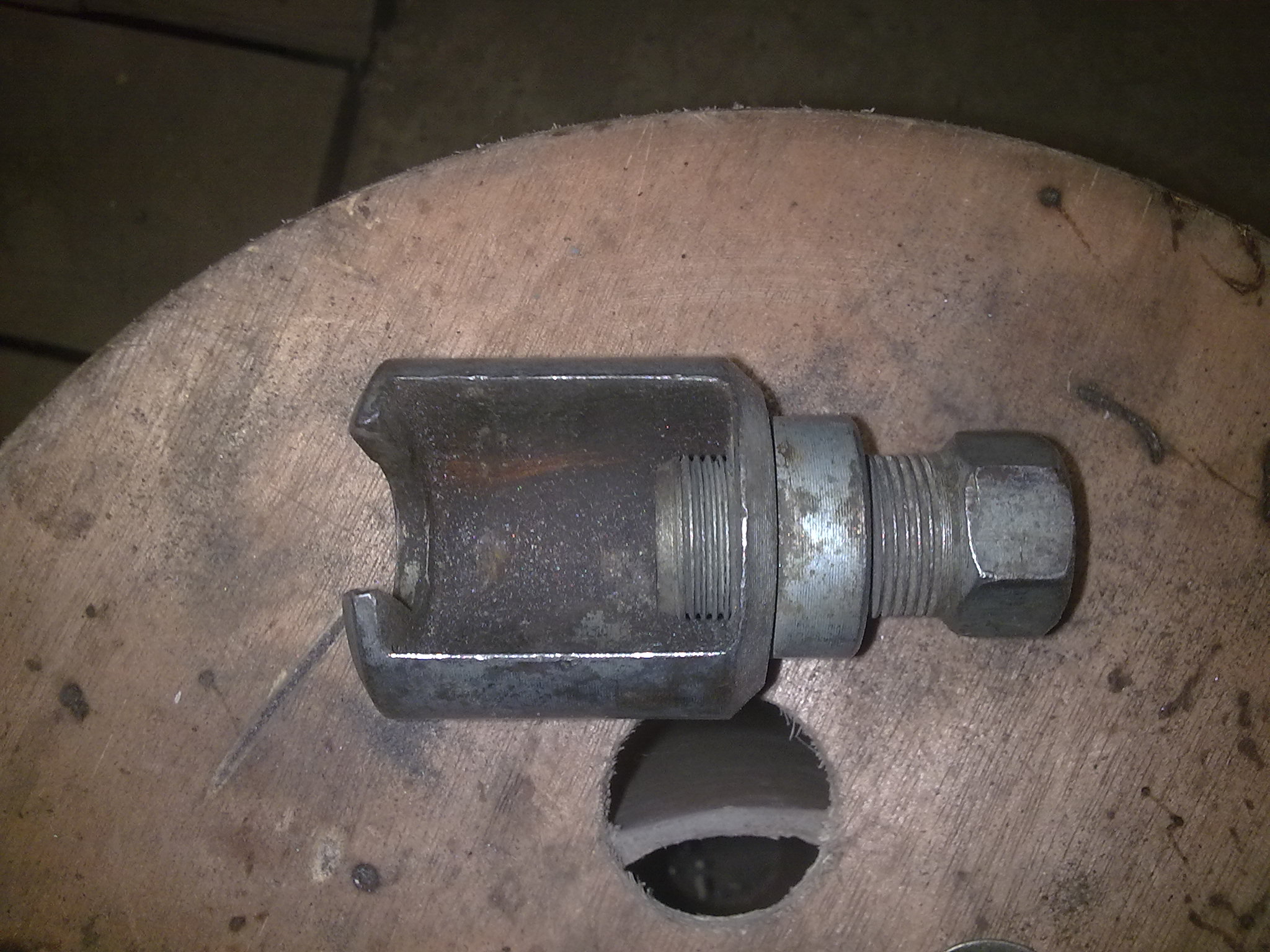

Побачив зйомник рульових наконечників. Клеймо СССР, і ціна ще в рублях. Взяв.
70 грн
