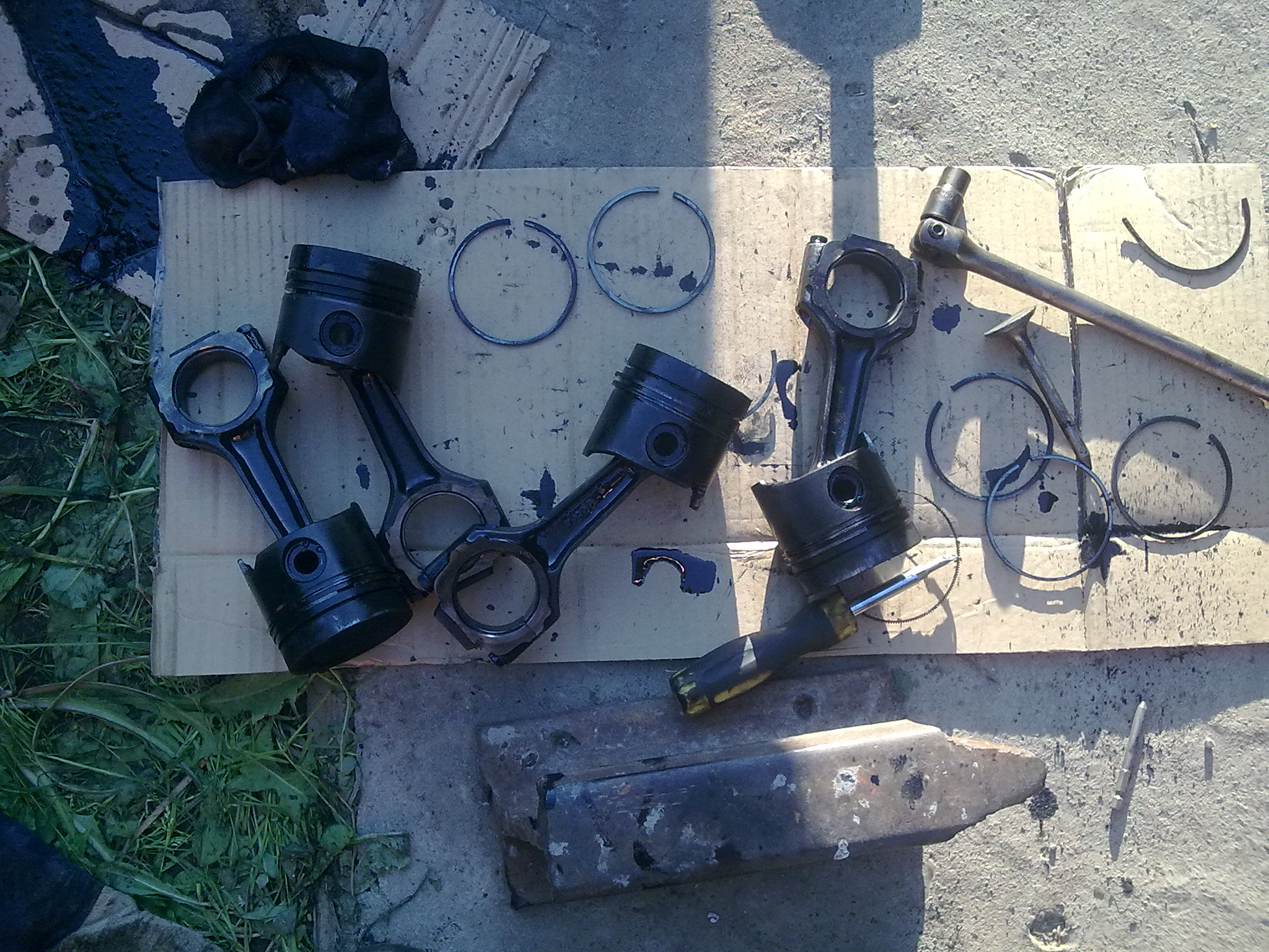

Зняли поршня -- зазори кінські.
Поршень - 78,44 (розточений блок). Замовляєм кільця +0,5

За той час прийшли кільця. Блок відчищений, кільця вже в блоці. Реальний зазор на кільцях залишився в межах 0,3 -0,45 мм.
Висновок -- виробітка на гільзах вже є, але з цим я нічого вже не зроблю.

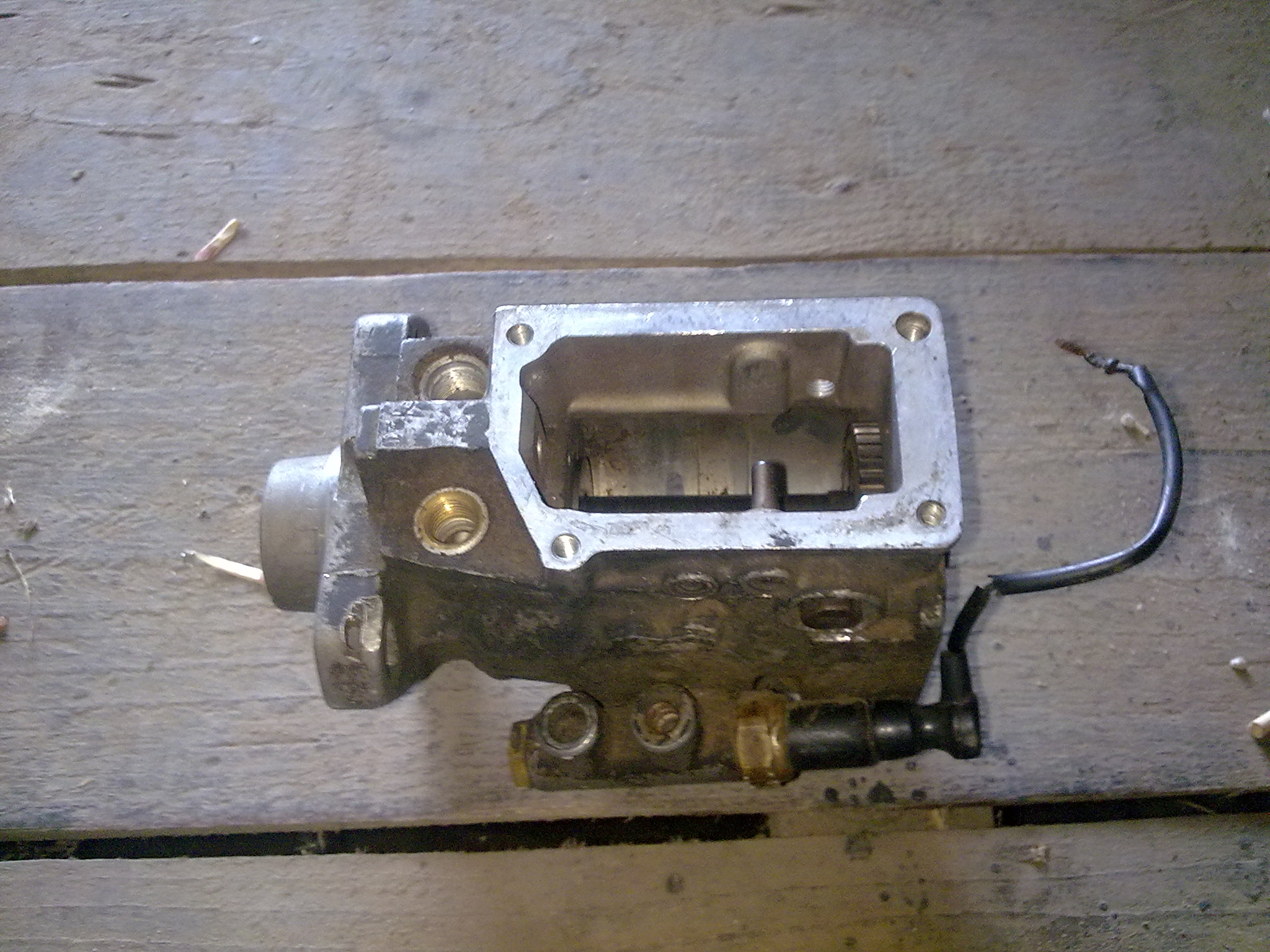

Залишилося зібрати насос
Щоб перебити втулки -- треба повністю розібрати.
Актуальне питання -- ні в кого нема такого корпусу насоса ?? Або неробочий металолом ..

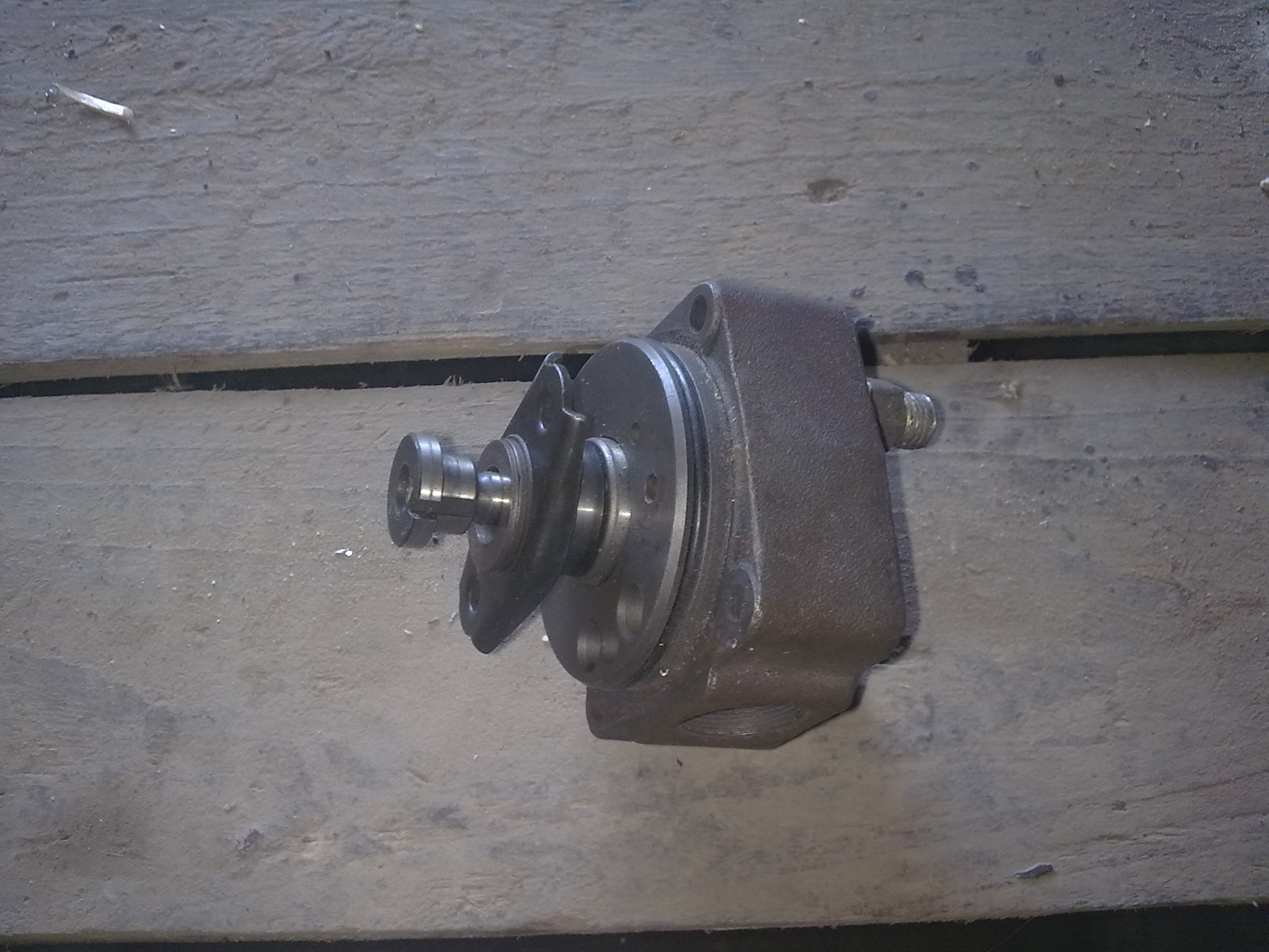

Берем корпус ТНВД, на три кріплення (дірки кріплення до кожуха), вал на 17 мм, довгий (100 мм).
Наприклад такий
Наїзжаєм на тестя, типу "жадным быть не хорошо", підкріплюєм свої слова 0,5л рідненькою білою (Івано-Франківська класична 48*) і отримуєм хорошу плунжерну пару.
Ось така

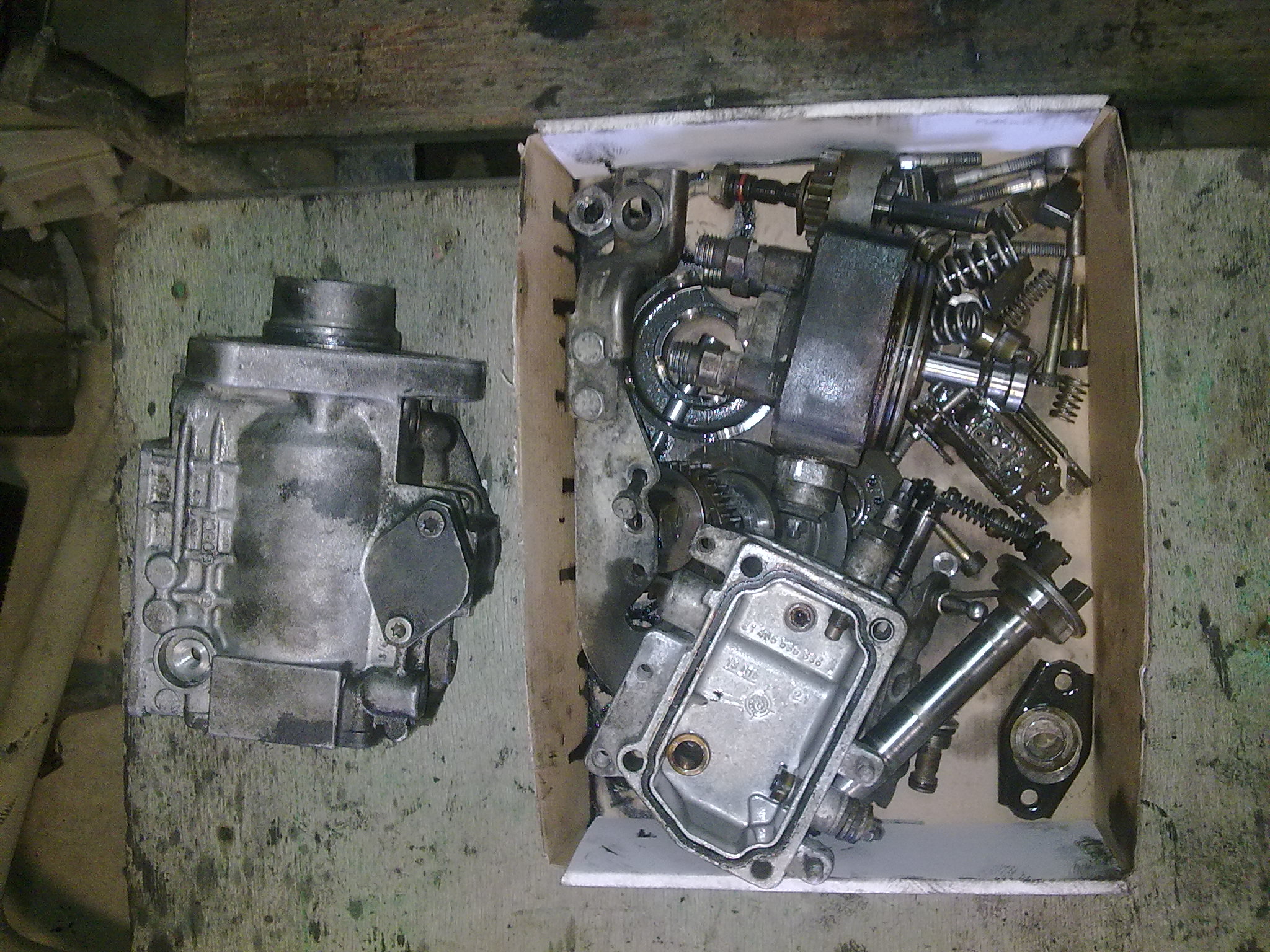

Витягуєм на світ Божий трохи металолому від аналогічних паливних насосів
Ніколи б не подумав, що з цього можна щось зібрати
Нові втулки (до речі -- не просто забиваються, а ще й розгортаються), новий сальник, і за дві години маєм щось подібне.
Фото іншого насоса, в іншому корпусі, але зібраний по тій же технології.
Ставим на двигун (до речі -- він вже під капотом :idea: ), заливаєм ДП, трохи маслаєм стартером -і о чудо !!! Працює !!! Ще пів-години настроєк "на око" та "на дим" -- і можна на яму виставляти кардан.
