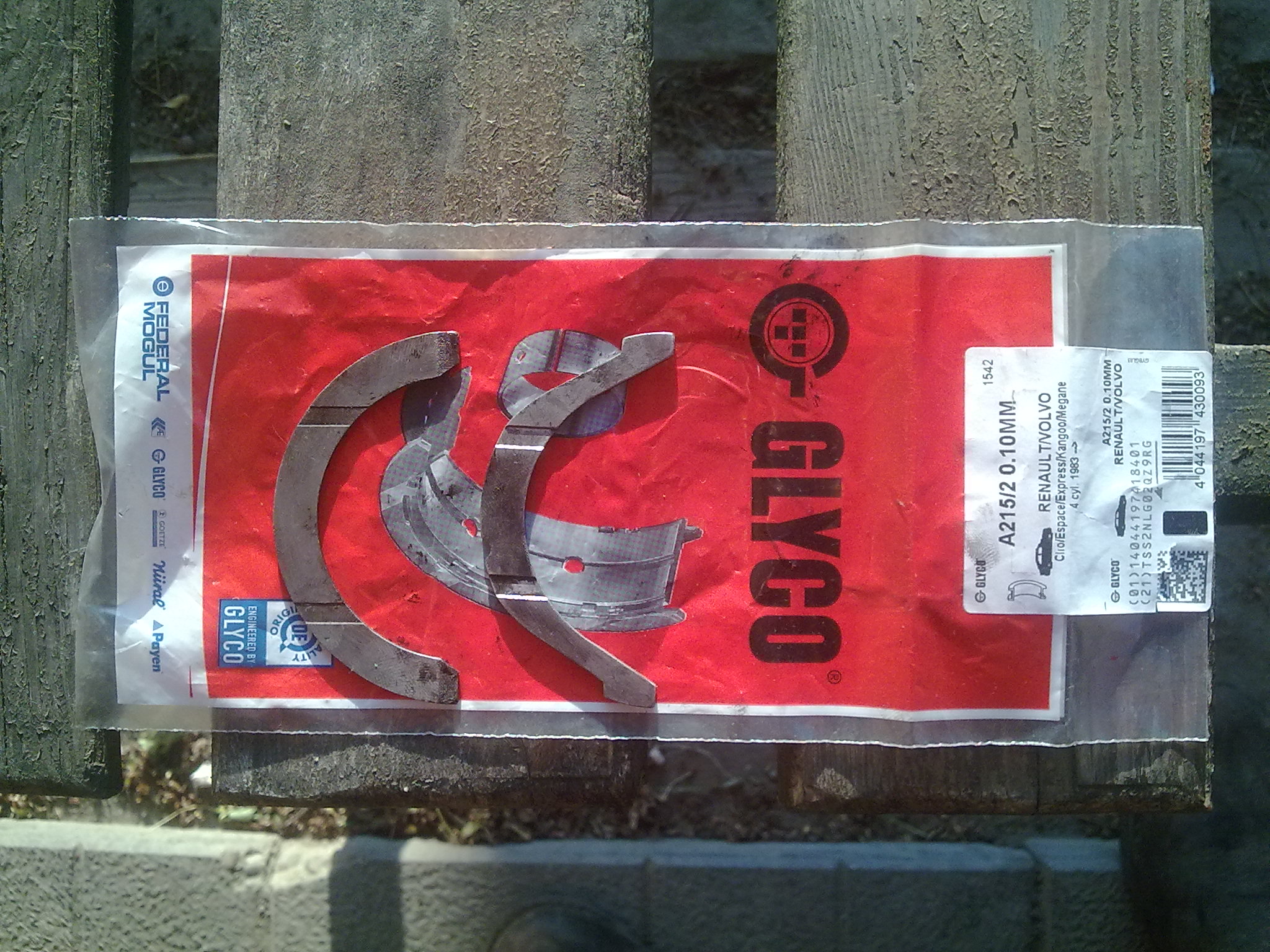

Просуваємся далі. Одна з проблем -- поздовжний люфт на вкладишах. Купив шайби разбега вала (ремонтні +0,1)
Зліва -- з двигуна, зправа -- нова (ремонтна)
Першу шайбу замінив -- люфт пропав. Витягнув другу -- зрозумів, звідки він взявся ! Шайба була встановлена іншим боком (на ній є канавки для масла). Ремонтна не влізла, тому залишив одну стандартну.
Люфт пропав.
