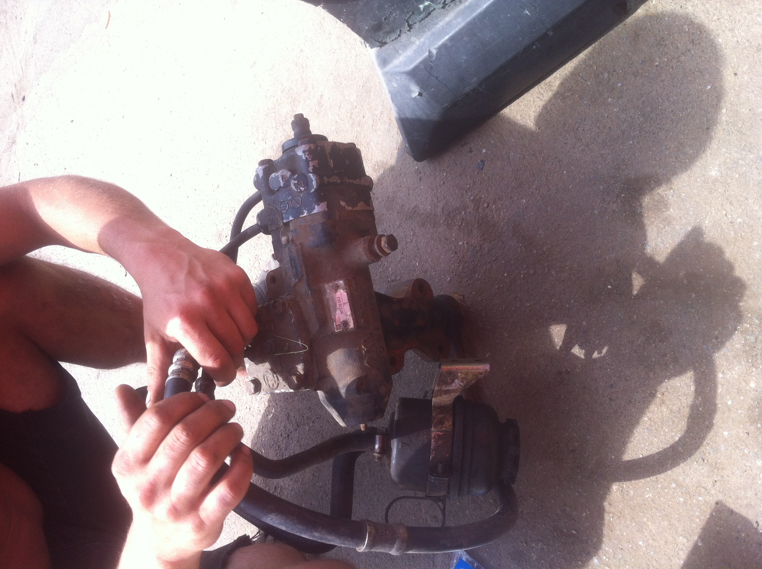

та посмотрел померял проблем особо не увидел(ну это пока я еще ставить не начал))).Перед поставлю с волги (не шкворневую) и попробую подвязать на рейку,если получится вынести ее вперед балки,потому что угол рулевой градусов 20))назад без вариантов,если нет то с опеля гидрач на родную,но там на ней люфт жесть,и конструкция ни хера не для руления,так что пока думаю как избавится и все всунуть.Колеса потом за счет длины рычагов можно будет и прикольно завалить если в арки не влезут.По задку пока все родное,но может с 9 потом со временем.Основная задача сейчас правильно и красиво разместить двигло и коробас.Ну и куда то деть волговскую дрочь.

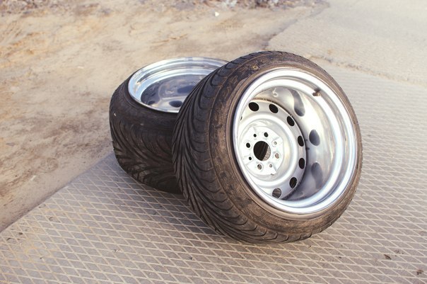

ну не всем же нравятся разварки, может человек захочет литье поставить красивое, а разваривать литье я так понимаю дело не очень благодарное, да и комплект "красивых" разношироких тоже найти не так просто
Re: 142
Сообщение Алежон » Пн июн 08, 2015 11:12 pm
комплект разношироких уже есть,проставки и т.д. тоже можно,развары как бы тоже очень ей будут в тему,даже я б сказал больше как необходимость при таком двигле и коробасе.стас еще не замерял,но то с каким она ездила меня не устраивает.Ну и есть условие,резать нельзя так что что то расширять если в том месте оно оригинальное мы не будем.

))))),миша не гони.ты в ударе сегодня.ладно.Этот колектор я взял по 3 причинам.1.Потому что двигло будет стоять продольно(все помнят коллектор 850 обьяснять не надо?)2.Потому что мне нужно место с левой стороны под рулевую.3.Потому что отверстие под дросель больше,форма лучше.

Так а чё?) вхерячим разварки туда радиуса эдак 16 дабы они стали зимним комплектом.
Я до зимы на б/у резине как раз катнусь, соберу бабла на норм зимнюю резину. А зимой будем искать катки летние!)
Как по мне план - огонь.
Отходим мы понемногу от единственного правила "Олежа, только не реж ничего!!! Я тебя умоляю!".
Так что обсудим! Тут же есть вариант того, что если порезать немного покромсать, то можно лучше подвеску вхерячить.

радиуса эдак 16
16 радиус в самый раз будет
