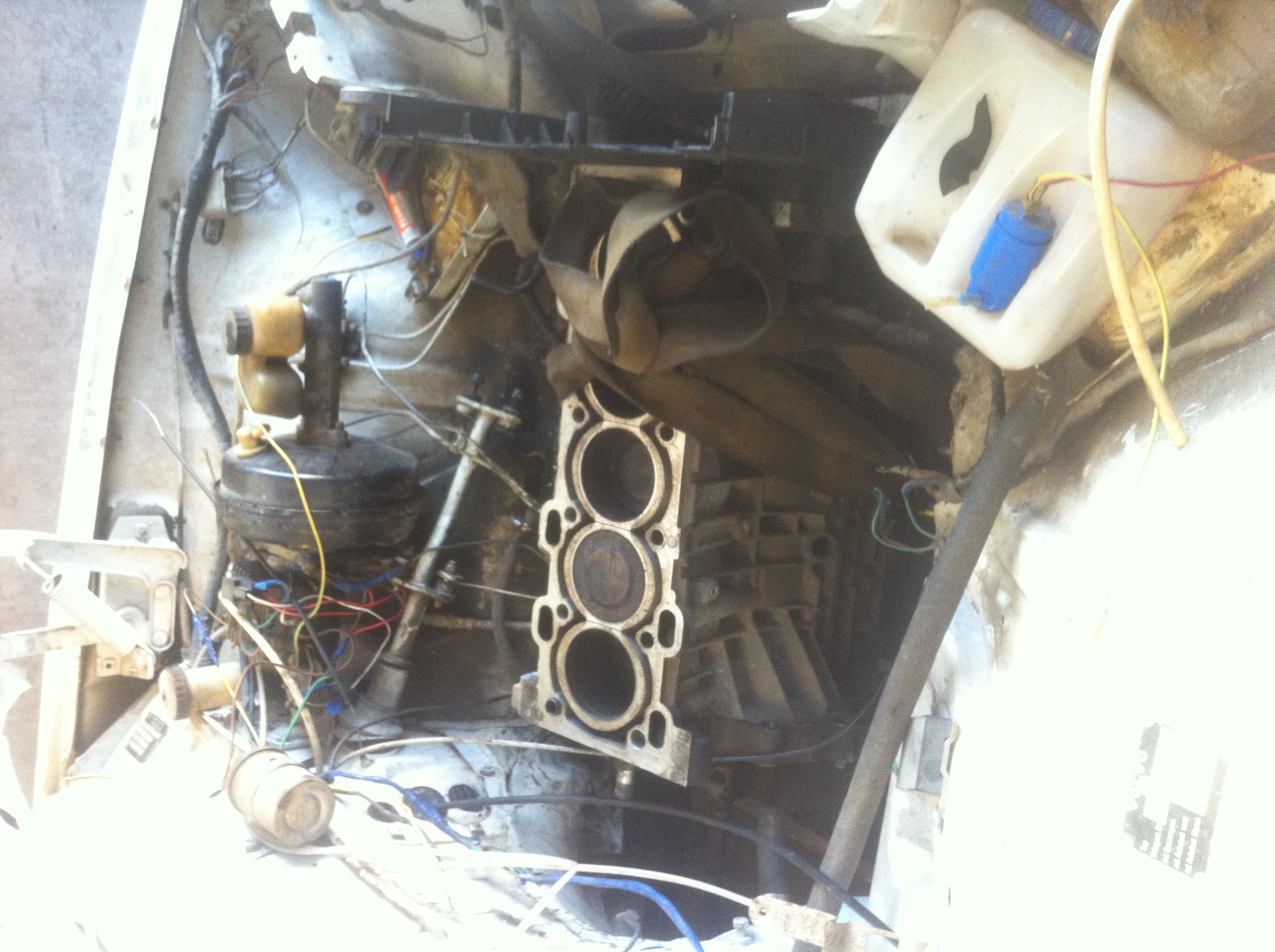

Что решили с ходовкой? посмотрел я на все и понял что либо родное все искать либо задние арки резать
Re: 142
Сообщение Алежон » Пн июн 08, 2015 10:53 am
та посмотрел померял проблем особо не увидел(ну это пока я еще ставить не начал))).Перед поставлю с волги (не шкворневую) и попробую подвязать на рейку,если получится вынести ее вперед балки,потому что угол рулевой градусов 20))назад без вариантов,если нет то с опеля гидрач на родную,но там на ней люфт жесть,и конструкция ни хера не для руления,так что пока думаю как избавится и все всунуть.Колеса потом за счет длины рычагов можно будет и прикольно завалить если в арки не влезут.По задку пока все родное,но может с 9 потом со временем.Основная задача сейчас правильно и красиво разместить двигло и коробас.Ну и куда то деть волговскую дрочь.
Re: 142
Сообщение Stas340 » Пн июн 08, 2015 11:05 am
там просто разница в колее выйдет 217 мм
Вольво 142 1346
ГАЗ 31105 передняя колея 1563
У 740 колея 1470
Разница в колее обычное дело но не на 217 мм

Не я не за то, а за то что у родного заднего моста колея остается 1346 а если поставить перед с волги на шаровых то там 1563, потому надо зад выравнивать пе передку иначе получится газель наоборот

Сообщение Алежон » Пт июн 12, 2015 2:02 am

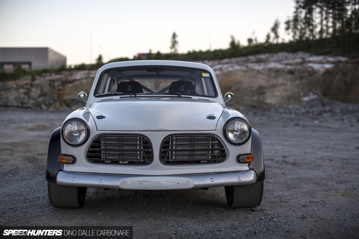

Я и моя команда молодая... что-то делаем... что-то важное.

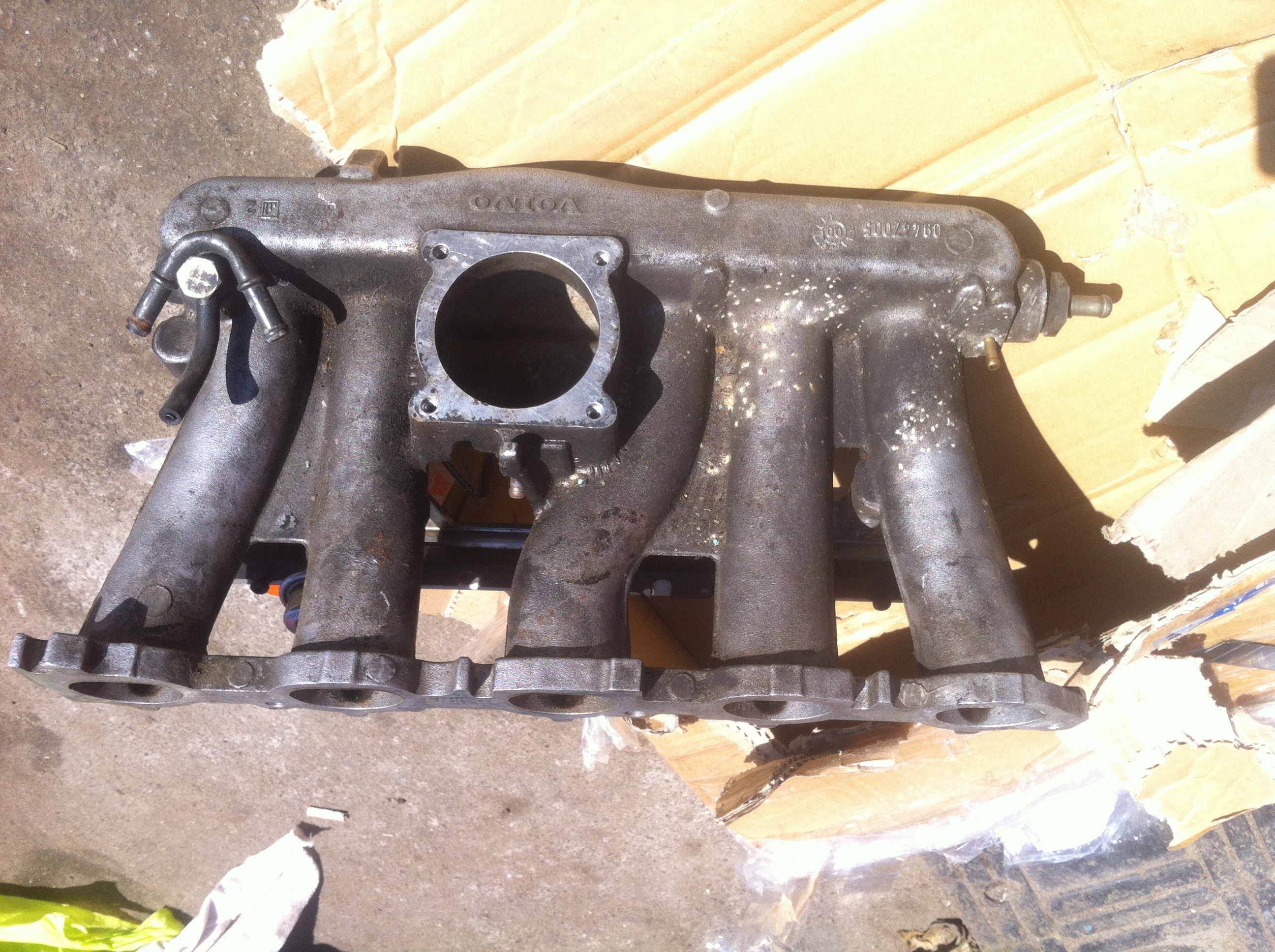

а нахера вам такой коллектор? будешь лепить на него мех дроссель?
Re: 142
Сообщение Алежон » Пт июн 12, 2015 10:39 pm
ARTYHA писал(а):а нахера вам такой коллектор? будешь лепить на него мех дроссель?
не это точно не Артюха.
Re: 142
Сообщение Ice_BEAR_Bo » Пт июн 12, 2015 10:52 pm
шо, карбюратор?
Re: 142
Сообщение Алежон » Пт июн 12, 2015 10:59 pm
))))),миша не гони.ты в ударе сегодня.ладно.Этот колектор я взял по 3 причинам.1.Потому что двигло будет стоять продольно(все помнят коллектор 850 обьяснять не надо?)2.Потому что мне нужно место с левой стороны под рулевую.3.Потому что отверстие под дросель больше,форма лучше.

Алежон писал(а):1.Потому что двигло будет стоять продольно(все помнят коллектор 850 обьяснять не надо?)
ээ мне надо. на 850 наоборот вперед бы вышла заслонка и сразу в интеркуллер.
Re: 142
Сообщение Алежон » Пт июн 12, 2015 11:56 pm
ээ.что с вами со всеми?заслонка с другой стороны от грм,она б вышла в моторный.и я как бы еще не знаю где будет кулек,да там и угол у заслонки не особо интересный
