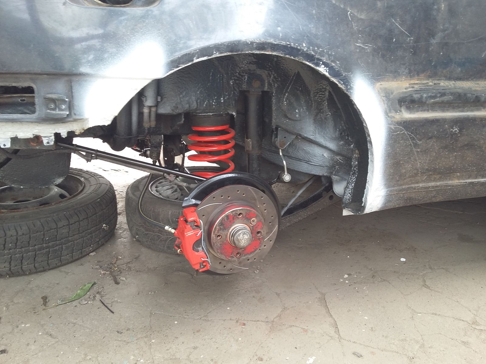

Сообщение west » Пн июл 06, 2015 10:02 pm
И так, собрал ходовку всю наконец то, спереди все новое (сайленты оригинал, остальное Делфи, колодки и диски те что и стояли) стойки передние KONI масло. Передний стаб 16мм вместо стандартного 15мм.
И завел двигатель. После ремонта, с гидрокомпенсаторами, распредвал от 2,0 (что дал в отличии от родного, особо нечего) когда собирал голову он был в лучшем состоянии чем родной.
видео работы двигла с кое как собранным выхлопом.

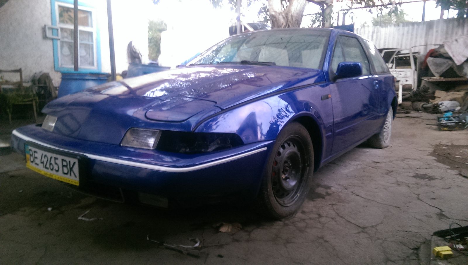

Сообщение west » Пн сен 07, 2015 9:16 pm
Особо написать нечего. Покрасил. Собираю.
west
Сообщения: 394
Автомобиль: S70 T5
Re: Моя 480. Бегающая по клубу
Сообщение Lyolik » Пн сен 07, 2015 9:27 pm
Красавица, но передние диски нефеншуйные.
http://revolver.in.ua
(096)410-23-41
Lyolik
Сообщения: 275
Автомобиль: 440 1994г
Сообщение idk » Пн сен 07, 2015 9:44 pm
Lyolik писал(а):Красавица, но передние диски нефеншуйные.
На перекраску и сборку тошонадо.
idk
Сообщения: 837
Сообщение Алежон » Пн сен 07, 2015 9:45 pm
лелик на ней не этих задних не этих передних не будет,она на них по двору катается шоб в малярке не жалеть
Сообщение Merlin » Пн сен 07, 2015 10:09 pm
ничетак. пойдет. :cars:
