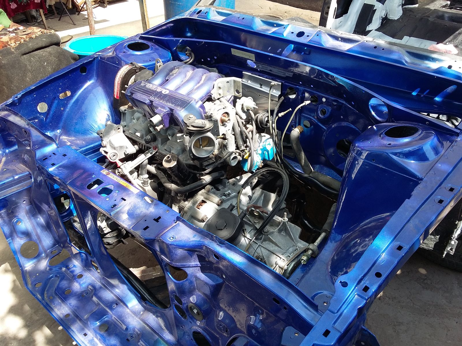

west писал(а):Юрец к тебе приближается тучи со снегом. Я засунул двигатель (в моторный отсек).

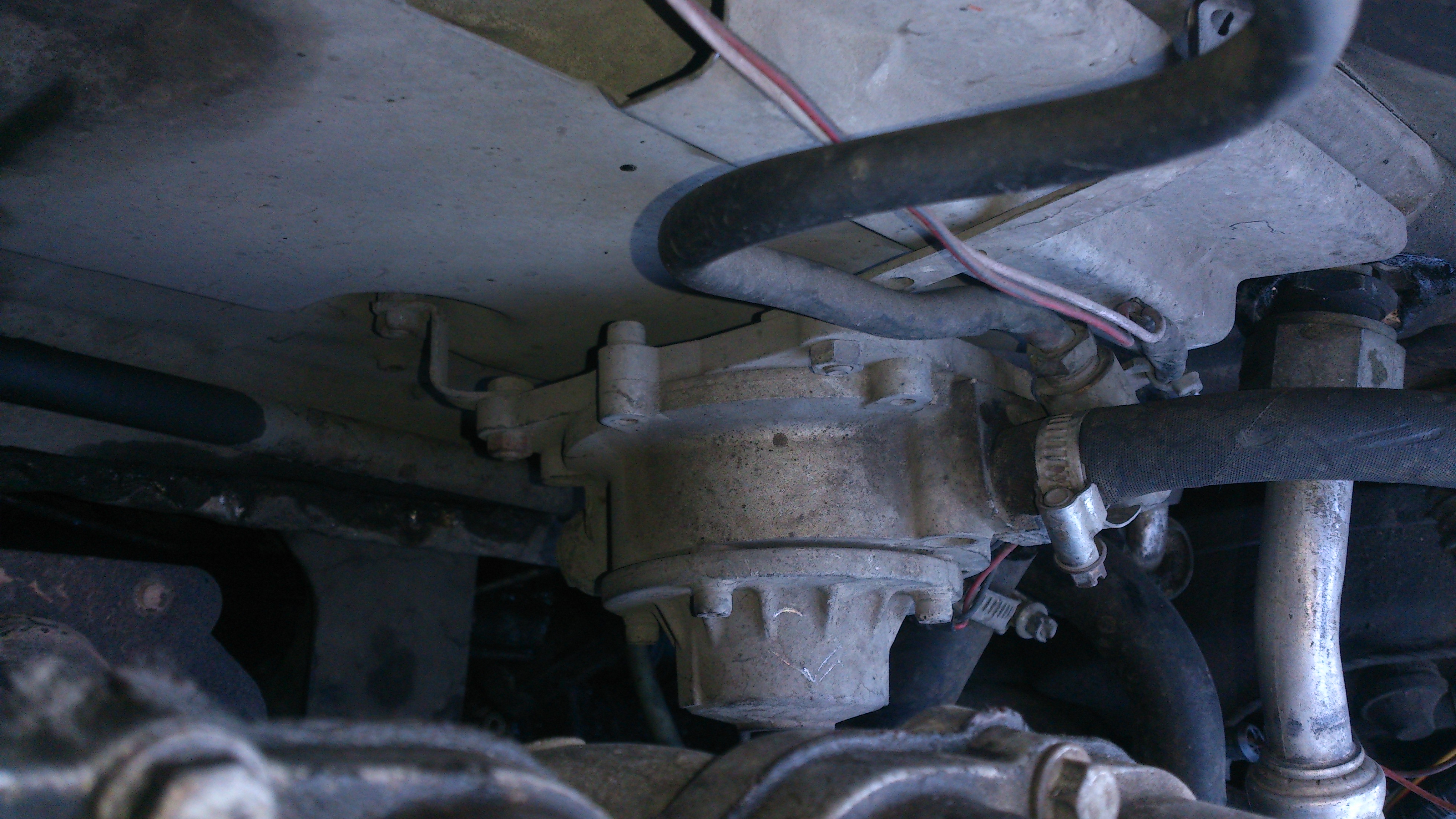

Merlin писал(а):Редуктор лучше всего тулить прямо возле патрубков печки прям на моторный щит. а для закрепления его на моторном щите есть 3 торчащие шпилики (они держат печку) к етим шпилькам выгибаем железку/кронштейн. И при таком варианте нееадо километров шлангов.
Подключать на 4ке редуктор к обогреву лучше всего без тройников, последовательно с радиатором печки, краника печки всеравно нету.

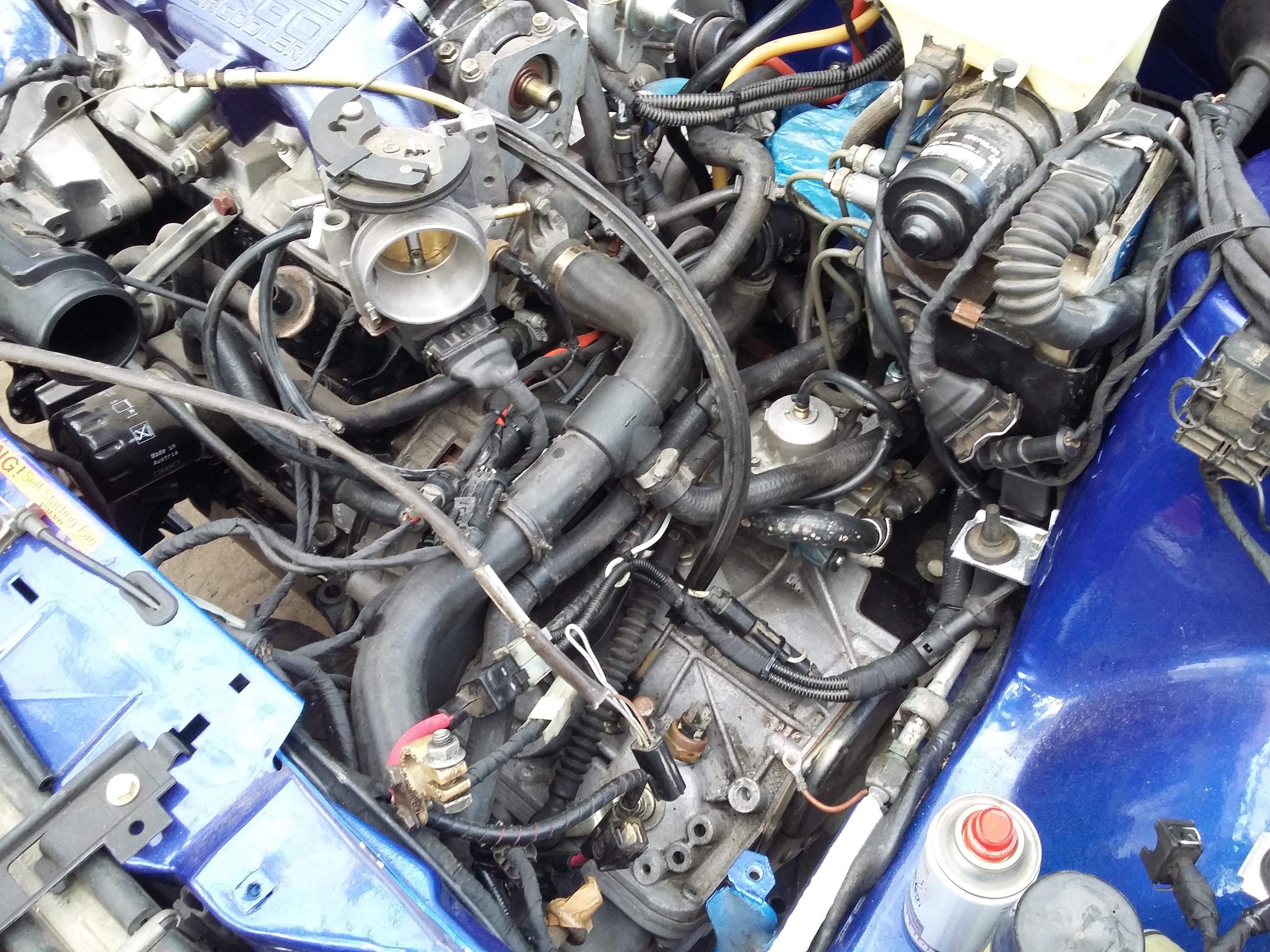

Merlin писал(а):О наконецто я увидел как провода АБС идут.
Валера, может завернеш мне парочку кронштейнов АБСных. ато у меня провод стяжками к трубке присобачен.
west писал(а):Merlin писал(а):О наконецто я увидел как провода АБС идут.
Да не вопрос заверну.
