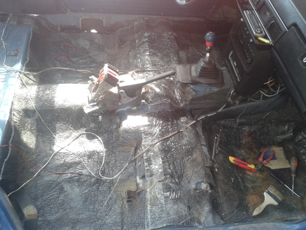

Сообщение slava_n » Ср июл 01, 2015 9:58 am
работаем дальше! :moil:
закончили полностью поварку,промазали все мастикой,подшпаклевали!
проложили шумку в салоне, почистили ковролин и диван!
освежил отражатели вв фонарях и покрасил перемычку между ними в черный! :cars:

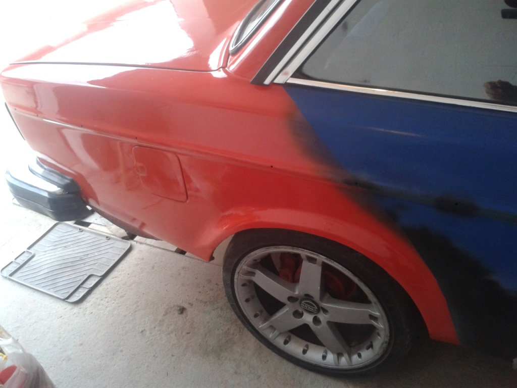

Сообщение slava_n » Ср июл 01, 2015 10:05 am
а теперь главный момент :moil:
Re: 242 Dragon
Сообщение slava_n » Ср июл 01, 2015 10:10 am
продолжаем :D
спрашивали как мы состыкуем 2 цвета,а вот так!
не знаю кому как,а нам с Кумом нравиться и это самое главное! :frends:

Сообщение vodila2009 » Ср июл 01, 2015 11:01 am
Как по мне то смотрится классно,только не помню как там по правилам процентное соотношение родного цвета (по техпаспорту) к остальной краске кузова.
