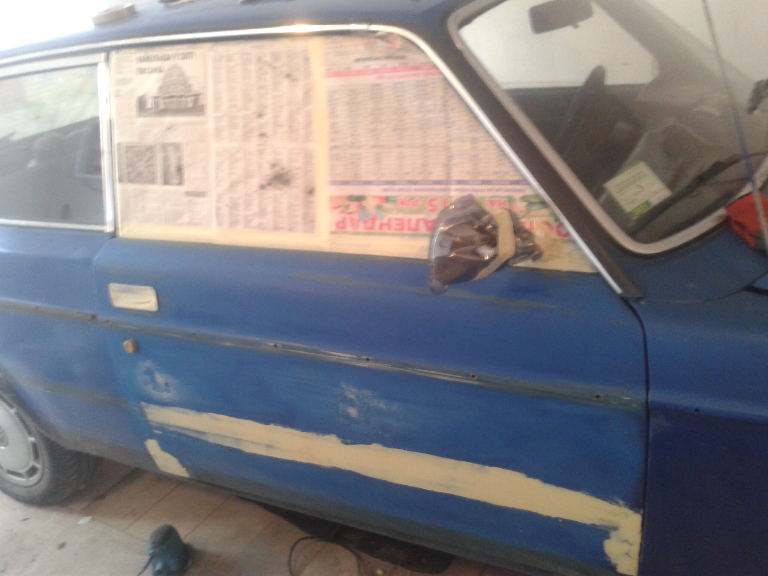

дальше решили ее варить,а то сквозняки по салону гуляли(шутка)! :-D
но работы по сварке оказалось больше чем бы уже знали,пришлось менять все 4-е полика и немного короба в салоне,и латок хватало!

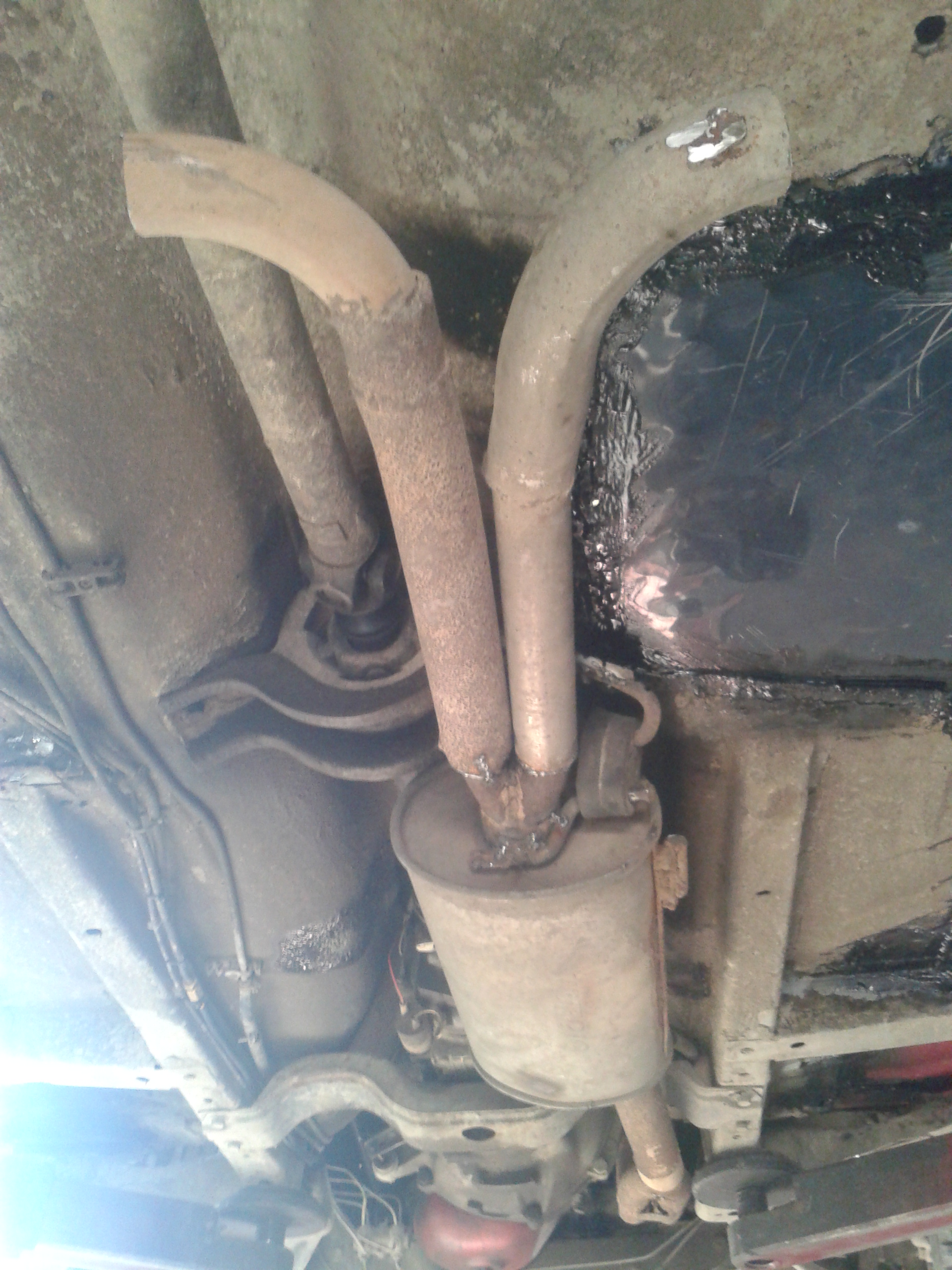

паралельно кум захотел выхлоп весь выкинуть(много повареных труб и глушак с москвича)!
решили сделать на 2 стороны под порогами ;) банку взяли с лагуны и я засунул ее впритирочку под кардан! :moil:
звучек поменялся на приятный такой и легче вроди дишеться!

по сварке остались задние арки немного,и полный перекрас!
а вот и психанули--как то банально в одном цвете,кум захотел екзотики--фанты не хватает на машине :roulette:
вот вам фанта или марковка,кому как :frends:
решили начать с крыши,покрасить то еще фигня,а вот снять бронировочные слои краски--это уже проблема :moil:
короче будет она в 2 цвета,но пока еще не определились точно со стыковкой их!
в живую цвет вообще Жир! ;)

Выхлоп жесть )))

закончили полностью поварку,промазали все мастикой,подшпаклевали!
проложили шумку в салоне, почистили ковролин и диван!
освежил отражатели вв фонарях и покрасил перемычку между ними в черный! :cars:

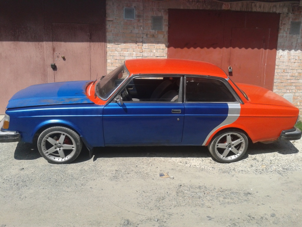

спрашивали как мы состыкуем 2 цвета,а вот так!
не знаю кому как,а нам с Кумом нравиться и это самое главное! :frends:

Сообщение vodila2009 » Ср июл 01, 2015 11:01 am
Как по мне то смотрится классно,только не помню как там по правилам процентное соотношение родного цвета (по техпаспорту) к остальной краске кузова.
