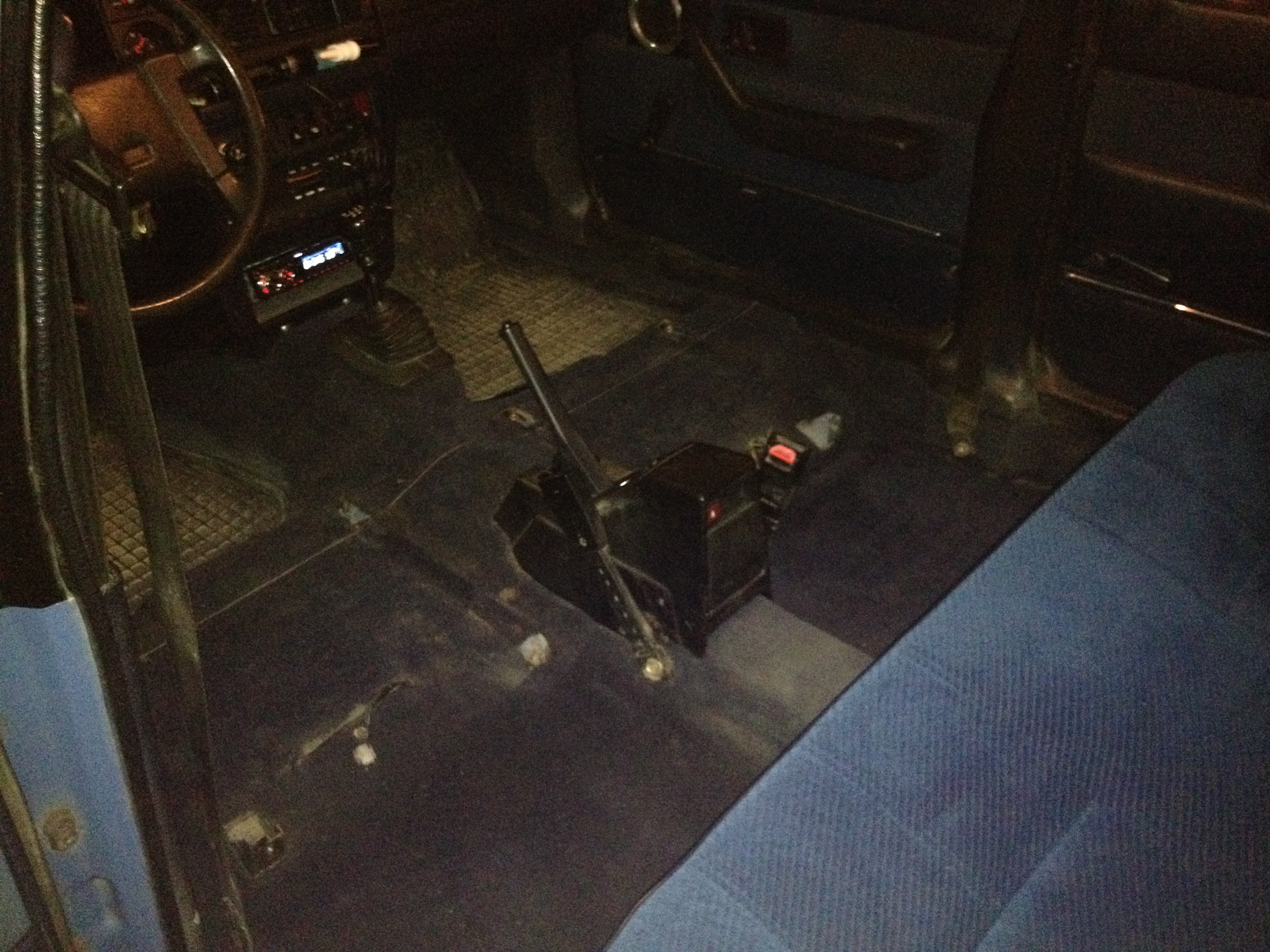

Вышел значит днём на 5 минут кармашек на дверь поставить, а то барахло хранить негде уже в салоне.
Вернулся только сейчас

Приступ вандализма... не иначе. Что так накрыло? Настроение плохое было?
Re: 245 '88 Blue
Сообщение GERXTRM » Пт июл 03, 2015 12:44 pm
Решил что в машине мало места, теперь намного просторней. До педалей правда не достаю, зато всегда новыми оставаться будут :D

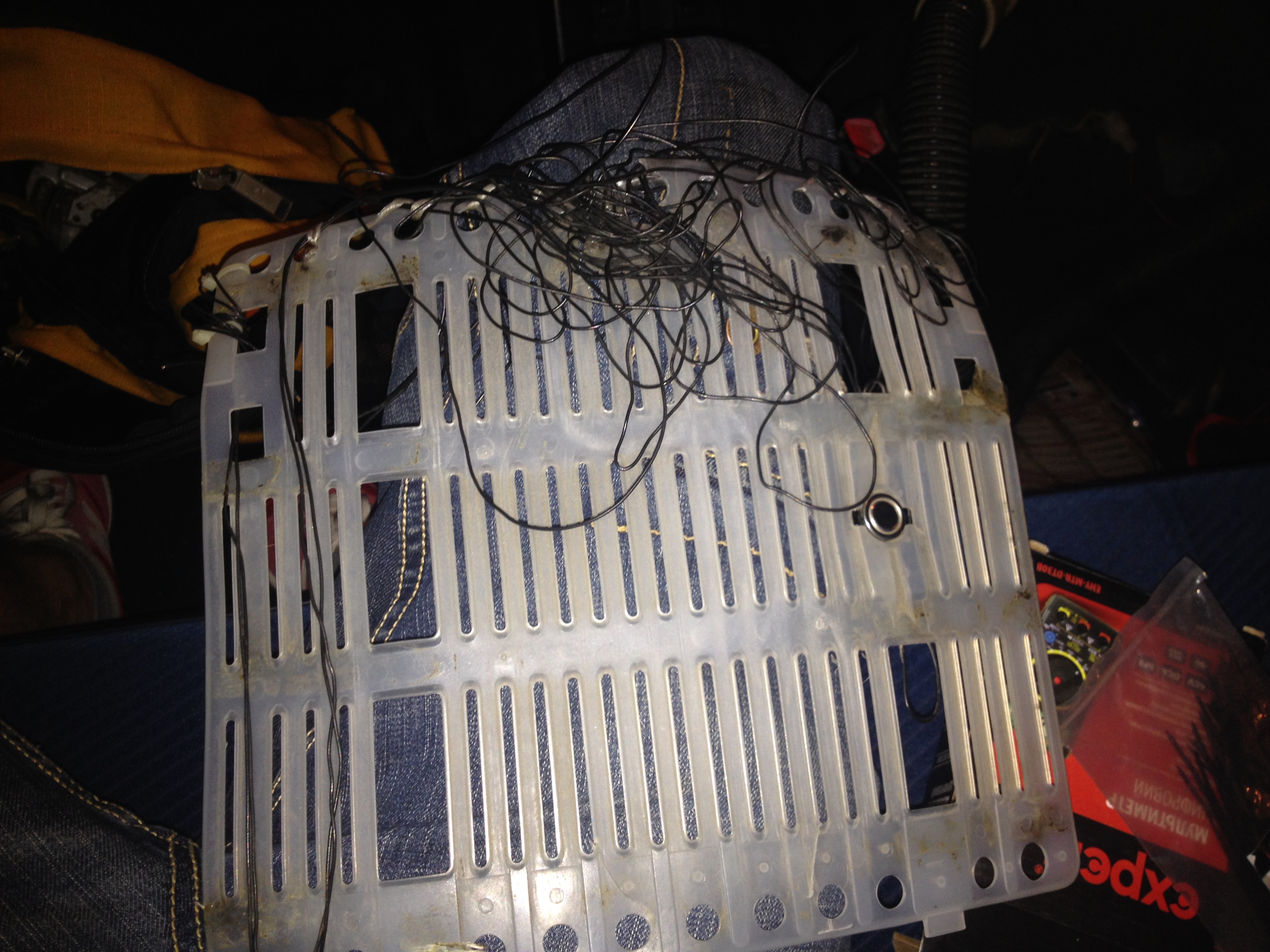

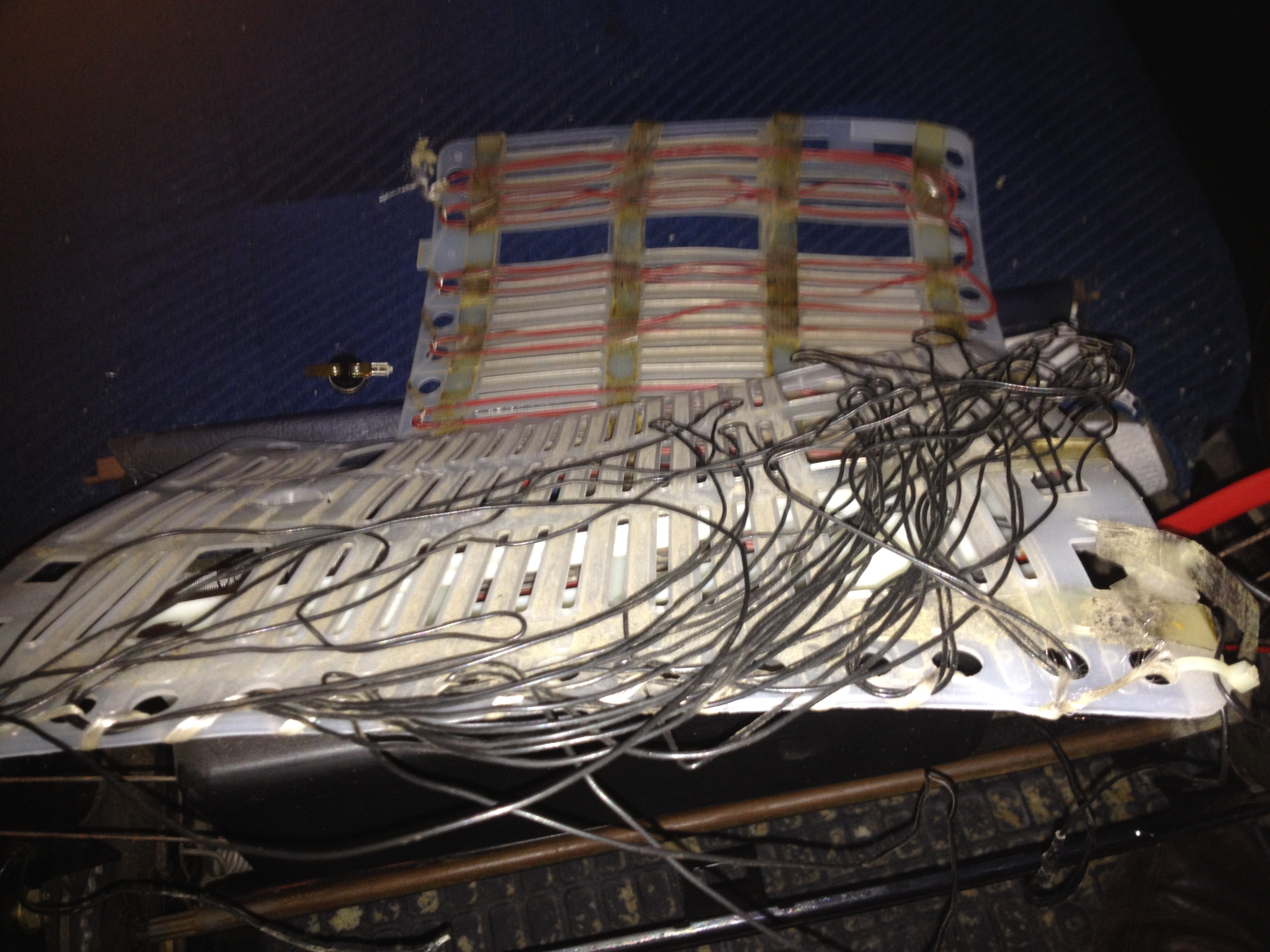

Так удобней было. Пока спинки варили, как-то ездить по району надо было. На место ставить уже целиком буду.
Вот собственно причины разбора:
Ну и конечно "хлебные крошки"
По итогам разбора сделано заключение, что кто-то когда-то латал кресла, но сделал это на отъебись. Особенно заметно на подогревах и отпущенных болтах (куда не лазили - всё туго затянуто)

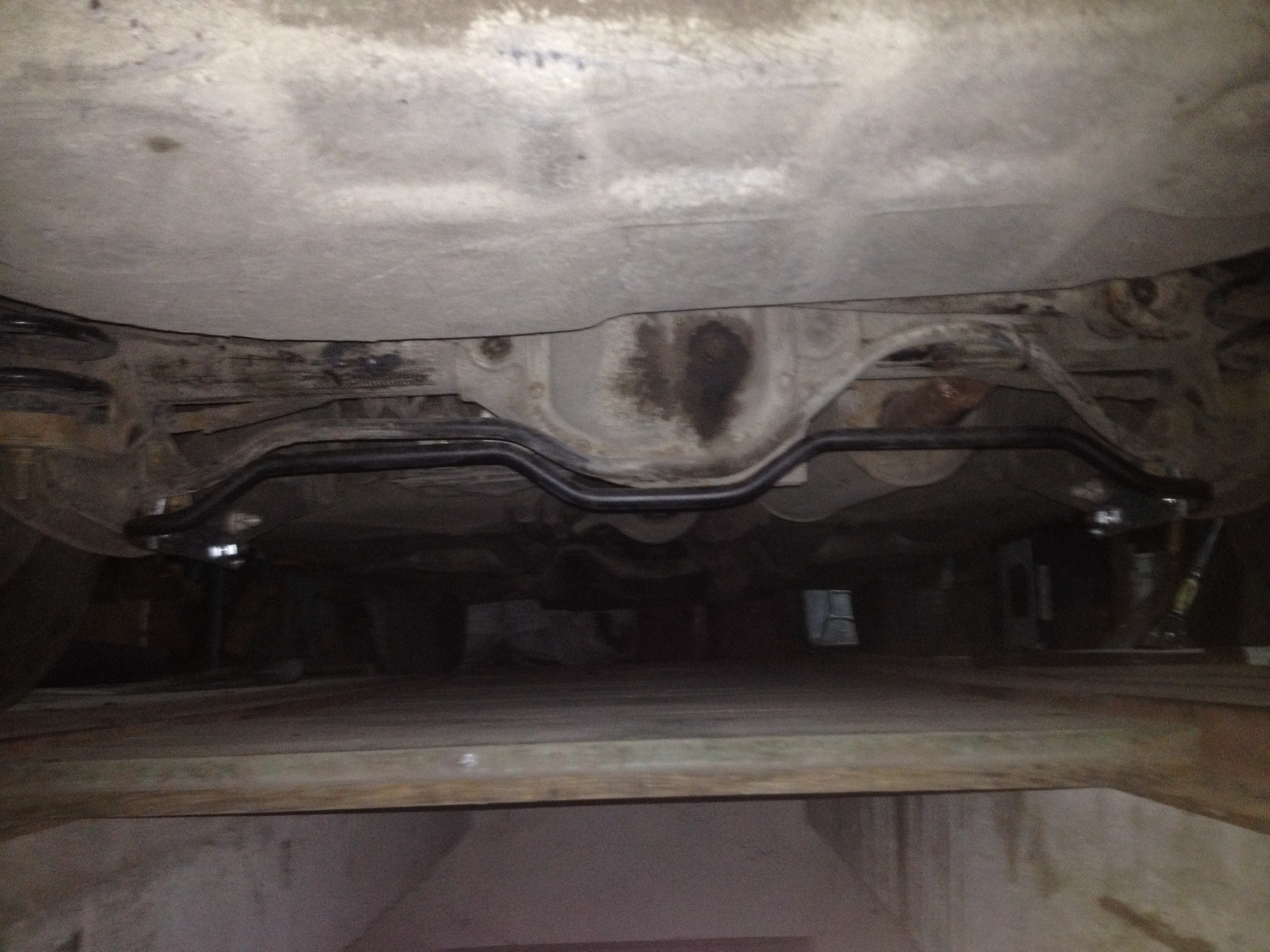

Ещё второй стаб назад прикрутил, который мне Ваня подогнал. Он 21мм успел купить раньше всех, а согласно моим расчетам два 16мм по сечению равны одному 22.5мм.
