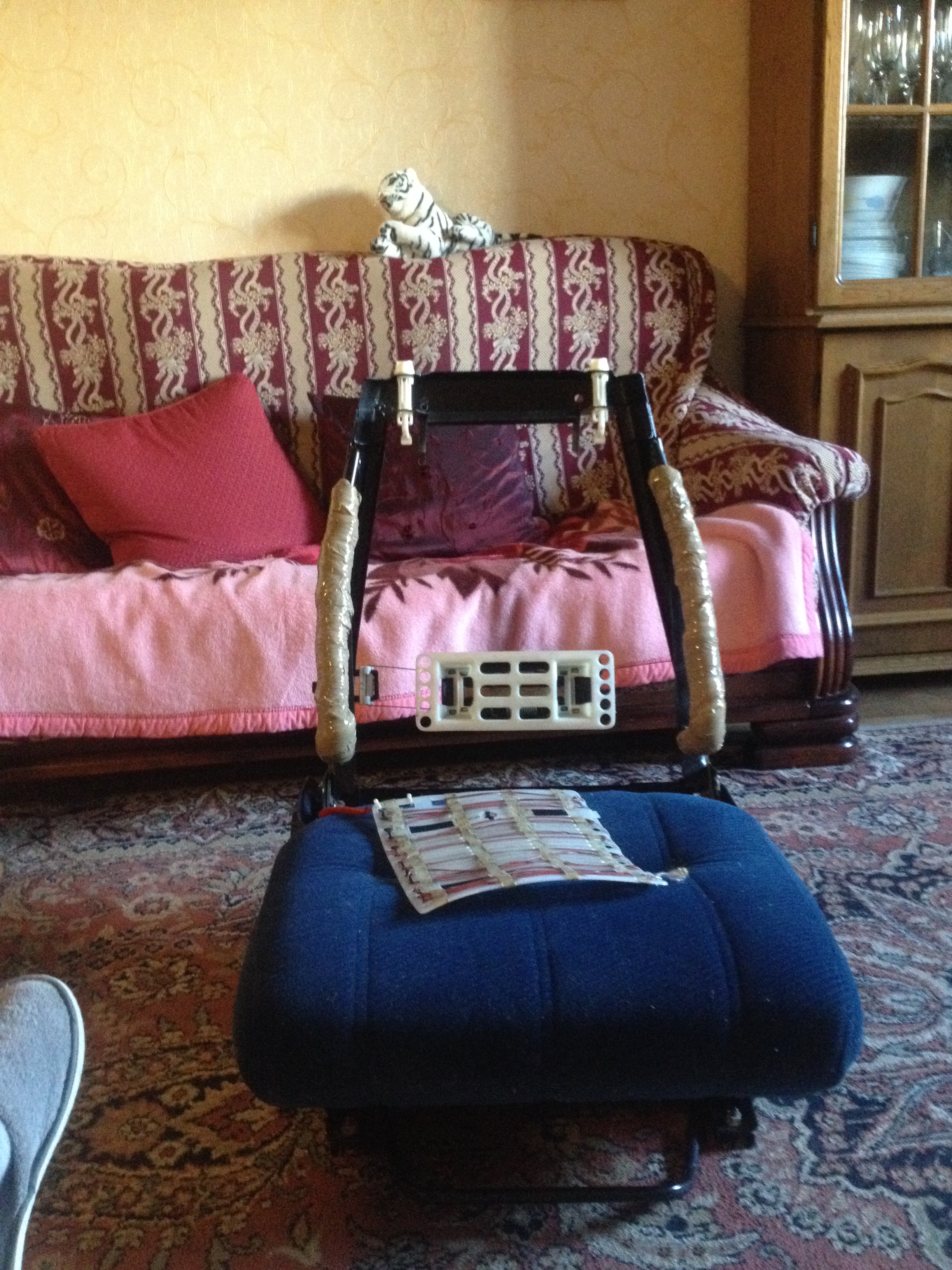

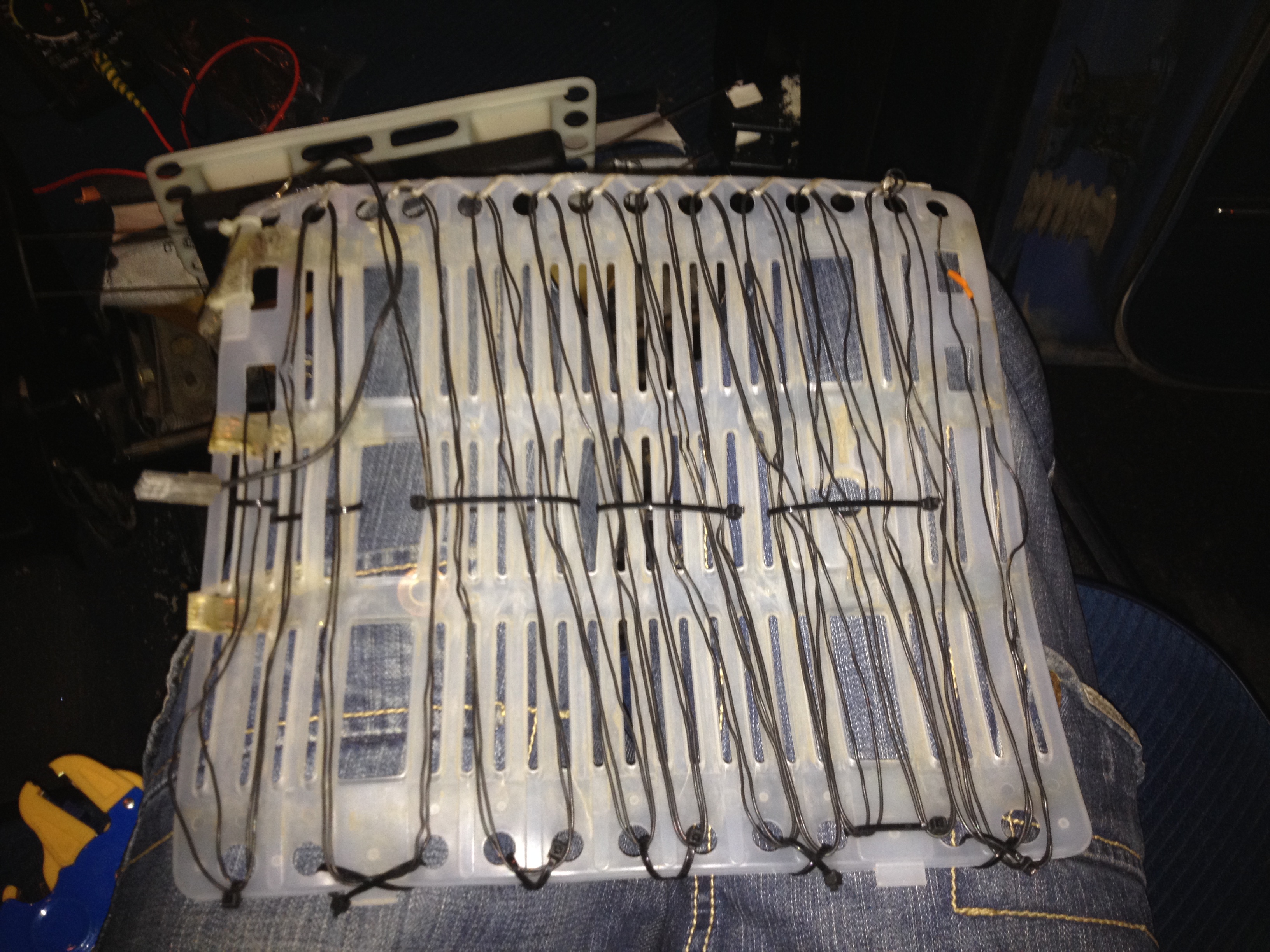

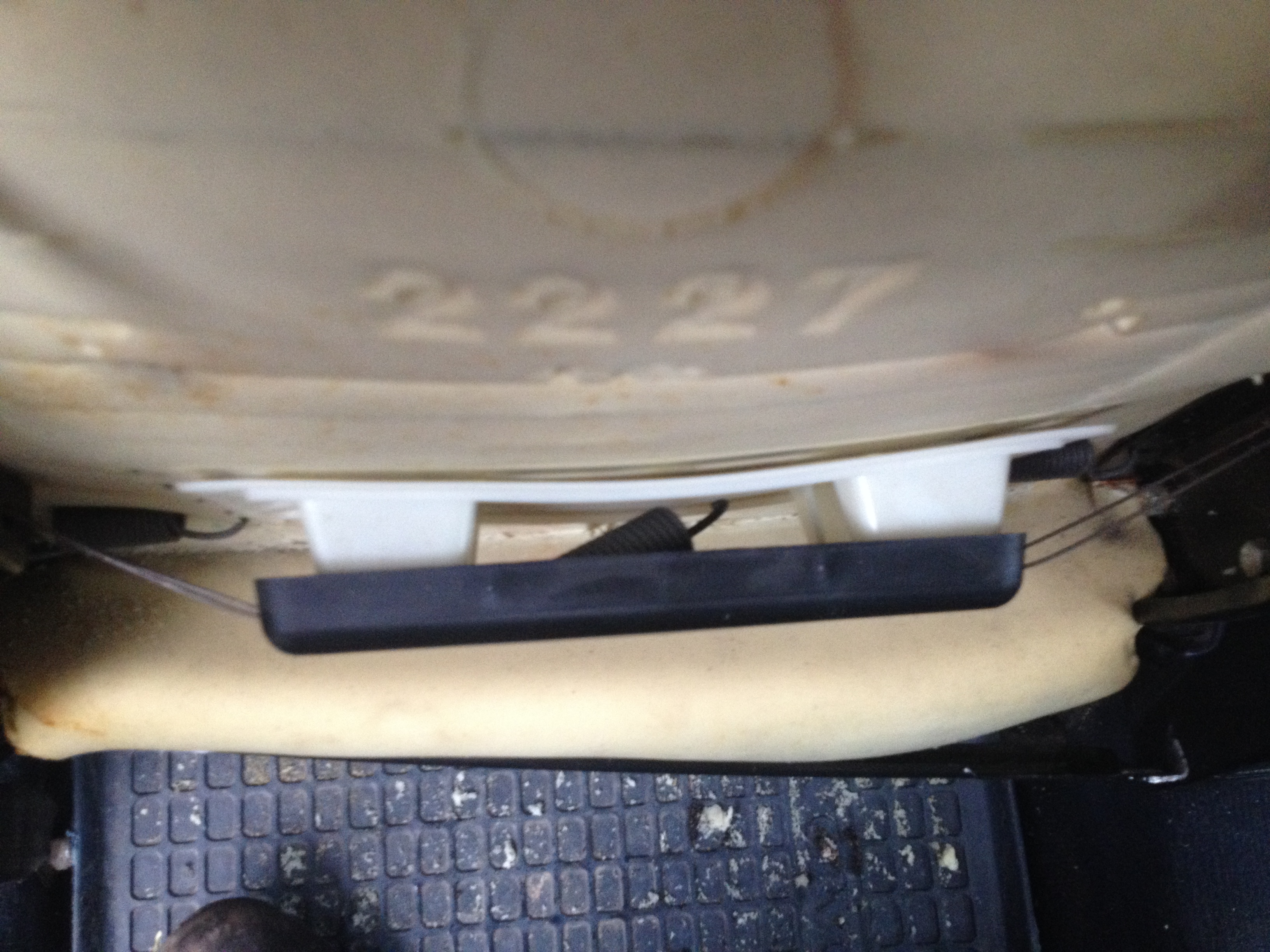

Так удобней было. Пока спинки варили, как-то ездить по району надо было. На место ставить уже целиком буду.

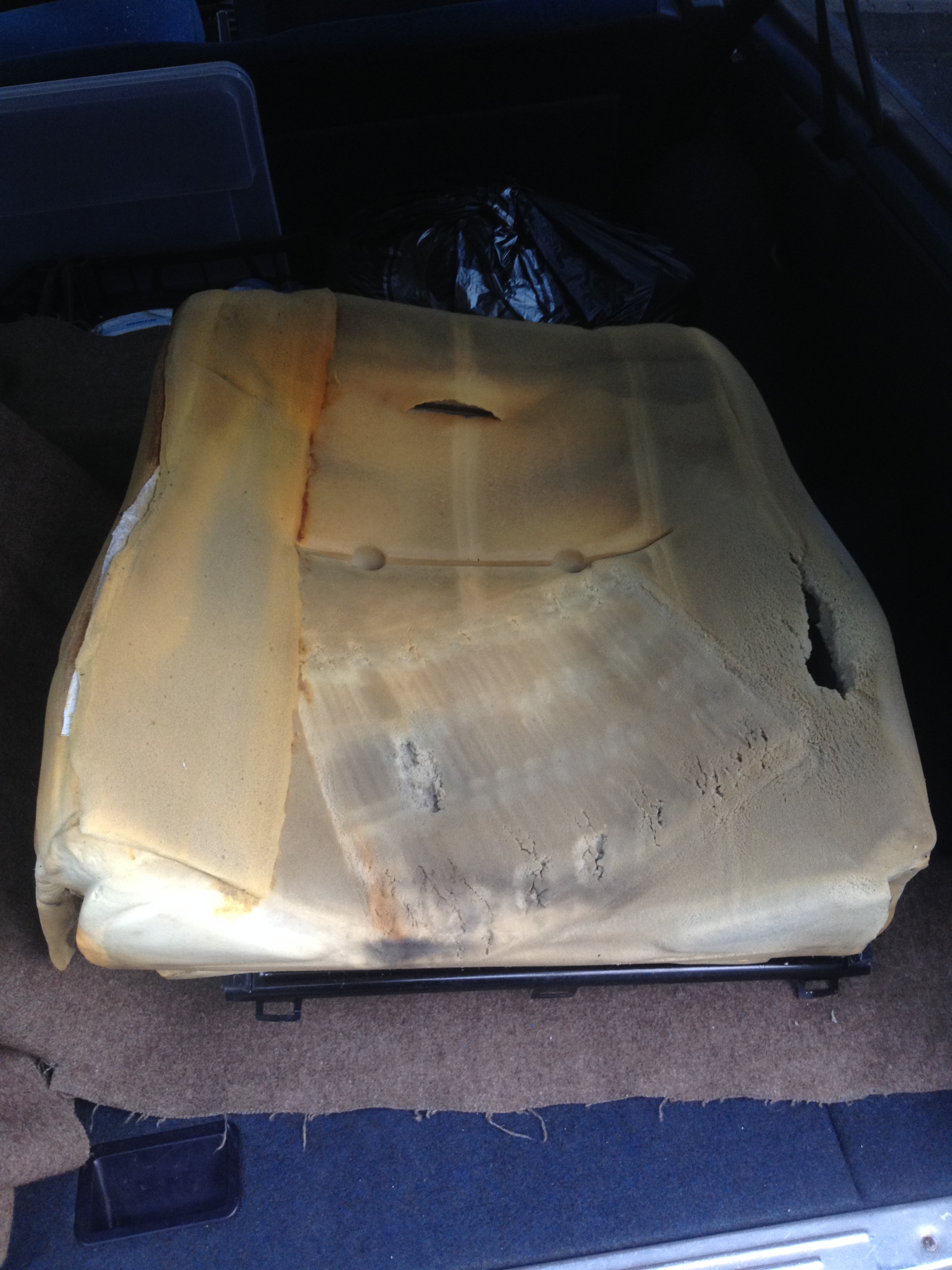

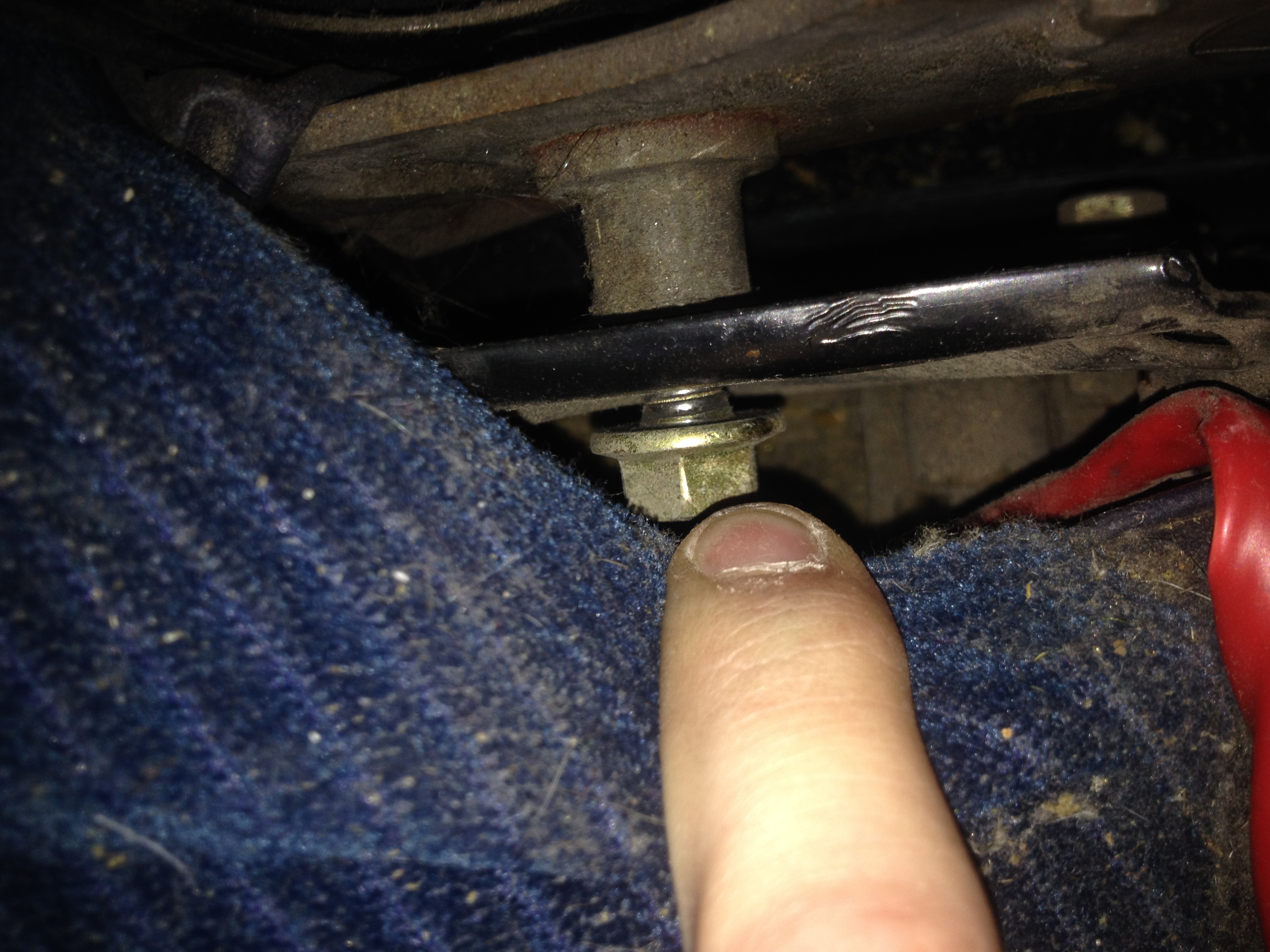

Вот собственно причины разбора:
Ну и конечно "хлебные крошки"
По итогам разбора сделано заключение, что кто-то когда-то латал кресла, но сделал это на отъебись. Особенно заметно на подогревах и отпущенных болтах (куда не лазили - всё туго затянуто)

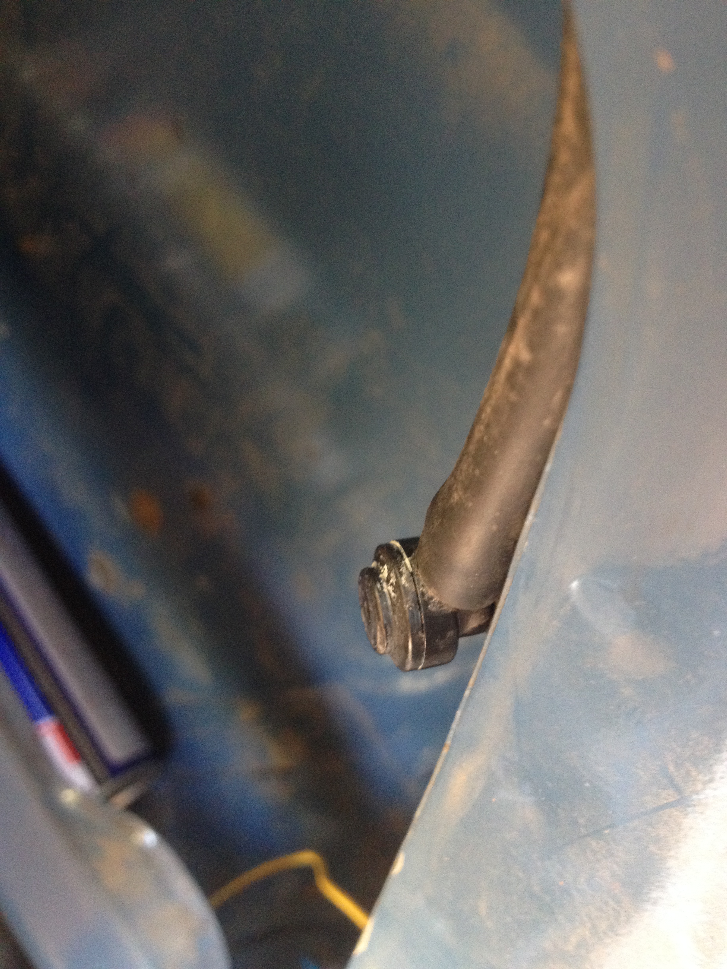

Ну и на последок нашел причину сырости в багажнике когда стал под уклоном и из нише что под заливной горловиной потекло. У меня там все жидкости хранятся и я уже думал на что я в этот раз подстрял (Ваня видел как у меня туда литр ATF вытек :? ). Достал - всё целое и закрученное. Скинул карту, нашупал шланг, выдвинул - всё ясно. Обратный клапан омывателя совсем сдался и был заменён обычным двойником.

Можно подробнее о методике и материалах? Что за материал белый?
rabbit
Сообщения: 424
Откуда: Львов
Автомобиль: volvo 244 GL
Re: 245 '88 Blue
Сообщение GERXTRM » Вс июл 12, 2015 12:53 pm
Методика: разбираешь и меняешь/клеишь/подшиваешь всё что можно/нужно. Более подробно на драйве расписал http://www.drive2.ru/l/7120015/
Материалы: лист поролона (это он белый) — 1000х2000х20мм (можно было и 10мм), клей для поролона или 88й — 0,7л, жесткая 3мм стальная проволка — полтора метра, лист оргалита 3мм — 35*70см, моток скотча, сотня хомутов 150*2,5мм, метр верёвки, пара недостающих пружин из тормозного механизма от ВАЗа.
Затраты: неделя времени и около 400 грн. Хотя во второй раз в 250 вложился бы.

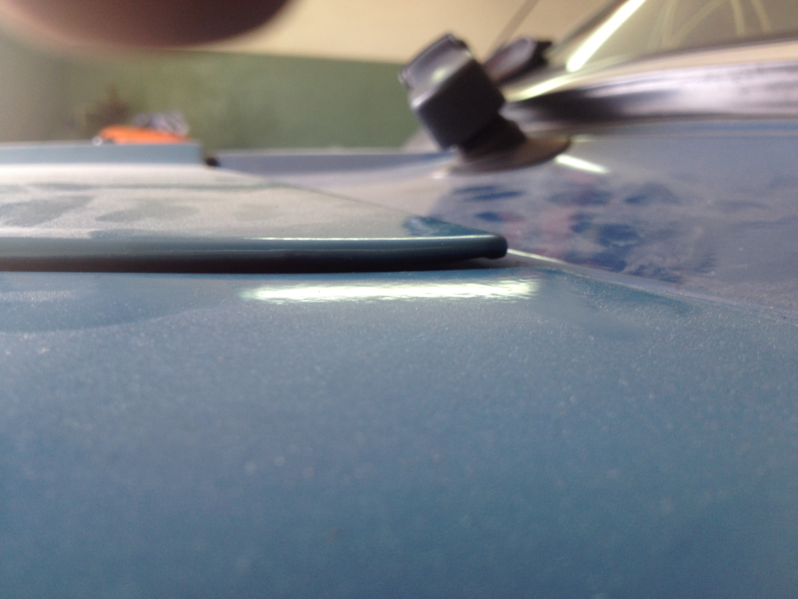

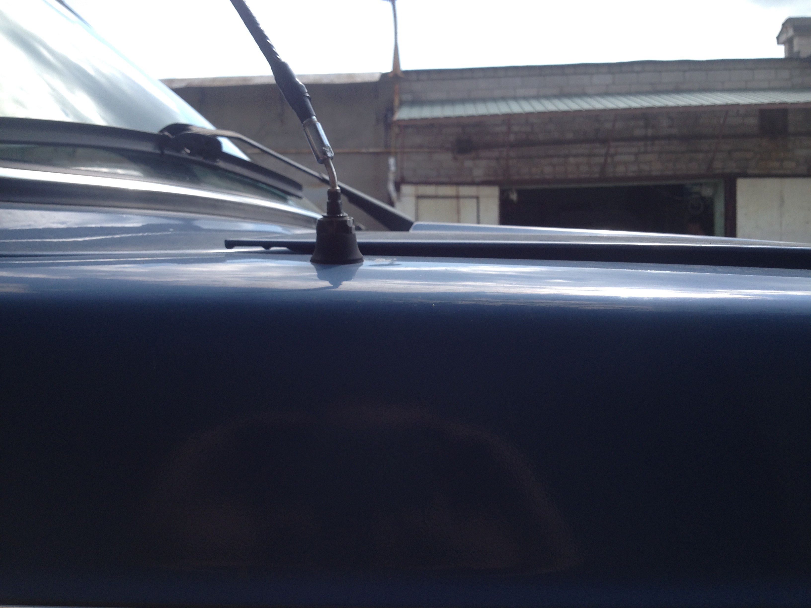

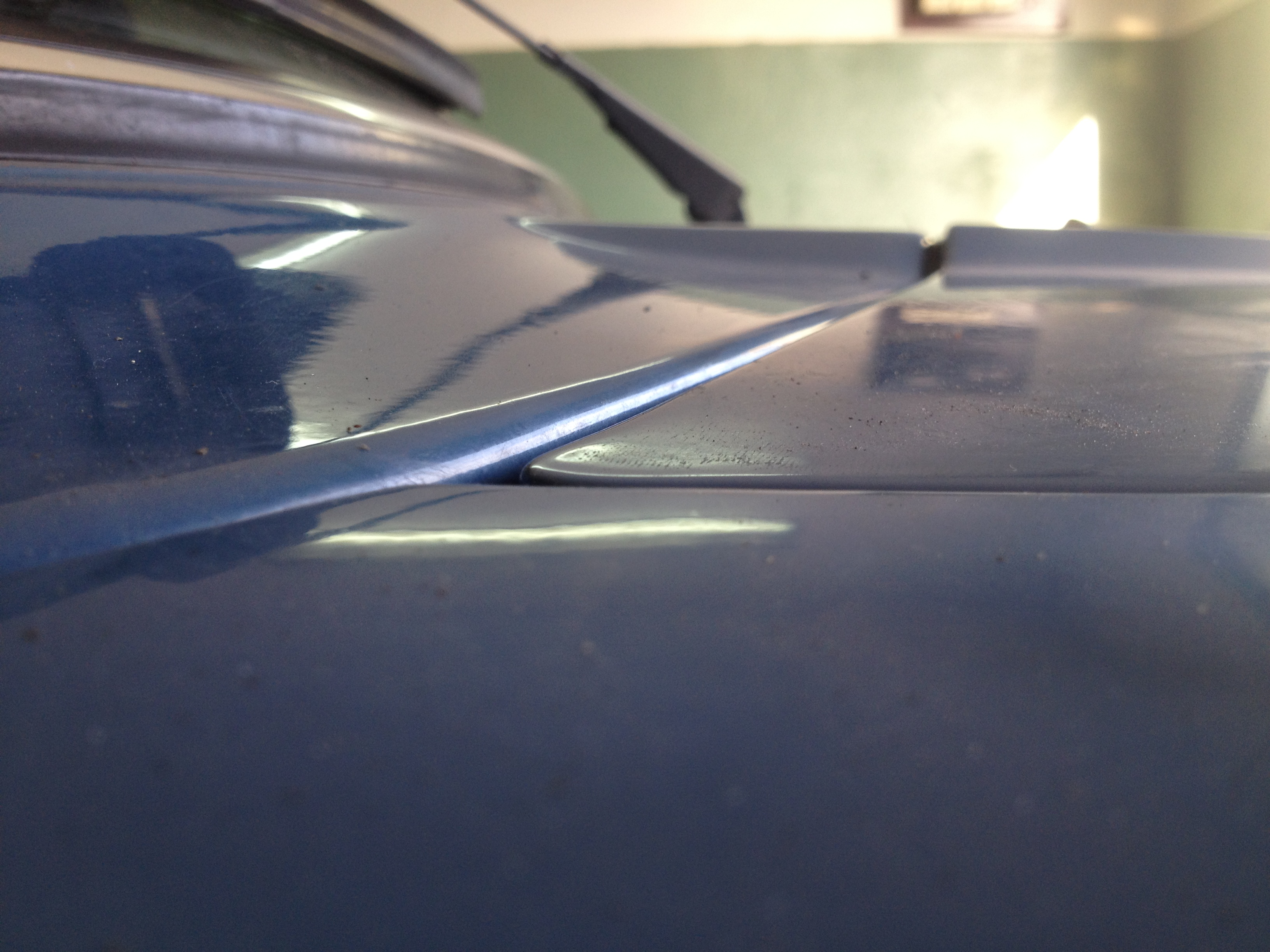

VIN на стакане можно было прочитать на открывая капот. Запилил сегодня петли
Было
Стало
Было
Стало
