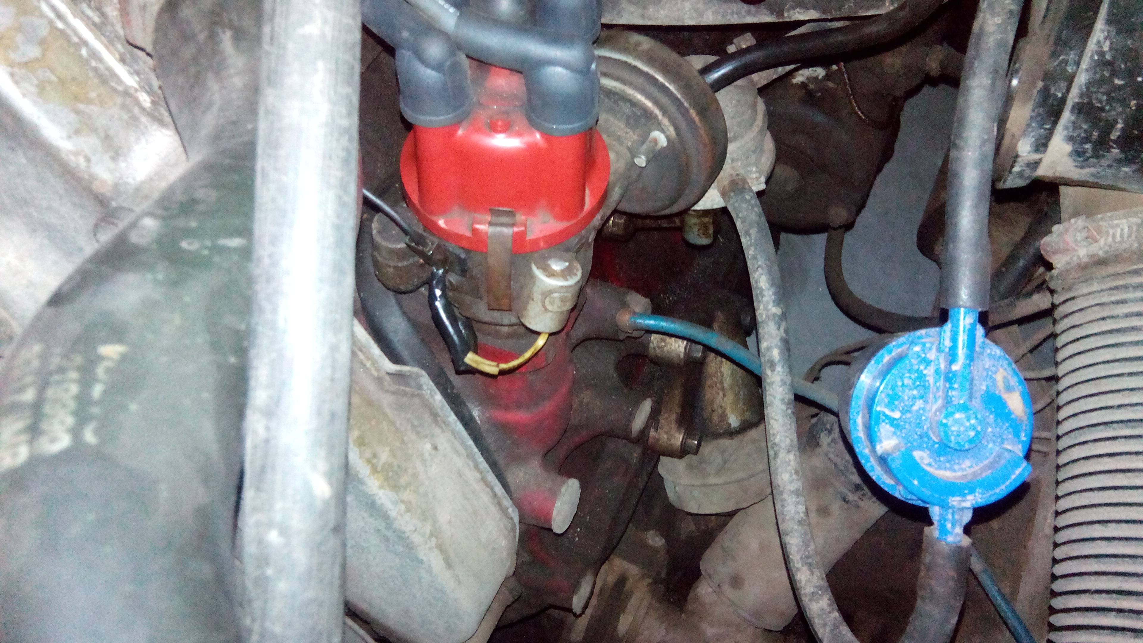

Прошу прощения за такие вопросы, этот конденсатор?

та их там аж два))))) да это они

Сообщение Bobrik » Пт июл 03, 2015 5:13 pm
И дохнут они не редко
Bobrik
Сообщения: 780
Автомобиль: 245. 91г
Re: Снова не заводится после дождя
Сообщение Barakuda_tm » Пт июл 03, 2015 5:15 pm
менять нужно оба?
С уважением, Александр.
Barakuda_tm
Сообщения: 981
Сообщение Bobrik » Пт июл 03, 2015 5:22 pm
Barakuda_tm писал(а):менять нужно оба?
Я два никогда не видел, но на них как бы влажность не влияет, но если он здох то хрен заведешь. Их можно легко проверить, но надо тестер с функцией С-метра
