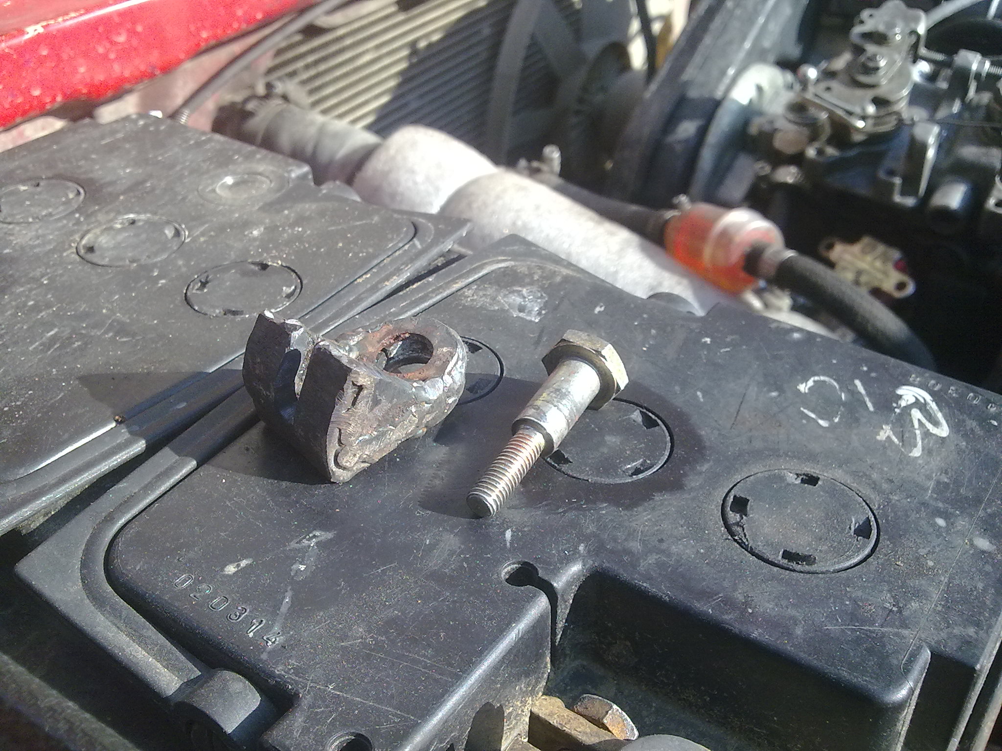

Сообщение Vladizlav » Пт июл 03, 2015 8:38 pm
Обірвав щеплення. Точніше собачку на педалі. Добре що в багажнику є чарівний дипломат з інструментами та всяким металоломом -- додому дотягнув.
Собачка на педалі була вже не рідна, зварив трохи потужнішу.
Яка має бути оригінальна не знаю, але функцію свою виконує.

Сообщение Stas340 » Пн июл 06, 2015 8:49 am
Если потрусить Валеру веста то может у него и найдется, они и на 3хх и на 4хх одинаковые, один раз даже новую купил но в далекие времена аж за 70 гривен
Re: Дизельна красуня
Сообщение Merlin » Пн июл 06, 2015 1:27 pm
только на тройке пластик а на 4ке люминь.
Сообщение Stas340 » Пн июл 06, 2015 1:35 pm
странно, на четверке тоже был пластик изначально, вряд ли его перед нами меняли, а потом уже в скане покупали люминиевый
Сообщение Merlin » Пн июл 06, 2015 2:03 pm
всяко может быть. валерчика надо спросить.
Сообщение Vladizlav » Пн июл 06, 2015 2:06 pm
Ну, если у меня уже не первая собачка, и то из железа лопнула -- думаю сваренная из уголка и шайб будет понадежней.
