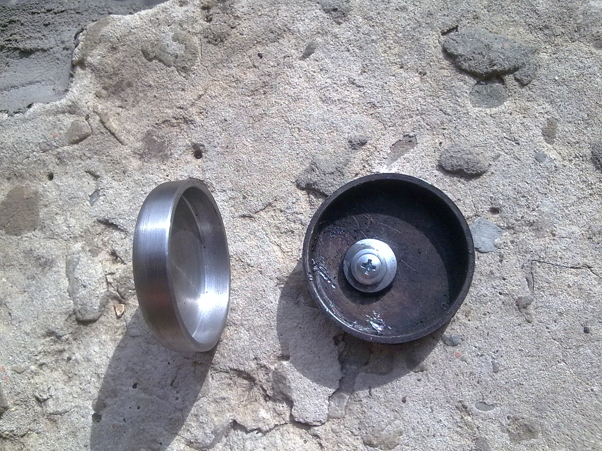

Потекла передня заглушка двигуна. Передня і задня заглушки більші від бокових. В магазині коштує 120...150 грн. Пішов до токаря -- 20 грн, діаметр 50,2мм.
Поки що їжджу з шурупом в заглушці. Щоб поміняти -- треба знімати ремінь ГРМ, захист, шестерню масляного насоса ...

Поки насос був знятий -- заказано нову заглушку двигуна. Один токар пробував виточити майже 2 тижні -- нема часу. Інший -- звільнився, ще один не має матеріалу. Аж четвертий виточив за 20 хвилин ... Треба міняти майстрів.
Стара з шурупом трохи проходила
Насос перебраний, заглушка на місці, можна збирати докупи.
