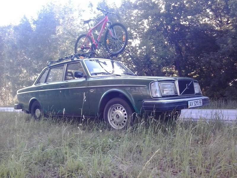

Сообщение nikolajs » Вт июн 30, 2015 10:08 pm
Вы спрашивали как колпаки смотрятся? А вот так. Как раз скажите как лучше? Чтоб диск черный был, или серебристый?

Re: 244 DLS grün
Сообщение ivan@m » Вт июн 30, 2015 10:15 pm
nikolajs писал(а): Чтоб диск черный был, или серебристый?
серебристый,16 ,литой.
по сабжу. серебро лучше. и вайтбенды надо.
обороты жесть конечно для 110.
5ступка рулит.
зы.2. суточник неработает? или как так?
Re: 244 DLS grün
Сообщение Barakuda_tm » Вт июн 30, 2015 10:21 pm
диск светлый лучше смотрится.

Re: 244 DLS grün
Сообщение nikolajs » Ср июл 01, 2015 9:48 am
А ХЗ. Спидомерт когда-то вскрывался. Я когда стекло на нем менял. увидел это. Но сразу не заморочился. Общий работает и хорошо. При случае, если попадется рабочая приборка, прикуплю. А пока так.
По дискам, я тоже больше в сторону серебра склоняюсь.
Re: 244 DLS grün
Сообщение MOOSE » Ср июл 01, 2015 10:07 am
Черные с колпачками круче. Серебро сливается. Та и смотрится как оградки на могилах

Сообщение nikolajs » Ср июл 01, 2015 11:00 am
Нужно на колпачки наклейки с логотипом купить. А то два есть, а два потеряли...

Re: 244 DLS grün
Сообщение ivan@m » Ср июл 01, 2015 5:10 pm
попробуй в слоновую кость покрасить
Re: 244 DLS grün
Сообщение nikolajs » Ср июл 01, 2015 10:02 pm
Посмотрим. Может даже в черный мат.
