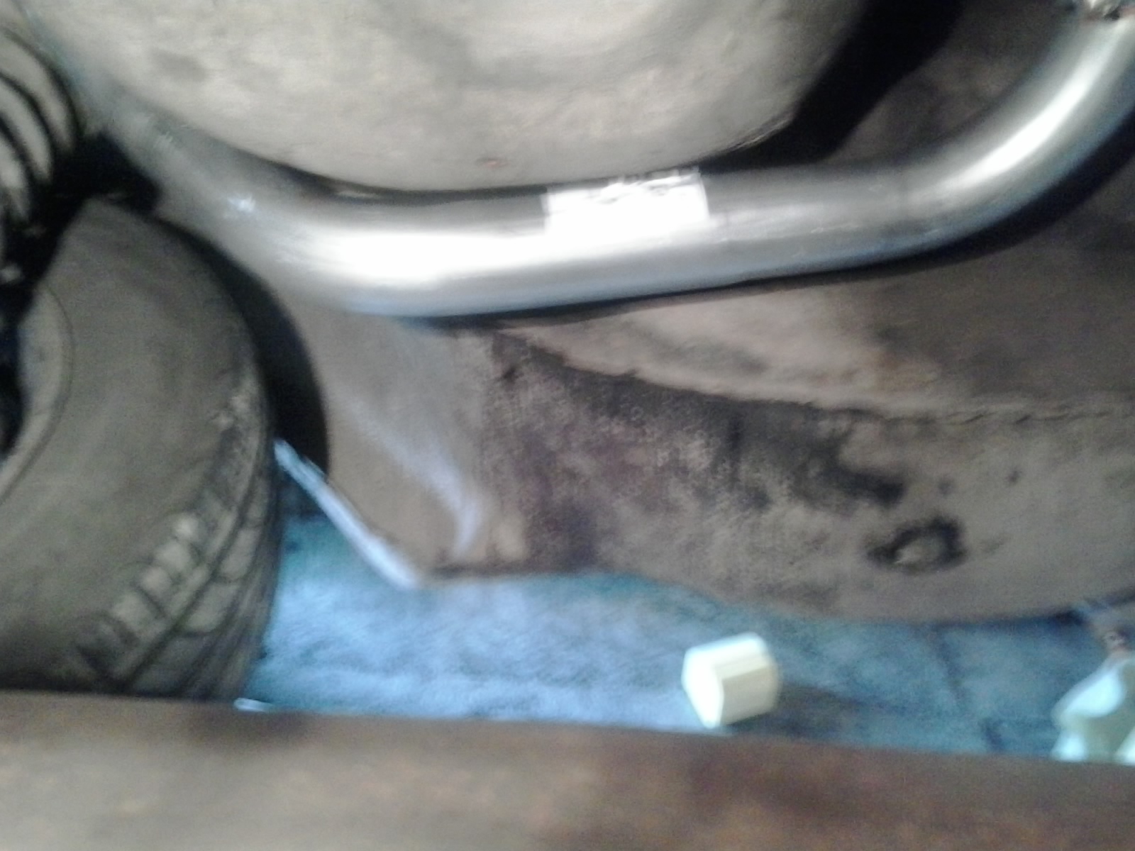

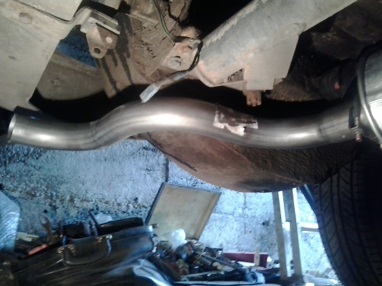

Сообщение nikolajs » Вт июл 21, 2015 10:16 am
Утром на холодную не держит холостые. Т.е. с шоком держит, без него нет. Немного прогреется и все гуд. Наверное немного задавлена.
Ну и фото замены выхлопа.

Кому тюнинговый выхлоп?
