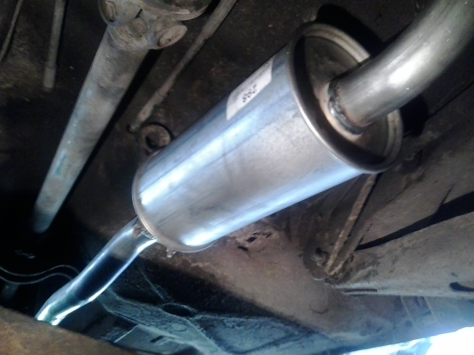

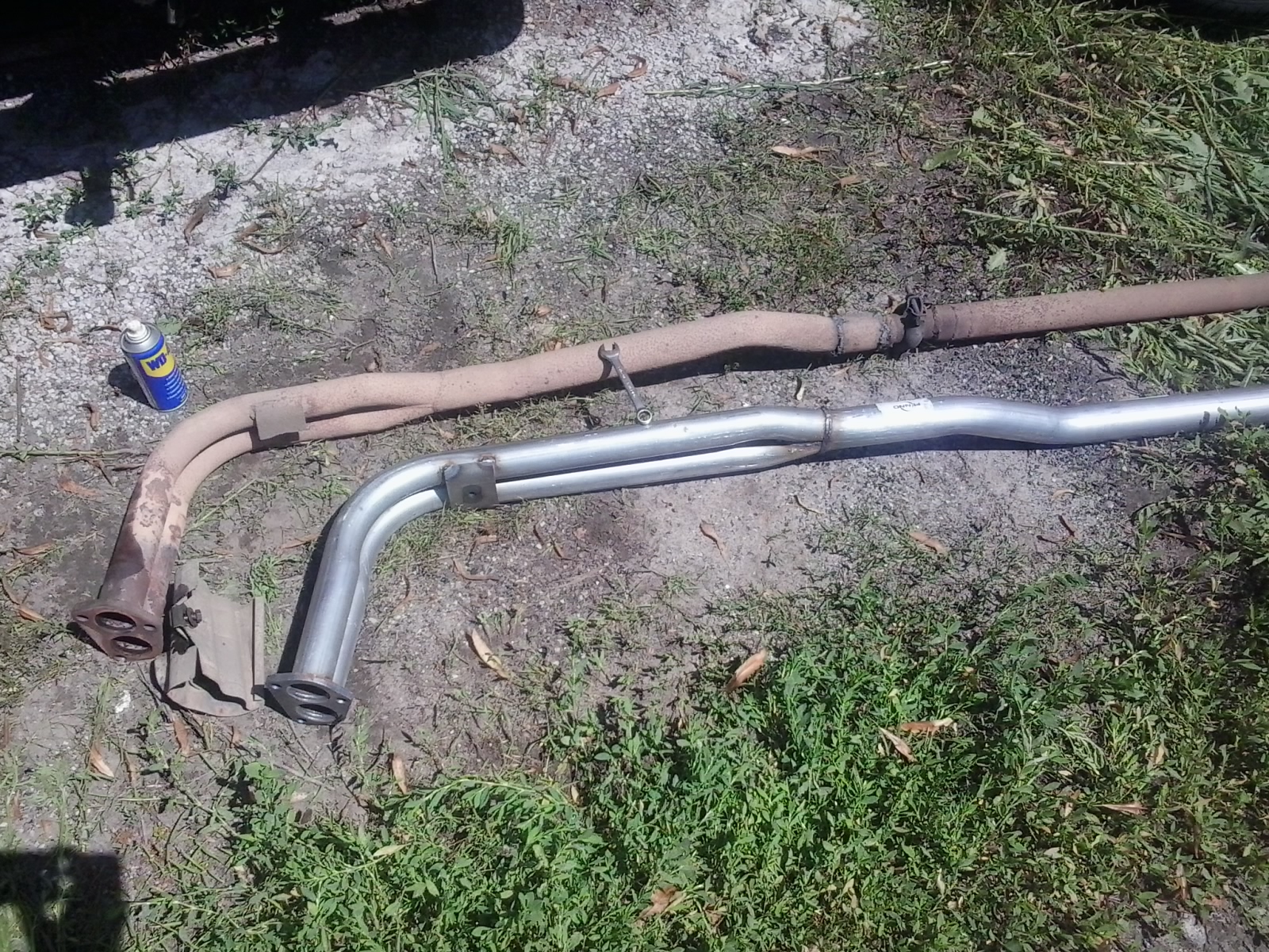

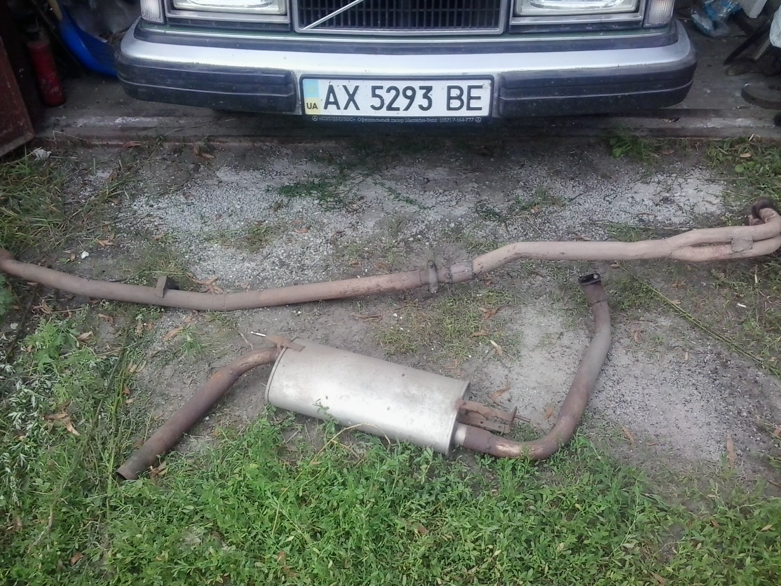

Сообщение nikolajs » Вт июл 21, 2015 10:16 am
Утром на холодную не держит холостые. Т.е. с шоком держит, без него нет. Немного прогреется и все гуд. Наверное немного задавлена.
Ну и фото замены выхлопа.
Кому тюнинговый выхлоп?

Сообщение volvo244DLs » Вт июл 21, 2015 3:34 pm
nikolajs писал(а):Утром на холодную не держит холостые. Т.е. с шоком держит, без него нет. Немного прогреется и все гуд. Наверное немного задавлена.
Коля , ТАК ДОЛЖНО БЫТЬ!!!!! это нормальная работа карба. Он должен заводиться только на шоке и работать не должен без него сразу после заводки. После работы несколько минут можно потихонечку убрать шок и начинать движение. При прогреве работать должен стабильно. Я потом скажу как достичь чистоты работы при шоке. По тел.
Шок это классная штука. Если карбик задавлен и нет мощи при обгоне, то нужно в этот момент вытянуть шок и она полетит. И убрать его после завершения маневра.
