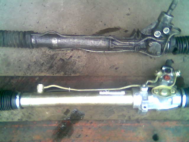

Сообщение nikolajs » Вс окт 25, 2009 1:10 pm
А вот и рейки :) Думаю комментарии излишни! Пока снял старую, припарился... наконечники еле выбил, да и хомут один нашел :) 30 лет почти, без хомутов ни как :)

Re: Стальной викинг! Борт 244 GLE
Сообщение volvo244DLs » Вс окт 25, 2009 6:59 pm
Поздравляю, а какой способ ты применял из тех, что я тебе советовал; первый или второй? :buba:
Сообщение nikolajs » Вс окт 25, 2009 8:11 pm
Первый - народный! :) Главное посильнее ударить и не промахнуться :)
Сообщение volvo244DLs » Вс окт 25, 2009 9:22 pm
Я очень рад, что помог советом. :buba:

Сообщение nikolajs » Чт окт 29, 2009 7:31 pm
Теперь о хомутах. Первый - это рулевой вал старой рейки оказался со шлицами более крупными чем положено, в следствии чего половина шлицов на карданчике просто пошабашила... его набили на вал молоточком и справились. Решил проблему покупкой онного. Второй - это опорный подшипник левой стойки тоже приказал долго жить... свободная стойка поворачивалась с некоторым усилием и характерным хрустом... купил новый подшипник за 320 гр. Теперь все это дело предстоит разобрать, заменить и поставить назад.
