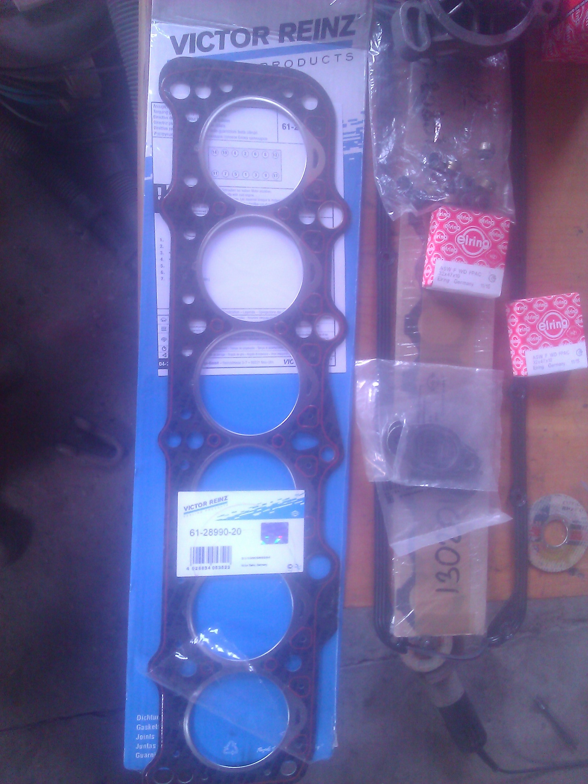

leo_run писал(а):болты в утиль искать или новые или новые:-))
прокладку не трогать
на моей фотке соит коробочка с новыми болтами. 300 или 350 грн. Я думал дороже будут.
на прокладке где-то 6 отверстий не хватает. Как-то стремно
На прокладке так должно быть, специально ограничивается ток охлаждаки через голову, пропиляв отверстия вы ухудшите ситуацию охлаждение будет идти неравномерно(какойто из цилиндров будет перегреваться). Такие прокладки у всех стоят.

Сообщение Виктор 77722 » Пт июл 10, 2015 12:16 pm
Приходил мастер, посмотрел прокладку и сказал менять её. Поменял на другую Viktor Reinz. качество конечно, отличается очень заметно. Первая была пито Испанская, но фуфло редкое. А на этой и все отверстия есть. Стоит 950 грн...

Запчасти- по уму подбираются, а не по номеру кузова- он только в помощь не более, теперь рассмотрим вариант с прокладкой- если у нас все отверстия есть и они все одинаковые и совпадают с башкой - то зная 5 клас физики и что жидкость течет по наименьшему сопротивлению , получаем помру гоняющую охлаждайку- вокруг 1-4 котла,
56 типа как то сами будут жить.
это ты с током перепутал, с жидкостью - просто пропускная способность будет разная :D
а вообще - разве система каналов д24 так по тупому устроена, что пропускную способность нужно компенсировать "дырочками в прокладке"? и что, прокладка должна держать ОЖ? да ну, может просто прокладка левая, нет?

Я знаю только одно что если покупать оригинальную прокладку когда курс 8. Был древней за 450 - то дырочки есть все - но они разные все остальное просто прокладки. Это уже мусооилось на теме - про трактора , у артели надо спросить он-тоже покупал себе не копееечную

Сообщение Ice_BEAR_Bo » Вт июл 14, 2015 10:55 pm
интересно, никогда бы не подумал, что пропускную способность каналов ОЖ регулировали бы диаметром отверствий прокладки...
