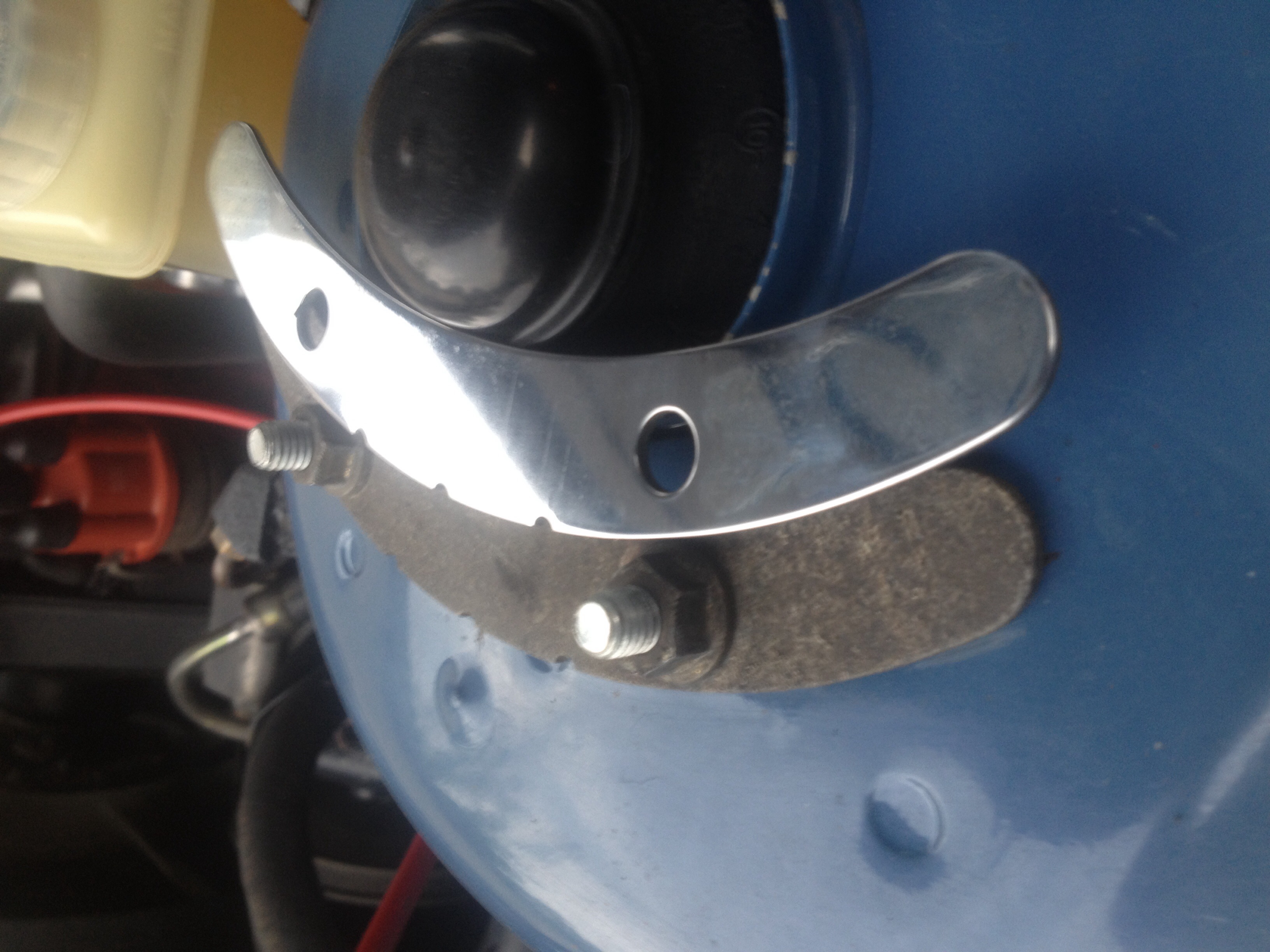

Сегодня подкрашивал всякие кронштейны под капотом, потом решил запариться с пластинами. Понял, что те, кто полирует всю подкапотку - психически не здоровые люди
Re: 245 '88 Blue
Сообщение AndreyKa » Ср сен 09, 2015 8:00 am
У тебя видимо оборудования нету, вот ты и завидуешь :)
Re: 245 '88 Blue
Сообщение ivan@m » Ср сен 09, 2015 9:56 am
норм ;)
Re: 245 '88 Blue
Сообщение GERXTRM » Ср сен 09, 2015 2:51 pm
Ну почему завидую? Это не моё видать просто. А по оборудованию - электромотор с войлочным кругом и 2 пасты: ГОИ и 3М средне-мелкая. Три часа времени и всё равно не идеал. Просто было интересно каково это.

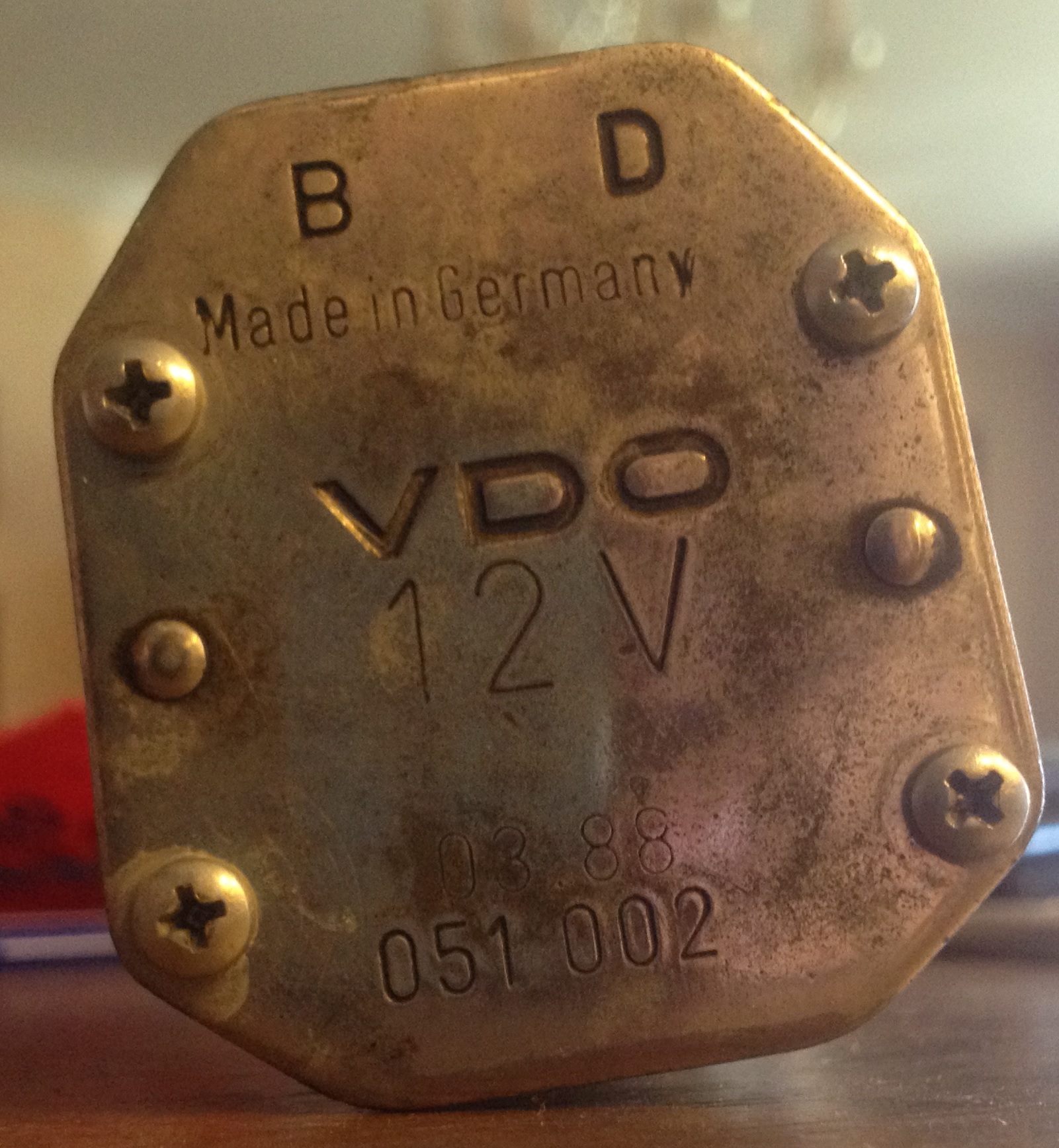

Ни у кого часом нет живого моторчика стеклоомывателя двушечного живого? Мой задний стал лениво крутиться. Можно только электрическую часть. Этот курочить пока что лень. Может тазовский какой приколхожу пока, т.к. в машине должно работать всё без исключения. (Кроме уровня безобака конечно, его хер сделаешь или я не настолько маньяк чтоб играться с наматыванием проволки и соопротивлением)

Re: 245 '88 Blue
Сообщение GERXTRM » Вс сен 27, 2015 3:58 pm
Спасибо Andrey72 за моторчики омывателей. Механическая часть хуже моих, но сам электромотор бодрее.
