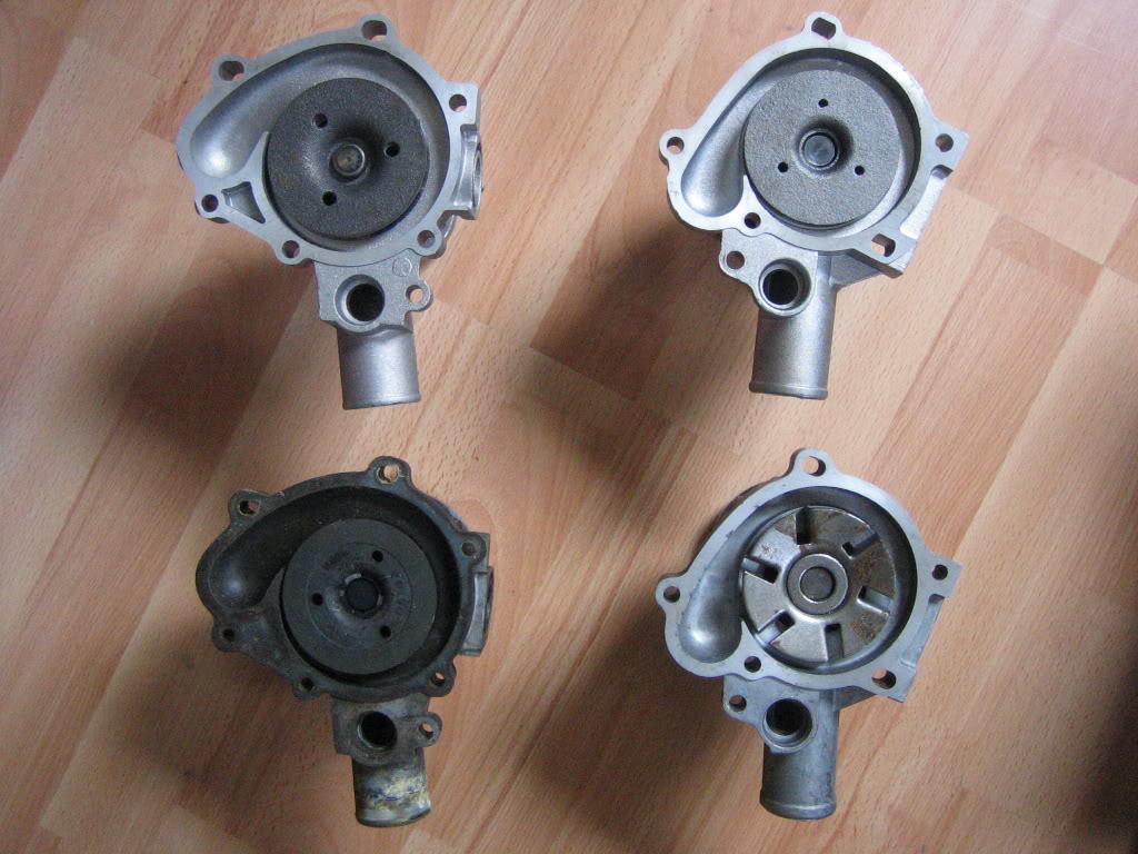

Развалилась помпа. Глянул на них цены, мягко говоря - "уже не те, что раньше"
Re: 245 '88 Blue
Сообщение GERXTRM » Вс авг 30, 2015 1:12 pm
Есть разница между помпами на B230/200 и B21/23
Volvo 271975 - B200/230
Volvo 2706810/275619 - B21/23
Слева В21, справа В200
Re: 245 '88 Blue
Сообщение Ice_BEAR_Bo » Вс авг 30, 2015 1:35 pm
я бы тебе советовал брать новый по заменителям (себе GMB ставил) - помпа не тот узел, который БУ обычно есть гуд. А после клина - так вообще не интересные последствия, ну ты понял
Re: 245 '88 Blue
Сообщение GERXTRM » Вс авг 30, 2015 1:38 pm
Миш, я знаю. Но эта поломка для меня оказалась "почти внезапной". В кошельке пару сотен, а хотя бы Dolz помпа 640 грн стоит, и то у Лехи. На экзисте 780+
Re: 245 '88 Blue
Сообщение Bobrik » Вс авг 30, 2015 1:59 pm
Ставил 2 года назад GMB (GWVO-04A), полет нормальный

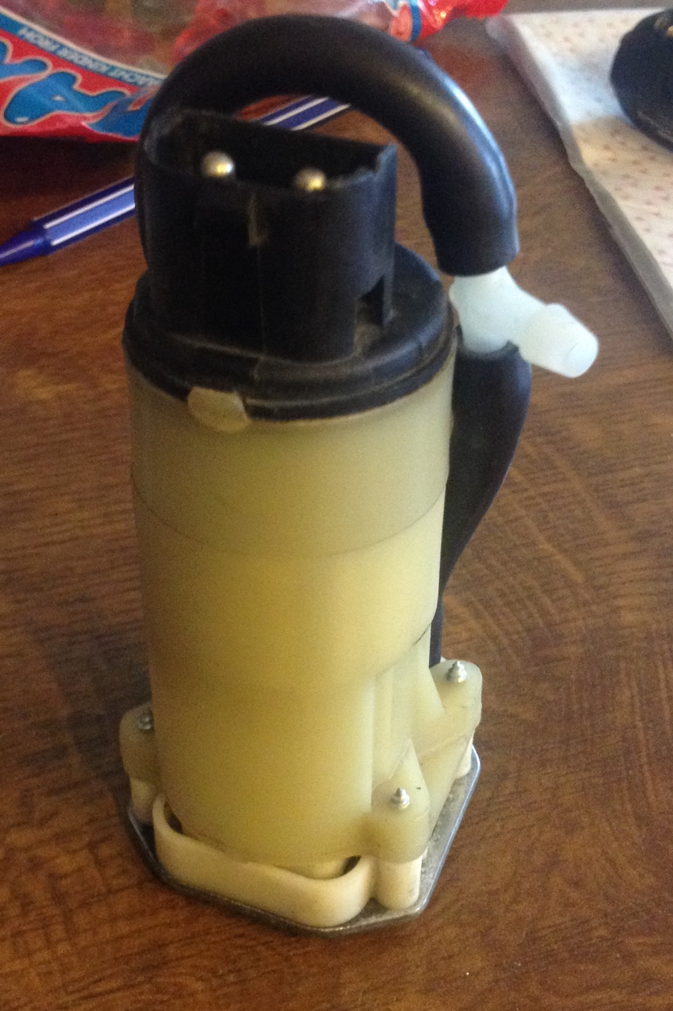

Ни у кого часом нет живого моторчика стеклоомывателя двушечного живого? Мой задний стал лениво крутиться. Можно только электрическую часть. Этот курочить пока что лень. Может тазовский какой приколхожу пока, т.к. в машине должно работать всё без исключения. (Кроме уровня безобака конечно, его хер сделаешь или я не настолько маньяк чтоб играться с наматыванием проволки и соопротивлением)

Спасибо Andrey72 за моторчики омывателей. Механическая часть хуже моих, но сам электромотор бодрее.
Задний омыватель стал работать, но всё равно вяло. По началу бодро жужжит, но через пару сек начинает тупить - по ходу засорена система. Снял шланг с насоса, дунул в него - слабовато поток проходит. Есть идеи как прочистить? Задний омыватель, не передний, так легко не снимешь. Пока залил зимней омывачки -35 чистяком, может разъест засор, хотя сомневаюсь. Может попробовать какой растворитель/бензин/соляру со шприца загнать в шланг и дать настояться (правда шланг резиновый, как на фото выше, не сожрёт ли его?)
Re: 245 '88 Blue
Сообщение Bobrik » Вс сен 27, 2015 4:38 pm
Герман, там в салоне возле ляды есть хитрый обратный клапан, у моего резинка раструхла и я его выкинул. Задний омыватель впринципе не нужен, там на стекле всегда столько грязи, что только царапать его будешь, лучше тряпкой и обильно водой мыть. Я только в дождь и зимой пользуюсь дворником, а два мотора завел на две передние форсунки что бы струю на ходу не прижимало ветром да и лучше веерные работают с таким давлением
Bobrik
Сообщения: 780
Автомобиль: 245. 91г
Re: 245 '88 Blue
Сообщение GERXTRM » Вс сен 27, 2015 4:53 pm
Клапан тёк и я его выкинул пару месяцев назад, поставил двойник обычный. Я задним омывателем зимой часто пользуюсь, так что мне он нужен. К лобовому омывателю у меня претензий нет, и одного мотора хватает.
