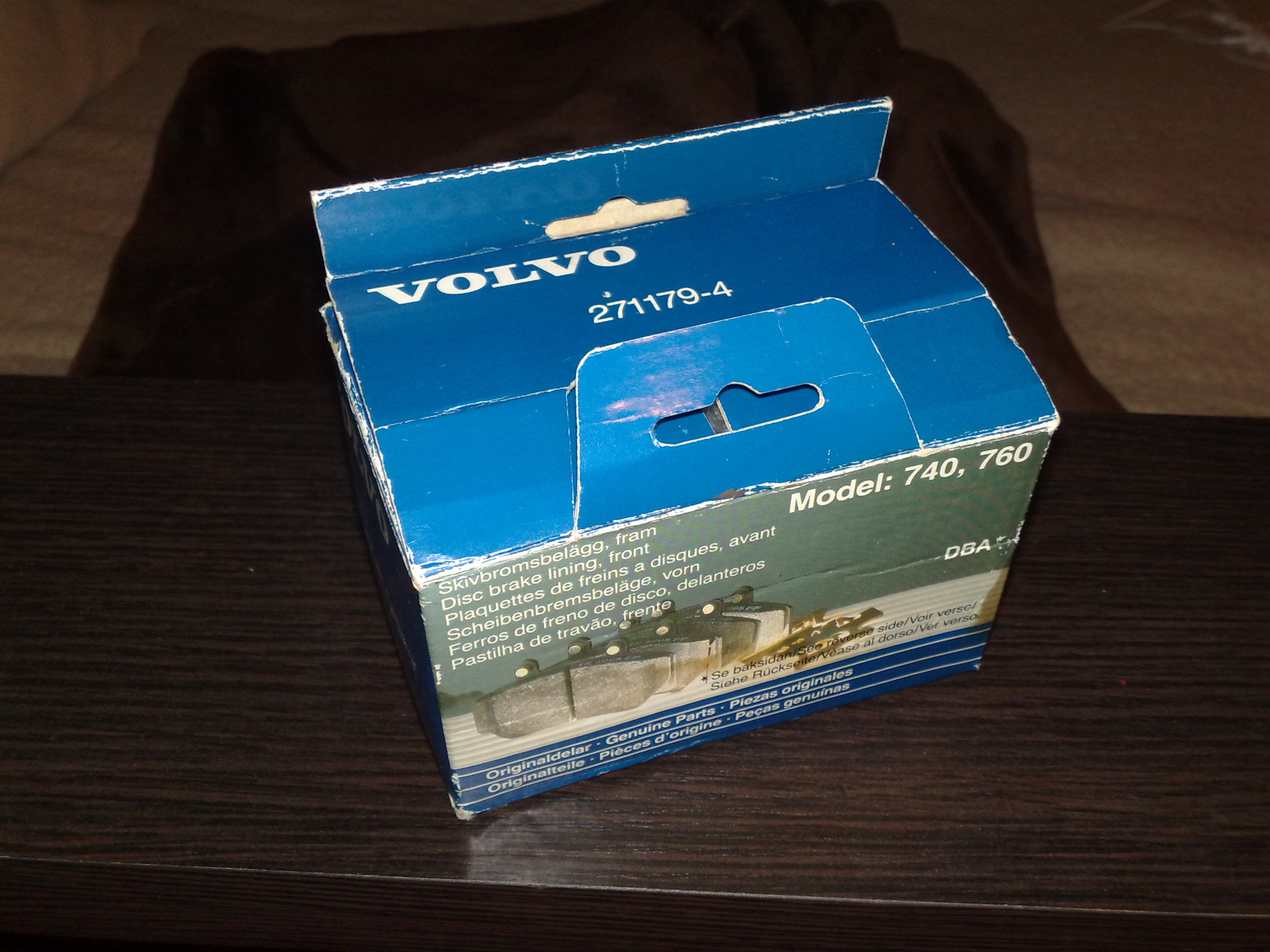

на ручник пофиг что ставить (я поставил самые дешёвые "ABS"), так что Бош для ручника (как и что либо другое) это гуд ;)
п.с. забыл сказать, передние Бош пылят трандец, передние диски (колеса) постоянно в саже. Задние (колодки вольво) - ни пылинки 8-)
Эт у всех так, на передок приходится до 70% работы тормозов, один комплект задних переживает 2-3 передних. ;)

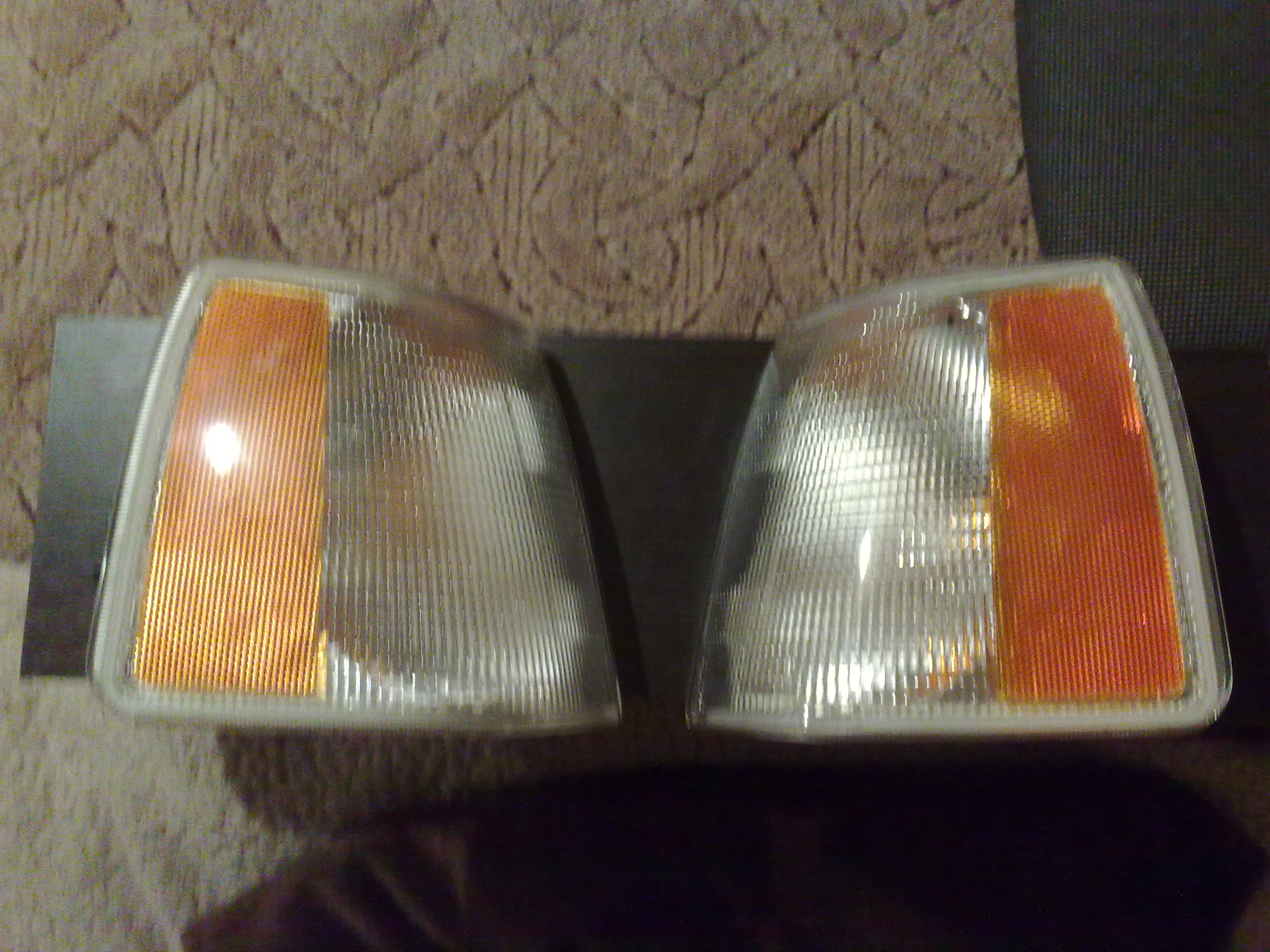

Сообщение Ice_BEAR_Bo » Пн сен 07, 2015 10:06 pm
поворотники как и говорил по геометрии 1 в 1 с моими европейками, но по креплениям немного не то :? после часика с напильником они станут как родные. чуть позже.

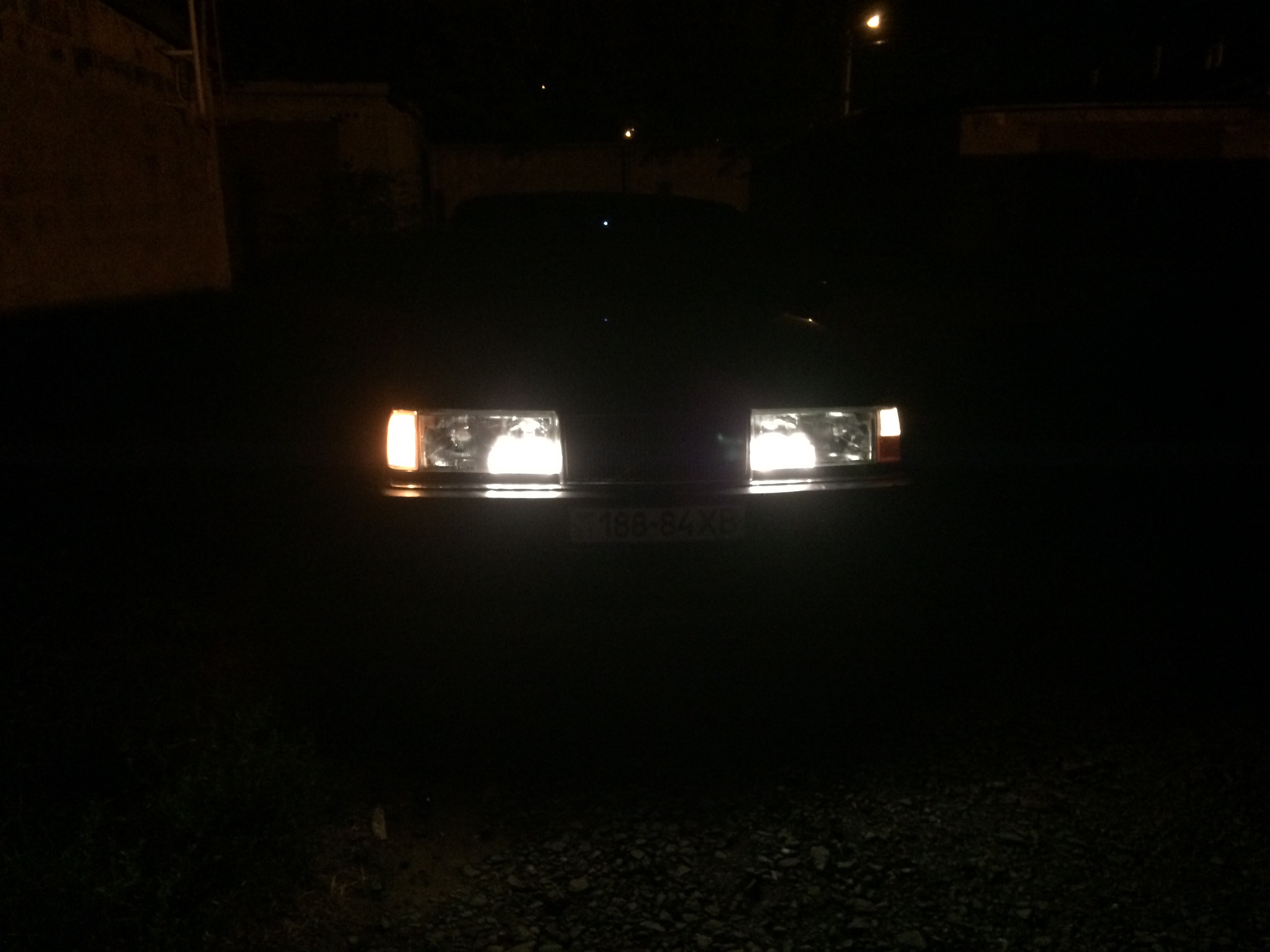

короче это была отменная работа тесаком ))) сразу оговорюсь, если вам жалко резать свою фару - даже не пытайтесь повторить проделанное мною :oops: поворотник держится на всех стандартных защёлках, ничего не телепатется и стяжек/изоленты (хотя я готовился к применению стяжек) нету ;) лишь только один саморез немного подпирает нижнее ушко поворотника - немного больше срезал, на втором такого не будет. Ну а так всё Агонь, как и говорил ))) не так просто как ожидалось, но тем не менее :oops: по проводке всё сделал элегантно - разобрал одну колодку и подвел к ней габарит поворот и массу, во вторую колодку вставил лишние 2 проводка и отложил в сторону, ничего не резал, никакой изоленты ;) в целом - ещё немного фрезерных работ и будет настолько идеально, что мой внутренний перфекционист скажет "хорошая работа" ;)

Ну ты даешь, это ты новые фары покоцал ради поворотов?

Сообщение atol » Пн сен 14, 2015 9:42 pm
Стекло целое, пластик подрезан. Но честно ,поворотники интересные, яркий ,большой свет габаритов а оранжевый , мигающий смещен на бок. :?

atol писал(а):Стекло целое, пластик подрезан. Но честно ,поворотники интересные, яркий ,большой свет габаритов а оранжевый , мигающий смещен на бок. :?
то не оранжевый смещен на бок. то типа американ стайл. а поворот и габарит в одной колбе. мигает поворот-выключается габарит. ну это насколько я понял

Сообщение Ice_BEAR_Bo » Пн сен 14, 2015 10:06 pm
почти. сбоку оранжевое - просто катафот, ничего никуда не смещено. лампочка оранжевая, две нити. габарит - маленькая нить, поворот - большая нить. горит габарит - горит одна нить, поворотник+габарит - горят две нити одновременно.
