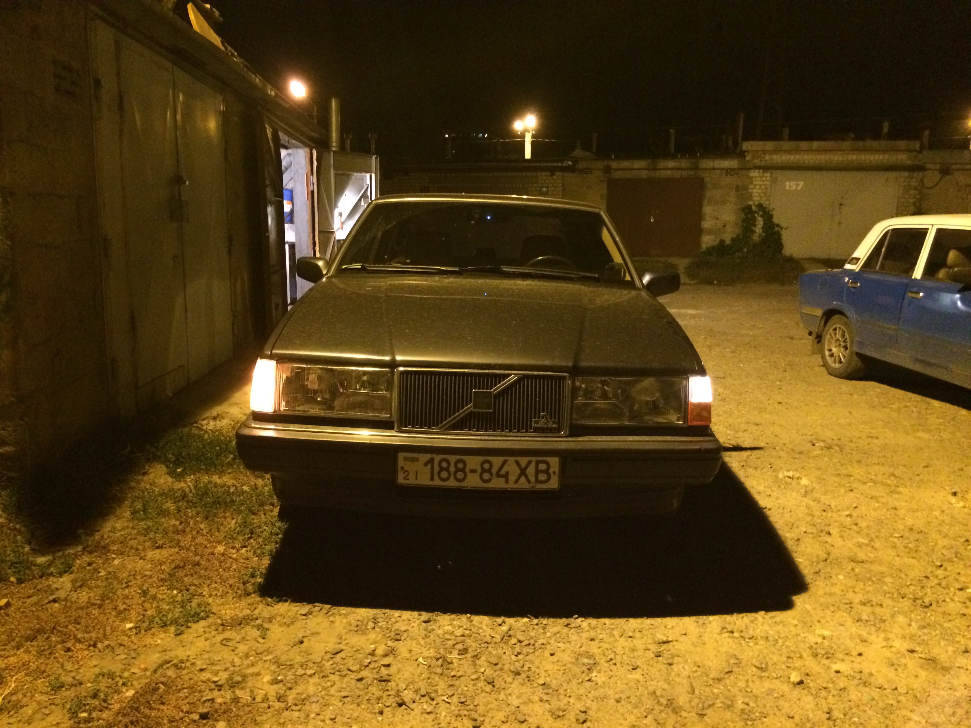

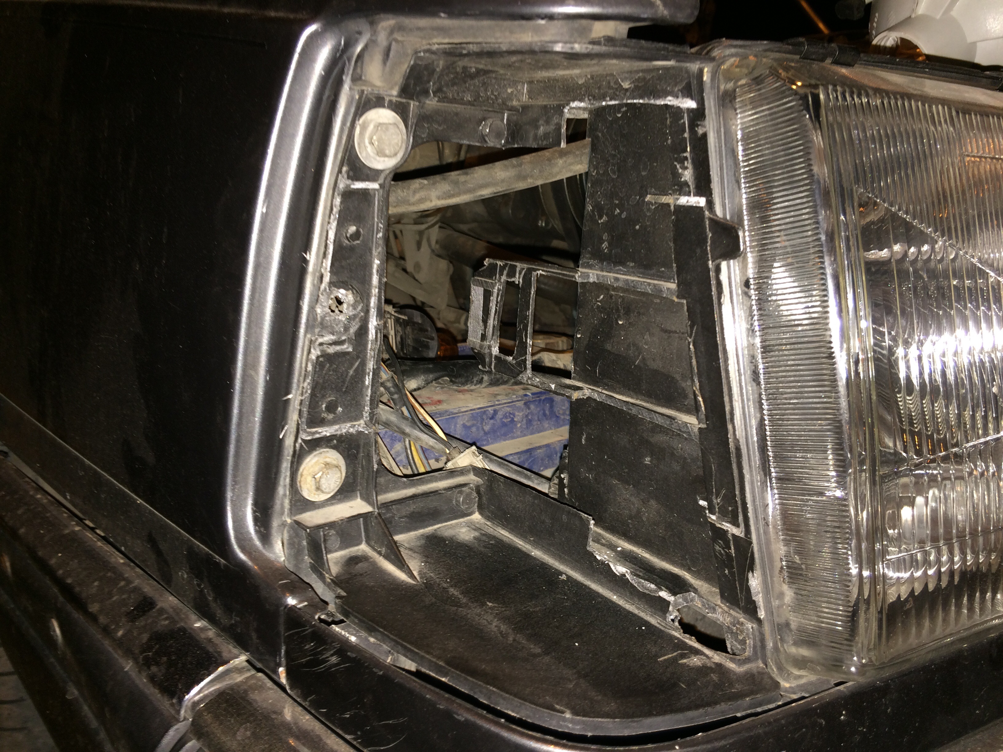

Сообщение Ice_BEAR_Bo » Вс сен 13, 2015 9:48 pm
так вот, продолжаем идти против системы :cars:
короче это была отменная работа тесаком ))) сразу оговорюсь, если вам жалко резать свою фару - даже не пытайтесь повторить проделанное мною :oops: поворотник держится на всех стандартных защёлках, ничего не телепатется и стяжек/изоленты (хотя я готовился к применению стяжек) нету ;) лишь только один саморез немного подпирает нижнее ушко поворотника - немного больше срезал, на втором такого не будет. Ну а так всё Агонь, как и говорил ))) не так просто как ожидалось, но тем не менее :oops: по проводке всё сделал элегантно - разобрал одну колодку и подвел к ней габарит поворот и массу, во вторую колодку вставил лишние 2 проводка и отложил в сторону, ничего не резал, никакой изоленты ;) в целом - ещё немного фрезерных работ и будет настолько идеально, что мой внутренний перфекционист скажет "хорошая работа" ;)
п.с. ну да, пока что только один поворотник :?

Сообщение ivan@m » Пн сен 14, 2015 8:59 pm
Миша завязывай)) я начинаю посматривать на свою 7хх. неужто и ее прийдется доводить до ума?((( она ж была машиной под убой ...

Сообщение Dr.V » Пн сен 14, 2015 9:36 pm
Ну ты даешь, это ты новые фары покоцал ради поворотов?
Сообщения: 865
Откуда: Миколаїв
Re: 760 Aircraft carrier
Сообщение atol » Пн сен 14, 2015 9:42 pm
Стекло целое, пластик подрезан. Но честно ,поворотники интересные, яркий ,большой свет габаритов а оранжевый , мигающий смещен на бок. :?

Сообщение ivan@m » Пн сен 14, 2015 9:57 pm
atol писал(а):Стекло целое, пластик подрезан. Но честно ,поворотники интересные, яркий ,большой свет габаритов а оранжевый , мигающий смещен на бок. :?
то не оранжевый смещен на бок. то типа американ стайл. а поворот и габарит в одной колбе. мигает поворот-выключается габарит. ну это насколько я понял

Сообщение Ice_BEAR_Bo » Пн сен 14, 2015 9:58 pm
Dr.V писал(а):Ну ты даешь, это ты новые фары покоцал ради поворотов?
ага ;)

Сообщение Ice_BEAR_Bo » Пн сен 14, 2015 10:06 pm
почти. сбоку оранжевое - просто катафот, ничего никуда не смещено. лампочка оранжевая, две нити. габарит - маленькая нить, поворот - большая нить. горит габарит - горит одна нить, поворотник+габарит - горят две нити одновременно.

Сообщение atol » Пн сен 14, 2015 10:10 pm
Понял, мне поворотник нравится, осталось поставить спойлер . ;)
