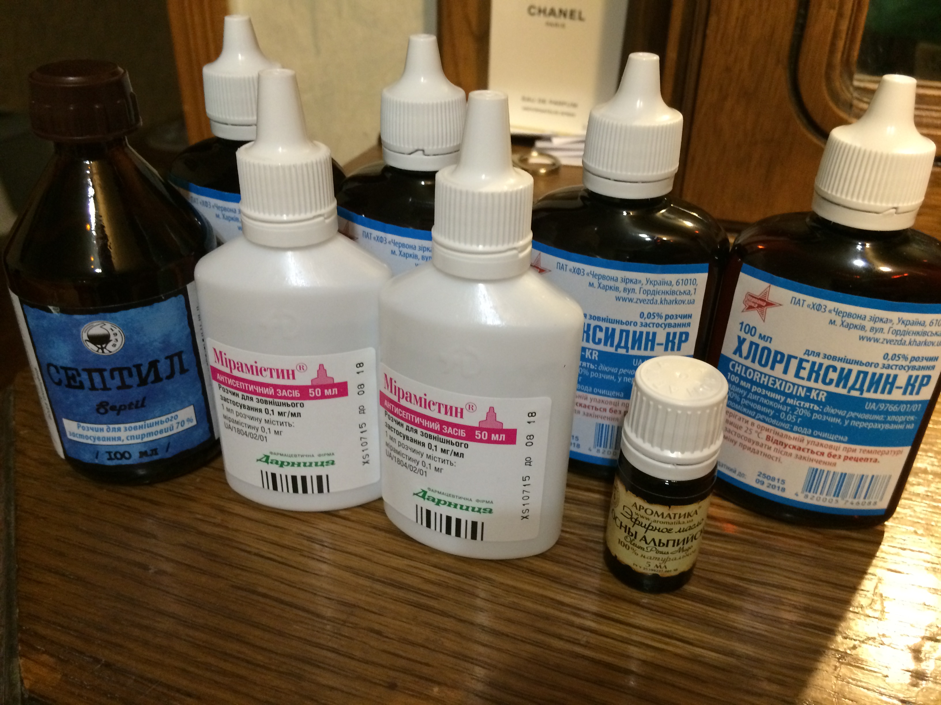

после включения кондёра появляется затхлый запах, виной тому живность в испарителе кондиционера. в субботу бактерии/грибок/вирусы на испарителе подохнут, а в салоне появится запах Альпийской сосны 8-)

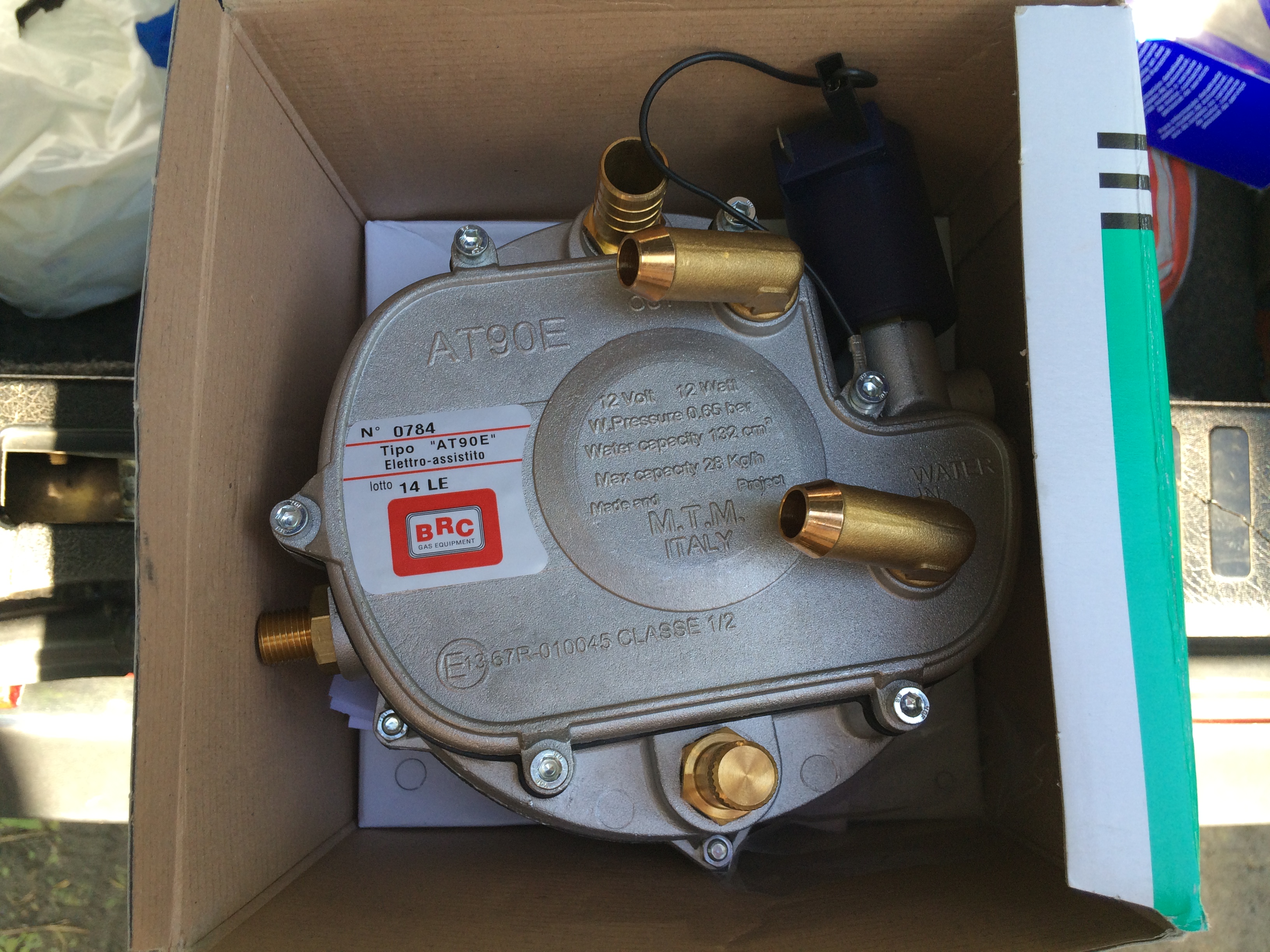

п.с. кстати, в грядущую субботу так же поставлю новый редуктор, BRC AT90E 140kw ;)

а нельзя было до заправки кондея вытащить и промыть испаритель.
Re: 760 Aircraft carrier
Сообщение idk » Чт сен 24, 2015 10:36 pm
Ice_BEAR_Bo писал(а):после включения кондёра появляется затхлый запах, виной тому живность в испарителе кондиционера. в субботу бактерии/грибок/вирусы на испарителе подохнут, а в салоне появится запах Альпийской сосны 8-)
Хлоргексидин, мирамистин - удар по грибку и бактериям будет нехилый.
Кстати проверь, поступает воздух в салон из улицы, а то бывает включен режим внутренней рециркуляции и тогда затхлый запах, запотевание стекол и т.д.
И это, мне на работу приносили "хрень" типа ионизатора-похож на пушку, ничего разбирать не надо, установил в салон , включил на час, вентилятор на полную мощь, помогло.
Добавлю сутки спустя )
И хорошо добавить хлоргексидин в аптечку, хорошо обеззараживает ранки обычным поливанием.

@xoxlov выданном случае последовательность не принципиальна и на "одетом" испарителе чистить даже легче. но если что...у меня есть баллон хладагента 8-)

Вань, кондёр не работал в общей сложности лет 5 где-то... хлоргексидин/мирамистин используются в геникологии (ты бы видел глаза жены :-D ) - такую фауну истребляют, что мама не горюй! не думаю что баллончик с эпицентра (или дымовая "бомбочка") сможет конкурировать с этой ядерной смесью... ну и спирт для усиления эффекта + эфирное масло, чтоб пахло :D
хлоргексидин - 6грн шт - мочит бактерии
мирамистин - 62грн шт - мочит бактерии, грибки, вирусы
спирт - ?грн шт - для разбавления и усиления эффекта (куплю ещё)
эфирное масло - 31грн шт - для аромату

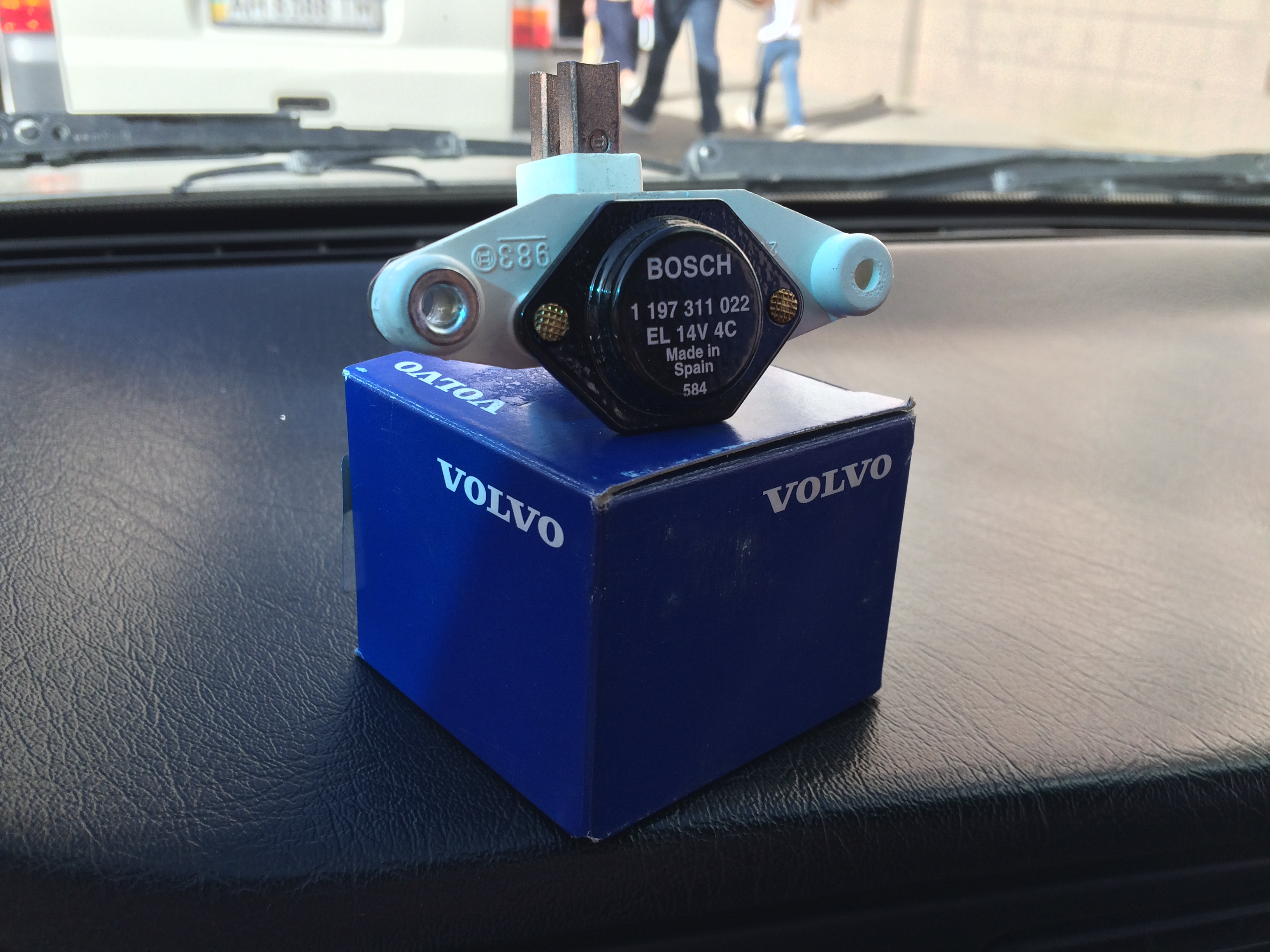

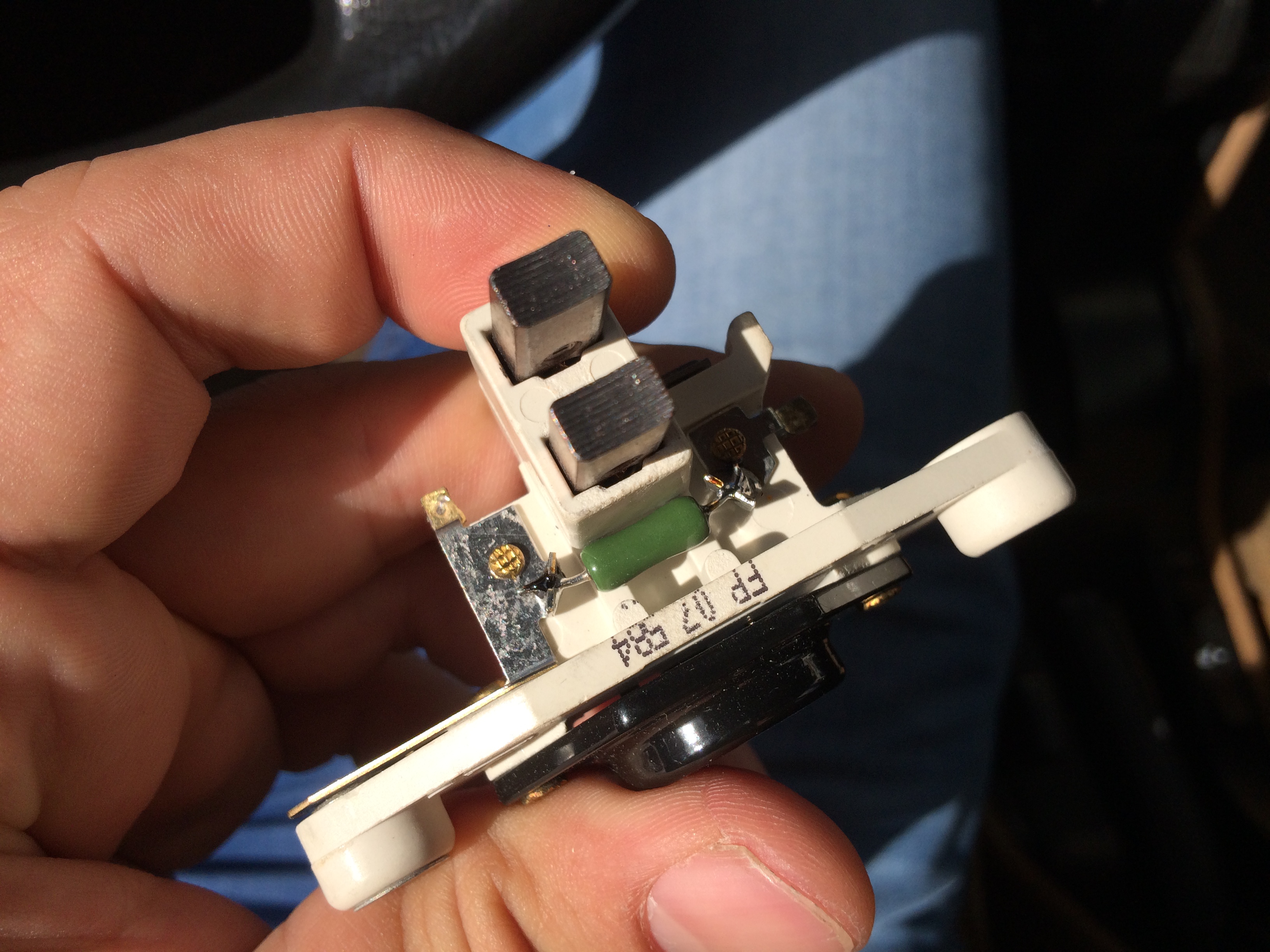

отличие от 82966090 - наличие на оригинальном зелёной хреновины (конденсатор?)

поставил, отстроил, сейчас задую полный баллон и буду мерять...ожидаемый расход - 8 литров на 100км :-D
п.с. произвёл дезинфекцию испарителя, теперь пахнёт альпийской сосной и никакого намёка на неприятный запах после включения кондиционера ;)

Ice_BEAR_Bo писал(а):поставил, отстроил, сейчас задую полный баллон и буду мерять...ожидаемый расход - 8 литров на 100км :-D
Посмотрим. )
У меня 8,17 на 100 последний замер при езде типа почти трасса, надо Артемку ловить, не нравится мне это.

задул до верху, трасса 80-100км/ч + город 60-80км/ч, проехал 75км, задул до верху, влезло 9.79л 8-) путём не хитрых расчётов получаем 13.05л на 100км :-D мне сложно в это поверить, но калькулятор говорит что говорит 8-) завтра еду к газовщикам проверять свечи на стенде (просто профилактика) - подключу газоанализатор и погляжу, не бедная ли смесь, чисто для галочки :? короче поглядим, я никогда не приуменьшал и не фантазировал - раньше на полном баллоне 53л в городе запас хода был примерно 230км, что соответствует расходу 23л на 100км в городе. Что сейчас произошло - я искренне не понимаю и пока что это довольно забавно )))

Сообщение Ice_BEAR_Bo » Сб сен 26, 2015 10:45 pm
всё делал/настраивал сам, на слух/нюх. :-D тачила прёт (насколько может переть атмосферный француз 2.8 на старом гидротрансформаторе :-D) очень ярко - отзыв на педаль теперь практически моментальный, по динамике - тестировал от нуля до 160км/ч, едет нефиг делать (дальше дороги нет и мультилинк мой и так терпит как Прометей...), раскручивается на 1,2,3 передачах до 4500 без проблем (дальше автомат крутить не даёт). с берзином сравнивать нельзя, у меня пока что 1 насос, не на 100% работает, но с "прежним газом" разницу я почувствовал... )))
