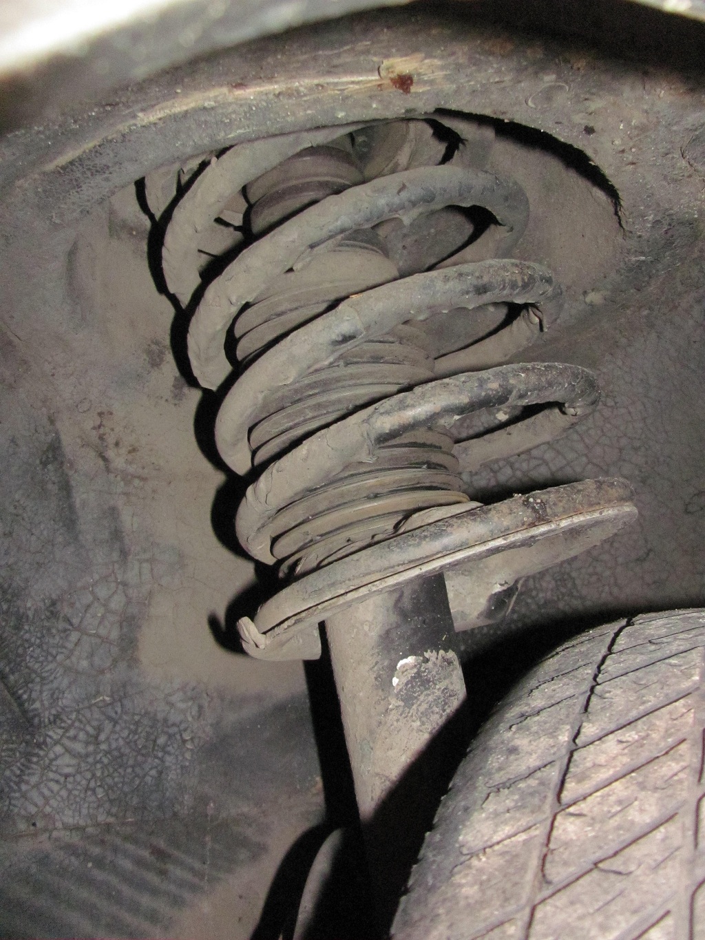

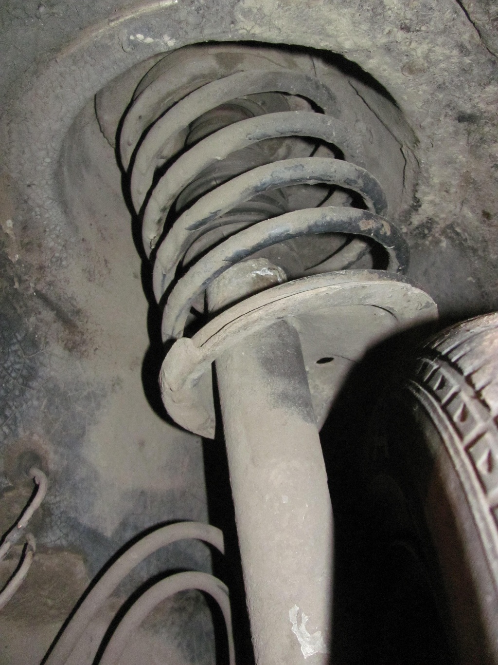

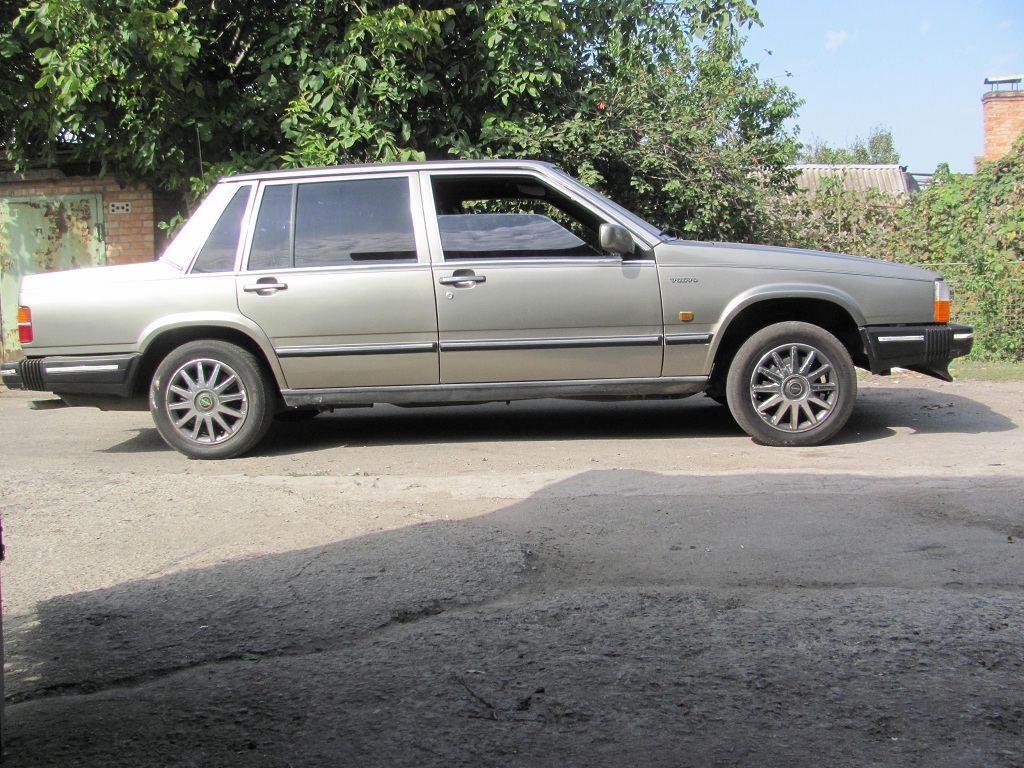

Подскажите, какая должна быть длинна передних пружин, сколько витков? Я перебрал передок, поменяли шаровые, рулевые тяги, стойки стабилизатора, втулки стабилизатора, наконечники, рейку отреставрировал, правда люфт незначительный остался. И поставил новые стойки Бильштайн, газ-масло, но так как морда какого-то хрена задрата, или пружины не родные или я не знаю, стойки толком не работают, они получается всегда наполовину или больше чем на половину растянуты и получается когда вскакиваешь в ямку, съезжаешь с бордюра или по трассе какая-то неровность на дороге, короче при любой скорости стойки как будто выстреливают резко.. в чем причина может быть? Не родные пружины предыдущий хозяин поставил? Не хочется и стойки новые убить просто..
Резина 195/60 стоит, клиренс завышен мне кажется.. а на передке расстояние от колеса до арки сильно большое..

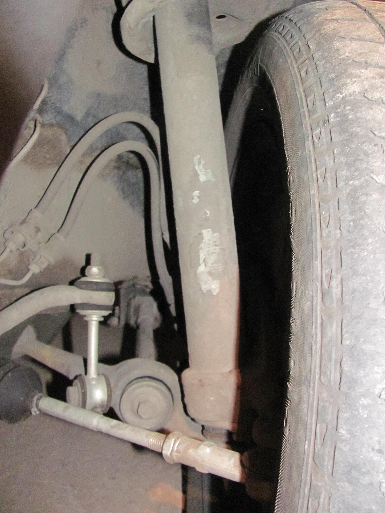

На самом деле- фотки подкапотки стойки! А потом вывернули колесо и фотки стойки где пружина опирается на стойку,
сдается что корпус стойки у тебя не от этой машины

во, все вроде бы сфотал
ну скажите уже кто-то, шо мне сделать чтобы оте стойки не выстреливали, а мягко проезжали неровности и ямы? :drag: :roulette:

примерно так должна выглядеть (но у меня спереди пружины новые, ещё не просели, -1см идеал, но и так вполне в рабочей зоне)

а можешь пожалуйста померять какое расстояние от арки до резины, чтобы я знал к чему идти. у тебя 195/65 или 60 профиль?

померяю, не вопрос, резина 195/65, на глаз расстояние где-то 50мм на непросевшей пружине.

у меня на 60м профиле - 105мм ..)) на 65м получается будет 100мм.

Дима прав ;) расстояние 40-50мм будет хорошо ;)
