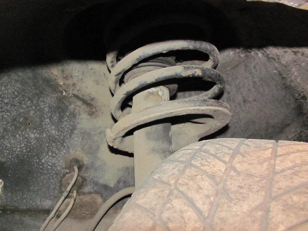

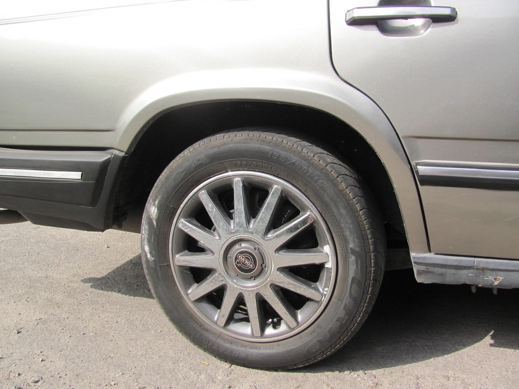

Подскажите, какая должна быть длинна передних пружин, сколько витков? Я перебрал передок, поменяли шаровые, рулевые тяги, стойки стабилизатора, втулки стабилизатора, наконечники, рейку отреставрировал, правда люфт незначительный остался. И поставил новые стойки Бильштайн, газ-масло, но так как морда какого-то хрена задрата, или пружины не родные или я не знаю, стойки толком не работают, они получается всегда наполовину или больше чем на половину растянуты и получается когда вскакиваешь в ямку, съезжаешь с бордюра или по трассе какая-то неровность на дороге, короче при любой скорости стойки как будто выстреливают резко.. в чем причина может быть? Не родные пружины предыдущий хозяин поставил? Не хочется и стойки новые убить просто..
Резина 195/60 стоит, клиренс завышен мне кажется.. а на передке расстояние от колеса до арки сильно большое..

А че отловно батуми стайл- у тебя есть какие то ковры на сидухи положить? и монетки вокруг лобовухи ;-))

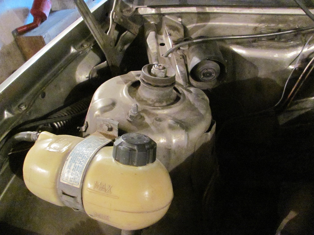

На самом деле- фотки подкапотки стойки! А потом вывернули колесо и фотки стойки где пружина опирается на стойку,
сдается что корпус стойки у тебя не от этой машины

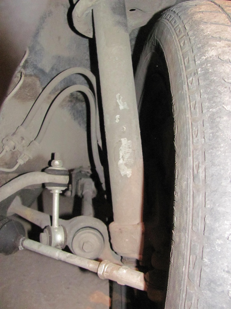

во, все вроде бы сфотал
ну скажите уже кто-то, шо мне сделать чтобы оте стойки не выстреливали, а мягко проезжали неровности и ямы? :drag: :roulette:

опоры обычные, стаканы тоже, корпус стойки тоже правильный( я думал что он с машины 82 года тогда такое может быть)
остается толко одно пружины
так у тебяж дизель под них самые жесткие пружины
у тебя там вверзу ничегоне подставлено????

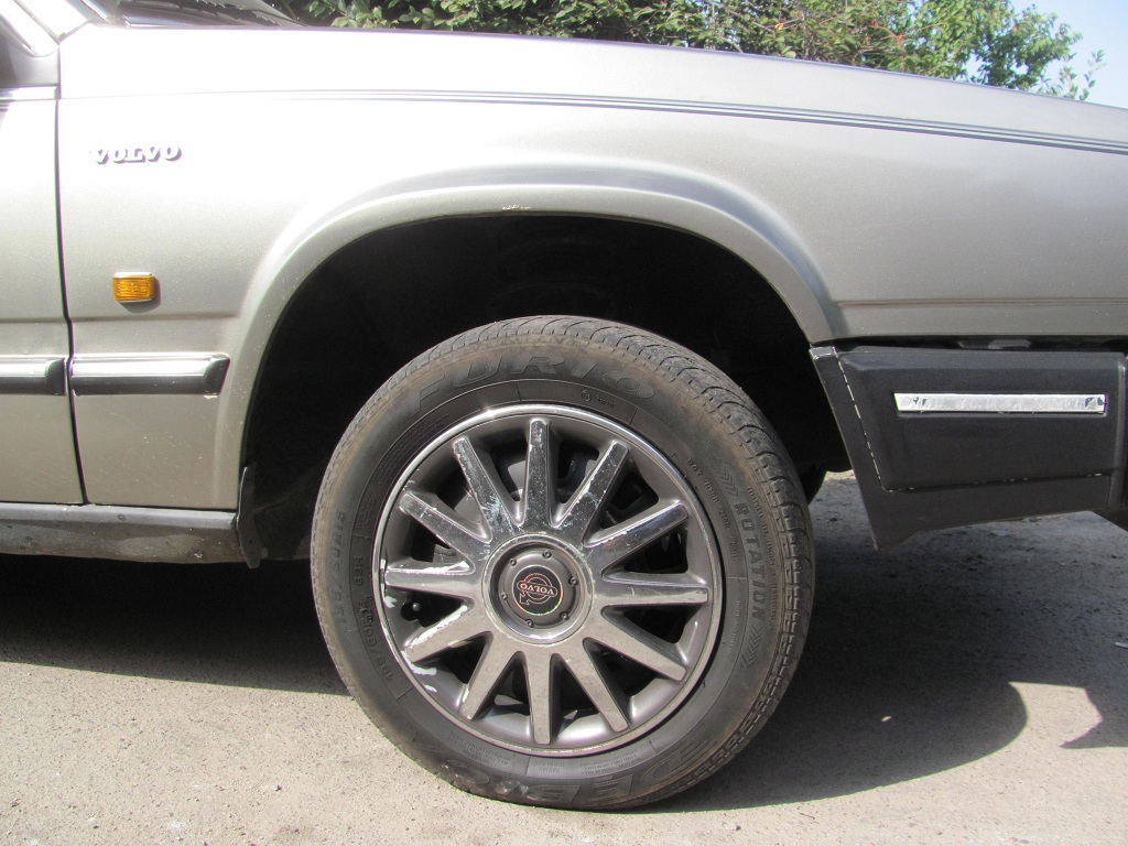

лучше не виток, а потихоньку - начать с половинки витка. будет нормально, может чуть жёстче, но не критично. пацаны на отбойники кладут и ничего, а тут пару см опустить...
примерно так должна выглядеть (но у меня спереди пружины новые, ещё не просели, -1см идеал, но и так вполне в рабочей зоне)

Сообщение Ice_BEAR_Bo » Чт окт 08, 2015 10:20 am
померяю, не вопрос, резина 195/65, на глаз расстояние где-то 50мм на непросевшей пружине.

по поводу половины витка - я ж так понимаю резать нада сверху, а опора вращается. но это я сейчас у комрадов уточню
у меня на 60м профиле - 105мм ..)) на 65м получается будет 100мм.
уточни пожалуйста откуда срезать.. и наверное пол витка маловато будет..
