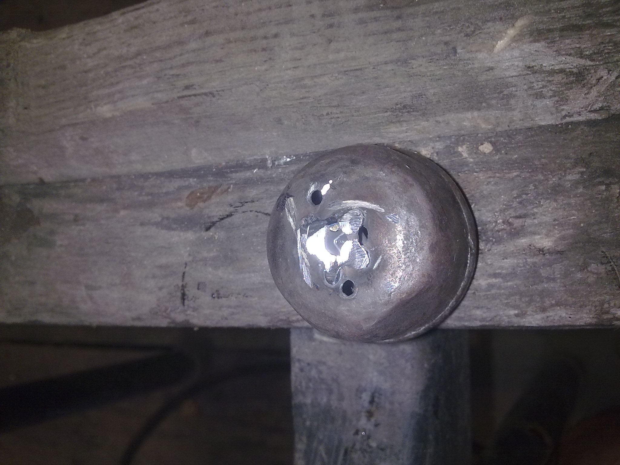

Привід спідометра вмер остаточно.
Б/у вроді є на розборках, але по-перше 150 грн трохи круто, а по-друге -- сам ковпачок також трохи розбитий.
Вирішив обхитрити.
Взяв клепальну гайку підходящого діаметру
на квадратному натфілі (натфіль всередину) набив внутрішній квадрат.
Вставив в ковпачок
і обварив
На виході з ковпачка квадрат має бути чуть-меньшим щоб тросик не вискакував.
Вже попробував -- все працює.

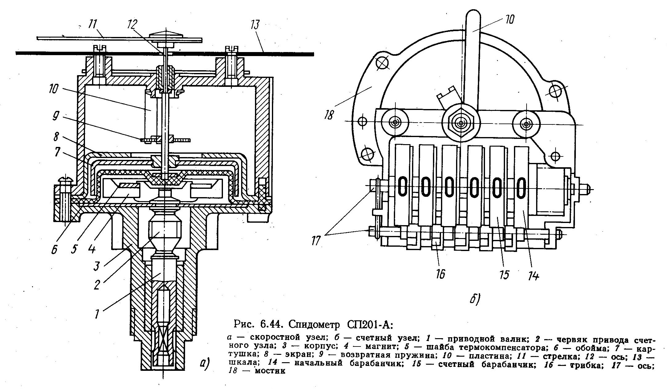

Залишилось розібрати саму приборку -- стрілка спідометра трохи скаче (як і раніше) і перебрати годинник -- якась шестерня проскакує.
