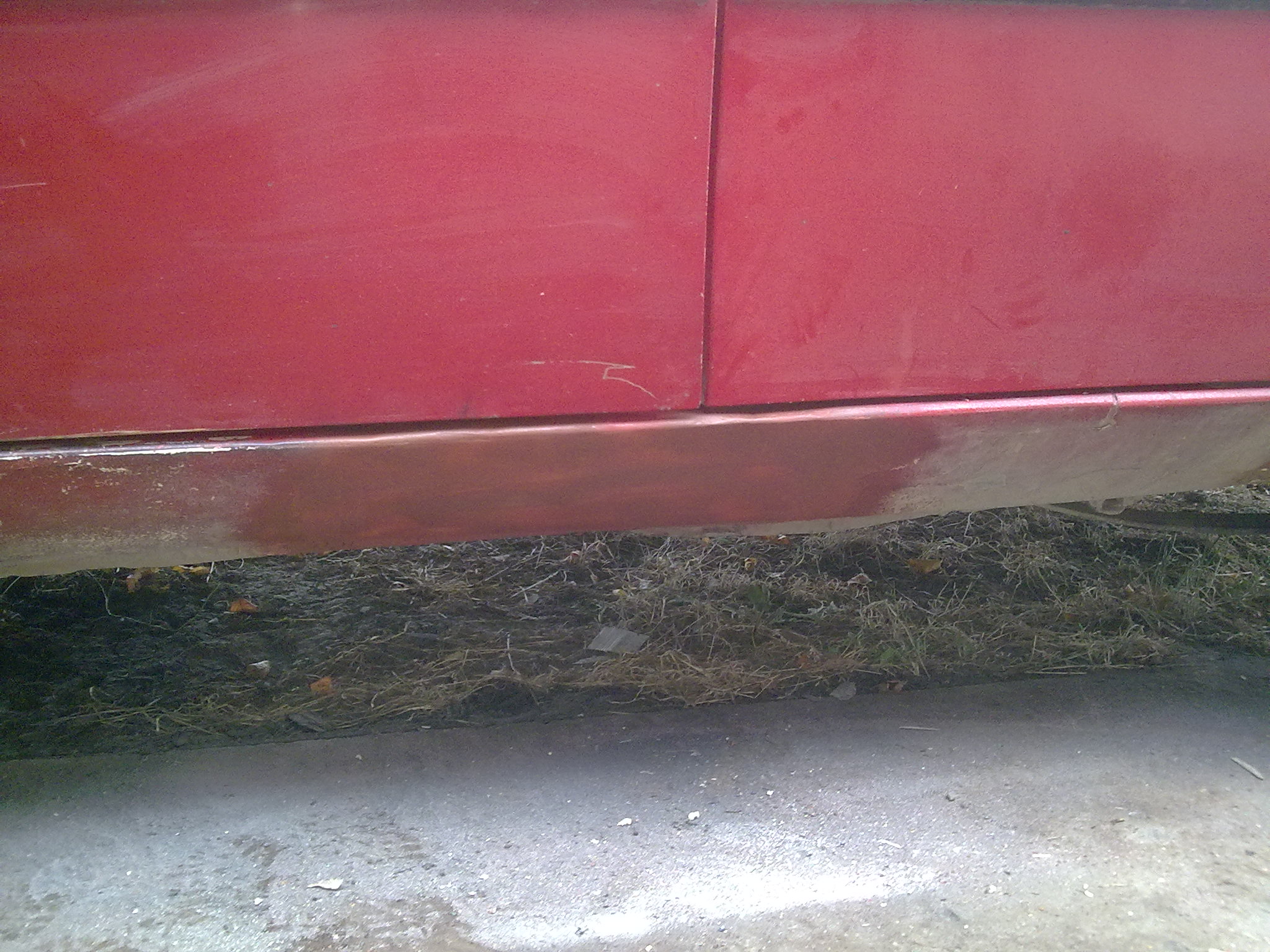

Не давала мені спокою дірка на порозі. Вирішив розковиряти ......
Якби не шпаклівка -- давно відпало б ..
Наразі відновив підсилювач всередині порогу, проварено в салоні та вирізана заготовка порогу.
Ніч ..

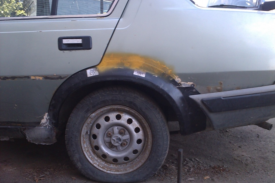

З чого підібрати серп на задню колісну арку ? А то варити там трохи багато ..
Re: Дизельна красуня
Сообщение zmey-kumarik » Ср авг 26, 2015 8:01 pm
З чого підібрати серп на задню колісну арку ? А то варити там трохи багато ..[/quote]
Арка з Volrswagen Golf - II а пороги з Бмв-3 і чув з Сієрри підходять.

За пороги я вкурсі, а от арки -- цікаво. Дякую !
Ще мали б від якогось Опеля підходити -- формою.

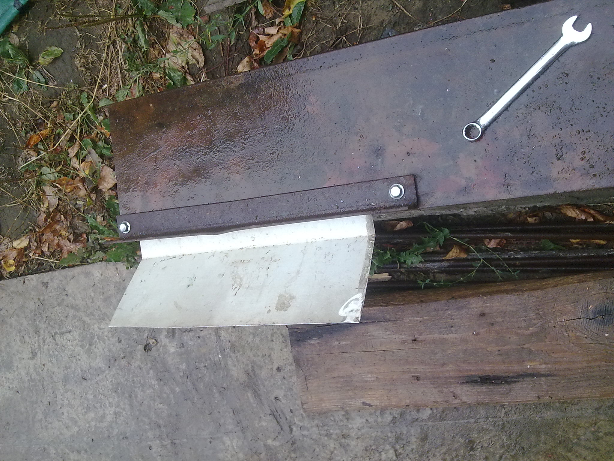

Наразі через підвищений режим економії -- гнем частину порогу із старого холодильника :oops:
Метал нормальний
Поки-що буде так.
Шпаклянув, грунтанув. Малюватись буде через тиждень (ну через два ...)
