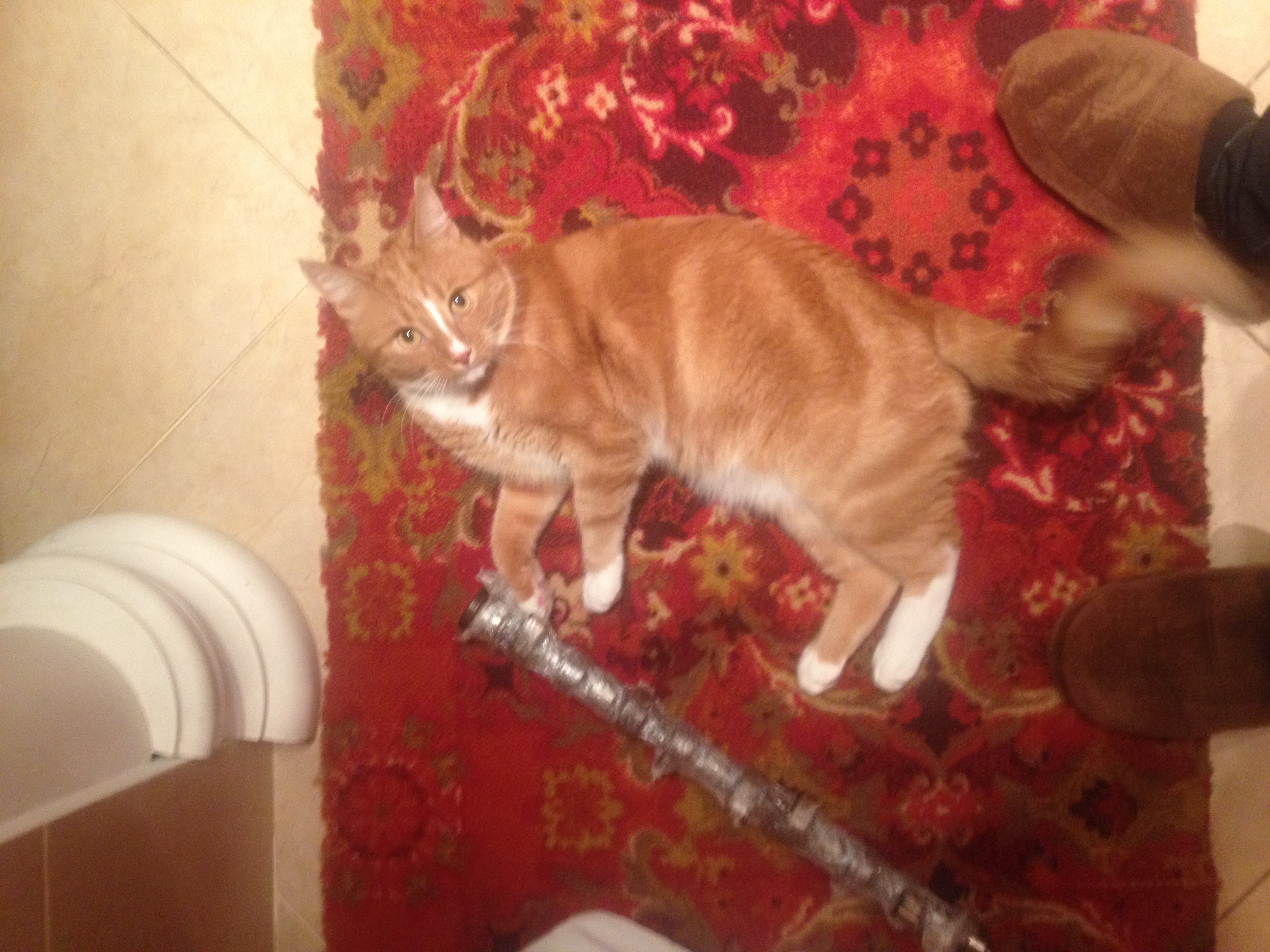

Сообщение GERXTRM » Пн дек 07, 2015 3:26 am
Приехал вал. Валяется возле компьютера и кота. Прохладно его сейчас как-то ставить, наверное уже по весне всуну.

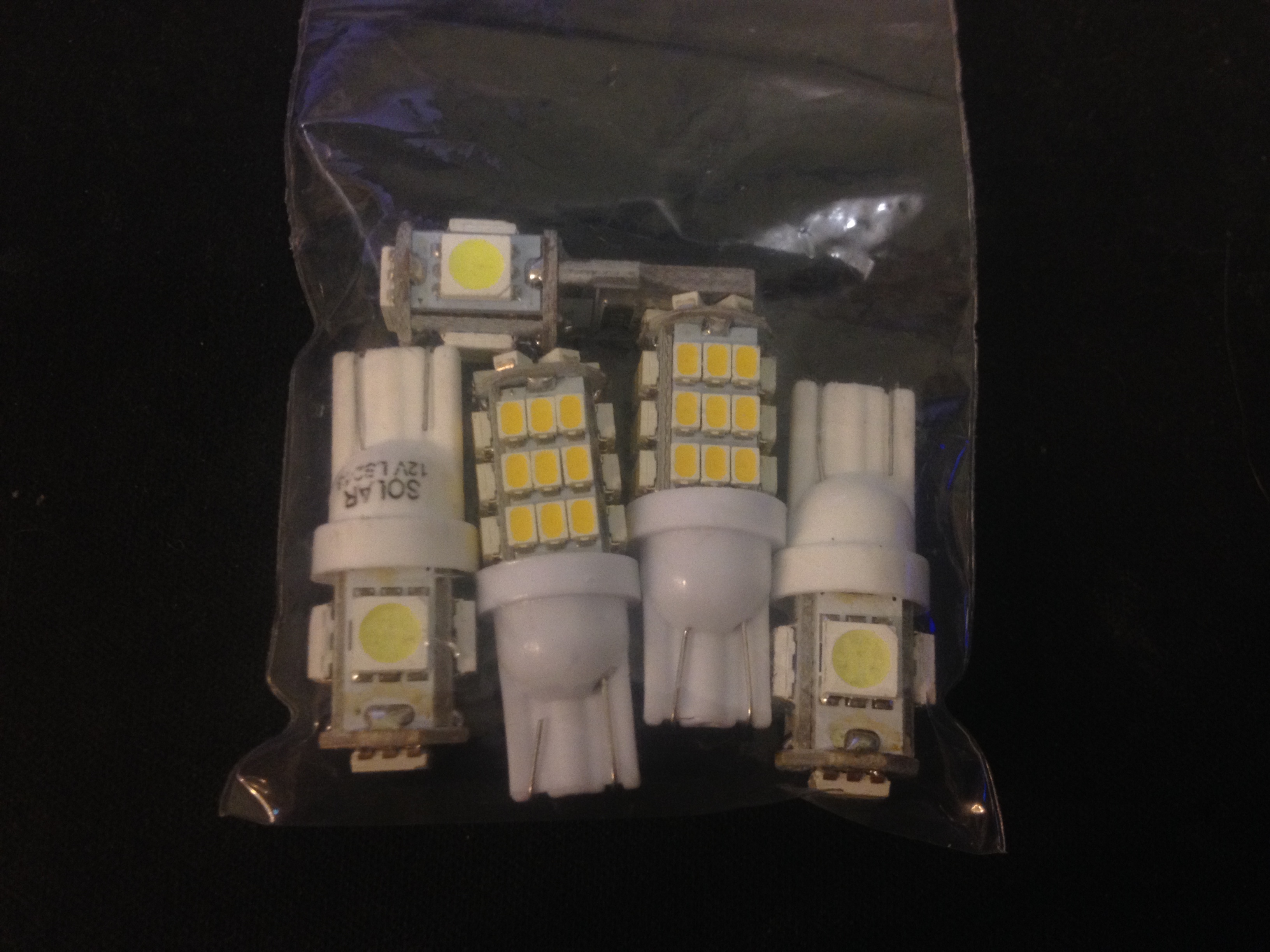

Заказал с Китая диоды мечты в приборку, те которые по центру и желтые. Синий свет не люблю
В допы теперь найти бы такого же оттенка и яркости

GERXTRM писал(а):Заказал с Китая диоды мечты в приборку, те которые по центру и желтые. Синий свет не люблю
Со светодиодами регулировка яркости подсветки работает?
