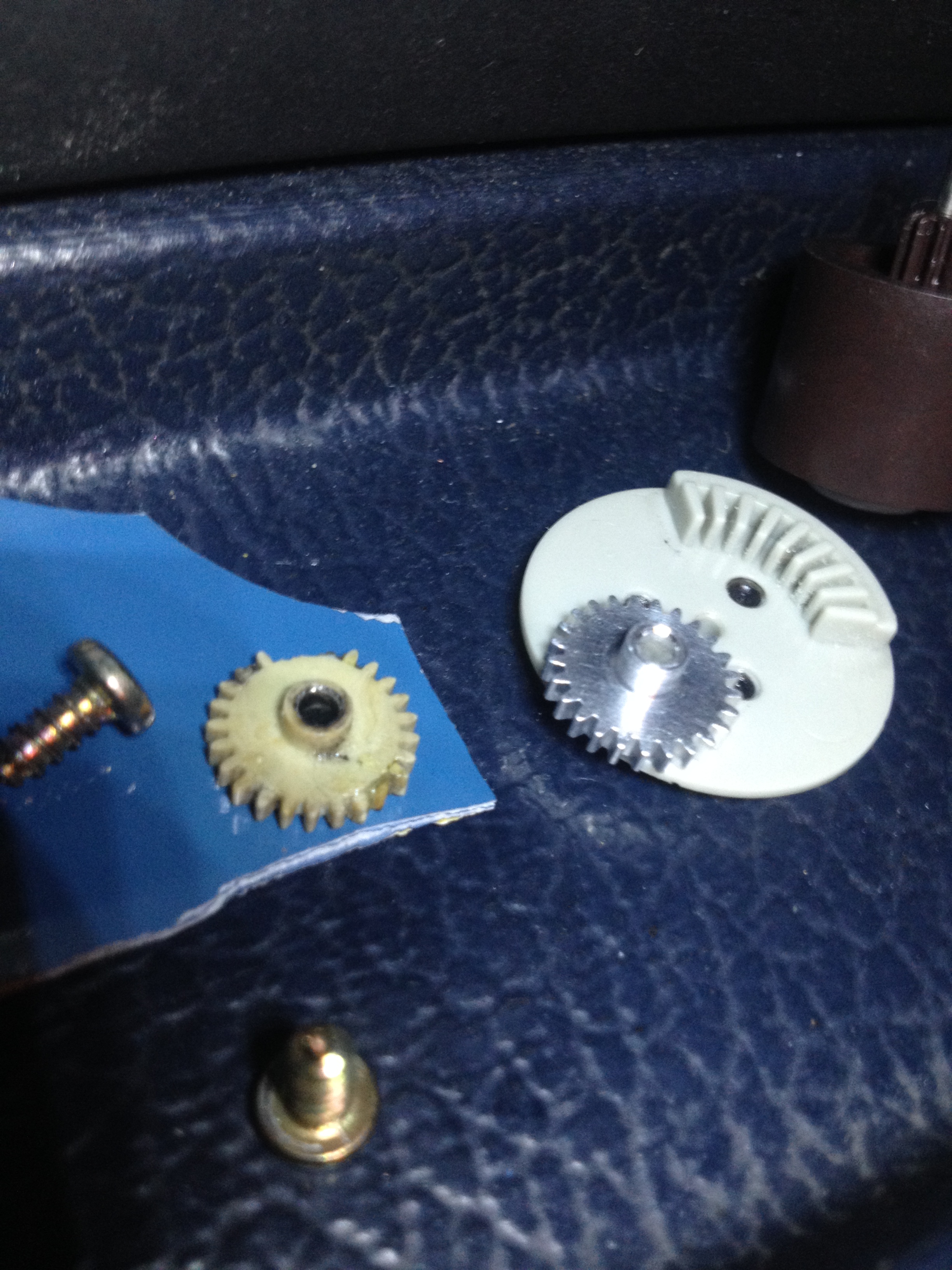

GERXTRM писал(а):Юра, не такая она там. Ты про ауди или 240? На 240 у тебя мех спидометр
Я за электронный спидометр на 240х

GERXTRM писал(а):Ладно, значит я что-то напутал. Но таких часов у нас я не видел
Это старенькие советские часы, но качество шестерёнок отменное :)

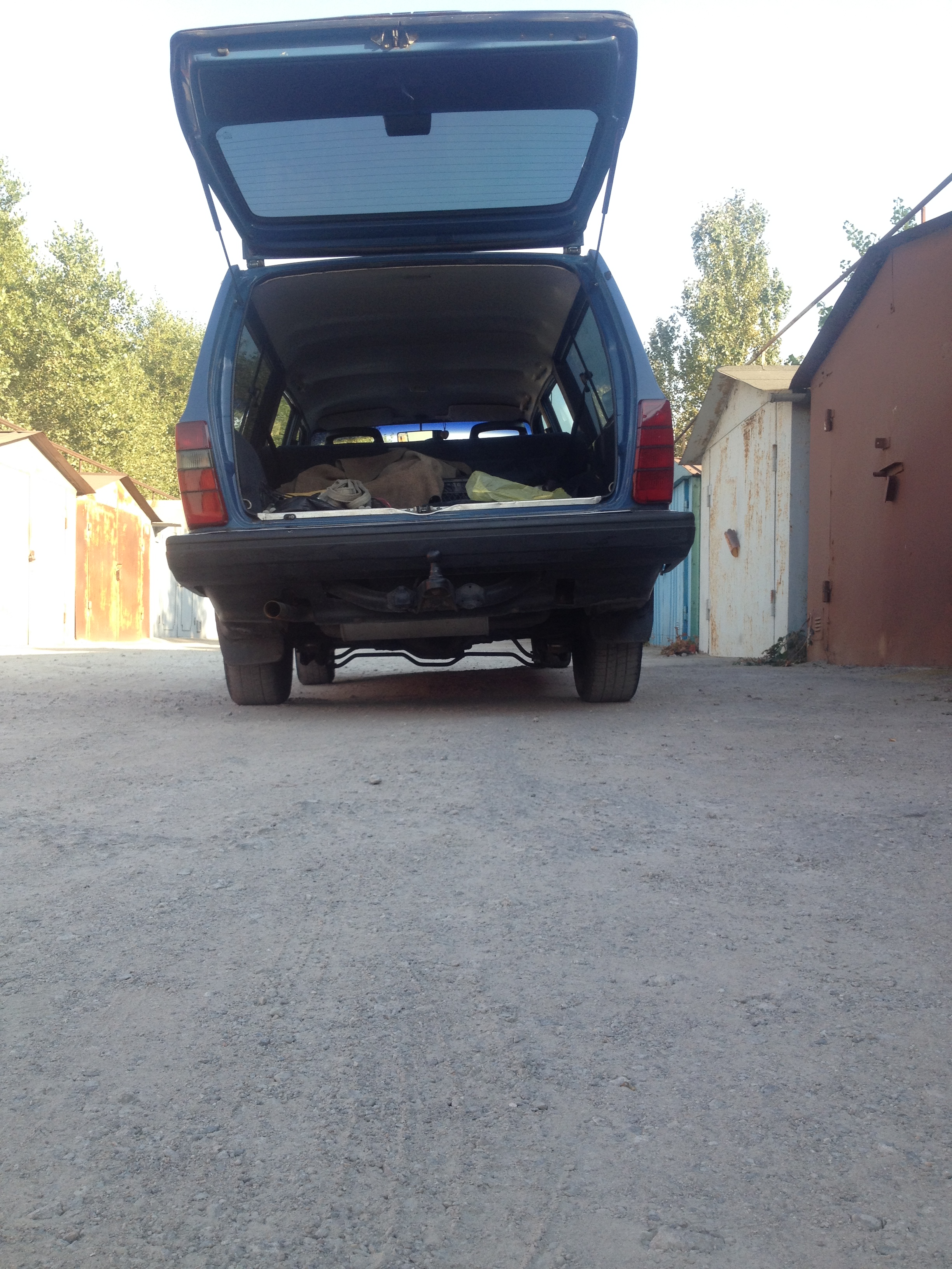

Заехал на гараж и понял что у меня грёбанный джип. Пока не груженая, в поворотах вообще не управляемая.
Крыло с каждым годом всё больше сдаётся. Но желания делать кузовщину что-то нету (если делать, то делать всё - а за эти деньги можно ещё одну такую же купить)
Приехала шестерня - страдания завершены
Первые сотни метров с ней успешно пройдены

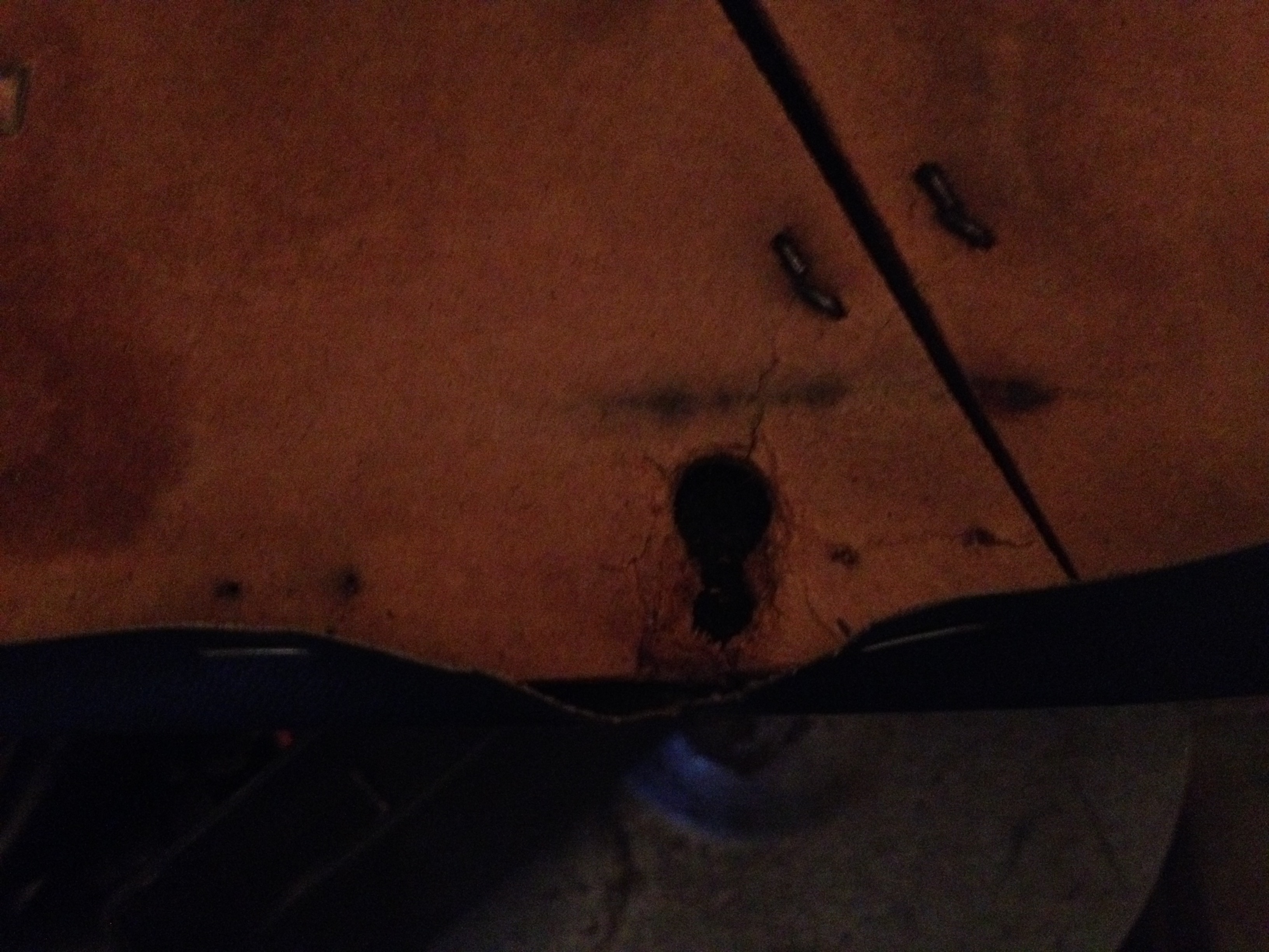

Карта в багажнике, которая со стороны горловины, изнутри была достаточно потрёпанной. Посадочные под пистоны разбиты, от влаги её немного повело. Менять ДВП пока не хочу, отмыл её, высушил, под пистоны разрезал шайбы М8 и наклеил на эпоксидку с обратной стороны. Проблемные места кусочками оргалита на ПВА посадил. Теперь можно открывать её для доступа к фонарю/нише, не срывая каждый раз с пистонов.
