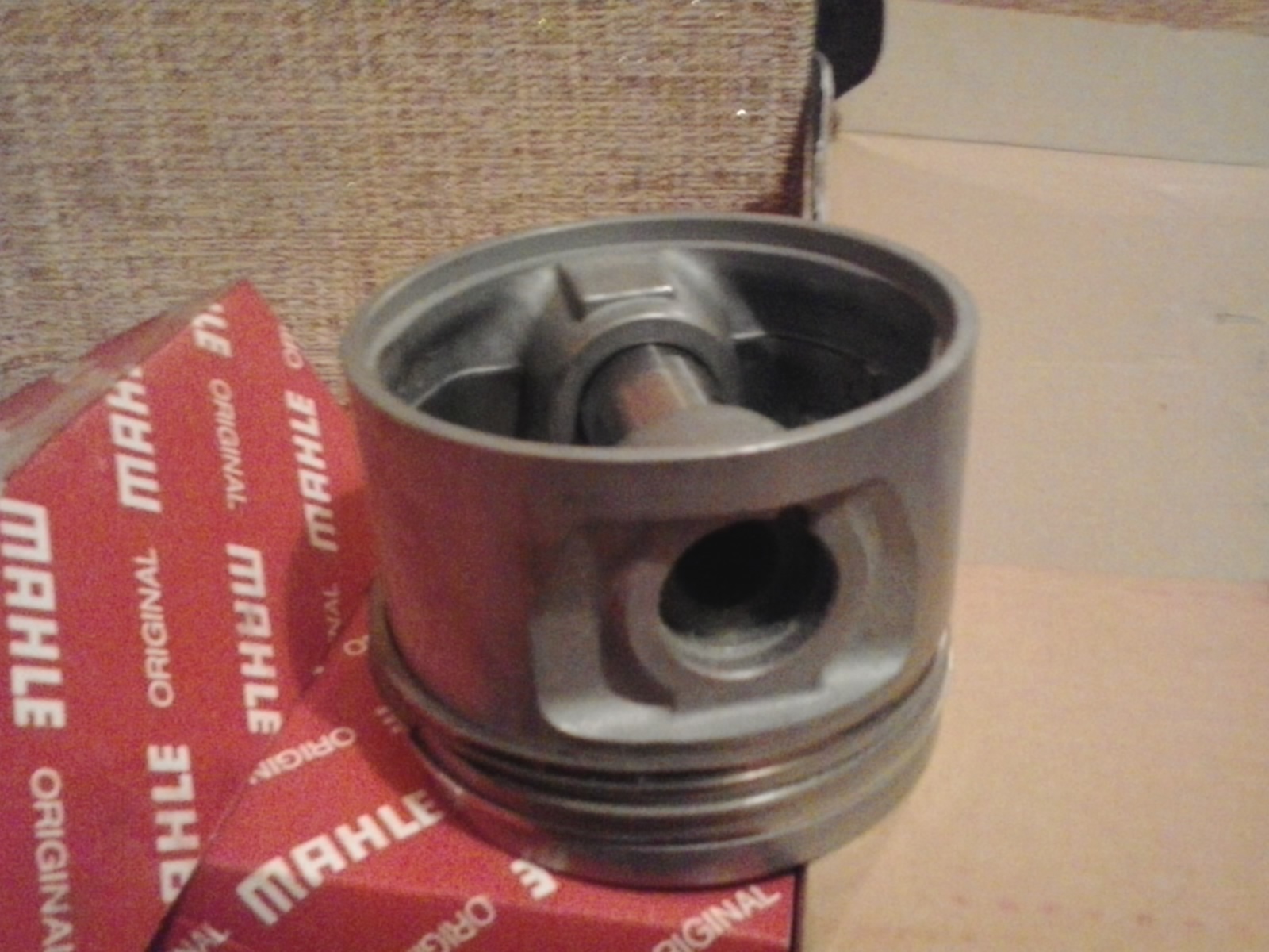

Немного новостей. Осталось докупить несколько сальников, найти, или выточить шатунные втулки, докупить прокладку впускного коллектора и можно вскрывать мотор. Будем точить блок и шлифовать коленвал. Ну и еще будет одна вкусная посылка. Она уже в пути.
Да, еще купил болты ГБЦ новые.
И есть вопрос. может кто знает. Шатуны с В230 отличаются по длине и диаметрам втулки и шейки от шатунов В21/23? Очень важно знать, т.к. есть возможность купить новые шатуны, но они от В230.

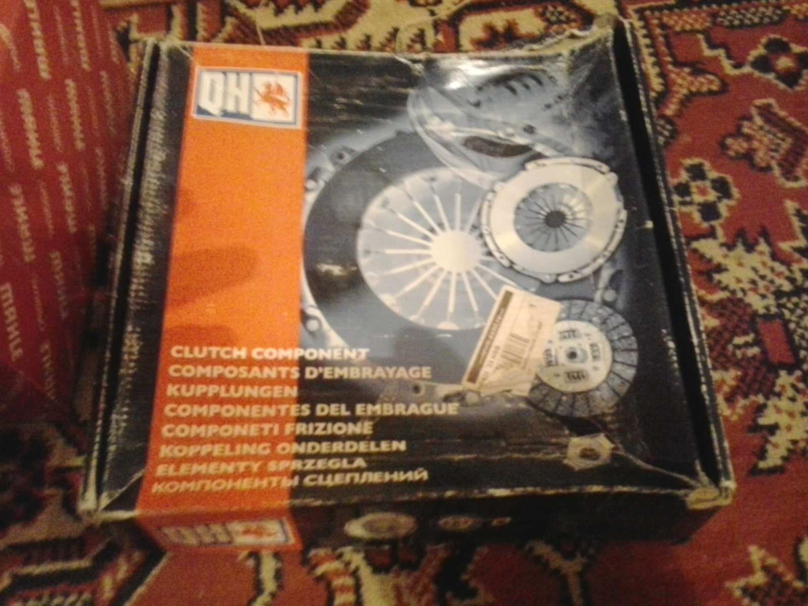

Сообщение nikolajs » Ср фев 03, 2016 8:15 am
Ну и еще. Вот, буду ставить.

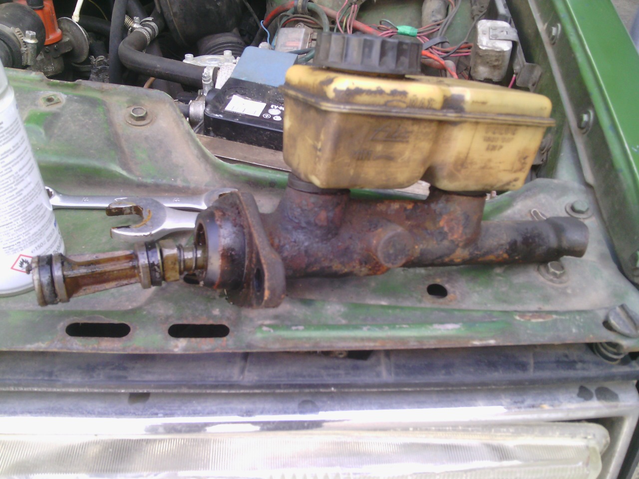

Сообщение nikolajs » Пн фев 08, 2016 1:26 pm
ГТЦ на базе.
