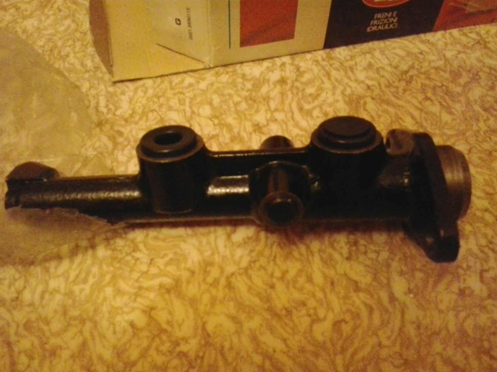

Сообщение nikolajs » Пн фев 08, 2016 1:26 pm
ГТЦ на базе.
