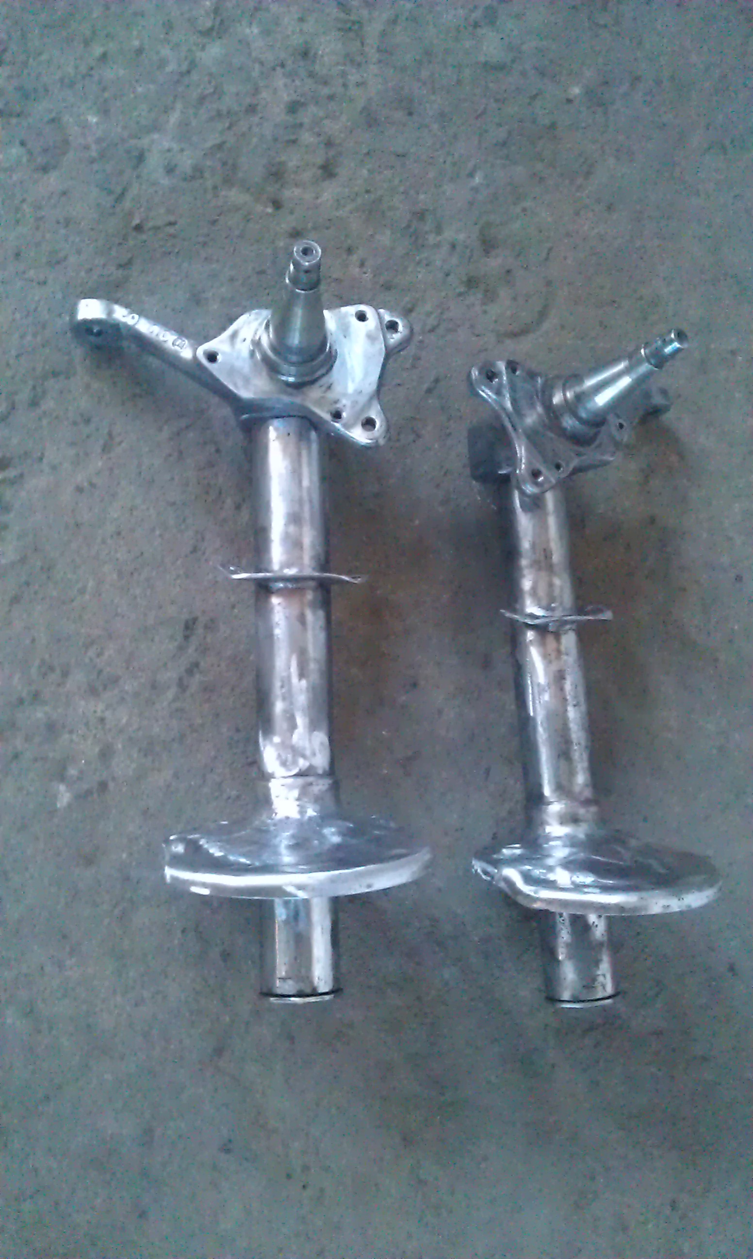

Сообщение volvo244DLs » Вс ноя 15, 2015 7:09 pm
Вот от нечего делать готовлю себе ещё одни стоечки. На подшипниках побольше. На сегодня только выдраил до бела и вскрыл преобразователем 3в1. Не плохая штука и уберёт , если где то осталась ржавчинка и прогрунтует.

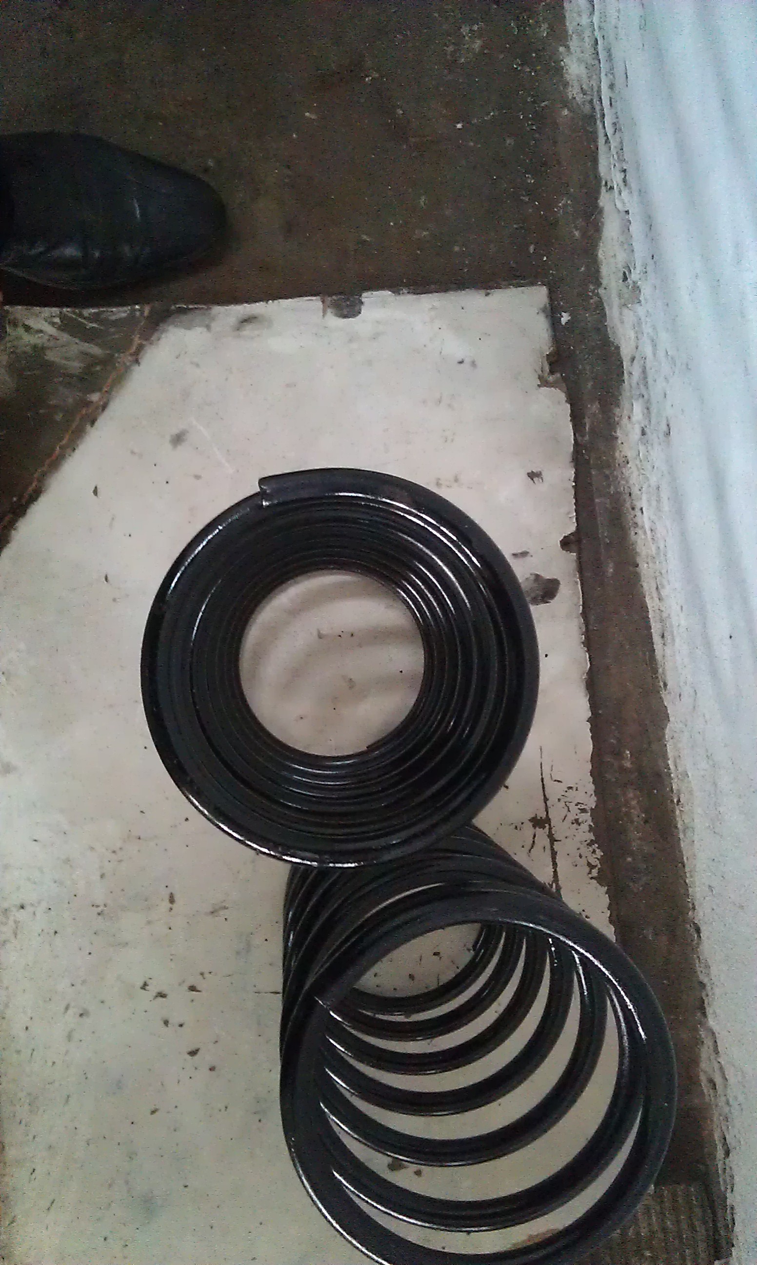

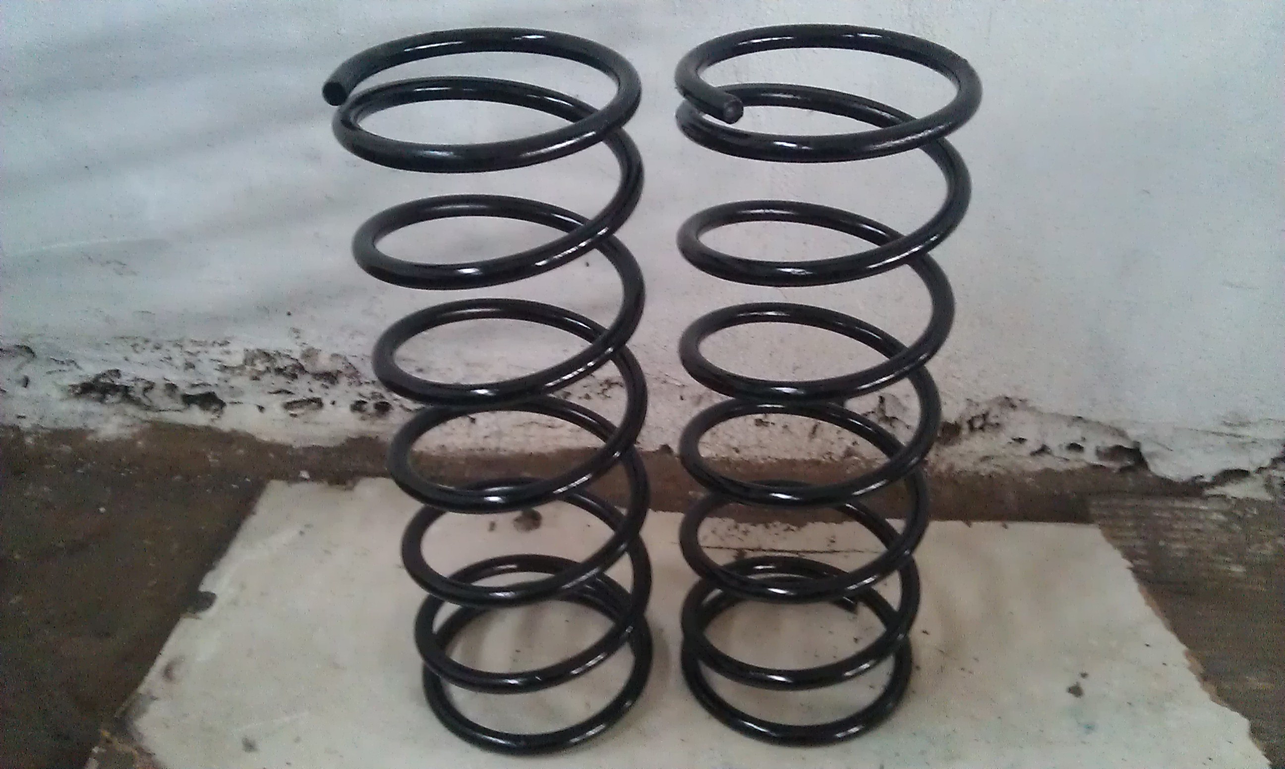

Сообщение volvo244DLs » Ср мар 30, 2016 7:16 pm

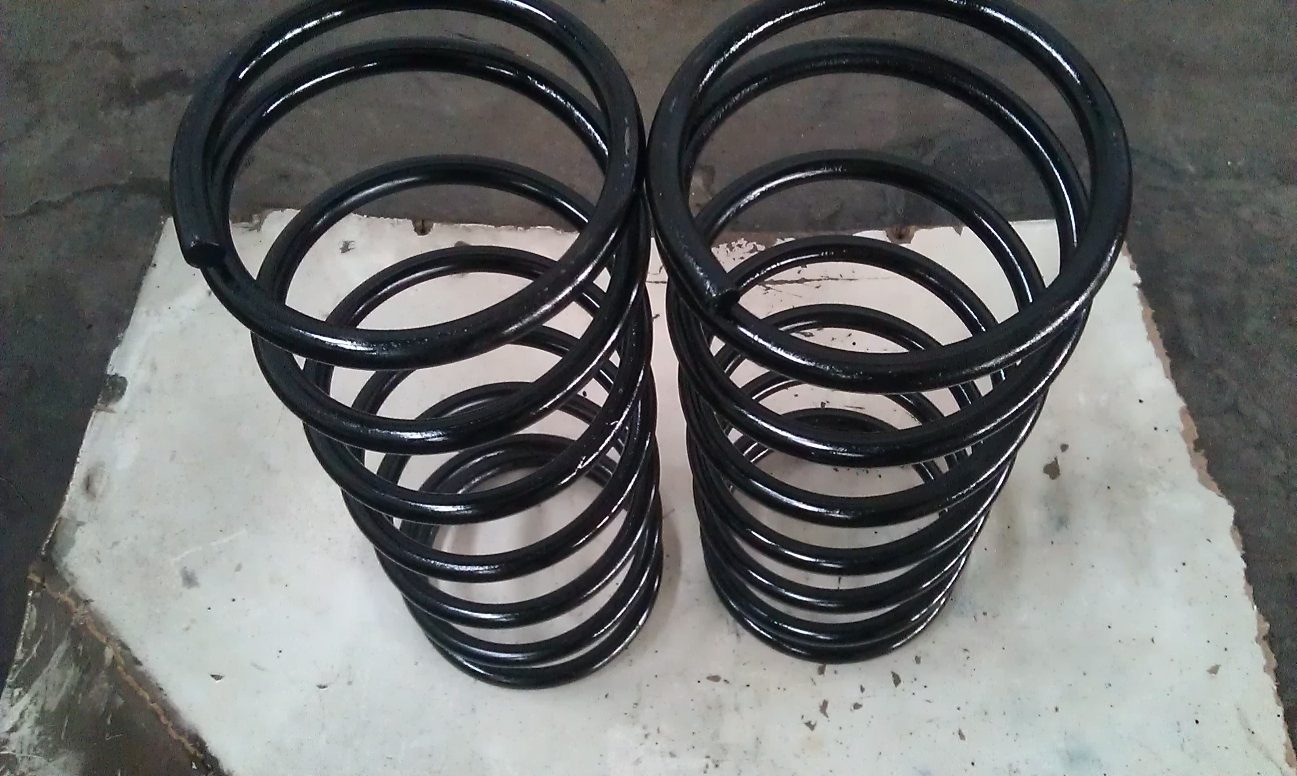

Ну вот пришла весна и решил продолжить делать более мягкие стойки. Решил поставить другие пружины. У меня стоят сейчас с диаметром проволоки 14,2, а буду ставить 13,7. Так же буду устанавливать стойки с подшипниками большего диаметра. Так же проверил пружины на нажим. Получилось при нагрузке 25кг. на пружину проседание обеих пружин было удивительно одинаковое. Разница составила 0мм.

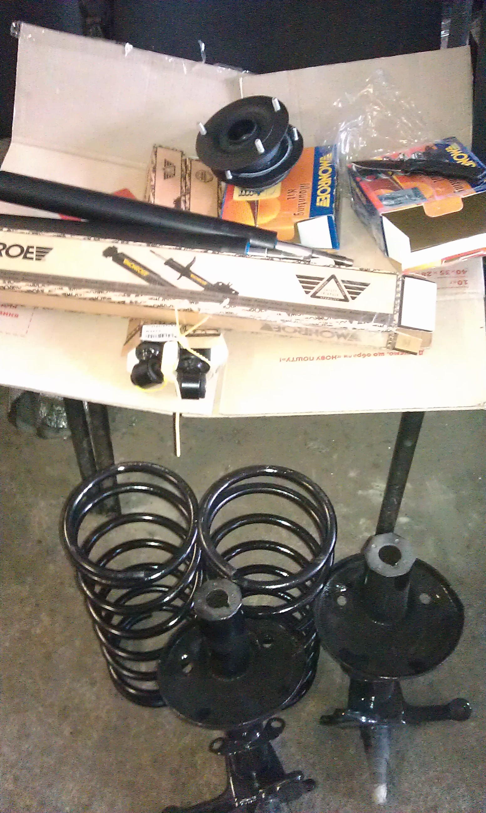

Сообщение volvo244DLs » Ср апр 06, 2016 8:22 pm
Ну вот пришли запчастюли на передок и задние амортизаторы.. Можно скручивать в кучку и ставить на машинку.

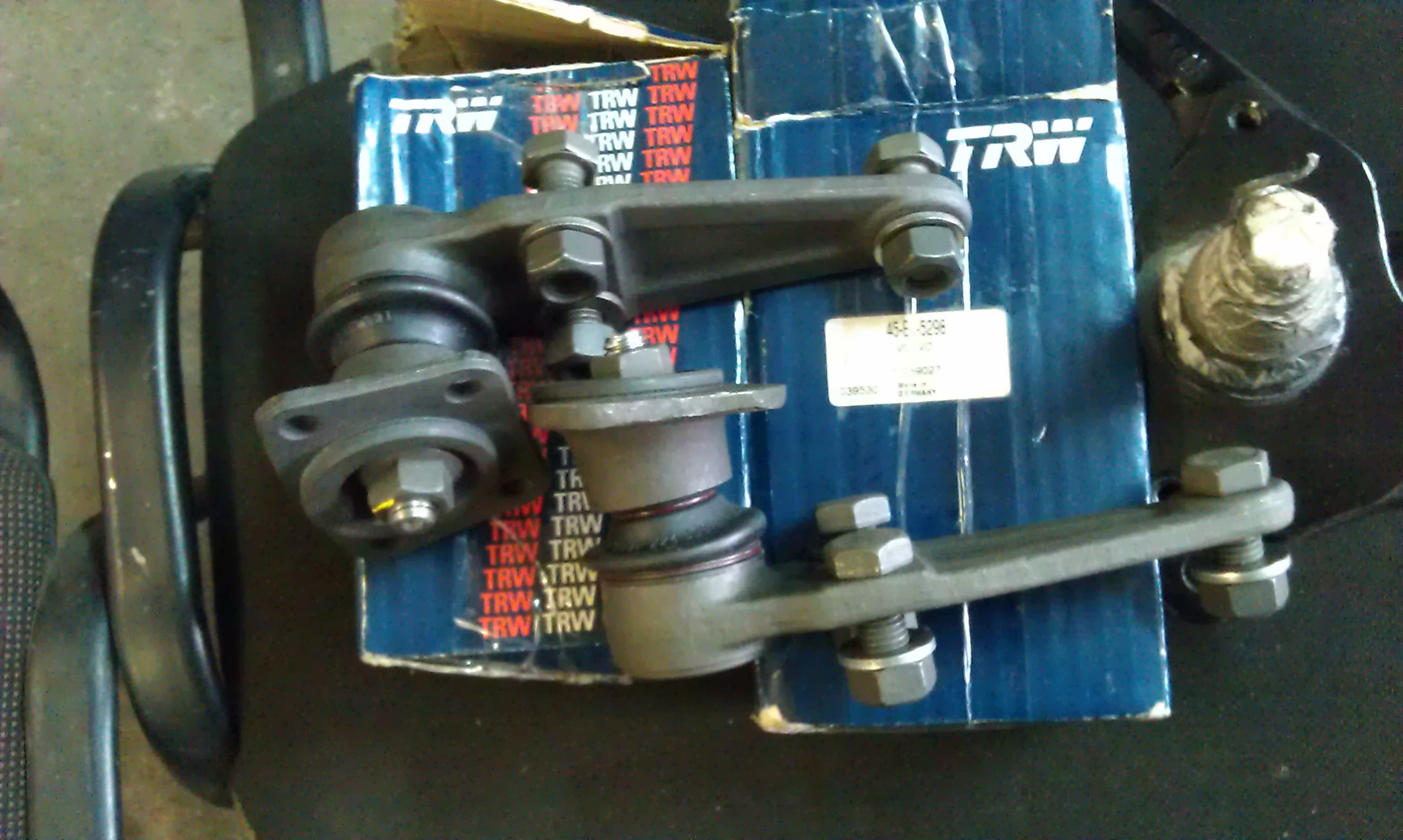

Шаровые .
Re: БОРТ 244 DLS
Сообщение nikolajs » Пн апр 11, 2016 10:43 pm
шаровые правильные
Re: БОРТ 244 DLS
Сообщение volvo244DLs » Вт апр 12, 2016 7:14 am
Дорого, :o а шо делать??? :?

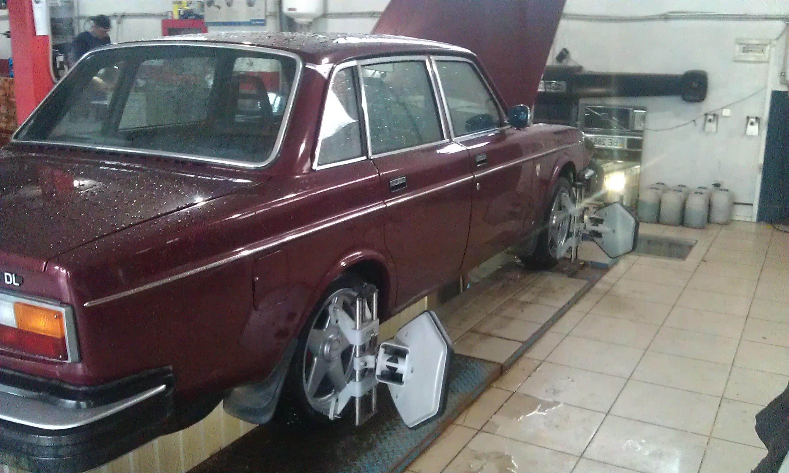

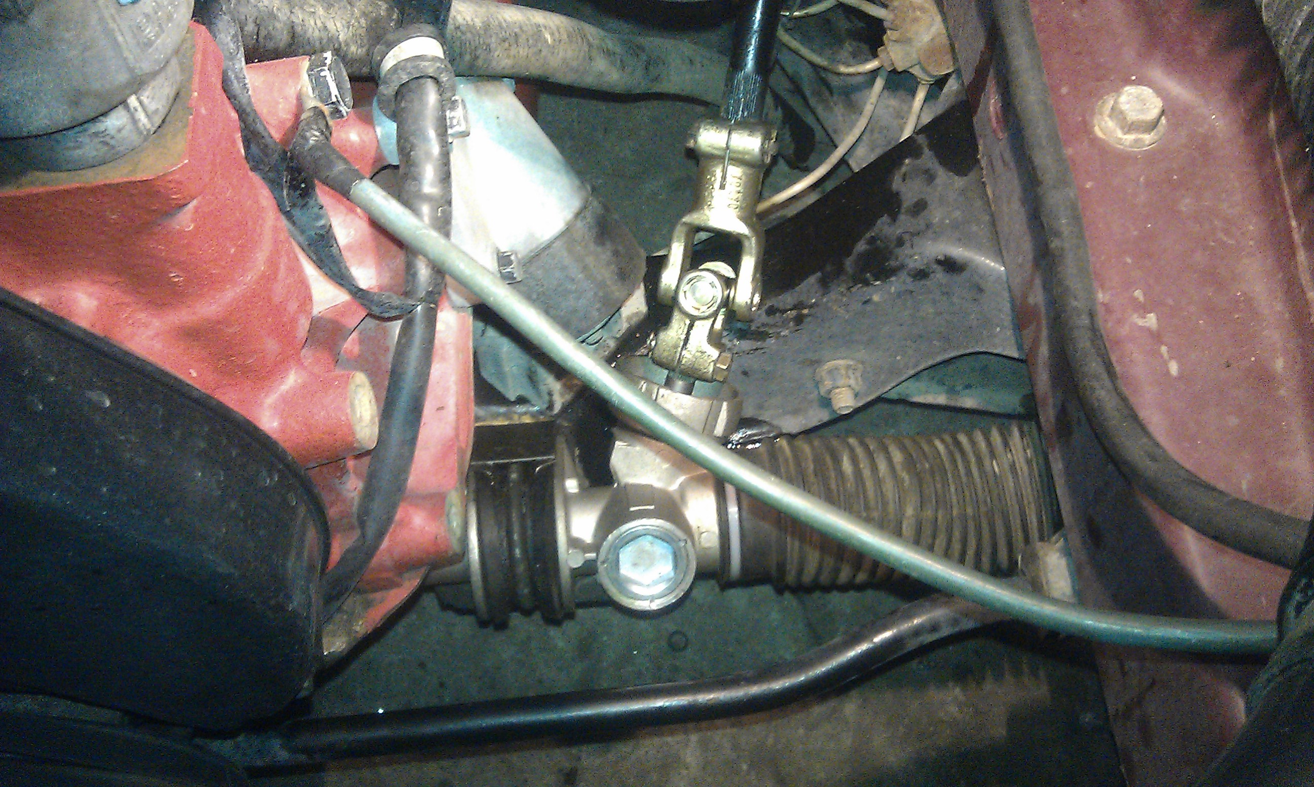

Сообщение volvo244DLs » Ср апр 20, 2016 5:55 pm

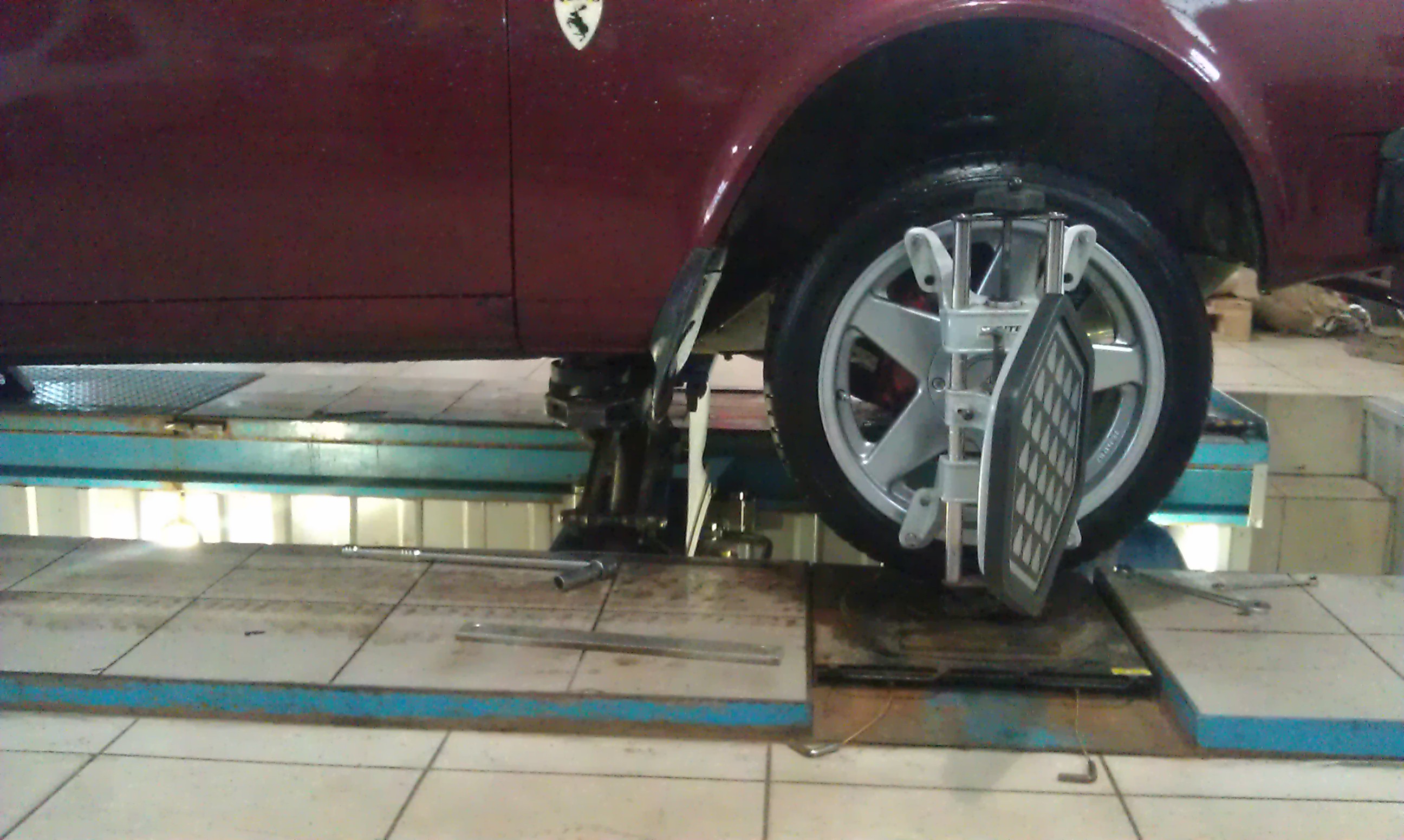

Ну вот и собрал я передок. Поменял , как и планировал, стойки . Так же поменял рулевую. Поставил новую в сборе. Сегодня был на СТО и машинка в самом деле стала чуть ниже по передку на 17мм. Стала намного мягче.

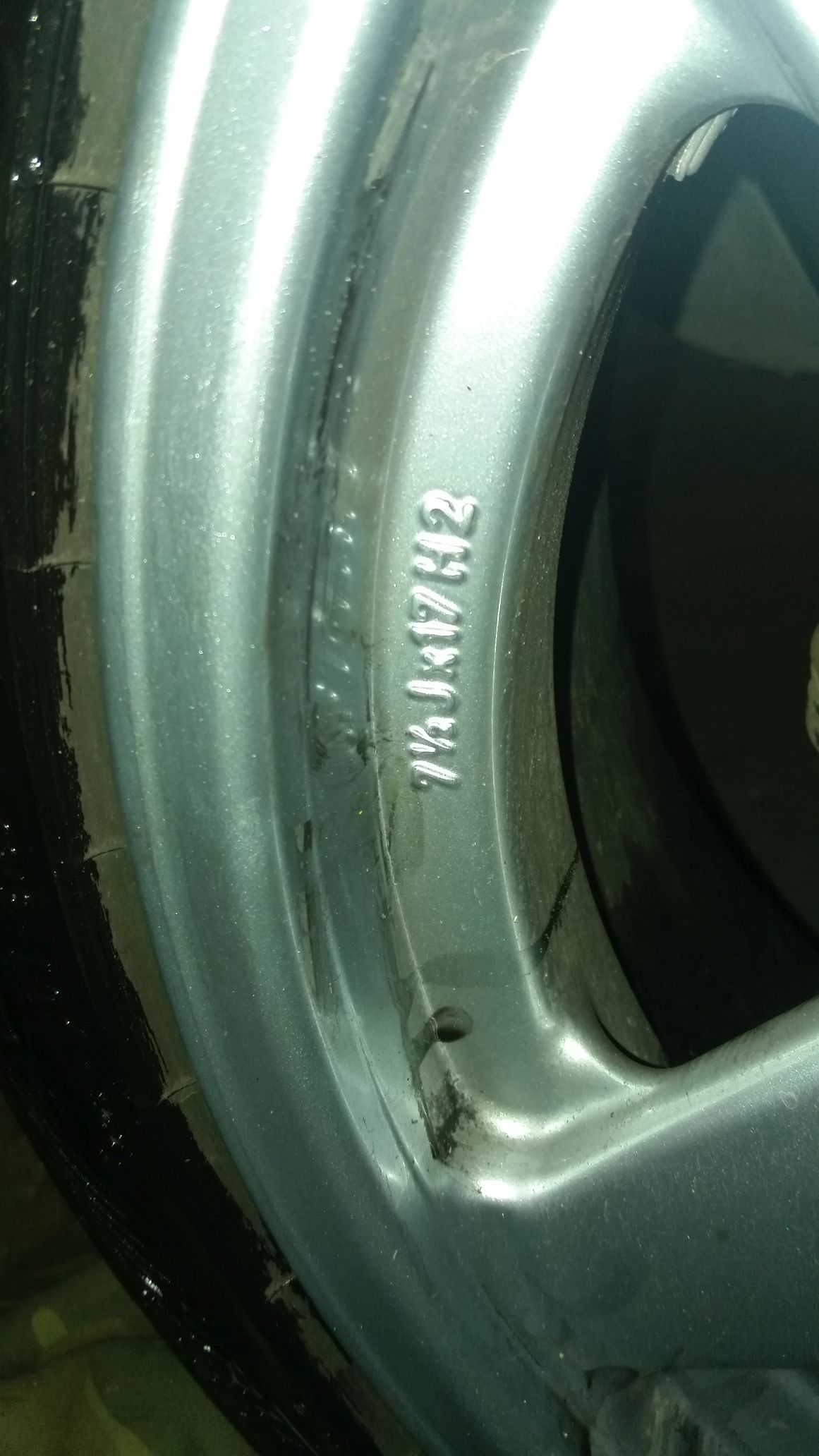

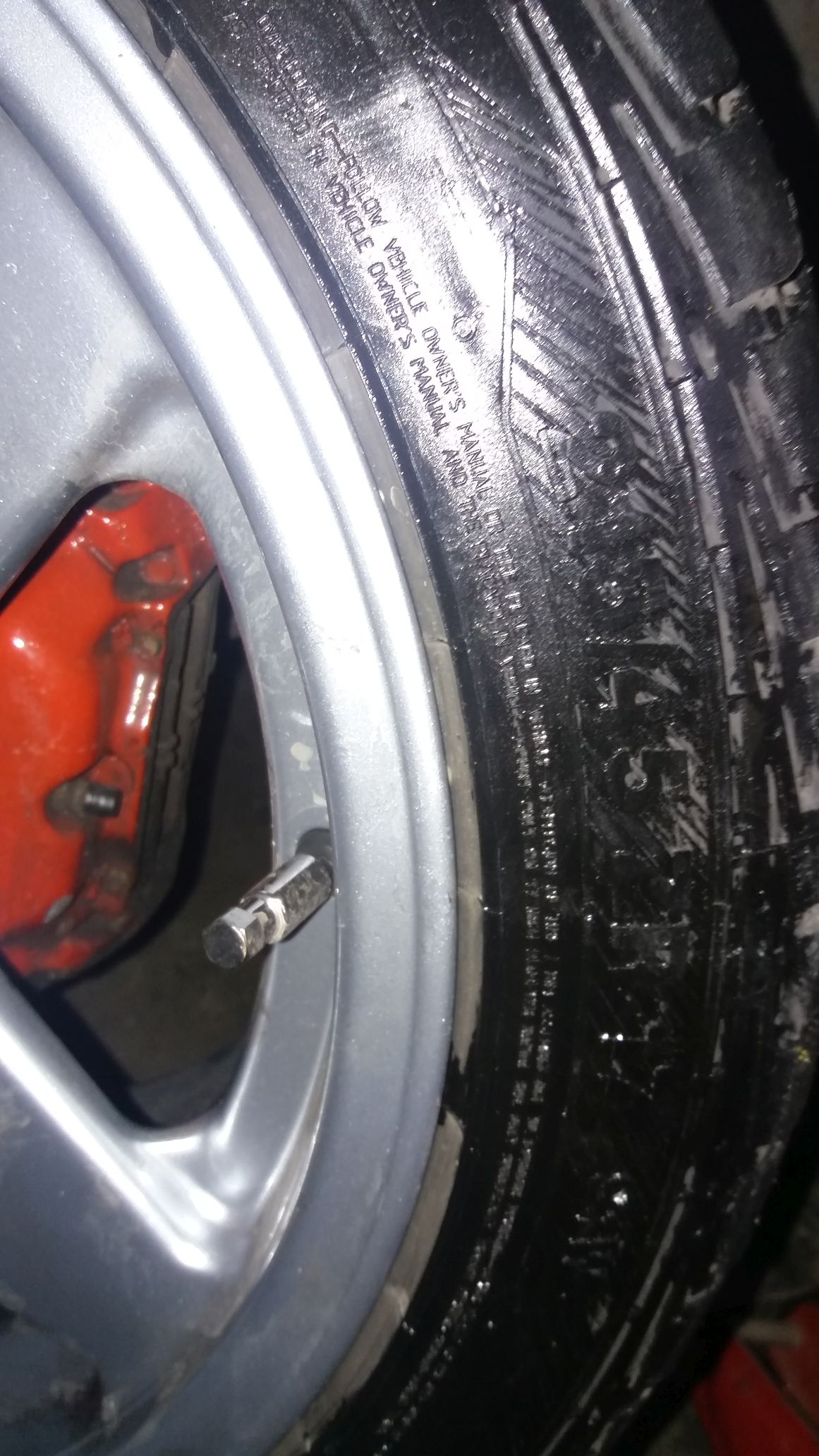

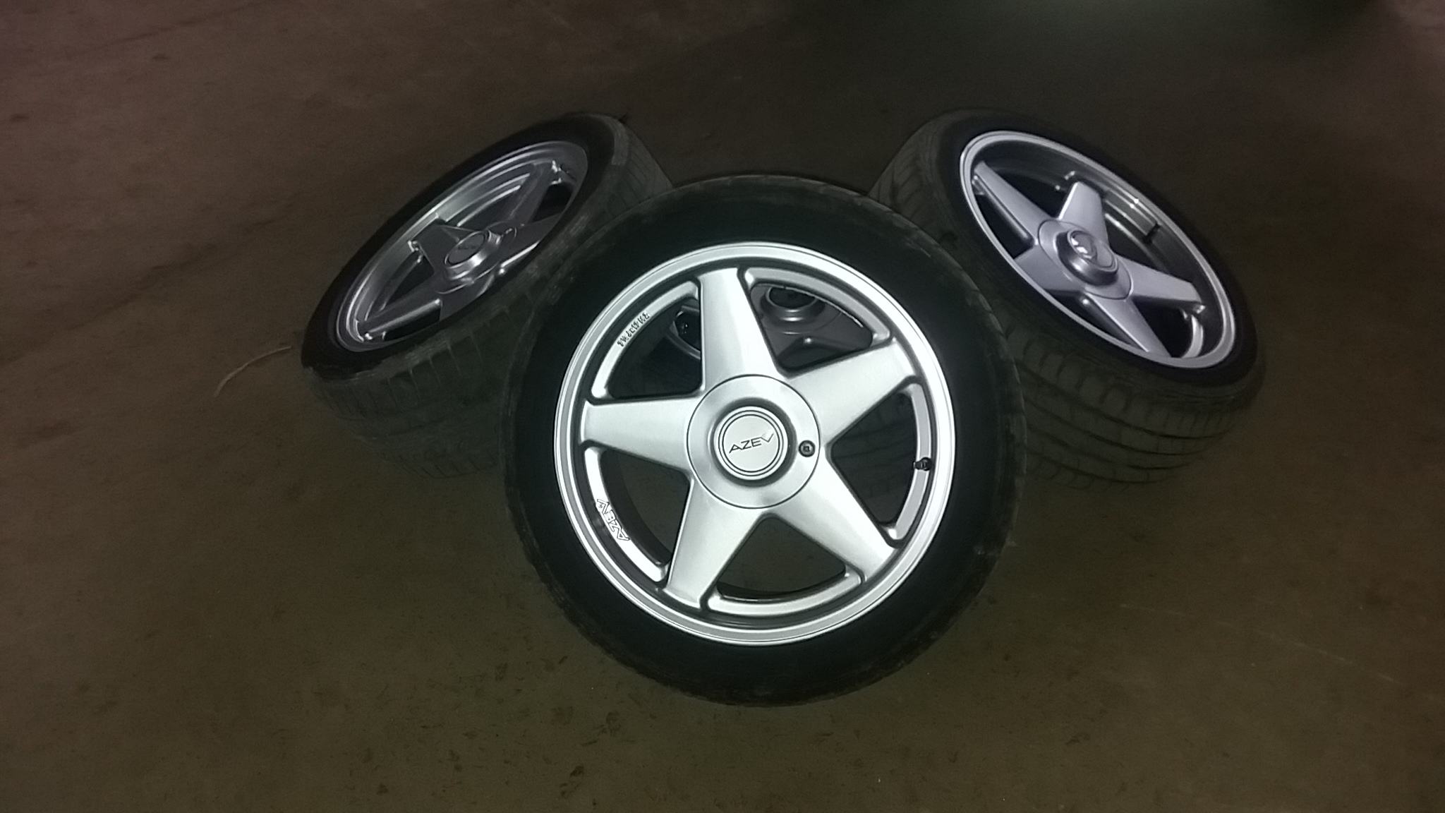

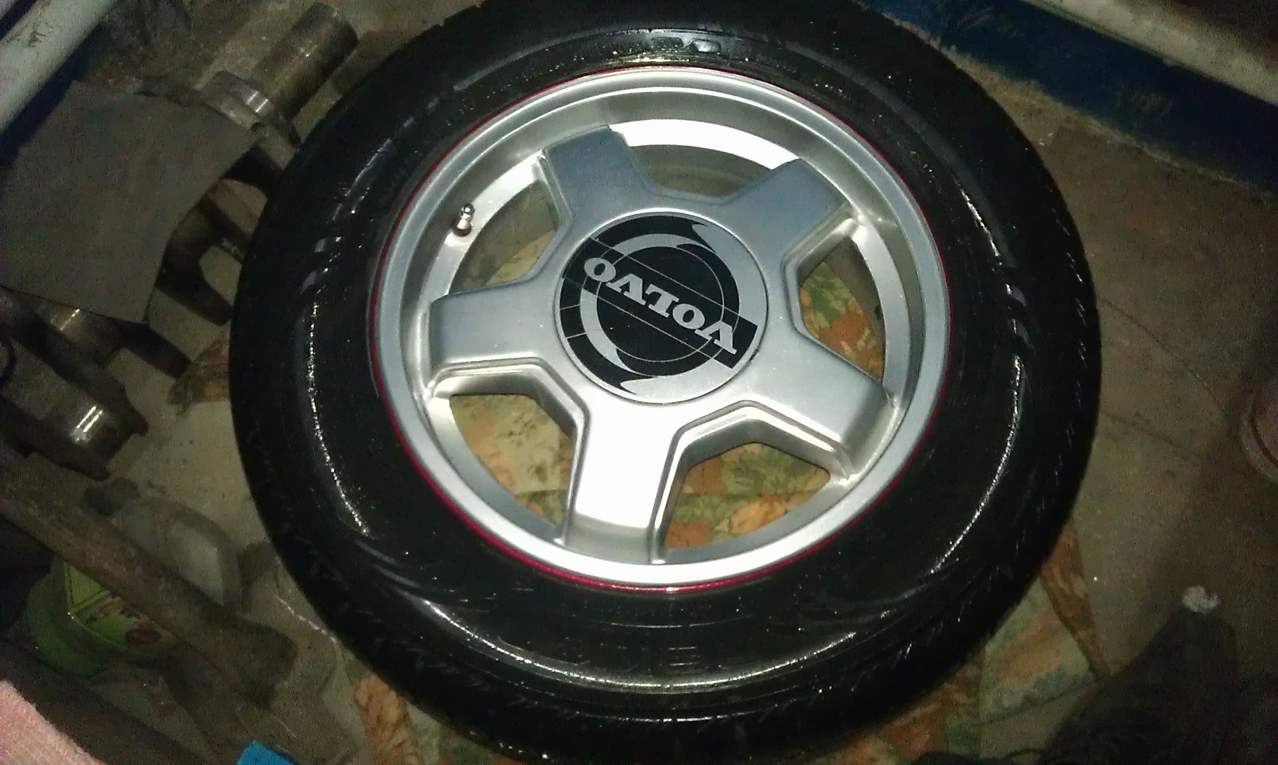

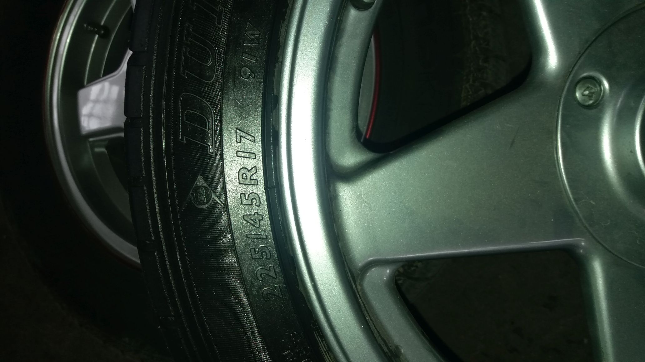

Сообщение volvo244DLs » Сб мар 11, 2017 6:59 pm

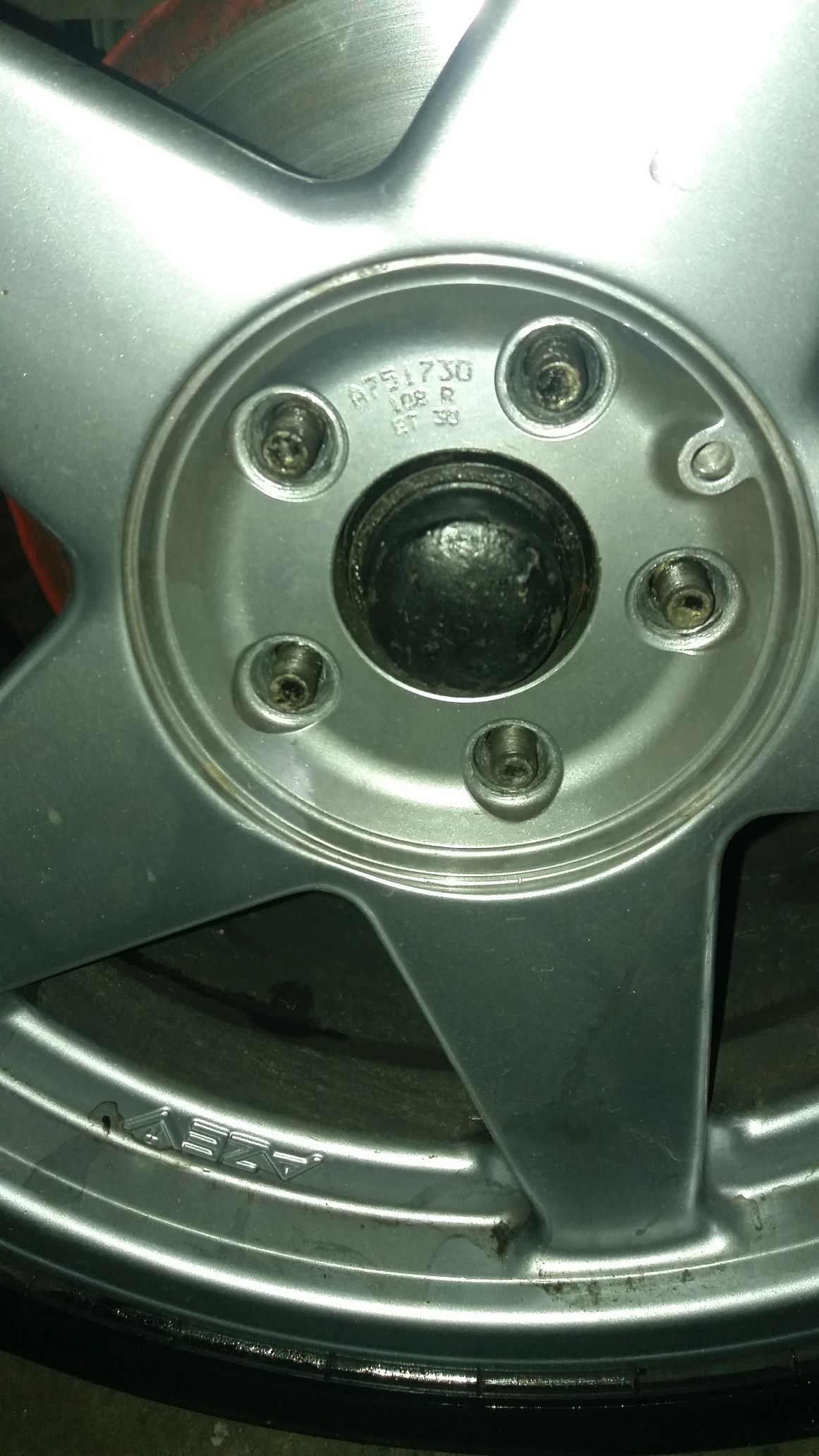

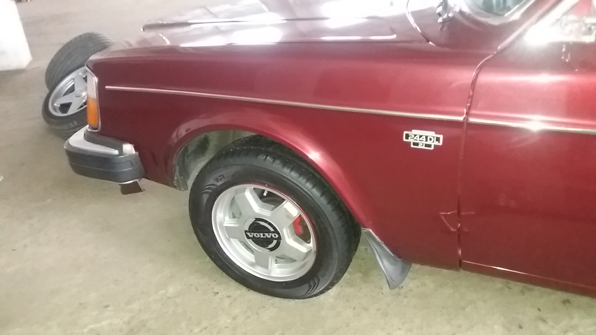

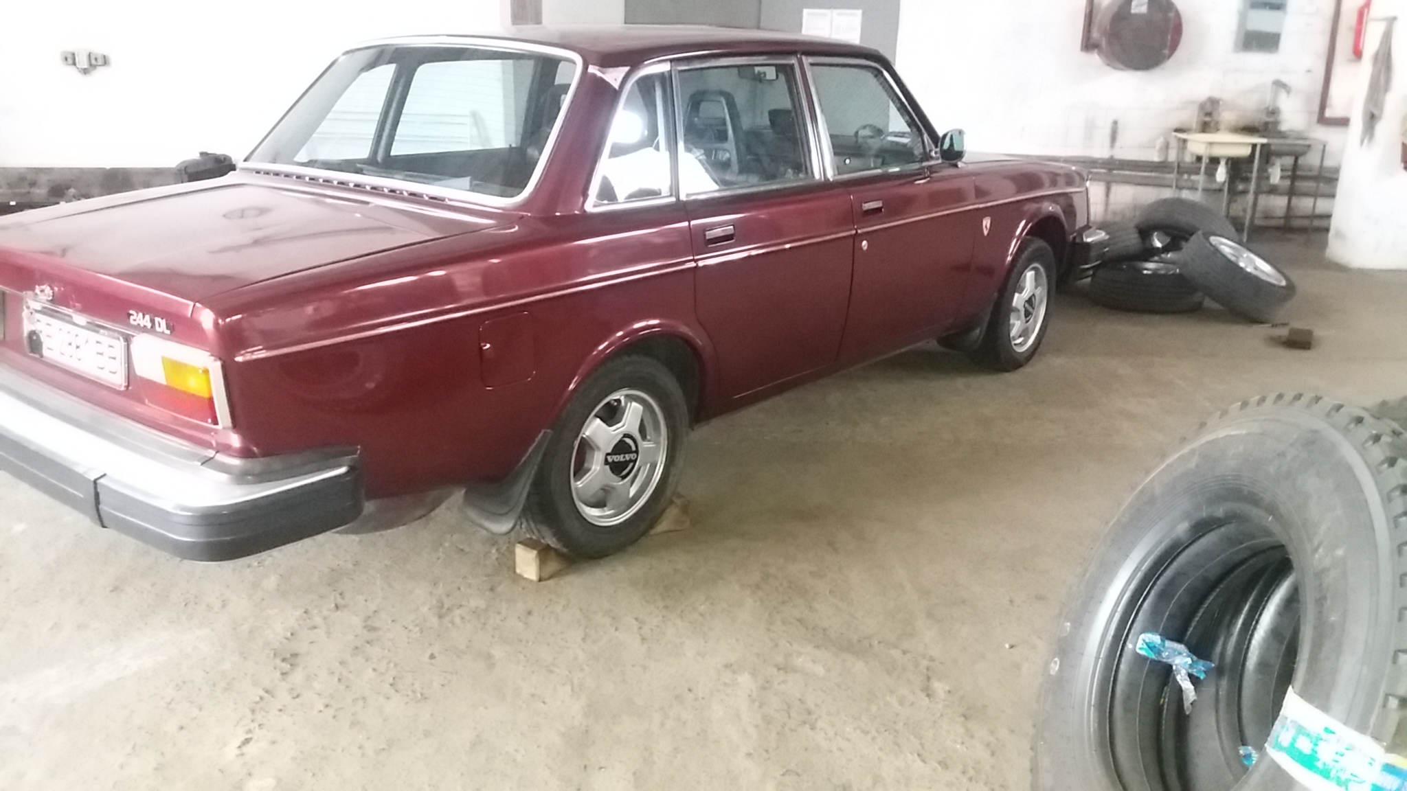

Вот пришла пора менять зиму на лето. Хочу показать фото резины и дисков. Важно их размеры. Многие звонят и спрашивают а как можно и какие можно поставить шины и диски без проставок. Передок резина 215/45 и задок 225/45. Зазоры минимальные везде.

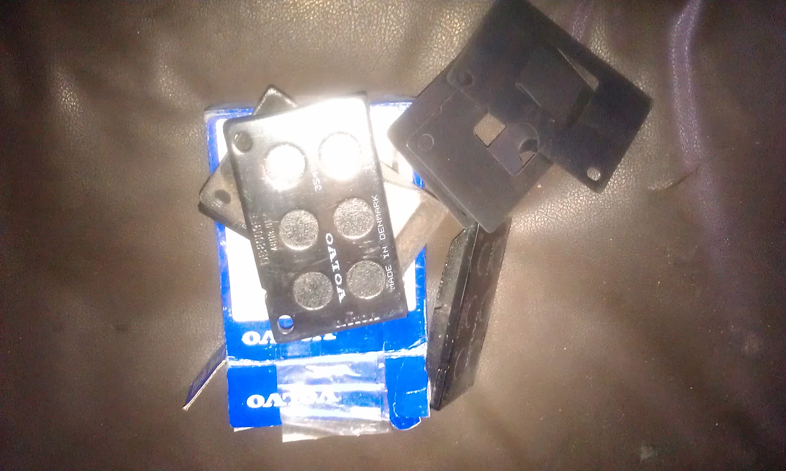

Сообщение volvo244DLs » Сб мар 11, 2017 7:05 pm

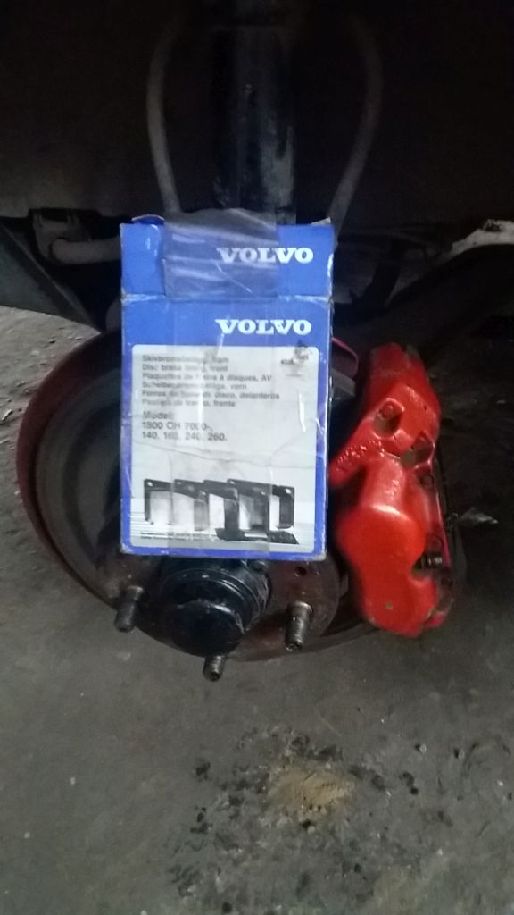

Ну и заодно поменял тормозные колодки. За два с половиной года прошёл 47 000км.

Вот зазор по стойке.
