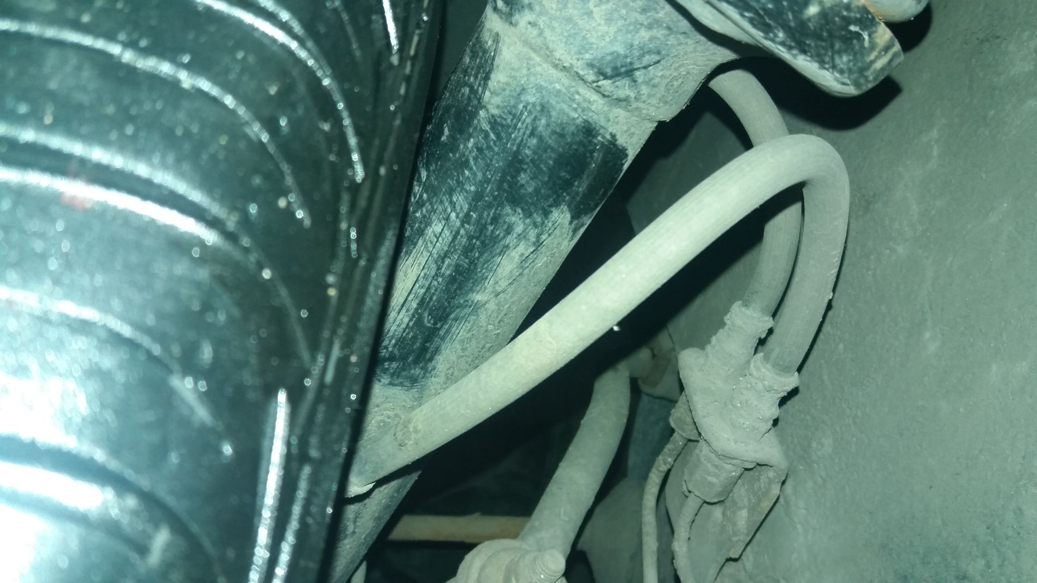

Сообщение volvo244DLs » Сб мар 11, 2017 6:59 pm
Вот пришла пора менять зиму на лето. Хочу показать фото резины и дисков. Важно их размеры. Многие звонят и спрашивают а как можно и какие можно поставить шины и диски без проставок. Передок резина 215/45 и задок 225/45. Зазоры минимальные везде.
Re: БОРТ 244 DLS
Сообщение volvo244DLs » Сб мар 11, 2017 7:05 pm
Ну и заодно поменял тормозные колодки. За два с половиной года прошёл 47 000км.
Re: БОРТ 244 DLS
Сообщение volvo244DLs » Сб мар 11, 2017 7:18 pm
Вот зазор по стойке.
