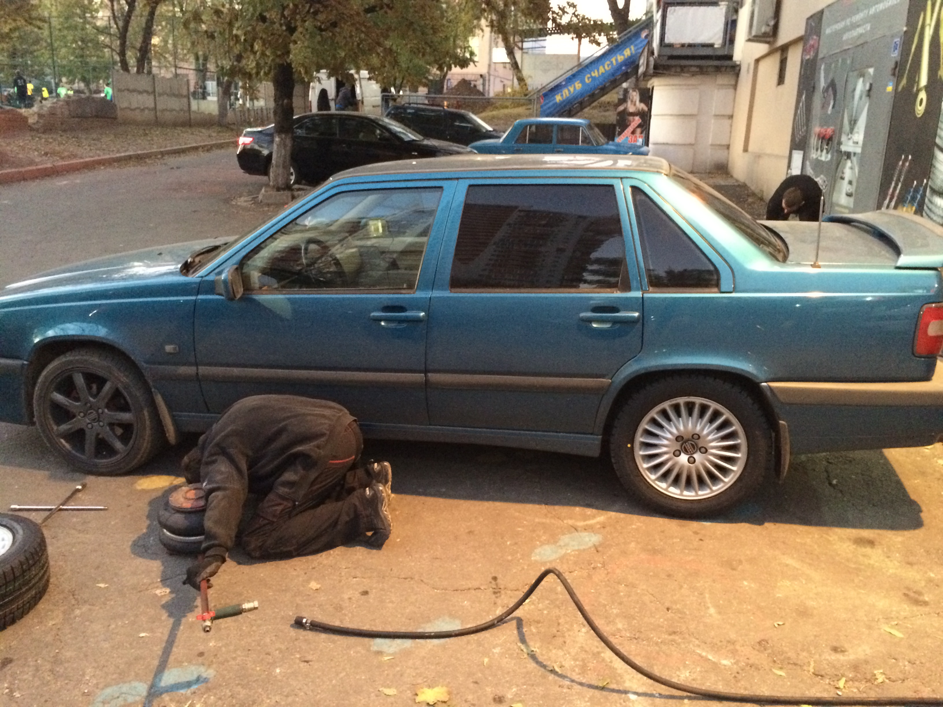

Сообщение swatik » Сб фев 06, 2016 1:26 am
Retvizan77 писал(а):Ты хоть иллюстрации добавляй иногда. :D
Весь январь машинка была грязная. Но ша с телефончика скину. Лягушка в своей родной почти что Швеции ))

Re: Volvo 850 R Лигурия
Сообщение Retvizan77 » Вс фев 07, 2016 12:24 am
Диски четко вписались. ;)
Сообщение swatik » Вс фев 07, 2016 1:19 am
Есть фотка сбоку. Волансы / и эти диски с S90
Сообщение Retvizan77 » Вс фев 07, 2016 1:44 am
swatik писал(а):Есть фотка сбоку. Волансы / и эти диски с S90
Надо бы фотку со всеми колесами. Такой тачки больше нет в Украине.) ;)
