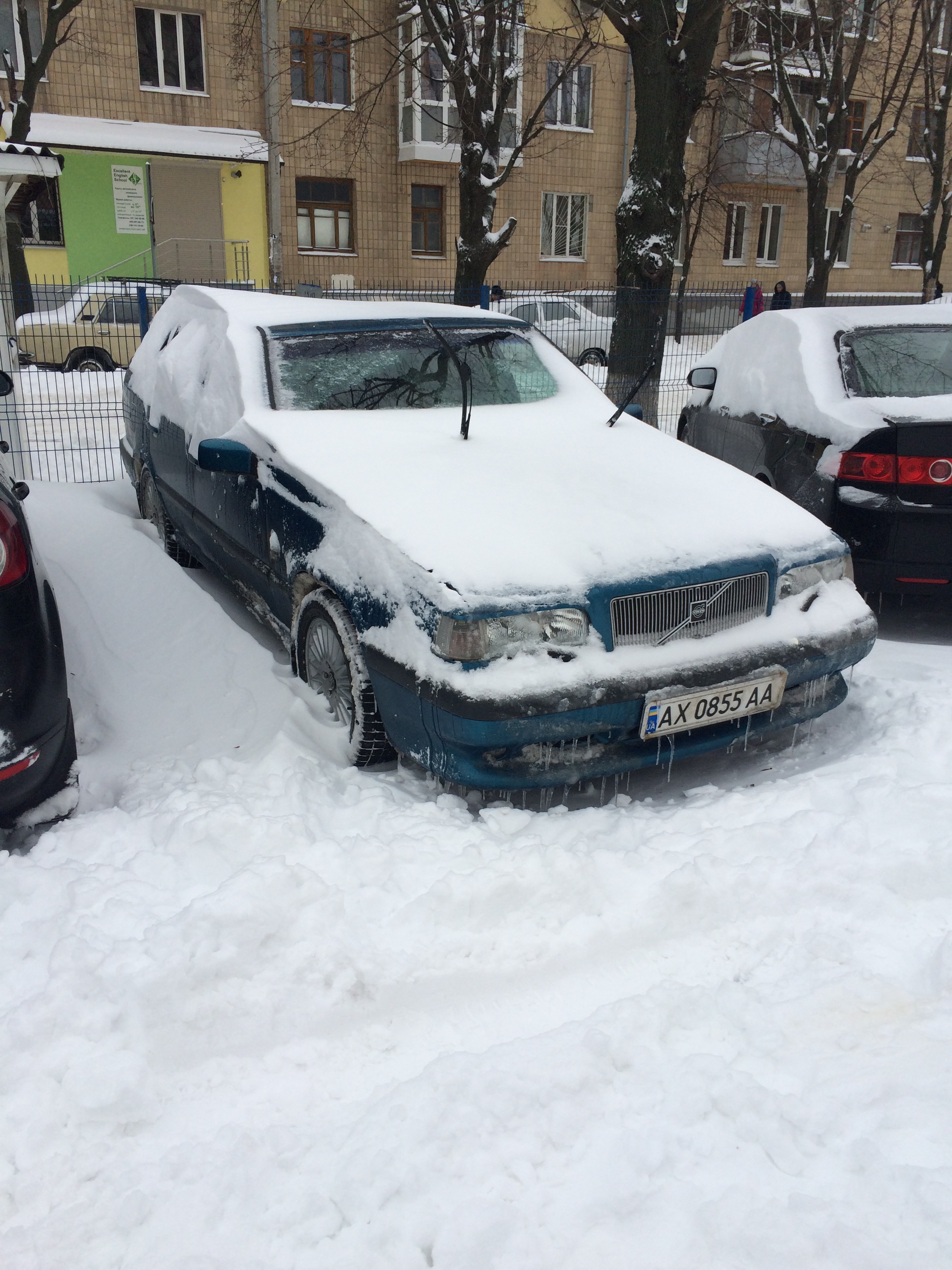

Сообщение swatik » Сб фев 06, 2016 1:26 am
Retvizan77 писал(а):Ты хоть иллюстрации добавляй иногда. :D
Весь январь машинка была грязная. Но ша с телефончика скину. Лягушка в своей родной почти что Швеции ))

Сообщение Retvizan77 » Вс фев 07, 2016 12:24 am
Диски четко вписались. ;)

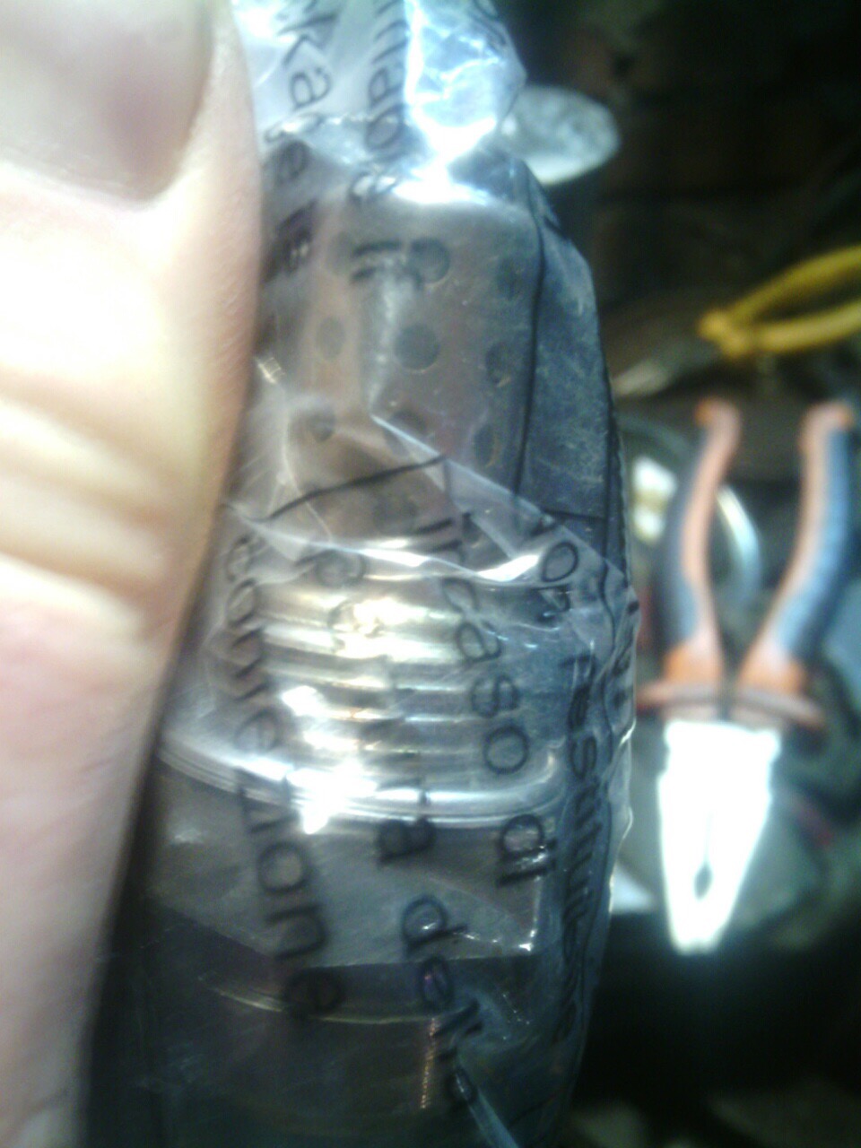

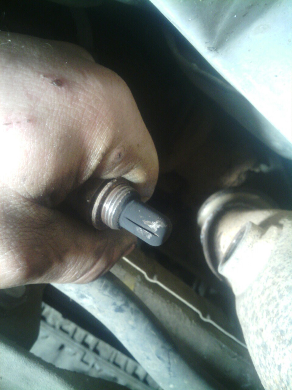

1) заменил Лямбду. Когда открутил родной уставший БОШ и посмотрел газозахват как-то понял что скорее всего чутка поторопился с покупкой Денсо. Не скажу что она не работала бы, но фото прилагаю. Кароч не стал дергаться и купил BOSCH 0258005097, а Денсо останется запакованной. Поставили, пока и 100км не приехал, вроде как и упал расход, а вроде как и нет, буду дальше смотреть.

БОШ который выкрутили
Denso
