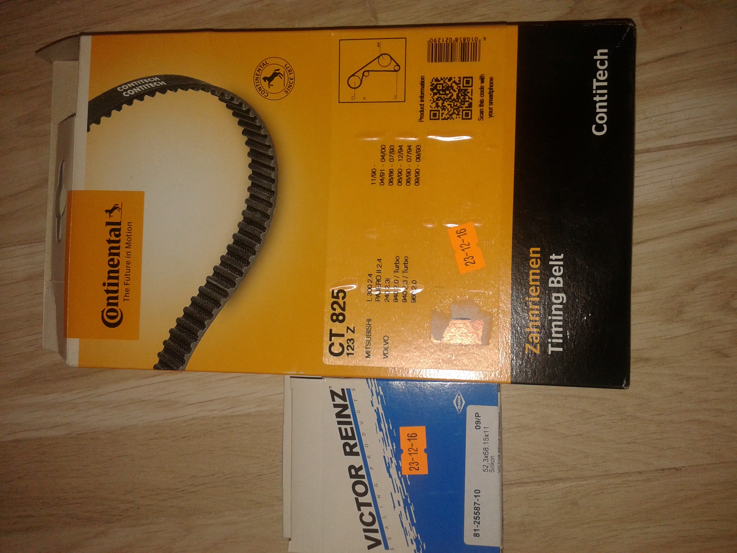

Сообщение Dream » Сб дек 24, 2016 6:02 pm
Сьогодні замінив ремінь ГРМ та сальник коленвалу, все помив, тепер буду дивитись чи тече масло з верхнього сальника, може і його потрібно міняти! на все пішло - вчора вечером 1 год. на розбирання і сьогодні 2 год. на вимивання і збирання! завелась з першого разу)) нічого важкого немає!

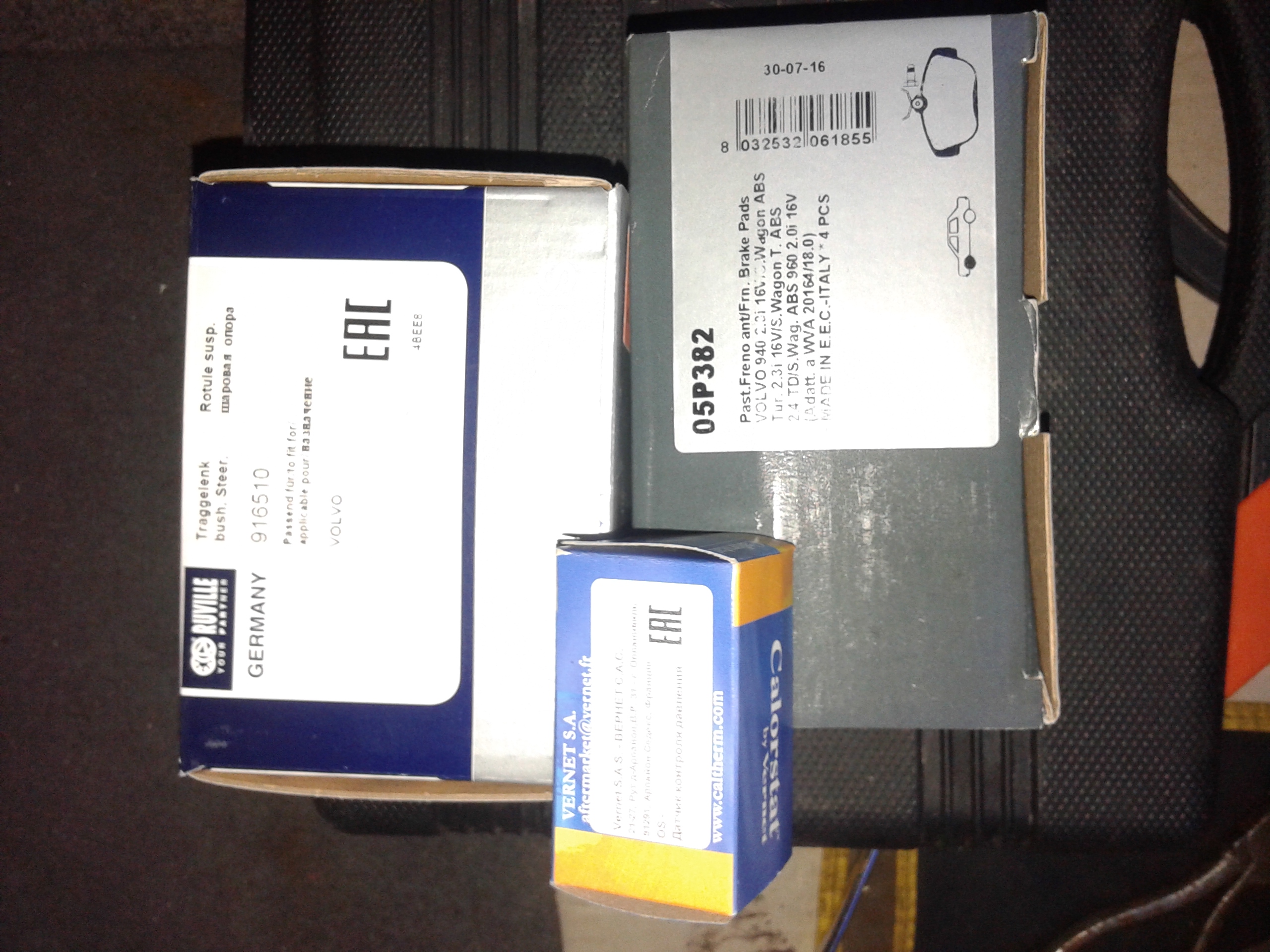

Сообщение Dream » Пн мар 13, 2017 10:08 am
Пробіг перевалив за 400 тис.! перебрав після зими ходову тепер нічогоне стукає! Поміняв шарові, втулки стабілізатора, амортизатори, торм. колодки, руль. карданчик, насос гура...

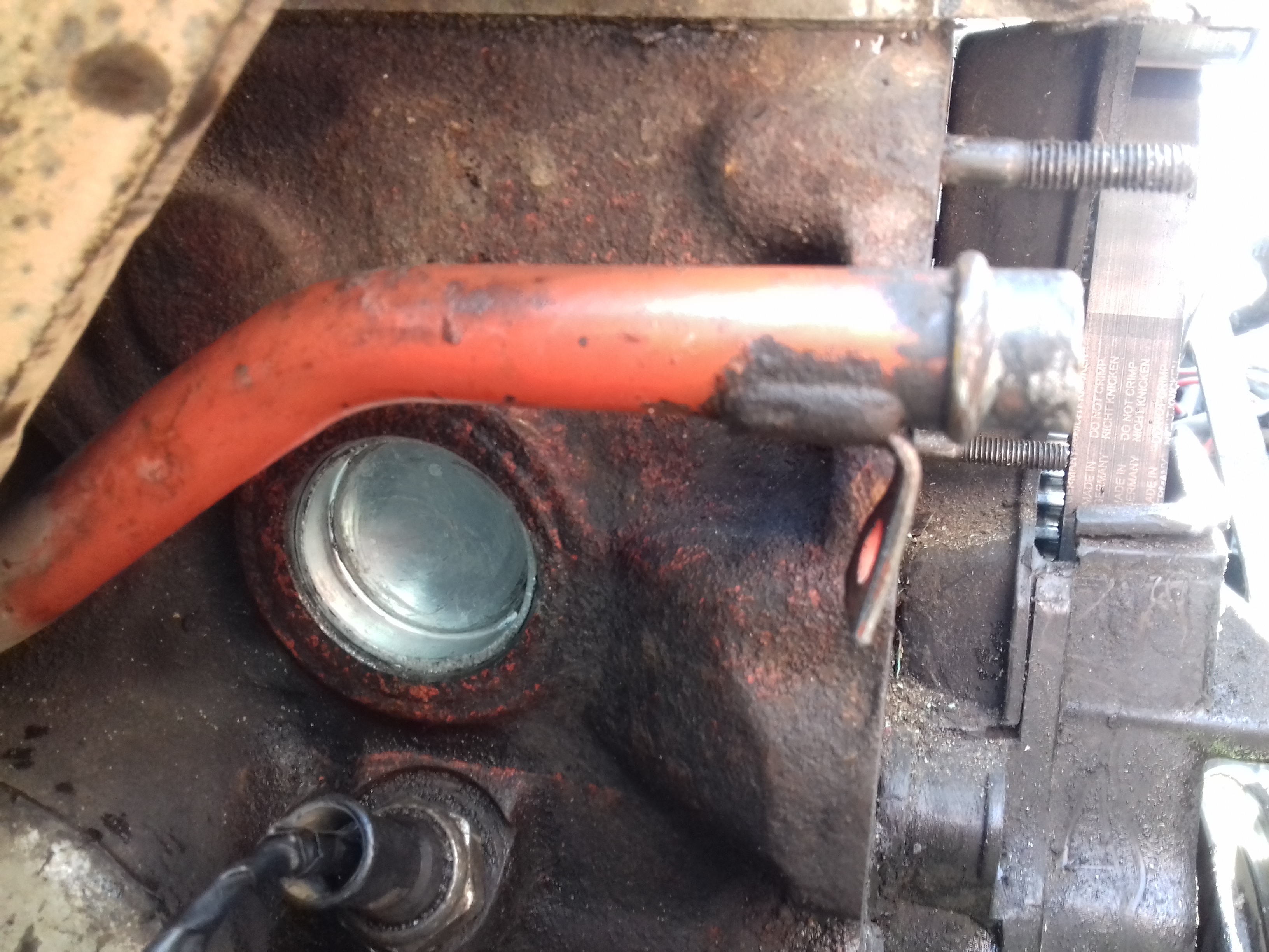

Сообщение Dream » Сб мар 24, 2018 7:21 pm
Провів заміну заглушки блока заодно замінив помпу.
