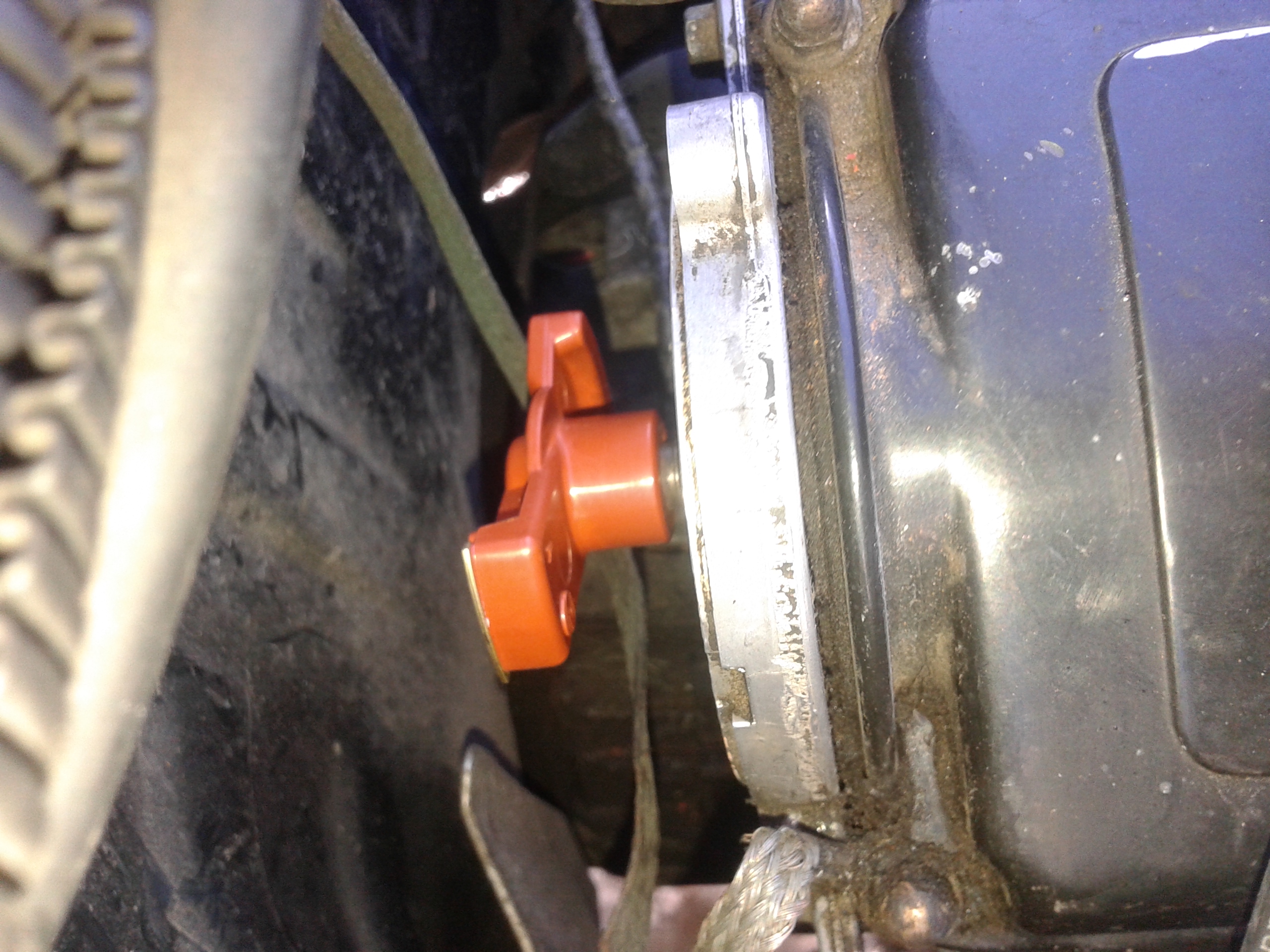

Сообщение Dream » Пн янв 16, 2017 11:29 pm
Поміняв бігунок, на черзі сальнік распредвалу та ревізія насоса гура..
