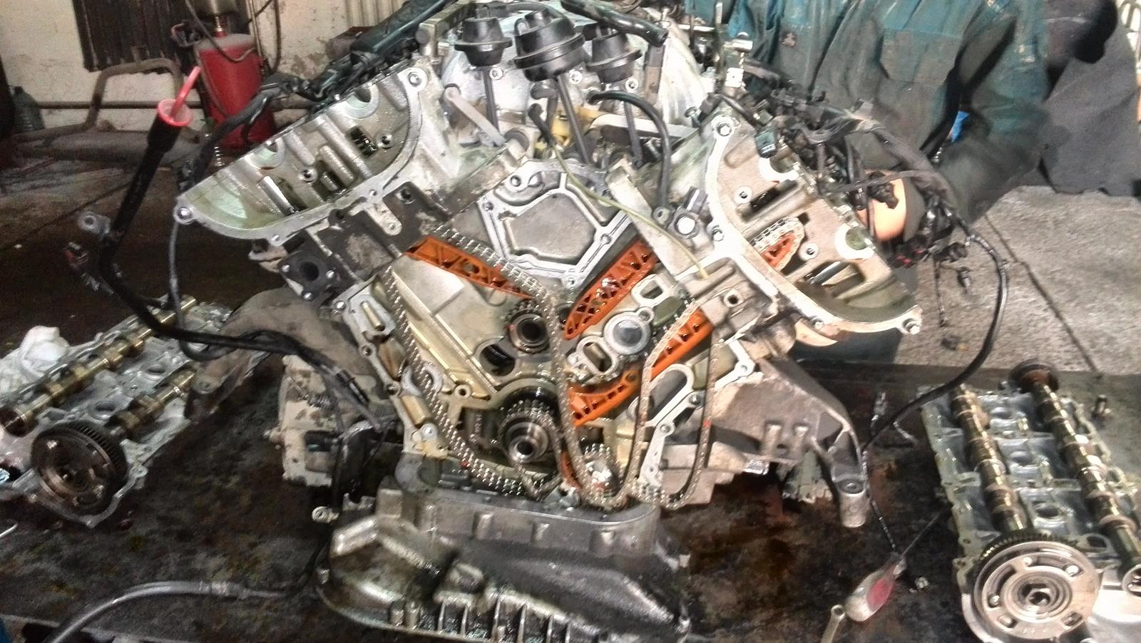

Интервент опытный моторист?...))).Снять голову с дремучего мотора,где прокладка уже в 99% случаев так прикипела ,что будет отрываться кусками ,ибо мотор за свою жизнь не раз перегревался...Не сильно тут опытом пахнет. Я вот после одного *опытного* сейчас 272-мотор переделываю,тоже на спичках моторист экономил...

asvodessa писал(а):Интервент опытный моторист?...))).Снять голову с дремучего мотора,где прокладка уже в 99% случаев так прикипела ,что будет отрываться кусками ,ибо мотор за свою жизнь не раз перегревался...Не сильно тут опытом пахнет. Я вот после одного *опытного* сейчас 272-мотор переделываю,тоже на спичках моторист экономил...
Любую прокладку можно отчистить, было бы желание. Я так понимаю, вам просто лень это делать вот вы и перекладываете эту работу на плечи станочника. Кстати, блок вы тоже каждый раз шлифуете? На нем ведь тоже куски прокладки остаются.
Что касается вашей фотографии. На правой голове грязь лохмотьями висит. Одно неловкое движение и всё это посыпется внутрь, на цепи, звезды, коленвал. Неужели так сложно смахнуть её хотя бы тряпкой, господин перфекционист? :-D

Сообщение asvodessa » Вт мар 15, 2016 3:10 am

Видите ли ,юноша,на фото процесс разборки мотора,а не сборки и любой мало-мальски грамотный моторист это бы заметил ... :D В процессе сборки,разумеется все будет стерильно.Но вам,понятно,это не ведомо,ибо к такому двигателю вас даже не попустят.Как в прочем и к любому другому алюсиловому блоку с полумокрыми гильзами. Но то таке.....
Чтобы мне тут рассказывать гаражные сказки,ван нужно для начала получить профильное образование и сделать хотя бы десятую часть моторов,которые я собрал за 30 лет работы.Тогда я вас выслушаю. А пока,просто перестаньте советовать людям всякую муть,ибо люди они такие - могут и прислушаться,а они вроде,ничего плохого вам не сделали. Делать ГБ на таком моторе,все-равно что делать маникюр на отрубленной ноге.Сделанная голова ,при изношенном блоке - выкинутые в помойку деньги!И если разбирать мотор таких годов,то только чтобы сделать капиталку.Врядли хозяин машины готов к этому,по-этому намного разумней поменять мск и ездить дальше - если износ в направляющих не очень критичный,проездит долго,если критичный проездит тысяч 5-10,а заодно решит - стоит ли капиталить ли этот мотор или нет.
ЗЫ.По поводу вашего ***Кстати, блок вы тоже каждый раз шлифуете? На нем ведь тоже куски прокладки остаются.*** - если мотор разбирается для капиталки - в 80% случаев,а если блок алюминий - в 100% случаев.Обьяснить почему?Померяйте в районе резьб головочных болтов микрометрической стойкой - очень удивитесь ,как вытягивает болт при затяжке ГБ плоскость вокруг резьбы. У Колбеншмидт(одного из лидеров в станочной обработке блоков),планировка плоскости блока ,является обязательной рекомендацией,при капитальном ремонте ДВС.....Но куда уж немецким инженерам-конструкторам до вашей гаражной лирики... :drag:

asvodessa писал(а):Видите ли ,юноша,на фото процесс разборки мотора,а не сборки и любой мало-мальски грамотный моторист это бы заметил
Не считайте других глупее себя :D
Я не писал, что на фото процесс сборки. Я имел ввиду, что даже перед разборкой "лохматую" грязь есть смысл сбить. Ведь куда проще не допустить попадания грязи внутрь чем потом её оттуда вычищать. Мне казалось это очевидным. Но видимо, не для вас, поскольку приходится такие элементарные вещи вам разжевывать, о великий моторист с 30-летним стажем.
Извините, но вы пукнули в лужу.
Поскольку вам все приходится разжевывать, напишу. На первой фотографии Порше Кайенн 4,8. Двигатель гильзовался чугунными гильзами (надеюсь, не надо объяснять, из-за чего?), после ремонта прошел уже 18 тысяч и все ок.
На второй - двигатель Рейндж-Ровер 4,2 с наддувом, замена клапанов после прогара на газу. Головы не шлифовались. Пробег точно не знаю, но прошло больше 1,5 лет и машина ездит без проблем (постоянный клиент).
На третей - Рейндж-Ровер 5,0 после перегрева. Головы шлифовались, блок нет. Машина после этого была на виду полгода и проблем не было, потом её продали так что дальнейшая судьба неизвестна.
Это только те примеры, которые я фотографировал. А таких машин у меня было еще пара десятков. Делал все я лично.
Еще раз спрошу. Почему такой рекомендации нет в мануалах завода-изготовителя автомобилей?

Уважаемый Интервент,вы выкручиваетесь как уж на сковородке... :-D Такую чушь можно писать на сайте домохозяек,но нам-то тут зачем?Куда там внутрь попадет грязь?На цепь и ГРМ,как вы писали?А ничего,что мотор разбирается?И что он будет вымываться в ноль,перед сборкой?Или то,что в этих моторах ГРМ в 99% случаев идет под замену,ибо пролюбили с расчетами и из-за балансировочного вала ложится остальное? Вы действительно,приняли процесс на фото за сборку,а сейчас выкручиваетесь. А вот ответьте - по каким признакам тут можно определить ,что идет процесс разборки,моторист вы наш?.... :drag:
Теперь по поводу ваших фоток - тут я могу сказать только две вещи 1.Мне не хотелось бы верить,что чувак с такими знаниями полез в такие моторы.2.Бедные ваши клиенты....Ну нет у вас знаний для таких работ,это банальный эксперимент за деньги клиента.И дело даже не в том,что пара десятков моторов это ничто - 2 месяца работы моего СТО,а дело в том ,что у вас нет базовых знаний,и хоть пару тысяч моторов соберите - не это делает из мастера профессионала.
Теперь по поводу мануалов завода изготовителя - Если бы вы ремонтировали машины,то вы бы знали,что завод изготовитель никогда не дает в инструкциях к автомобилю никаких рекомендаций по расточкам!Он дает только рекомендации по замене лампочек и периодичности т.о.... :D .Рекомендации по станочным работам дают фирмы-изготовители станочного оборудования.а так же деталей и узлов автомобиля.И выдают они эти инструкции не для обывателя/покупателя авто,а для специализированных СТО. И у каждого уважающего себя расточного цеха(например) есть мануалы от того же Колбеншмидт или Ротлер,о том как и в каких случаях применять это оборудование в ремонте двс.И завод к этому уже никакого отношения не имеет,так же как и не имел отношения к выпуску поршней ,колец,блока и прочего... :D ...Но то таке....Не забивайте голову,у вас же 2 десятка моторов за спиной...))).
Кстати,расскажите мне,о гуру,какой тепловой зазор сделали в Кайене,какова толщина и твердость гильзы,какой натяг при посадке,чем хонинговали и с каким углом? Жду с нетерпением,давно хорошего юмора не было... :drag:
