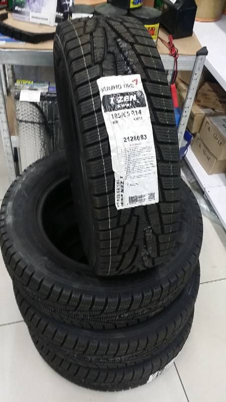

запаси на зиму

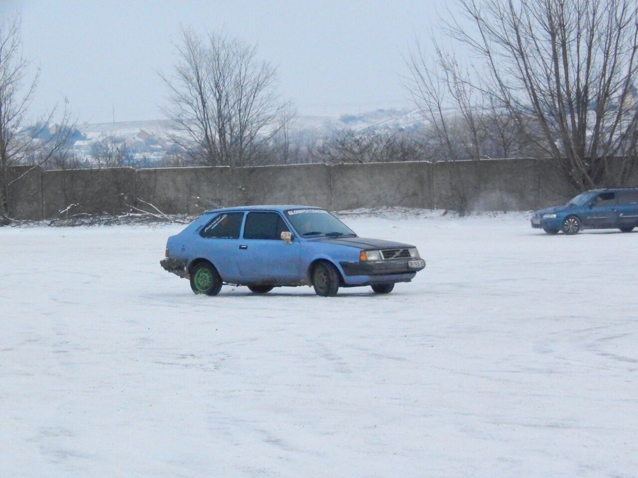

Ну і зима...задній привід...сніжок...Виїхали трішки покататись)
Ну і понесло поофроудить, штурмували засніжені пагорби
Кому цікаво - більше фото тут https://www.dropbox.com/sh/5jdj1t7eiksn ... VQyHa?dl=0 і тут https://plus.google.com/u/0/photos/1059 ... 9160624897
ну і джаст фо фан (які уже є відосікі) :D
