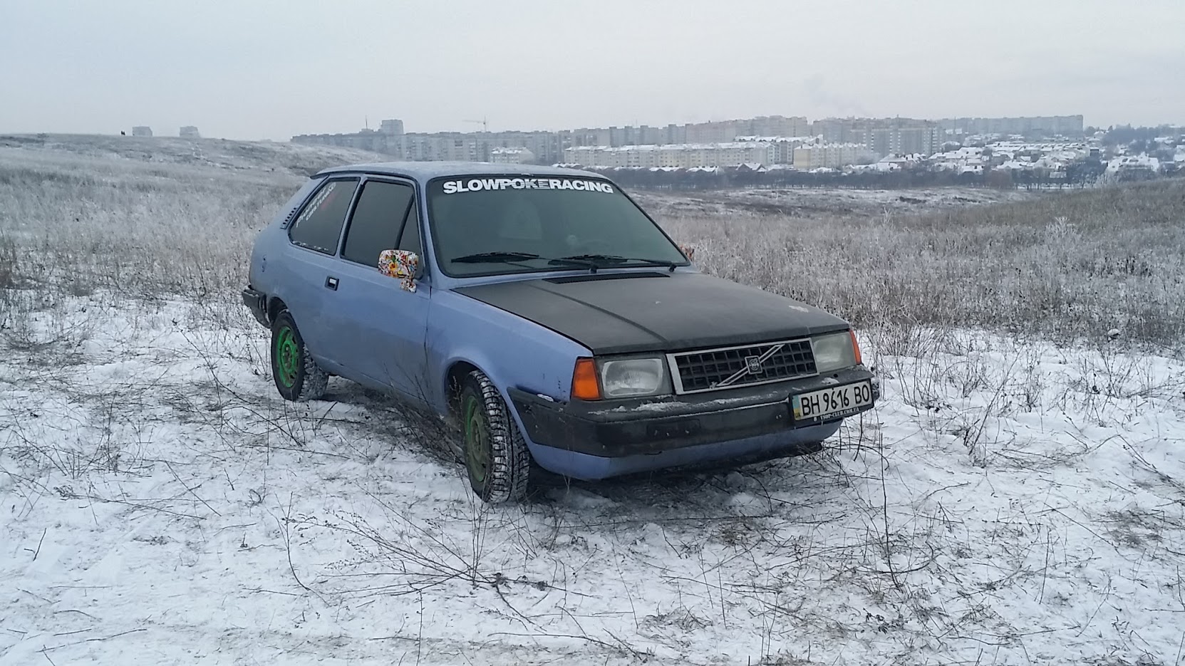

Ну і зима...задній привід...сніжок...Виїхали трішки покататись)
Ну і понесло поофроудить, штурмували засніжені пагорби
Кому цікаво - більше фото тут https://www.dropbox.com/sh/5jdj1t7eiksn ... VQyHa?dl=0 і тут https://plus.google.com/u/0/photos/1059 ... 9160624897

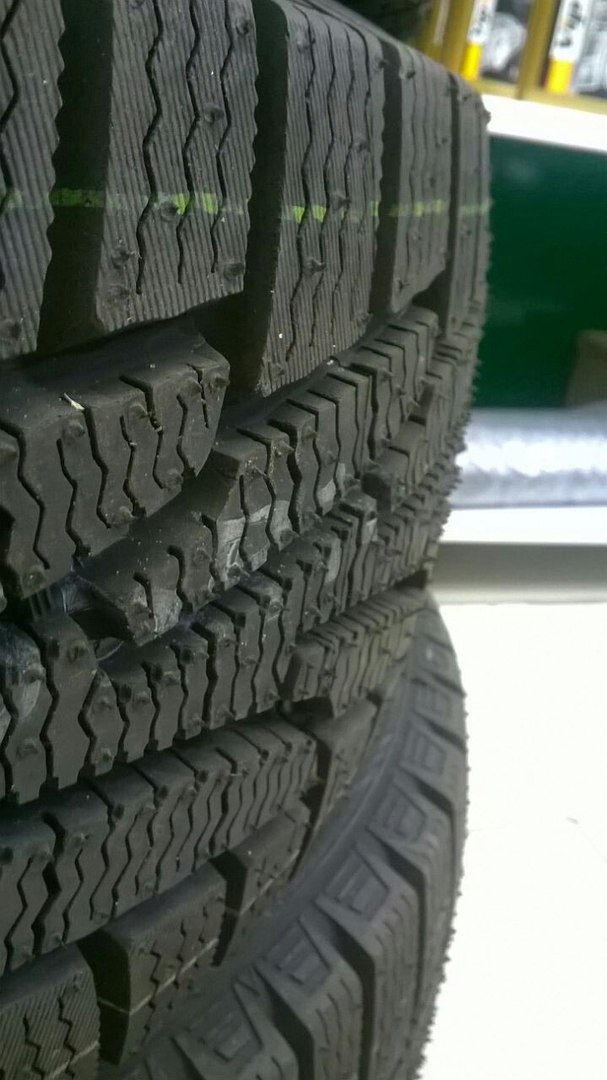

Також, внаслідок певних подій вийшло що махнув свої "літні" 15 колеса вольво (біленькі) на 16 intra, зараз фарбуються. Поки в грунті

А диск не гнутый, так просто кажется на фото?

диски після того ще рівнялись. комплект гура - 150 уй. + 700 грн на насос і кріплення для двигуна
