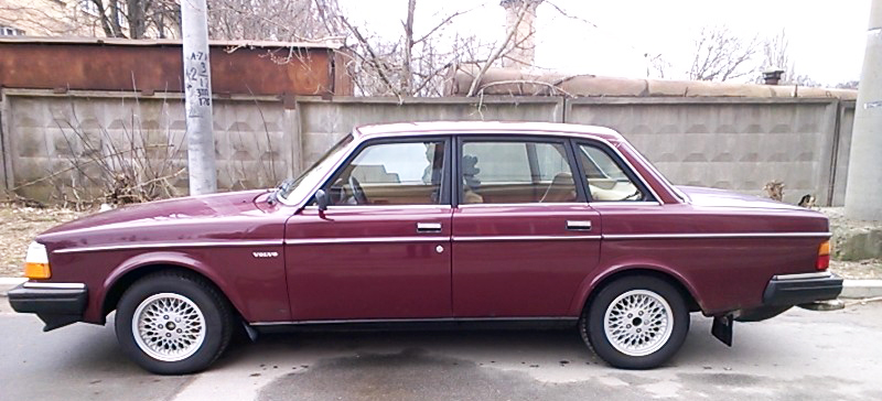

Сообщение vnukoff » Ср апр 13, 2016 5:41 pm
Красотка!!!

Сообщение rabbit » Пн апр 18, 2016 9:57 am
vnukoff писал(а):Красотка!!!
В целом - да, особенно после мойки) К сожалению краска выгорела местами и есть мелкие дефекты ( Не без этого.

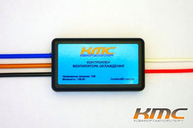

Я себе после долгих раздумий поставил вот эту шнягу, ездею с ней уже 4 месяца, подключаеться к штатному датчику в блоке, начало старта выбираешь сам (внутри кнопка, при настройке один раз нажать), пока очень доволен. Цена вопроса 340 грн.
Натраивал по своему разумению так: завел машину, дождался максимума стрелки до открытия термостата и нажал кнопку, возможно летом порог опущу.

Re: Теплый ламповый 244 GL
Сообщение MOOSE » Вт апр 19, 2016 8:28 am
ето на правах рекламы?
Сообщение Bobrik » Вт апр 19, 2016 10:38 am
MOOSE писал(а):ето на правах рекламы?
Хз, пусть это останеться тайной), тогда добавлю еще - внутри сделано не кустарно, не грееться (т.к. силовая часть на двух полевых транзисторах а не на одном), размер чуть больше спичечного коробка, управляеться по "минусу", плавный старт и регулировка оборотов. Каждый знает с каким звуком крутяться электро карлсоны, этот я даже не слышу, т.к. системе охлаждения (без кондея) вполне хватает (даже в Киевских пробках) крутить его до 30%, не когда уже почти кипишь, а заблаговременно. Хочу временно в салон лампочку закинуть и по яркости свечения понаблюдать работу вентилятора.
Так что чем тратить деньги на подбор датчиков и времени на "куда его нахер всунуть, до радиатора или после", то вполне разумная альтернатива. А если добавить тумблер на случай отказа системы, то вообще зашибись.
Я поставил кулер от машины с кондеем, он у меня стоит перед радиатором.
Делают его в Одессе и с кнопкой (начало регулировки по желанию) это их усовершенствование предыдущего устройства.

Сообщение rabbit » Вт апр 19, 2016 6:45 pm
Bobrik писал(а):Я себе после долгих раздумий поставил вот эту шнягу, ездею с ней уже 4 месяца, подключаеться к штатному датчику в блоке, начало старта выбираешь сам (внутри кнопка, при настройке один раз нажать), пока очень доволен. Цена вопроса 340 грн.
Вах, круто, спасибо за подсказку! А датчик там воздушный или жидкостный?

Сообщение Bobrik » Вт апр 19, 2016 7:25 pm
Подключение идет к датчику в блоке, который на приборку.

Сообщение MOOSE » Вт апр 19, 2016 10:05 pm
