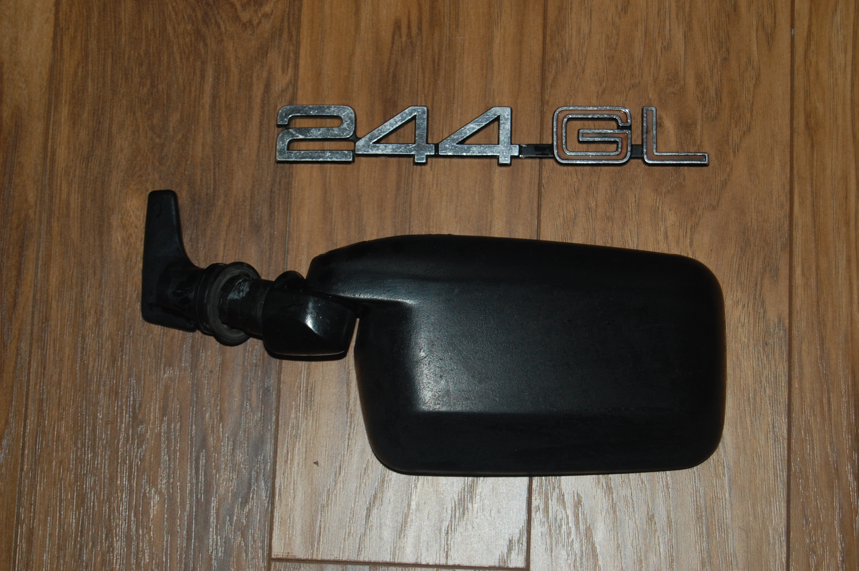

Прикупил некоторые ништячки, а именно правое зеркало, шильдик на багажник, карманы на двери. Карманы надо подклеить.
