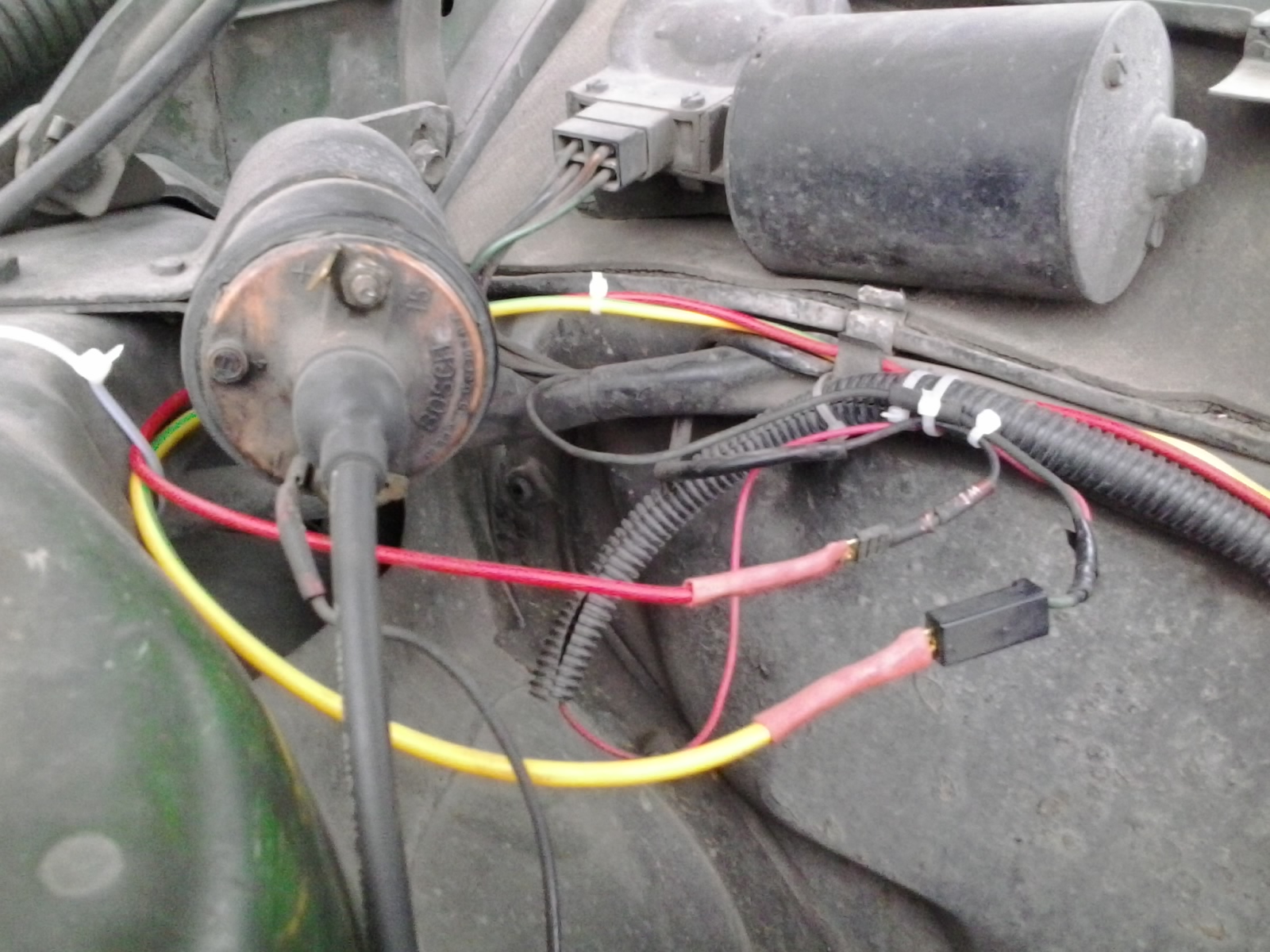

Самое интересное для меня - это установка электронного зажигания. Давно оно у меня лежало. Потом не получилось поставить... потом плюнул и отправил груду деталей Стасу на сборки и проверку. Он все собрал, протестил и выслал назад. Вчера я его, наконец, поставил. Машинка даже завелась с первого раза.Да еще и на газу. Потом подключил минус на тахометр и все. На фотках видно,что я оставил две катушки и всю систему подключил так, чтоб в случае отказа можно было перейти на контактное. Ну так меня приучили в институте ))) в авиации все системы дублируются )))
Теперь нужно его правильно отстроить по стробоскопу и потом окончательно отрегулировать. А пока поезжу так.

Ну, я учусь... Позже все причешу. Спрячу провода в жгут и нормально повешу коммутатор. Это тестовый вариант сборки )))
