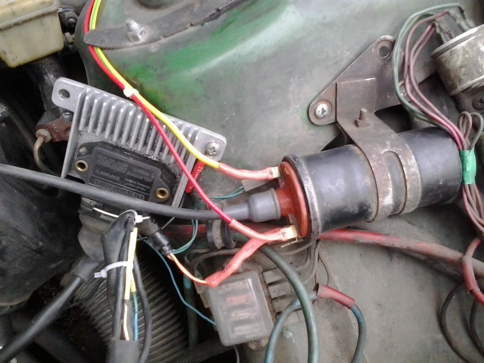

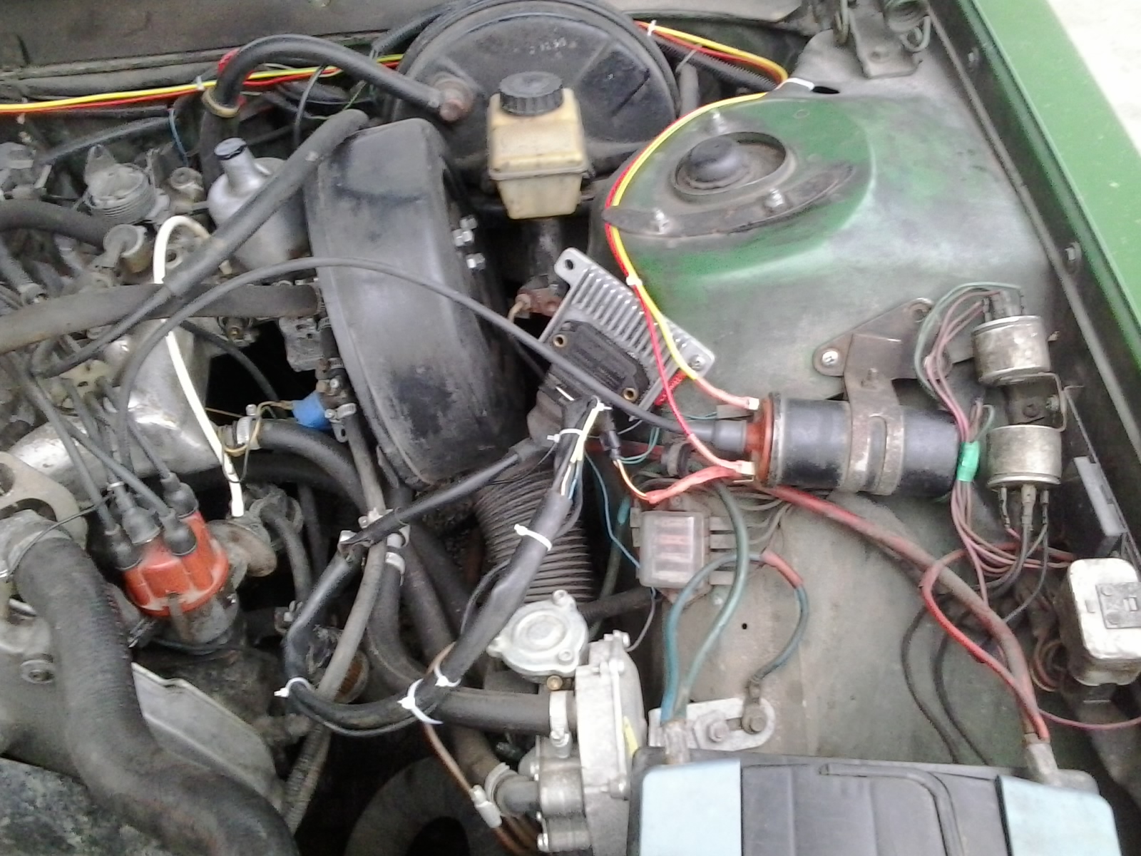

Самое интересное для меня - это установка электронного зажигания. Давно оно у меня лежало. Потом не получилось поставить... потом плюнул и отправил груду деталей Стасу на сборки и проверку. Он все собрал, протестил и выслал назад. Вчера я его, наконец, поставил. Машинка даже завелась с первого раза.Да еще и на газу. Потом подключил минус на тахометр и все. На фотках видно,что я оставил две катушки и всю систему подключил так, чтоб в случае отказа можно было перейти на контактное. Ну так меня приучили в институте ))) в авиации все системы дублируются )))
Теперь нужно его правильно отстроить по стробоскопу и потом окончательно отрегулировать. А пока поезжу так.

Сообщение volvo244DLs » Вс апр 24, 2016 9:10 pm
Ну вот , а ты не верил, что можешь сделать. :D
Re: 244 DLS grün
Сообщение nikolajs » Вс апр 24, 2016 9:22 pm
Ну, я учусь... Позже все причешу. Спрячу провода в жгут и нормально повешу коммутатор. Это тестовый вариант сборки )))

Перед поездкой было поставлено электронное зажигание. Заменили мультиклапан на газовом баллоне и поставил новые ВВ провода. Но времени все это толком испытать не было. Поэтому поехали в Прохоровку на свой страх и риск. Накануне вечером опять покрутил карбюратор, на глаз его настроил и утром всем семейством выдвинулись. Самое главное, что она поехала на газу и это меня очень сильно обрадовало. Дальше фотки...

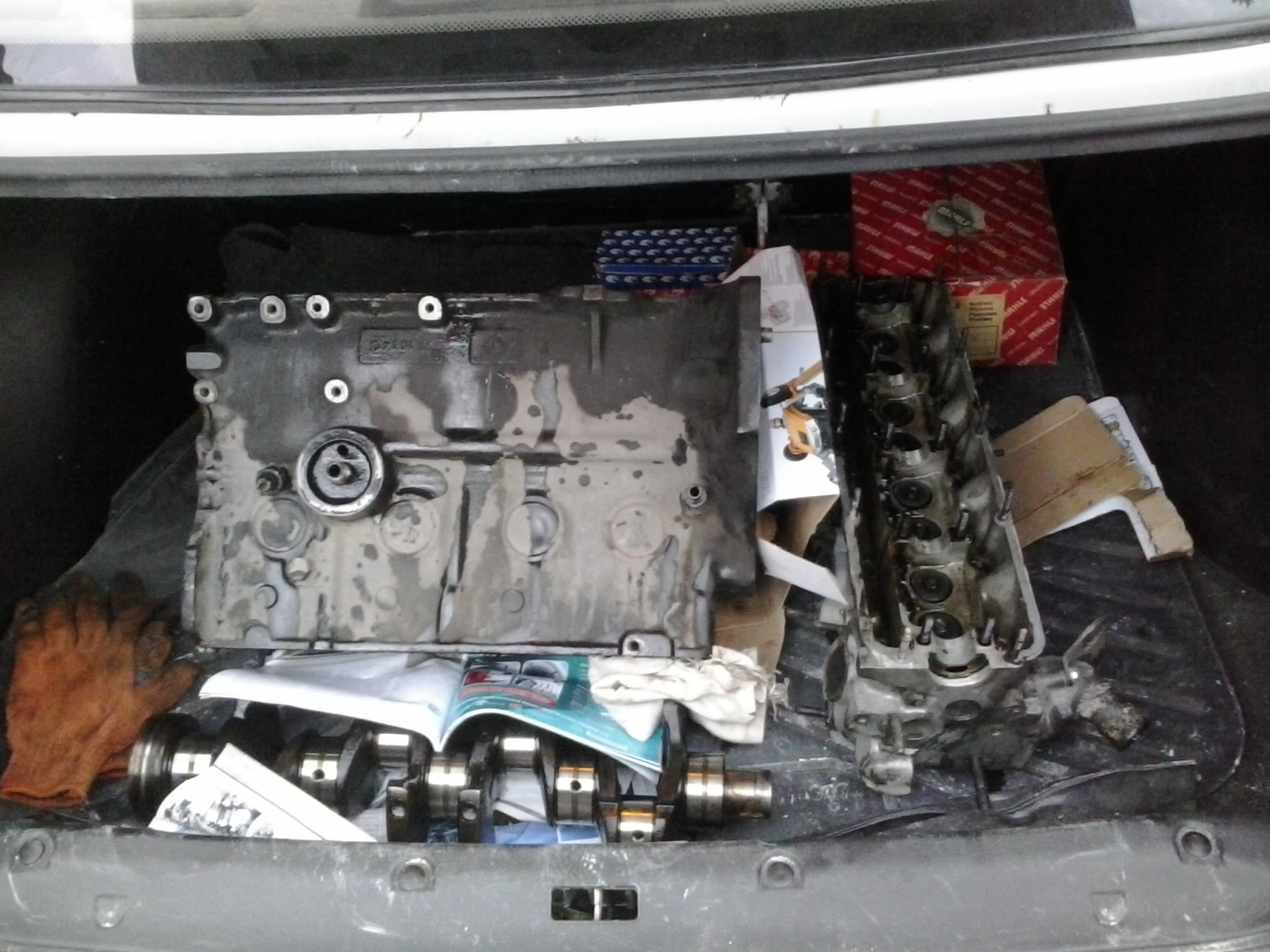

А по приезду пробило окончательно прокладку головки цилиндра и уже сегодня вывалили мотор. Так как на него все уже было куплено, то будем точить под ремонтные поршни и шлифовать коленвал. Заодно проверим голову ее раз.

Сегодня отвез блок, коленвал и голову на мойку, завтра в механичку на дефектовку и расточку. Далее отпишусь.
