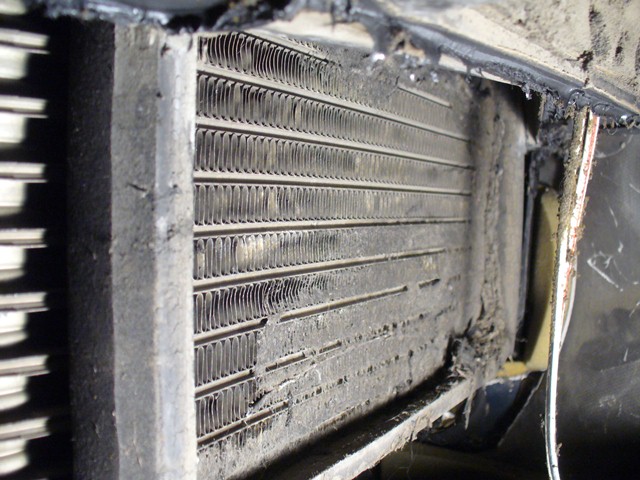

Зняв торпеду. Добрався до випаровувача (испарителя). Почистив його й продезинфікував. На більше не хватило сил......

За 21 год на него надуло добра. Поставлю салонник, в дальнейшем, должен быть почище.

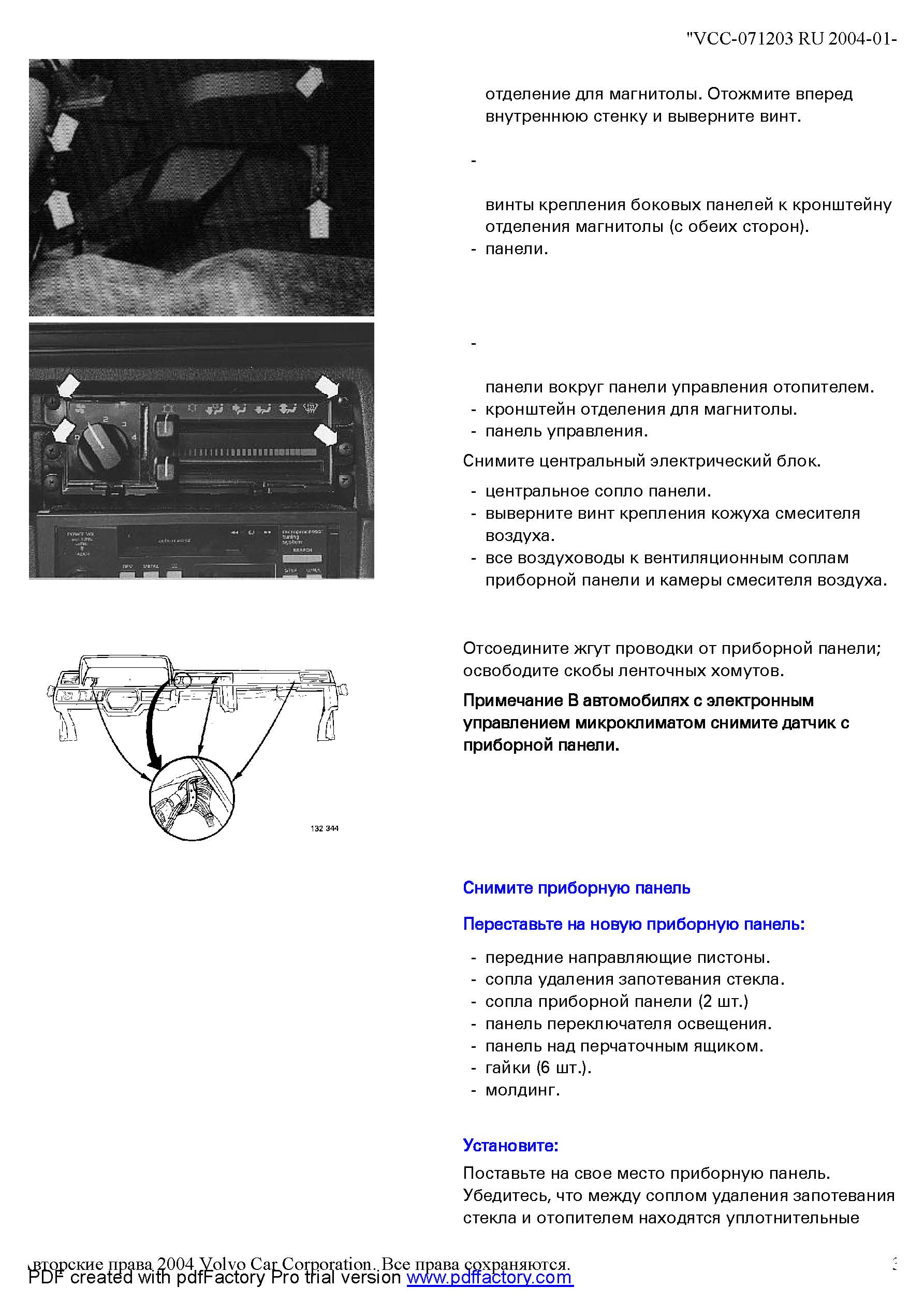

Від вадісу, на замітку, по зняттю торпеди.
Правда, на встановленній торпеді повітропроводи з сопел не дуже й знімаються....

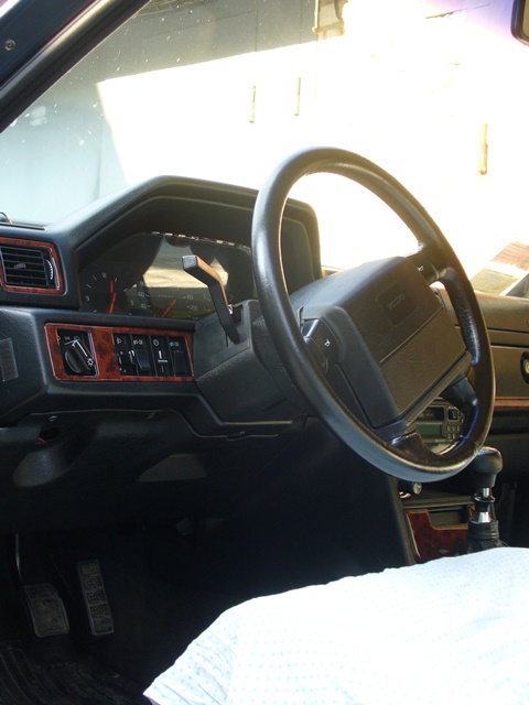

салон зібрано на 99.9. Не встановлено тільки накладку на ліву стійку лобовухи. Все ніяк не прийде.....
Результат роботи по салону, впринципі, нормальний...

й приємним бунусом , до віддраяної торпеди, стало усунення косяків, які муляли мене давно...

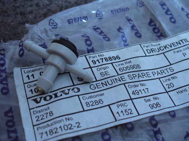

Почав підтікати клапан омивача фар, постійно калюжа під машиною. Розібрав, хз... напевно там повинна бути ще якась мембрана, щоб вода не проходила через отвір в кришці клапана?
Пробував й з двох зібрати один, але що не робив, - нормально не зробив. Тому заліпив отвір герметиком й замовив новий клапан. Який уже прийшов :cars:
