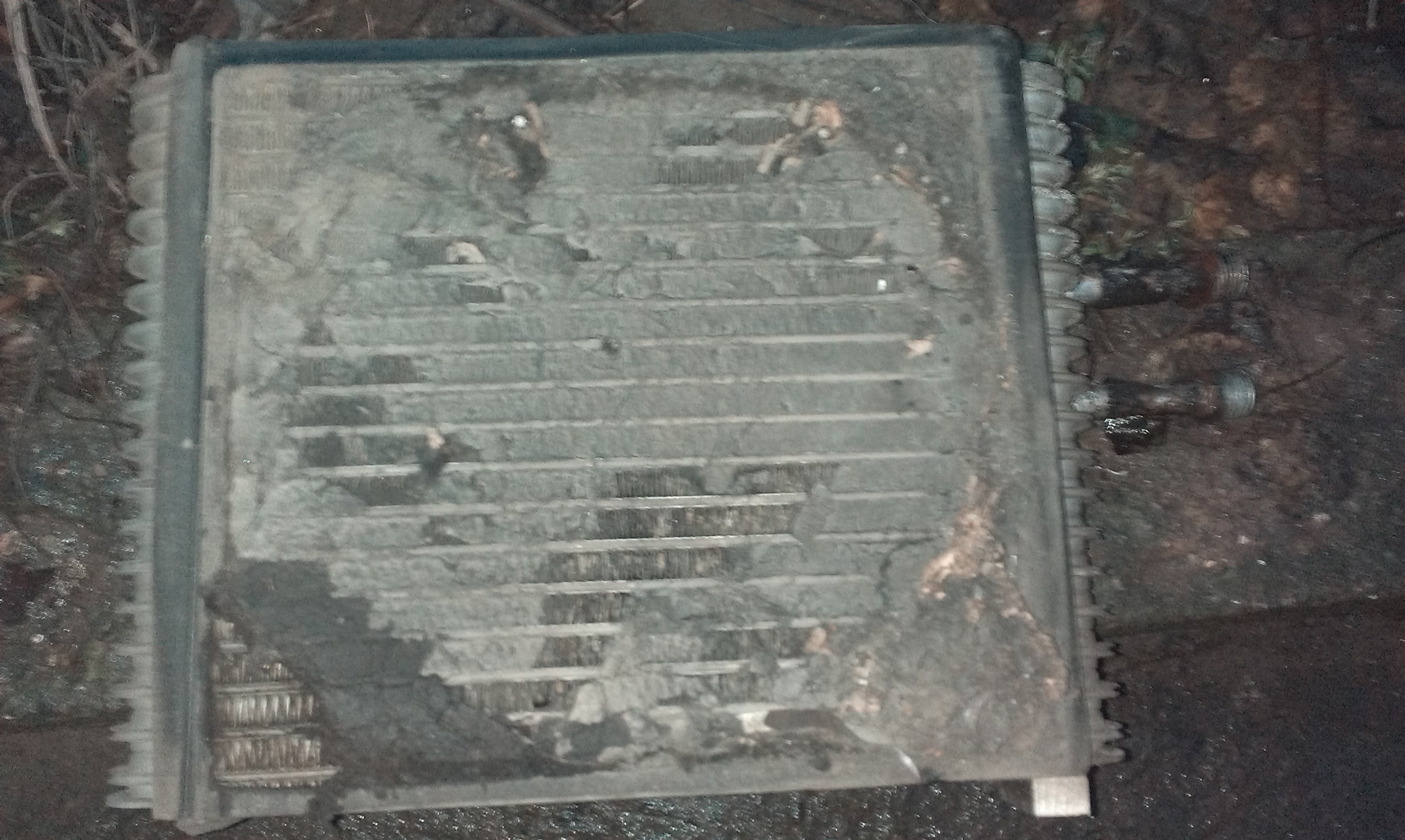

Зняв торпеду. Добрався до випаровувача (испарителя). Почистив його й продезинфікував. На більше не хватило сил......

Нда, у меня такой же был.
Re: 940-й чемоданчик
Сообщение Dr.V » Вс май 15, 2016 10:04 am
xoxlov писал(а):Нда, у меня такой же был.
За 21 год на него надуло добра. Поставлю салонник, в дальнейшем, должен быть почище.

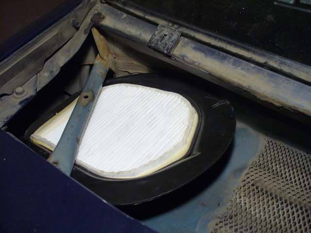

Dr.V писал(а):Потихеньку просуваємось в "підколхожуванні":
1. Доробив пластмаску повітрозабірника, так щоб у неї міг сісти фільтр.
2. Підібрав по розміру фільтр, який би номально помістився в п.1.
3. Фільтр підігнав під потрібні розміри.
Врезультаті фільтр сів досить добре, думав буде гірше. На фотках все видно. У вихідні буду ставити на авто.

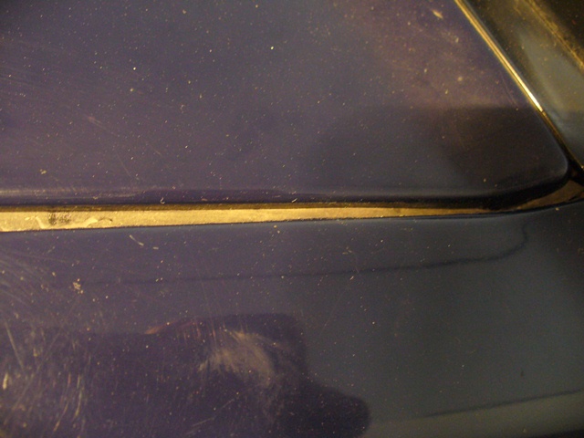

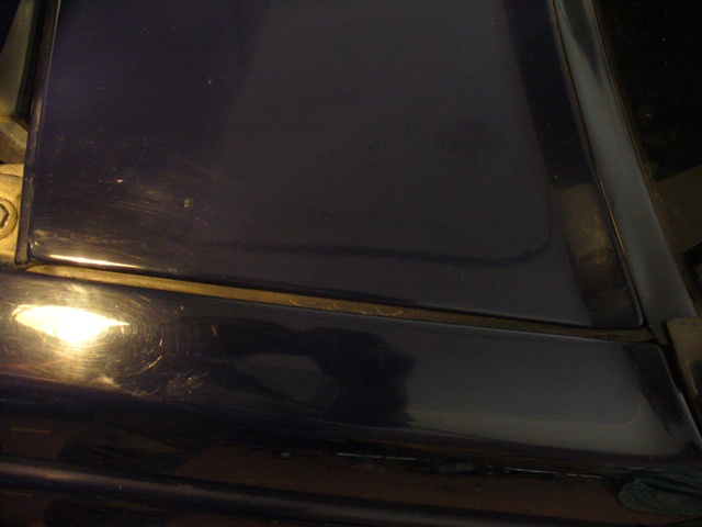

При встановленні малого капоту трохи діставали резинки між ним та крилами. Поки вставиш капот в всі защєлки, - резинки закусило ...поки починаєш розбератися з резинками, - вже капот вискочив з защєлок.
Прийшлось примінити підручні засоби. Все стало з першого разу.

- 347031 поставлено салонний фільтр.
Трохи поїздив, перші враження:
1. Щоб фільтр створював сильний опір попаданнню повітря - не зауважив. Думаю, що такий ж опір створював мусор на випаровувачі, тому й різниці невідчутно.
2. Після пройдених 400 км салон від пилюки витирати не потрібно зовсім, її в салоні просто не має.
3. Кондиціонер працює прекрасно.
4. Може суб"єктивно, але здається, що й запахи з вулиці попадають в салон менше, хоча фільтр не вугільний.
Ще б у сильний дощ поїздити, подивитись, як там буде з намоканням фільтра.....

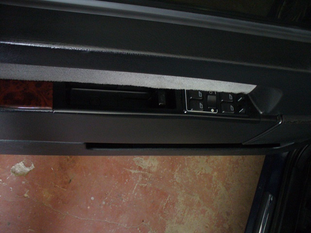

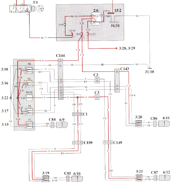

Пересипав кнопки з іншого блоку управління склопіднімачами. Поставив кнопки з підсвіткою, поки, тільки на водійському блочку (інших кнопок ще не маю). Тепер не потрібно нащупувати кнопки в темноті.
Підсвітка працює весь час після включення запалення. Дивлячись на схему , я так розумію, що так й повинно бути.

Сообщение Dr.V » Ср июл 06, 2016 1:29 pm
MOOSE писал(а):перепіновували?
Подивився, що по-кнопкам все так-само, як й у мене. Нічого не міняв, все стало без переробок. По коду блочка з якого знімав кнопки (перше фото), точно визначити, що він з 940-ї я не зміг.....
