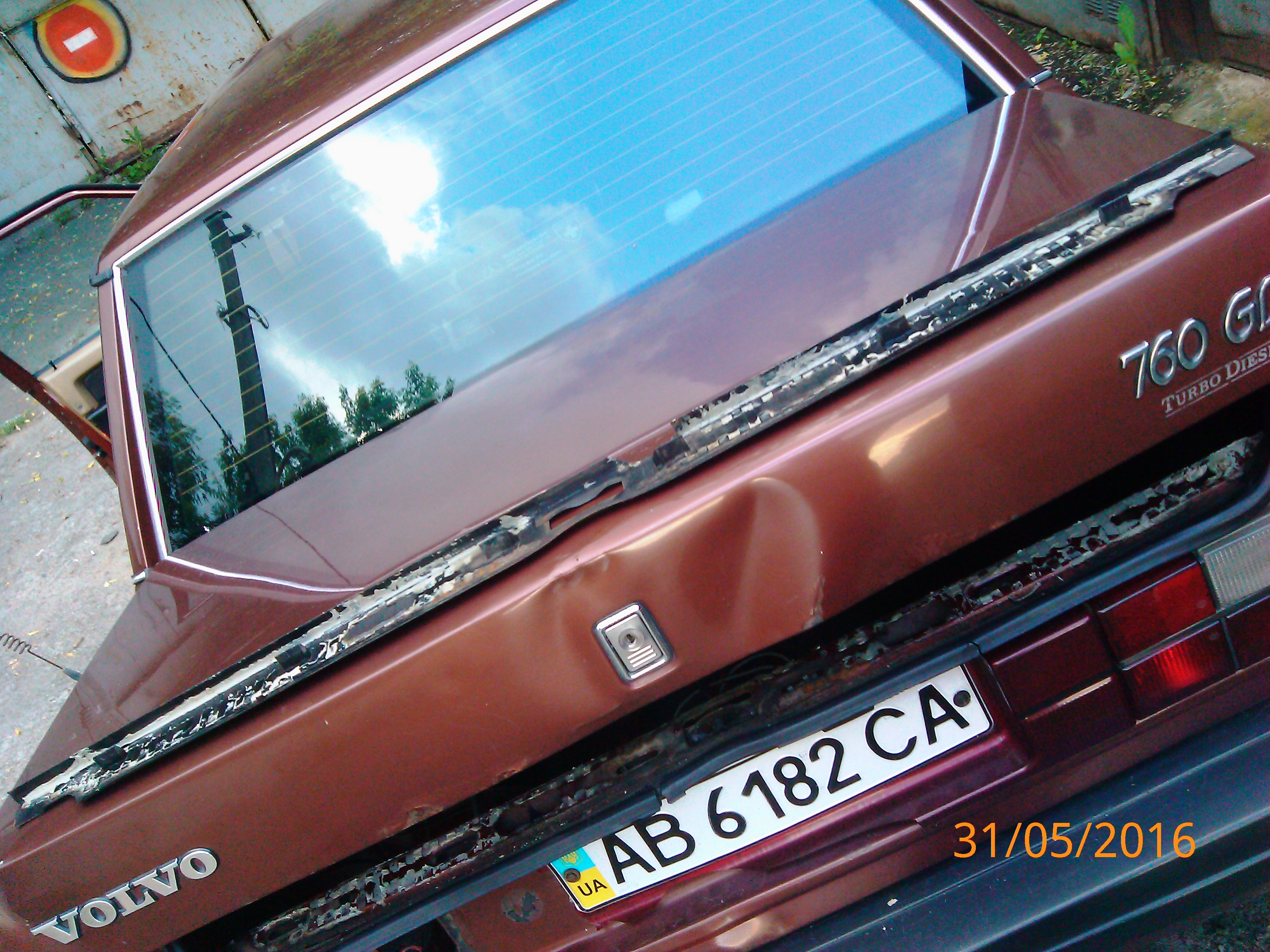

В общем купил лебедку начал тянуть задок за неделбку выровнял токо крышка багажника не нравицо вернее её левый кронштейн или как там утку ту зовут которой крышка к кузову крепится. я так и не долез до того места где к кузову крепится она)
было
было было
тынул, выстукивал - вытянул вроде бы и выстукал)
не оч но видно

теперь нужно все это дело вычестить и закрасить. Бампер не могу снять зараза болты в алюминевой вставке прокручиваются... вырывать их или пробовать с тем амортизированым креплением откручивать хз.
Сообщения: 1580
Re: Vovolvo с АКПП как первая машина
Сообщение lex2009 » Вт июн 07, 2016 9:21 am
Откручуй вместе в клыками, там 4 болта всего. и в багажнике может ещё 2 небольшие гаечки быть на лонжеронах. Если нет то сними пластиковую накладку под ней будут шляпы, может их както придержишь.

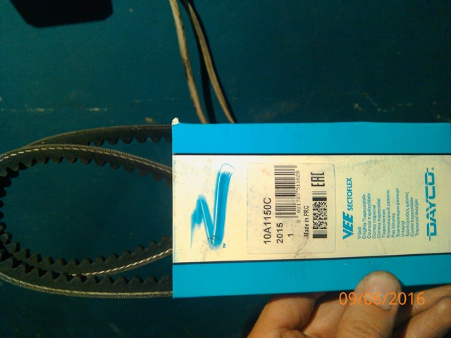

не подошел это был svb10750 vag psa -длина не та! нужен длинною в 115 см клиновой ремень. :roulette: натянут его знаю как а вот заменить, там нужно снимать ремень что к ГУРу идет? хз

Сообщение vovo » Пн июн 13, 2016 9:53 am
В общем такой вот ремень взял на гену
вот разница в ремнях вернтикально уставший горизонтально два почти одинаковых которые установил. заметил разницу в зубчиках в новом они острее.
нижний на ГУР верхний новый вертикальный старый на гену
