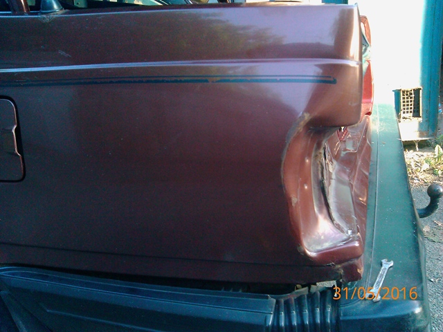

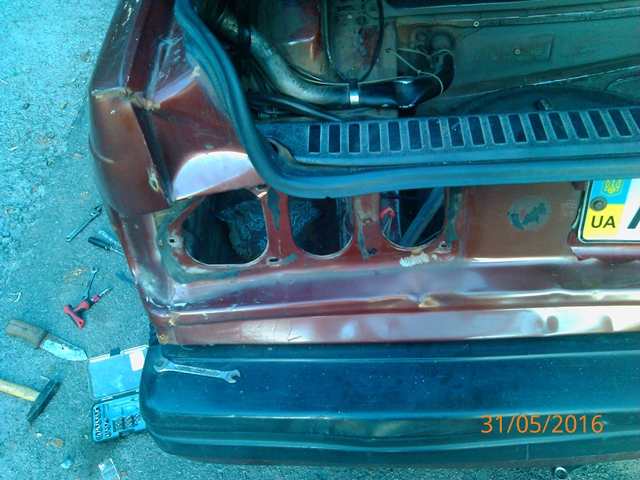

В общем купил лебедку начал тянуть задок за неделбку выровнял токо крышка багажника не нравицо вернее её левый кронштейн или как там утку ту зовут которой крышка к кузову крепится. я так и не долез до того места где к кузову крепится она)

теперь нужно все это дело вычестить и закрасить. Бампер не могу снять зараза болты в алюминевой вставке прокручиваются... вырывать их или пробовать с тем амортизированым креплением откручивать хз.

Сообщение lex2009 » Вт июн 07, 2016 9:21 am
Откручуй вместе в клыками, там 4 болта всего. и в багажнике может ещё 2 небольшие гаечки быть на лонжеронах. Если нет то сними пластиковую накладку под ней будут шляпы, может их както придержишь.

Сообщение vovo » Вт июн 07, 2016 9:24 am
гаечки на 10 есть, те 4 болта 2 из которых квадратные) вообще сорвать не могу а с правой стороны фаркоп не дает вообще подлезть чемто кроме головки... а тяга реактивная у тебя так же в плотную к запаске?

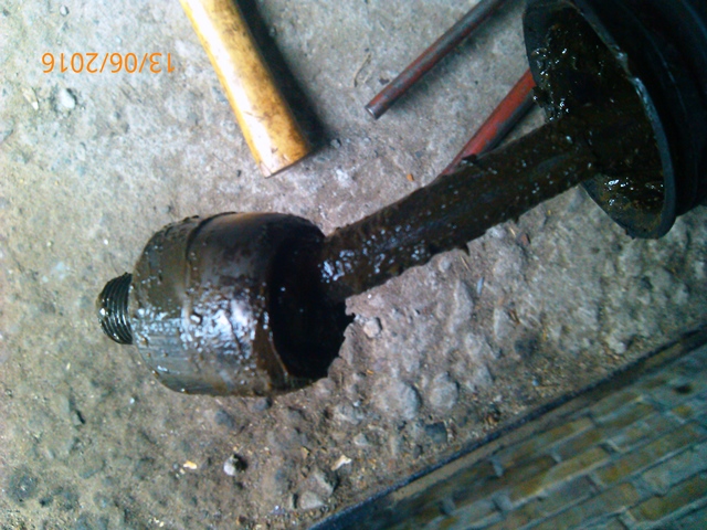

Уважаемые форумчане знатоки, а подскажите пожалуйста вот эта рулевая тяга разбирается ли или меняется? бо есть люфт достаточный! Чтото стучит у меня на колдобинах грешил на стойку но вот начал разбилать и при раскручивании шаровой заметил люфт в этом месте тяги мог он мне отдавать так сильно при езде?
в общем вот это соединение конец что в рейку вкручивается

Сообщение Djonnik23 » Вт июн 14, 2016 10:08 am
vovo писал(а):И еще как вы выбиваете шаровые)? или как убедится что она еще поездит, бо резинка хорошая, целая, как я не старался выбить не получилось, думал греть но испорчу пыльник...
Тяга меняется, а чтобы вытащит наконечник нада хорошым молоточком пиздить поцапфе спереди по уху. И он сам выпадет.
