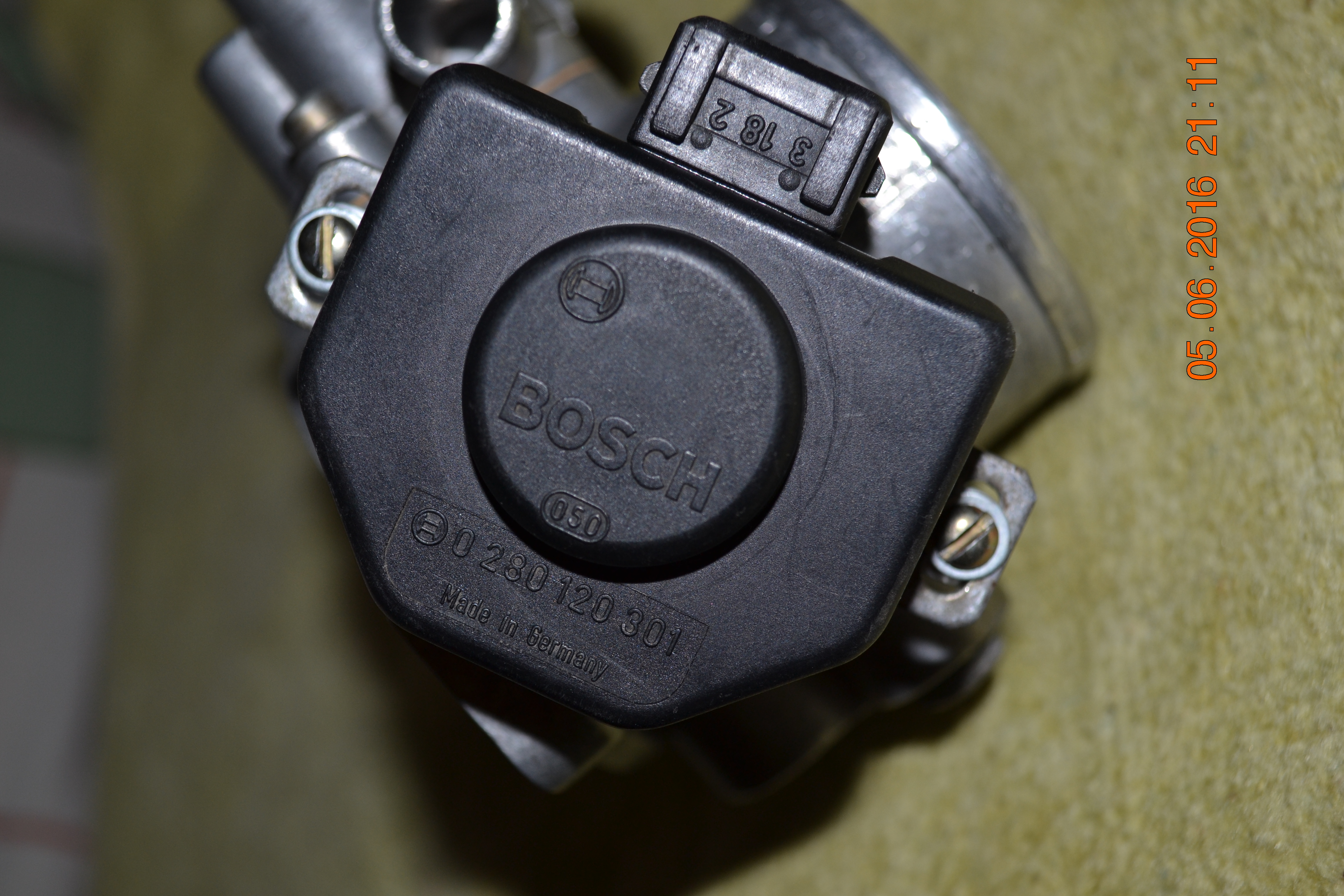

а лишний датчик на какой двиг?
Massimo.
Сообщения: 196
Откуда: Дніпро
Автомобиль: 240 & 230
Re: VOLVO 760 MOOSE
Сообщение MOOSE » Ср июн 01, 2016 8:54 pm
Massimo. писал(а):а лишний датчик на какой двиг?
на Редблок :cars:

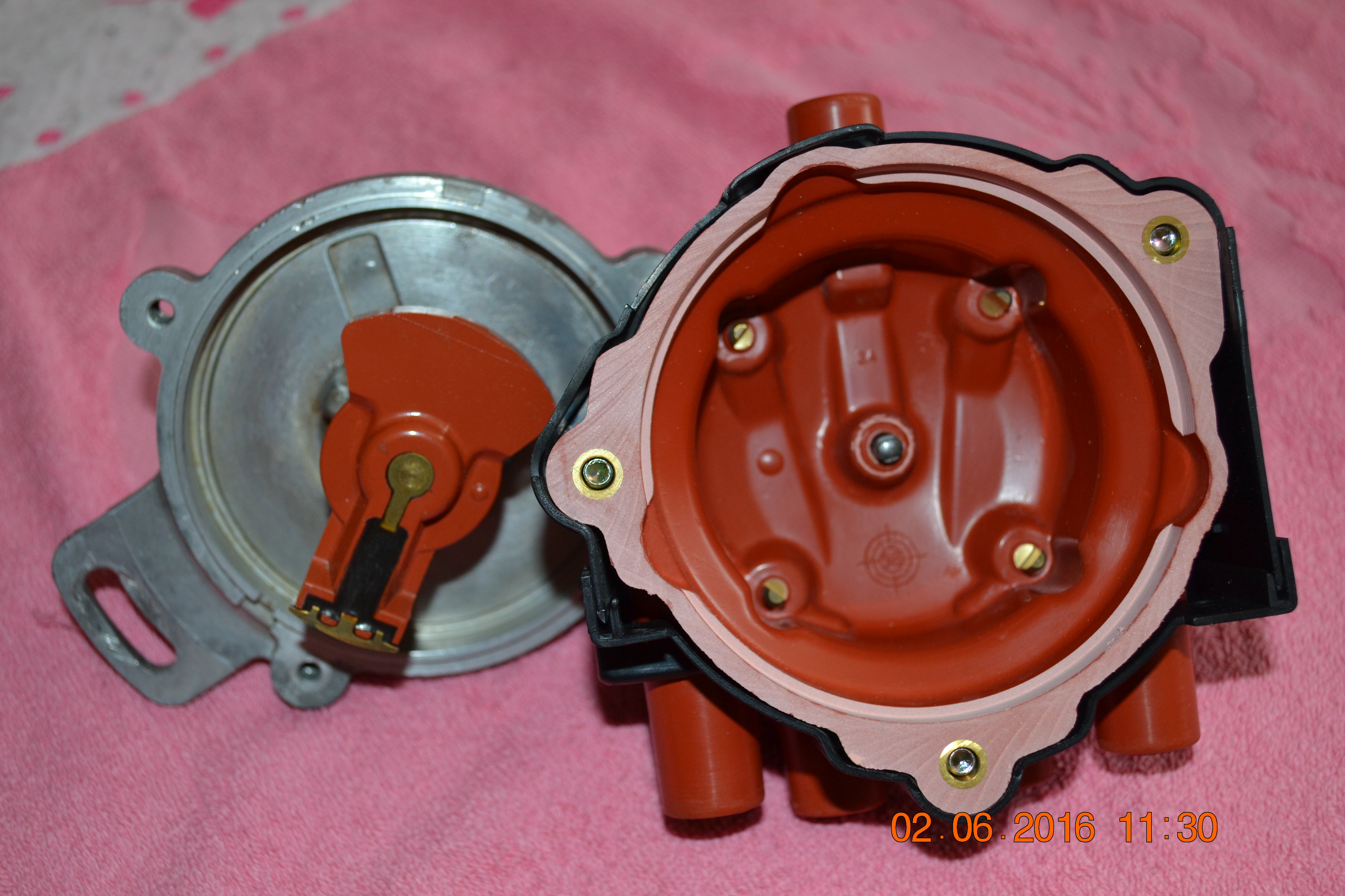

Re: VOLVO 760 MOOSE

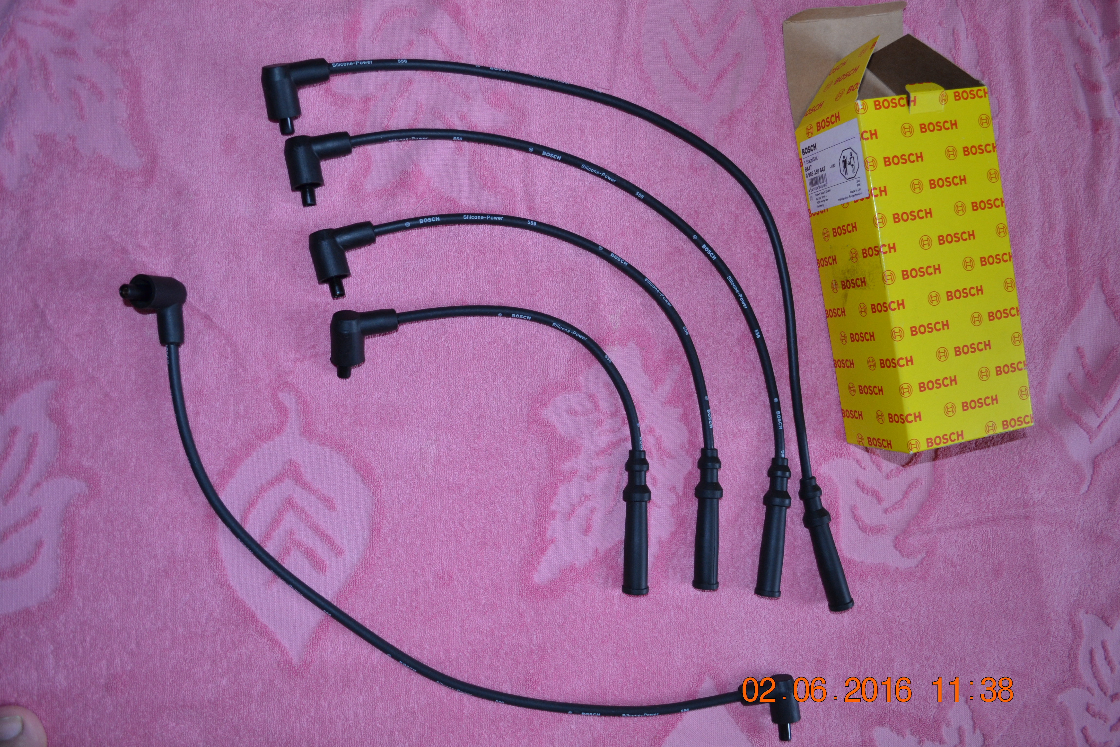

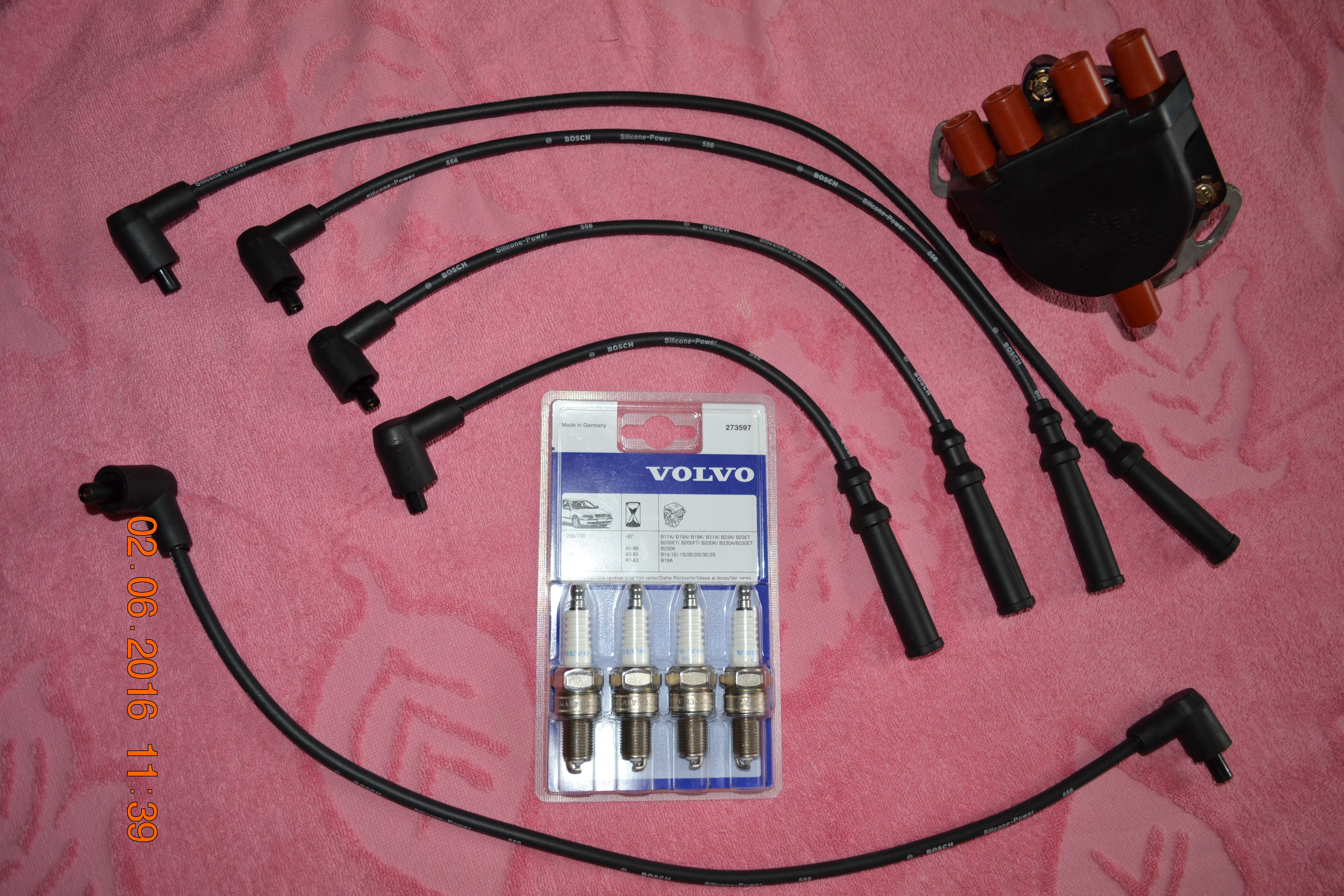

Сообщение MOOSE » Чт июн 02, 2016 12:09 pm

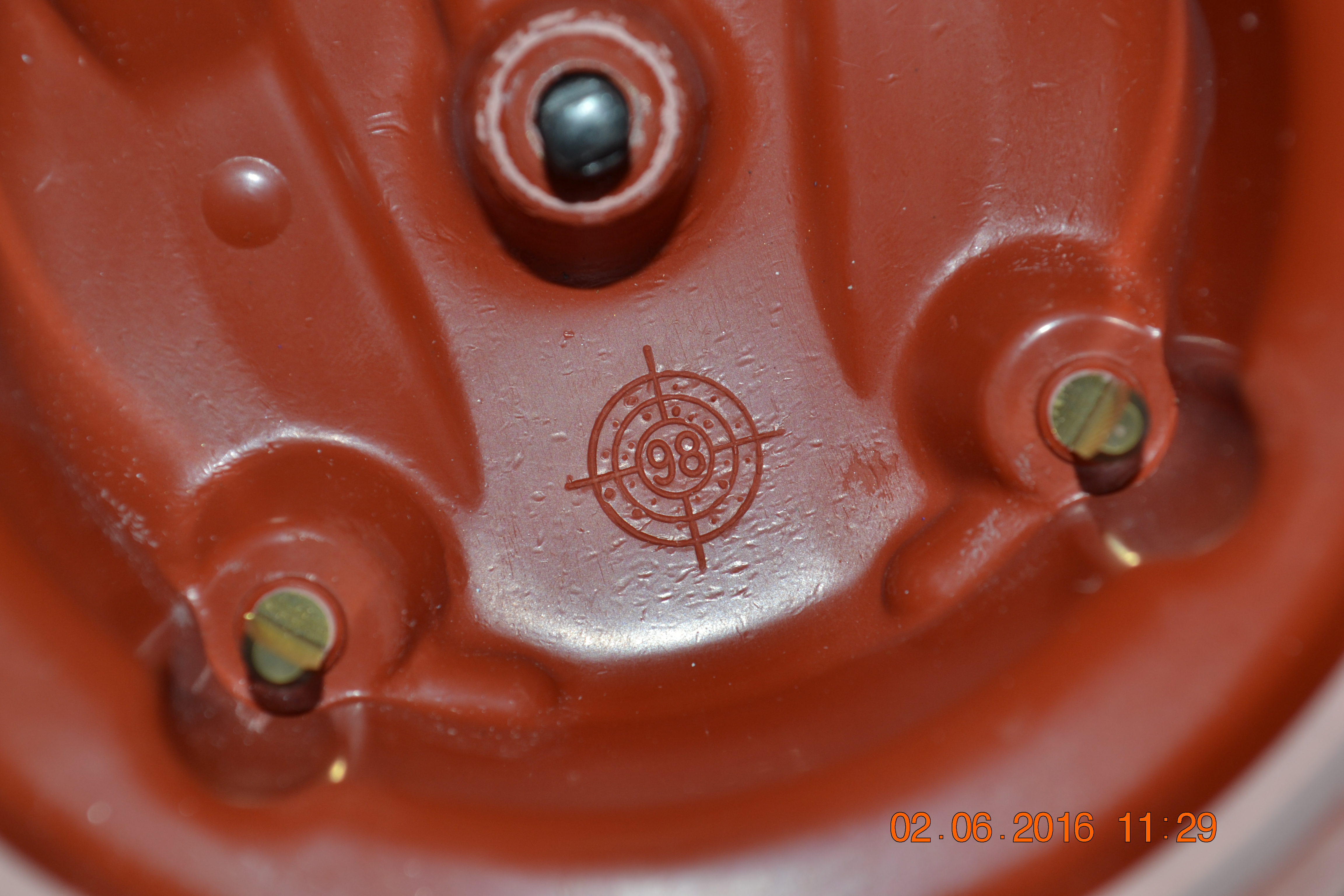

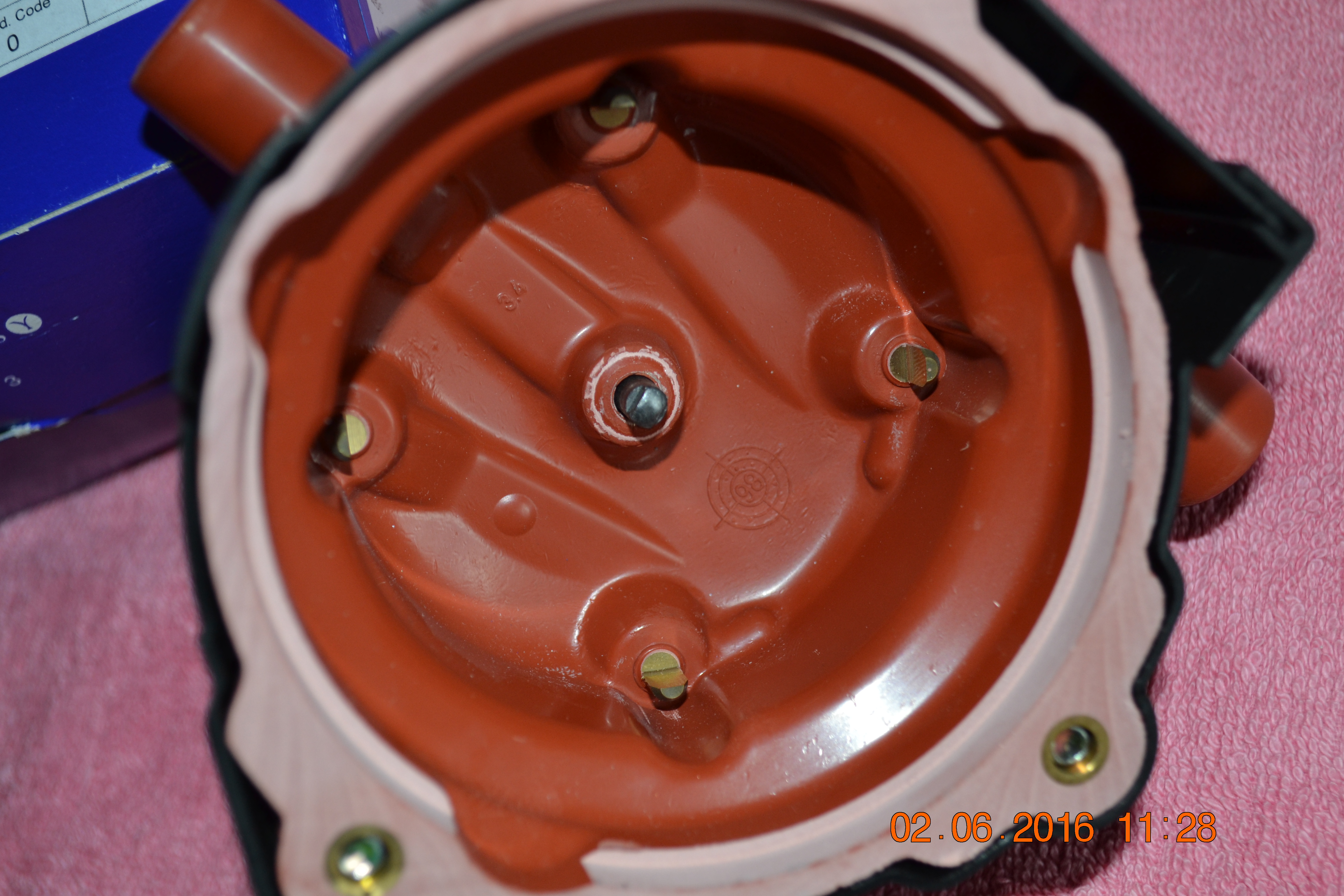

Запалювання :cars:

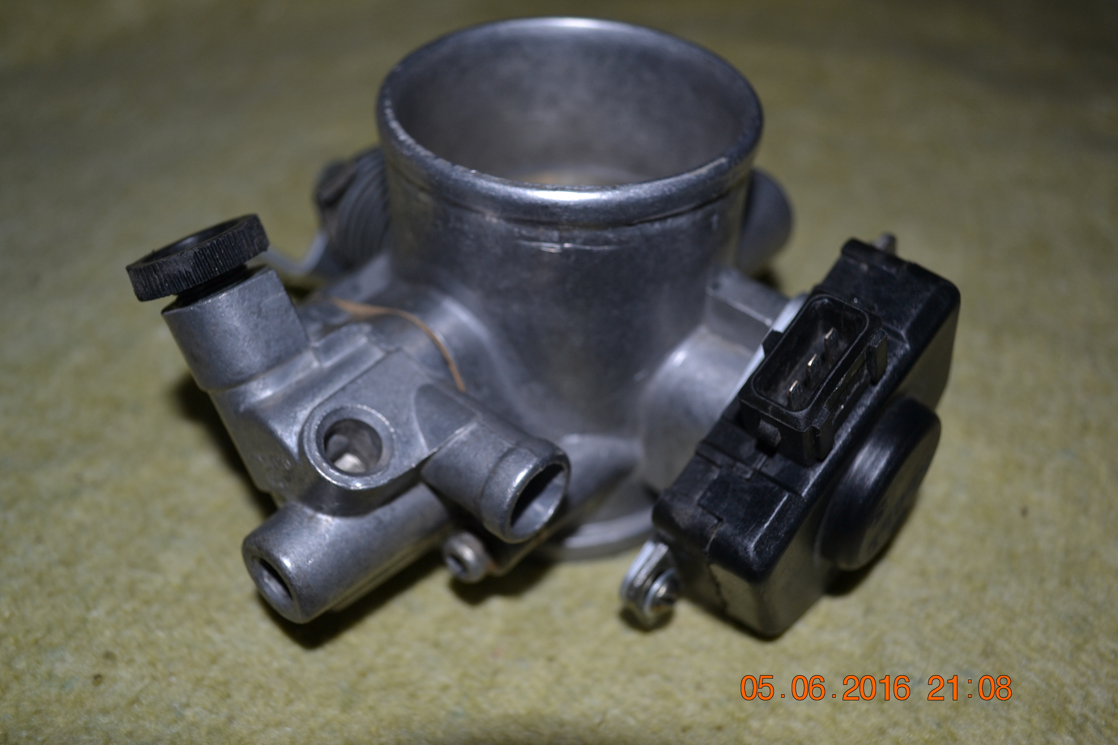

Re: VOLVO 760 MOOSE

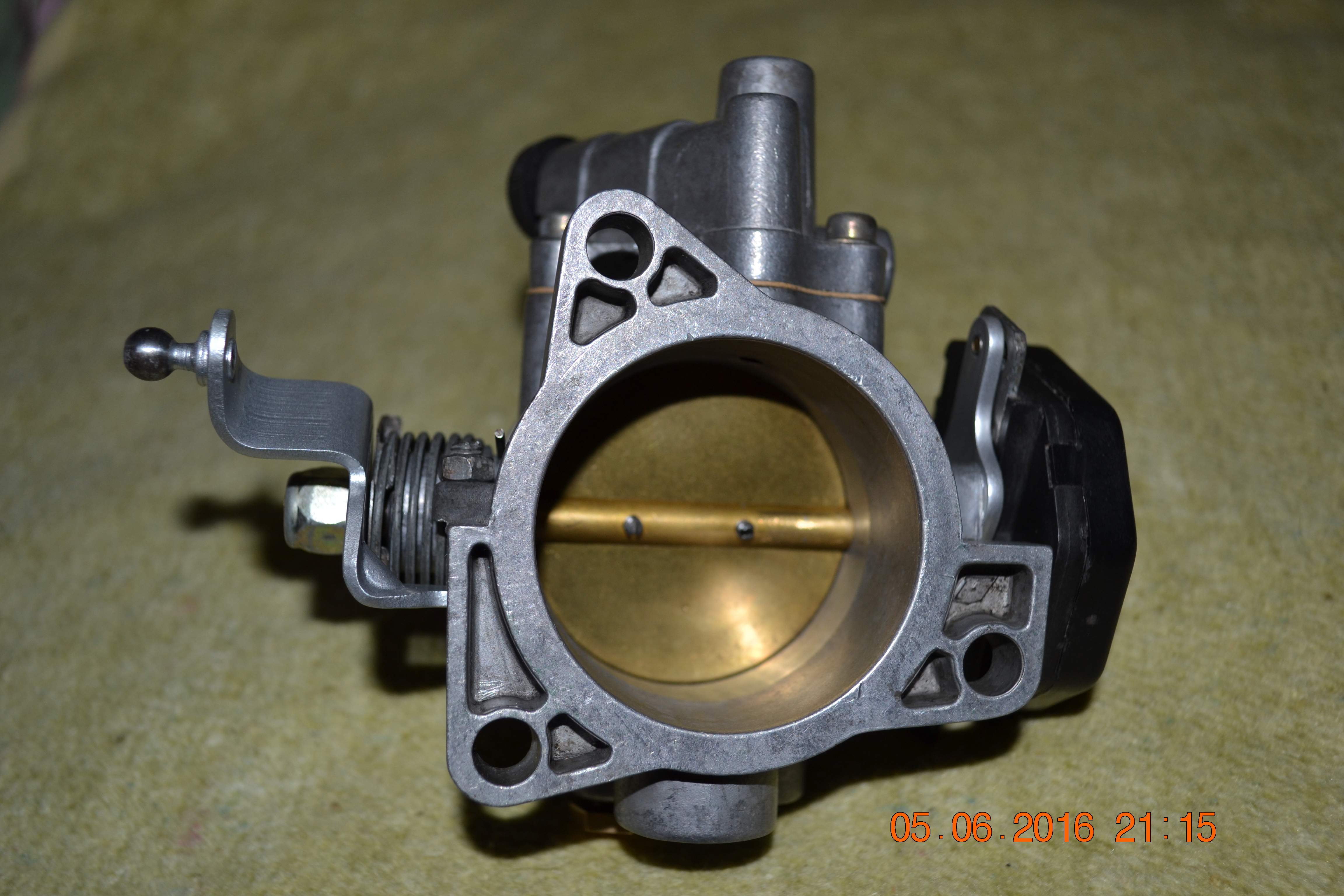

Сообщение MOOSE » Вс июн 05, 2016 10:11 pm

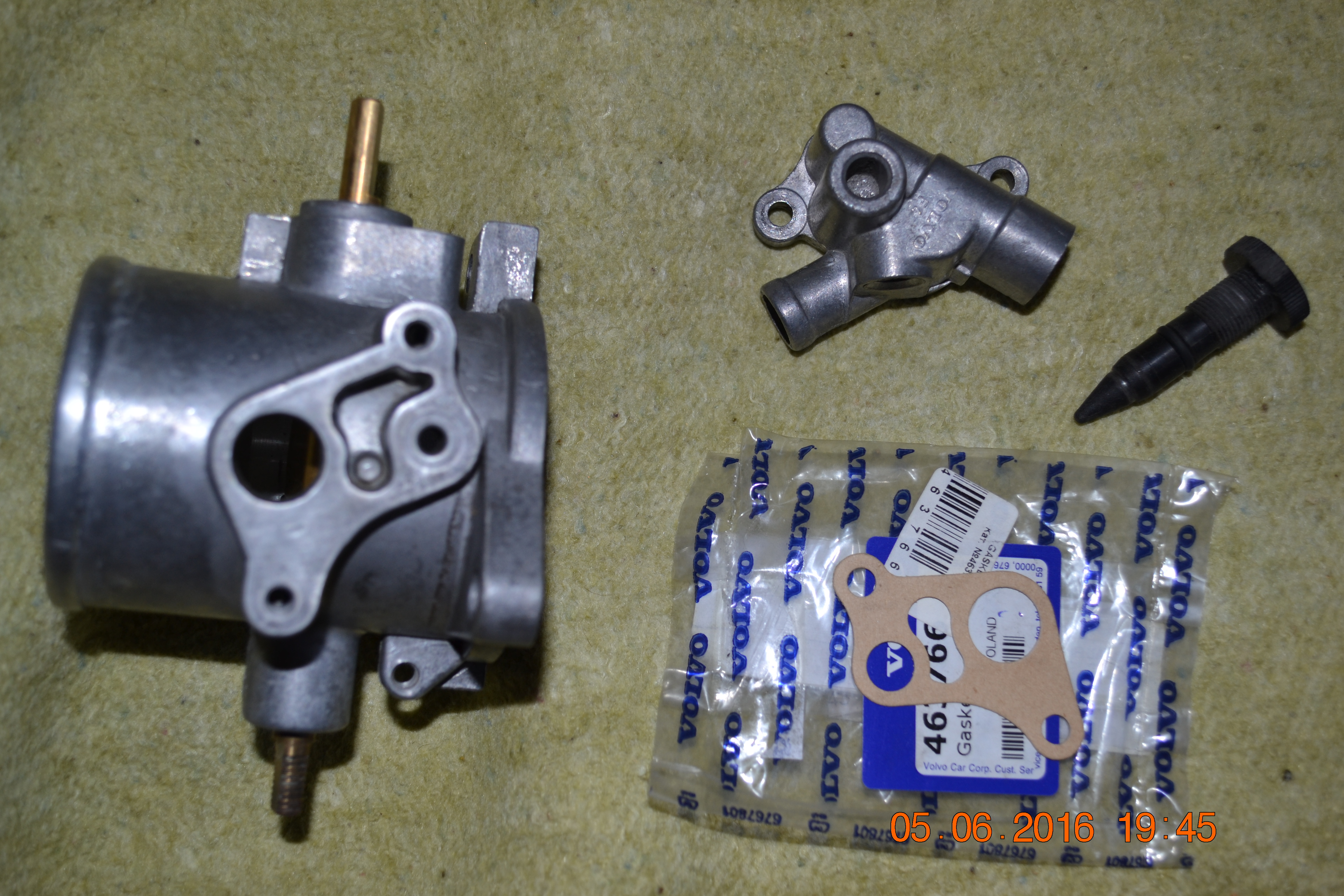

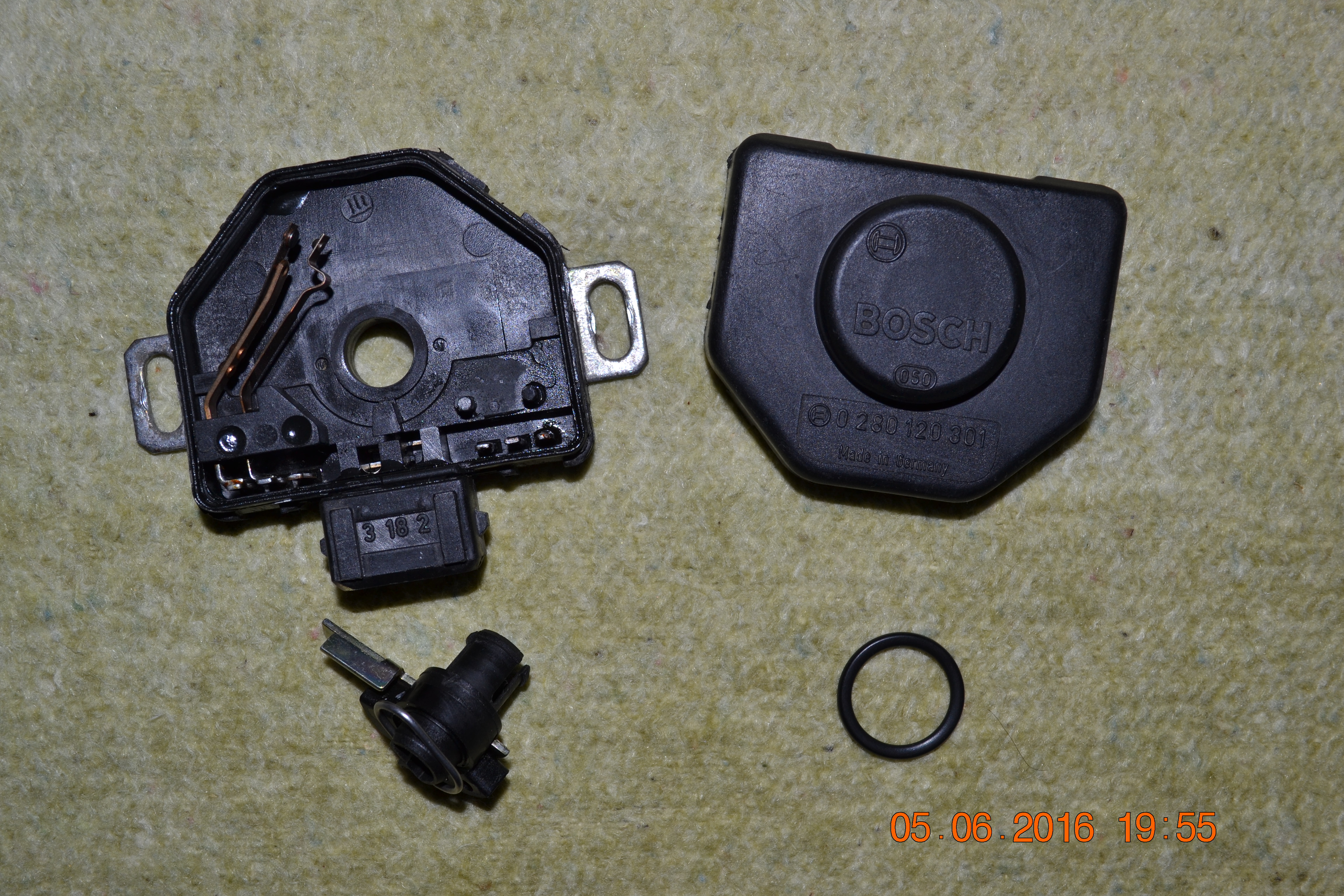

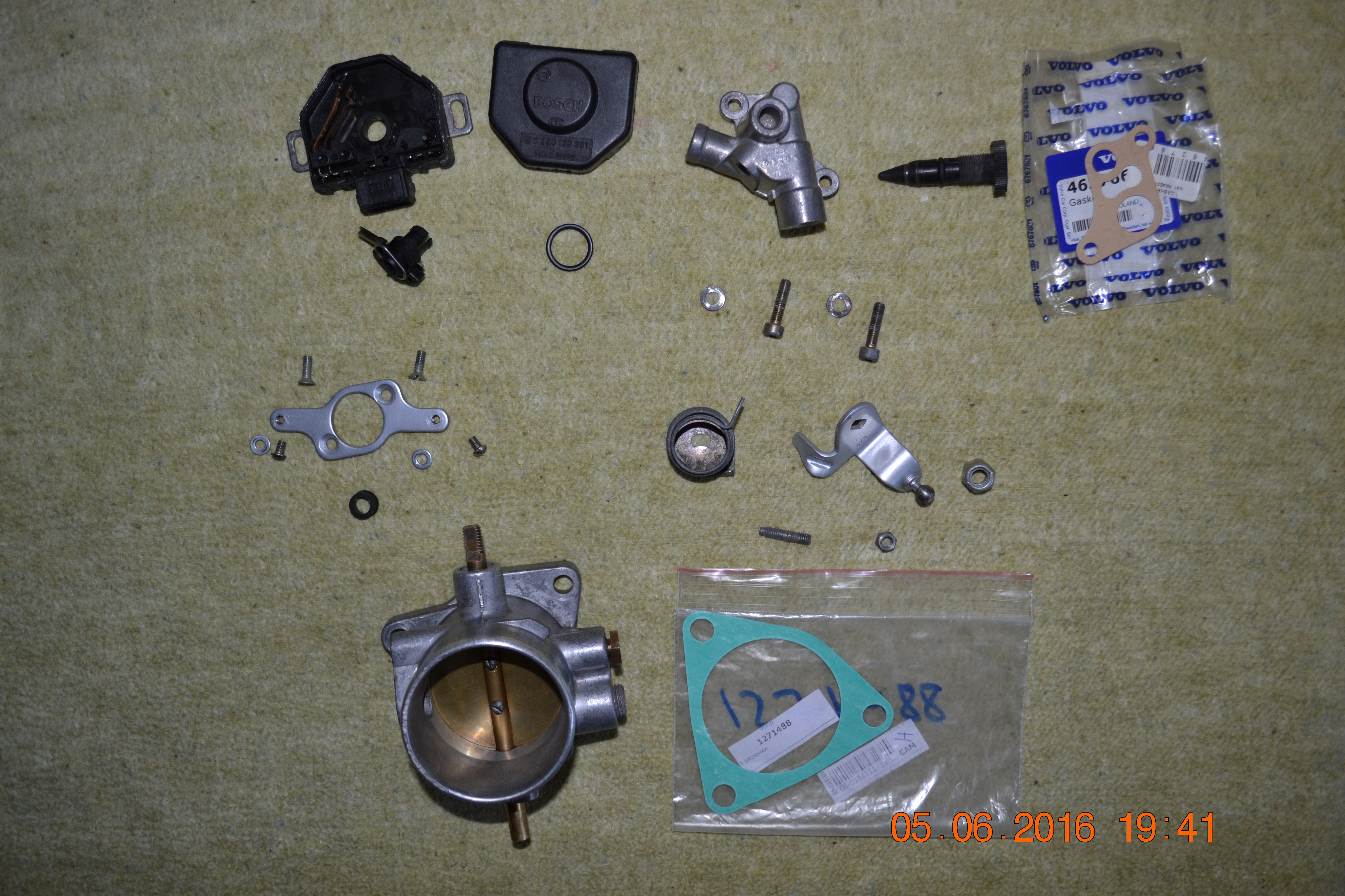

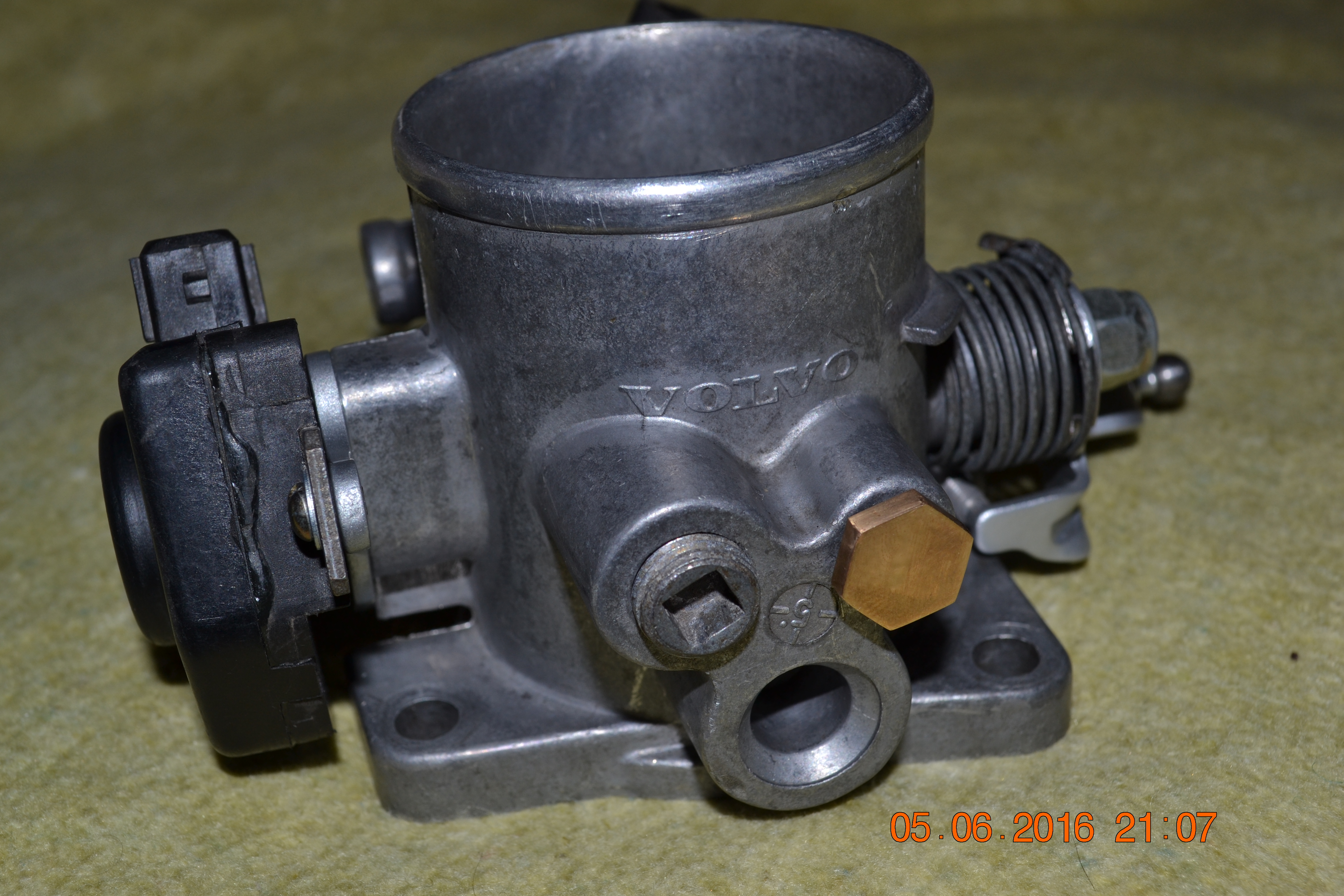

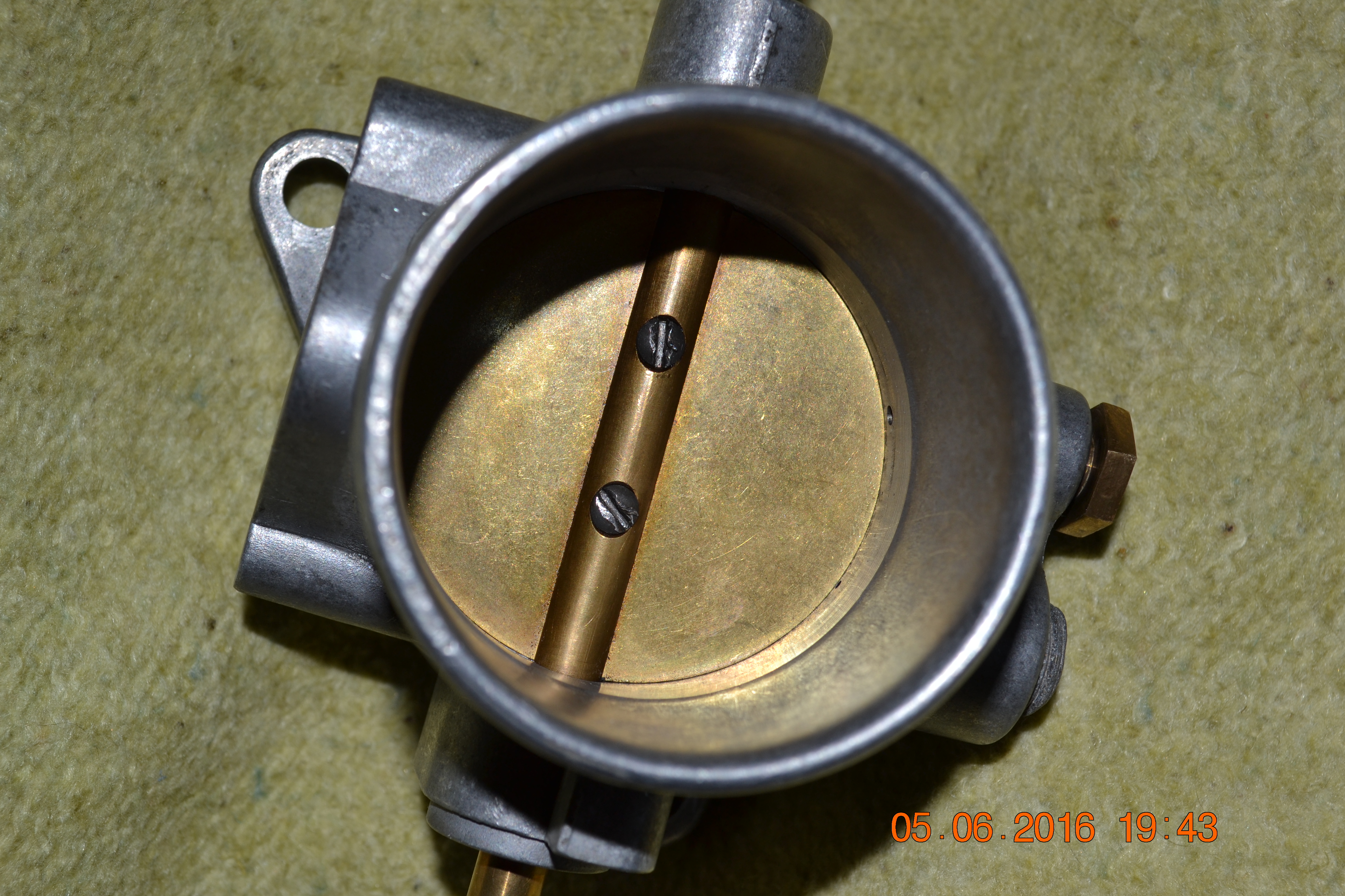

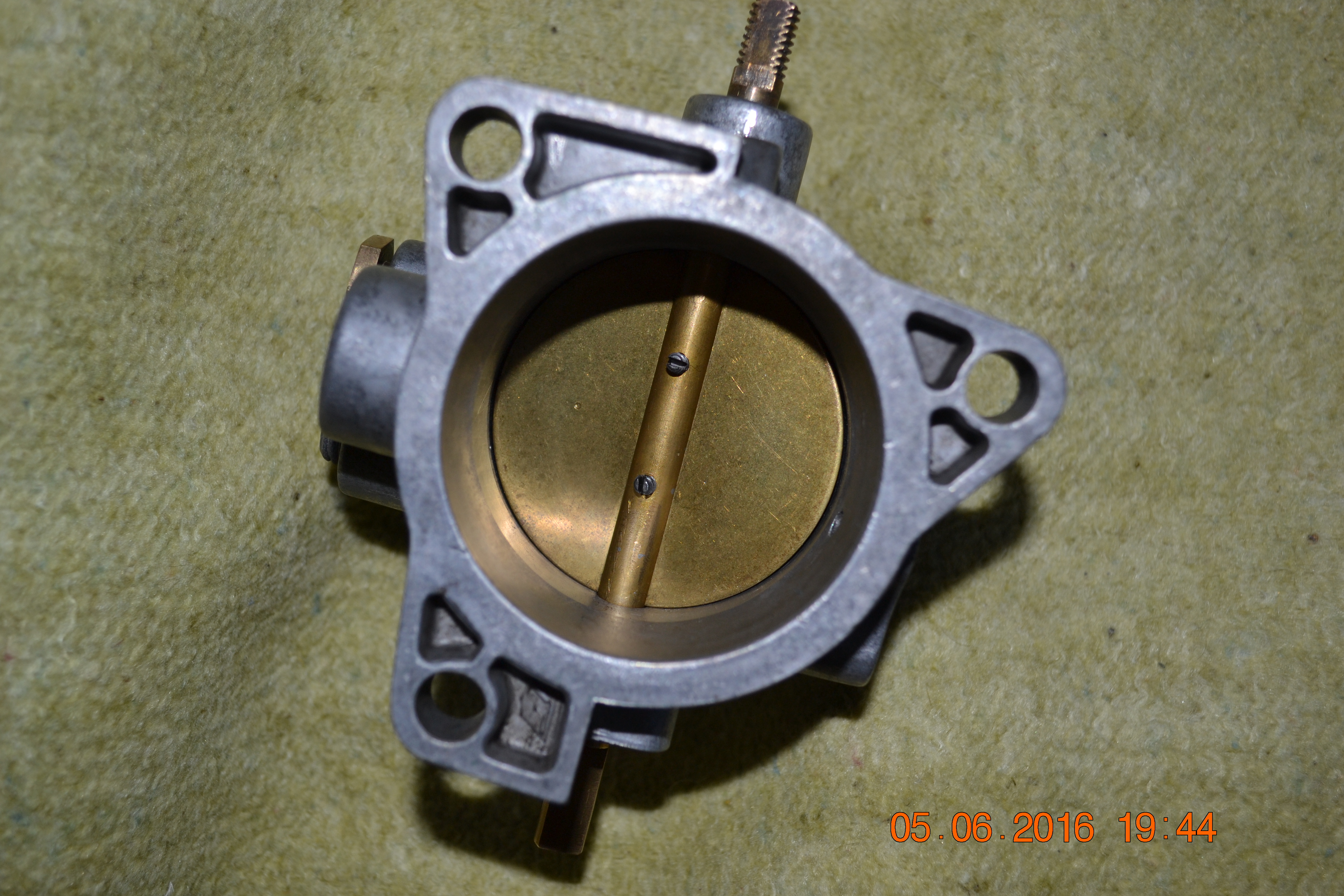

Провів ревізію дроселю :moil:

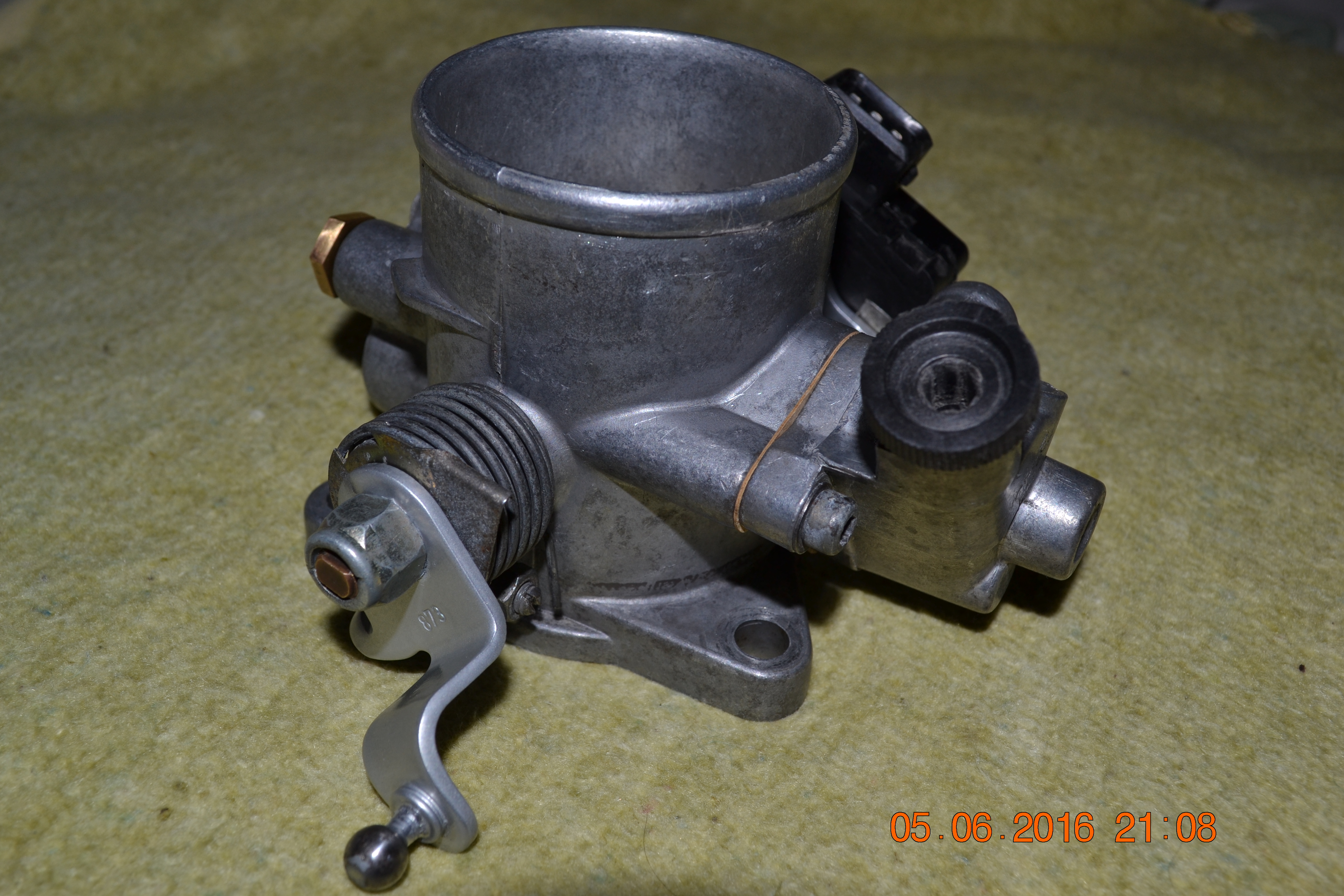

Сообщение MOOSE » Вс июн 05, 2016 10:12 pm

Re: VOLVO 760 MOOSE
Сообщение Djonnik23 » Вс июн 05, 2016 10:14 pm
За полотенечко плюсик :D
Сообщения: 1581
Re: VOLVO 760 MOOSE
Сообщение MOOSE » Вс июн 05, 2016 10:18 pm
Djonnik23 писал(а):За полотенечко плюсик :D
ето покрывало :viking:

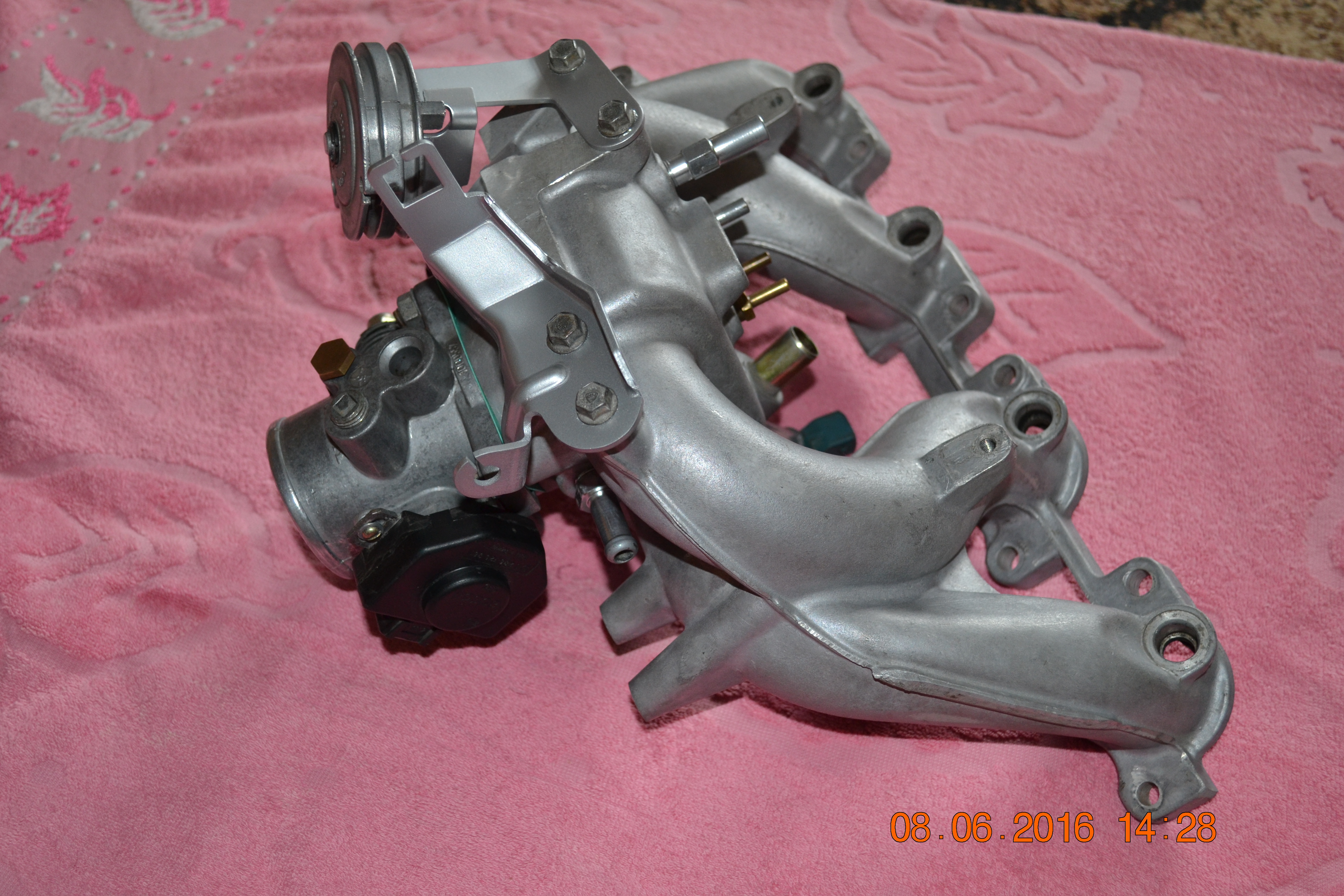

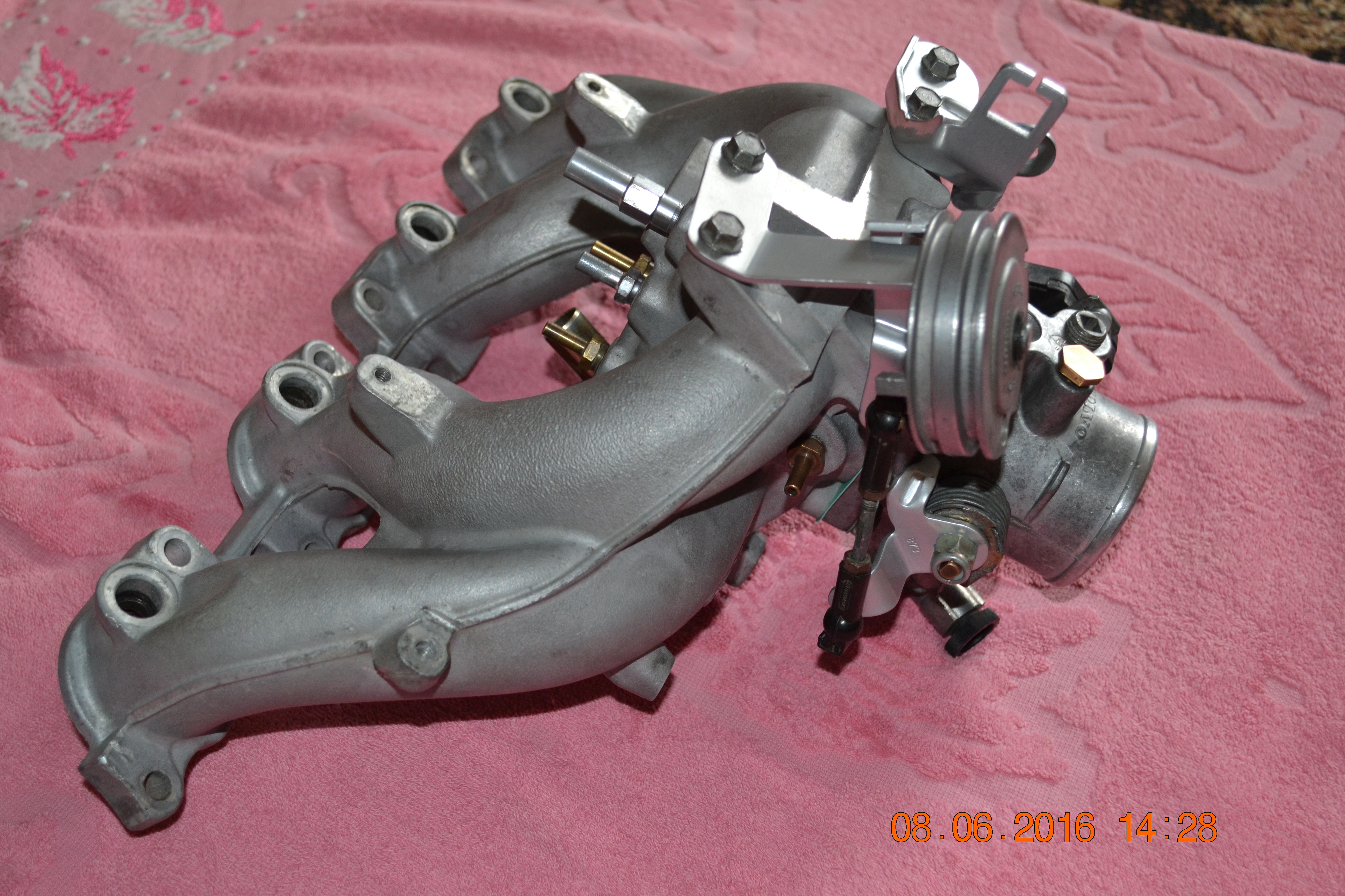

Сообщение Kupon » Пн июн 06, 2016 11:56 pm
А где фото колектора до и после мойки?

Сообщение MOOSE » Вт июн 07, 2016 8:55 am
Kupon писал(а):А где фото колектора до и после мойки?
ето в следующей серии :-P
Re: VOLVO 760 MOOSE

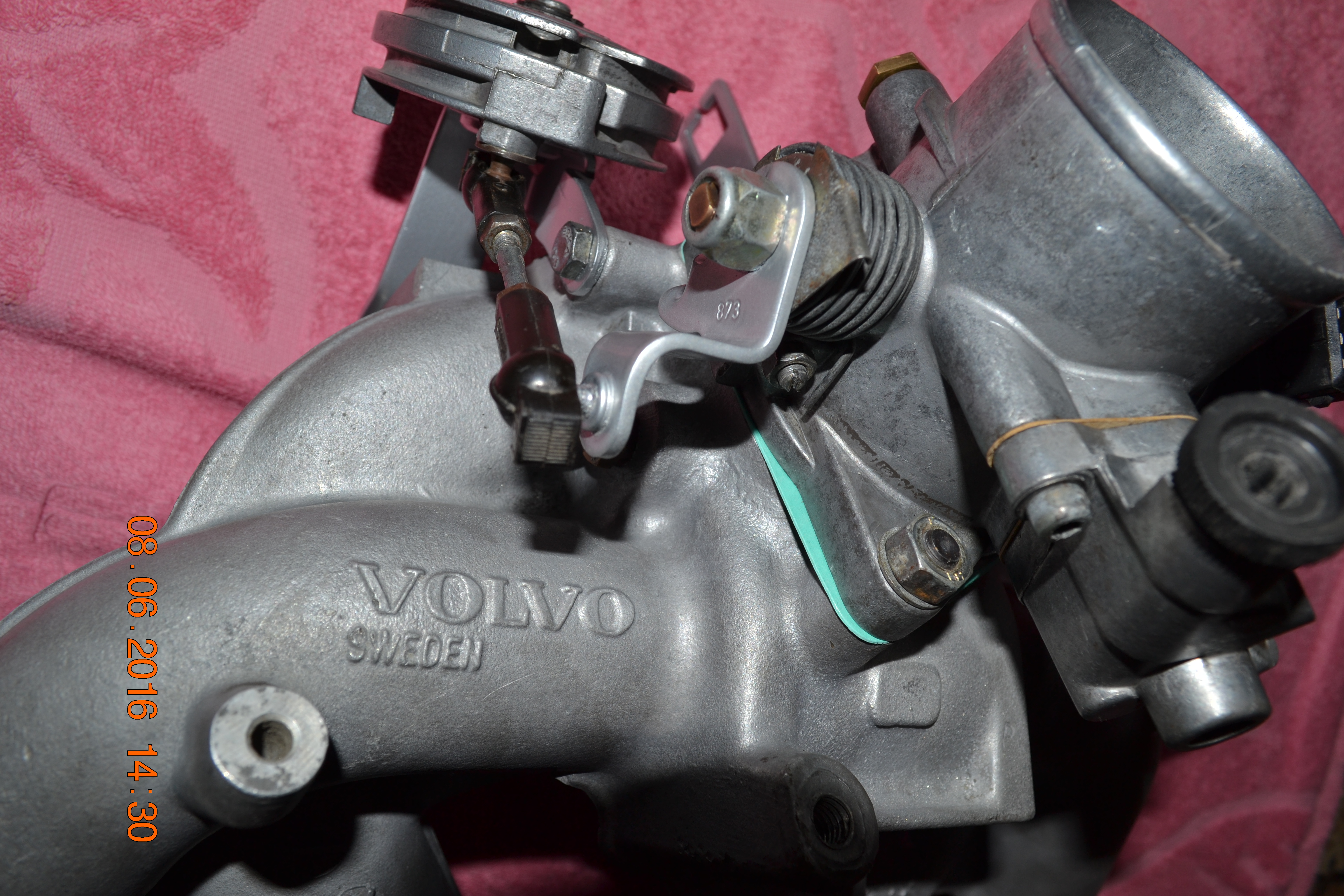

Сообщение MOOSE » Ср июн 08, 2016 10:06 pm
трохи відмив колектор :moil:

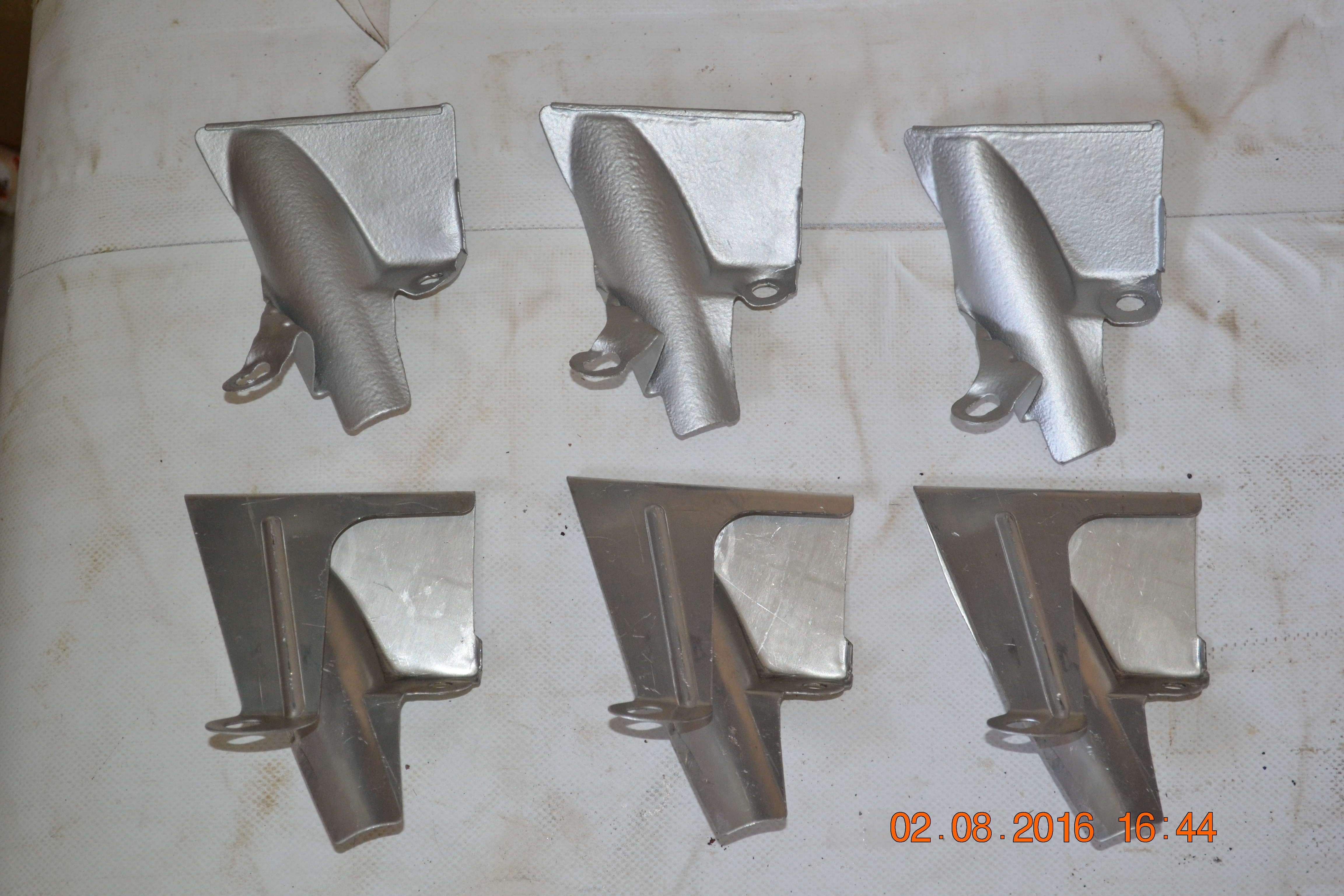

Сообщение MOOSE » Сб авг 06, 2016 7:33 pm

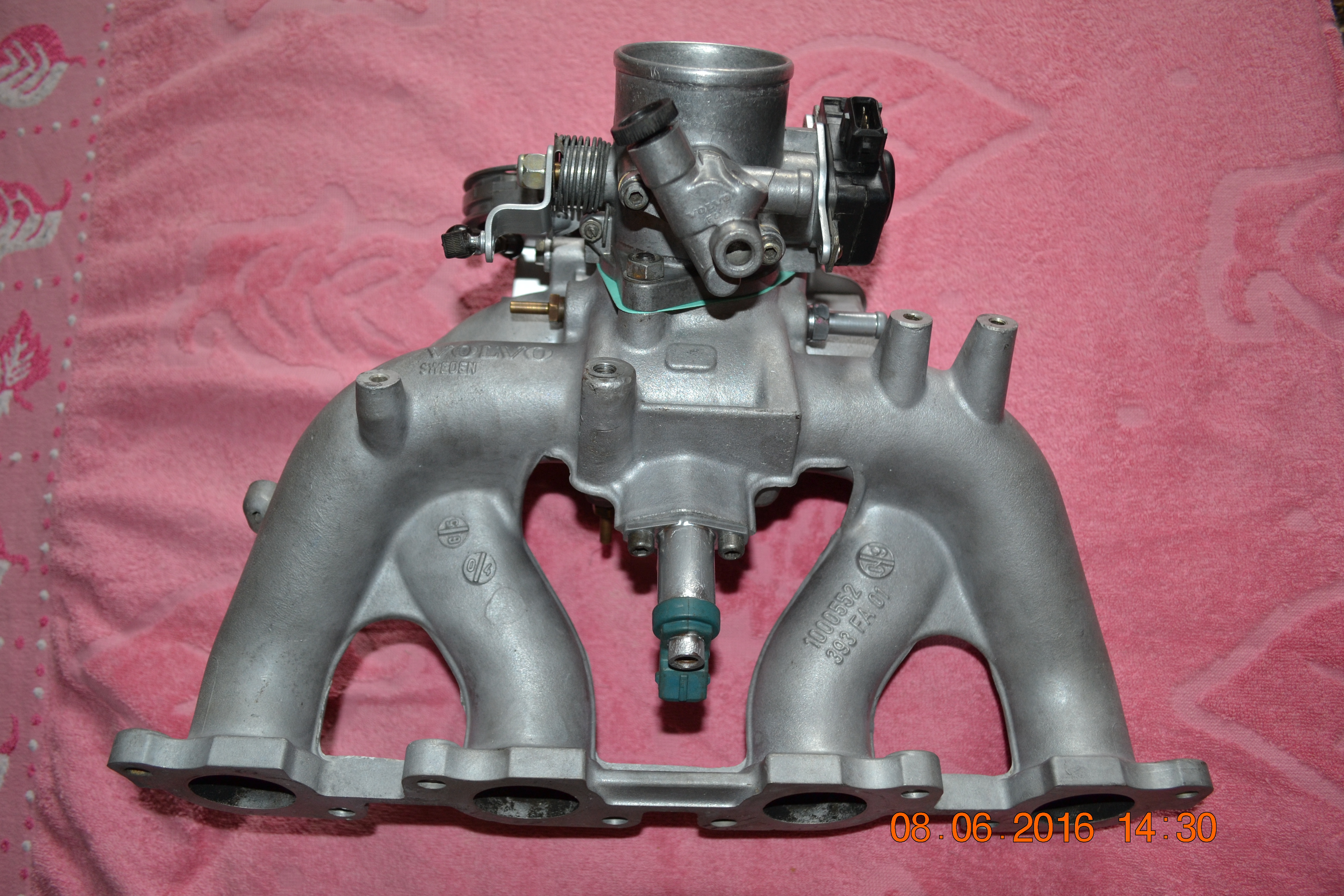

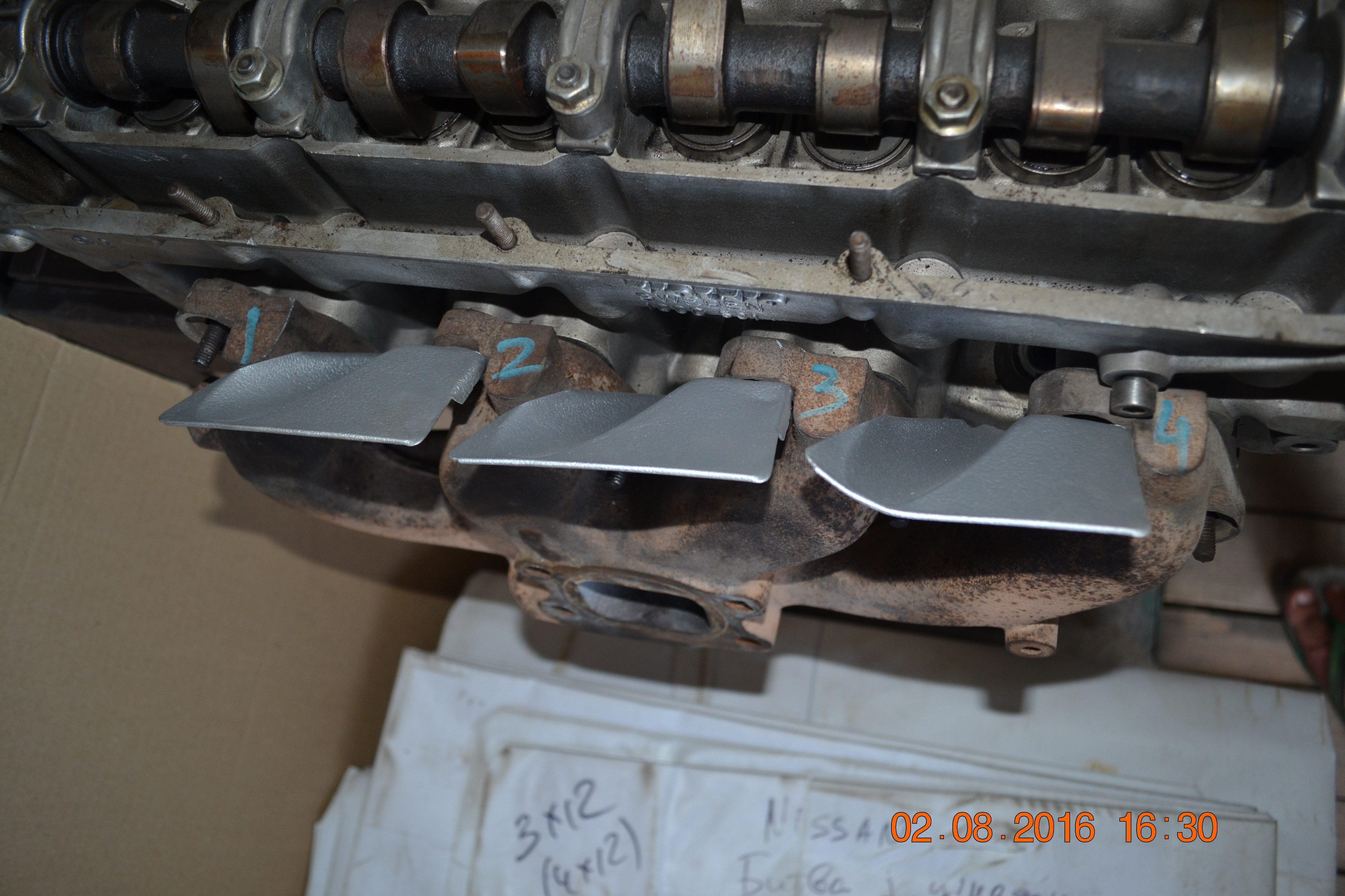

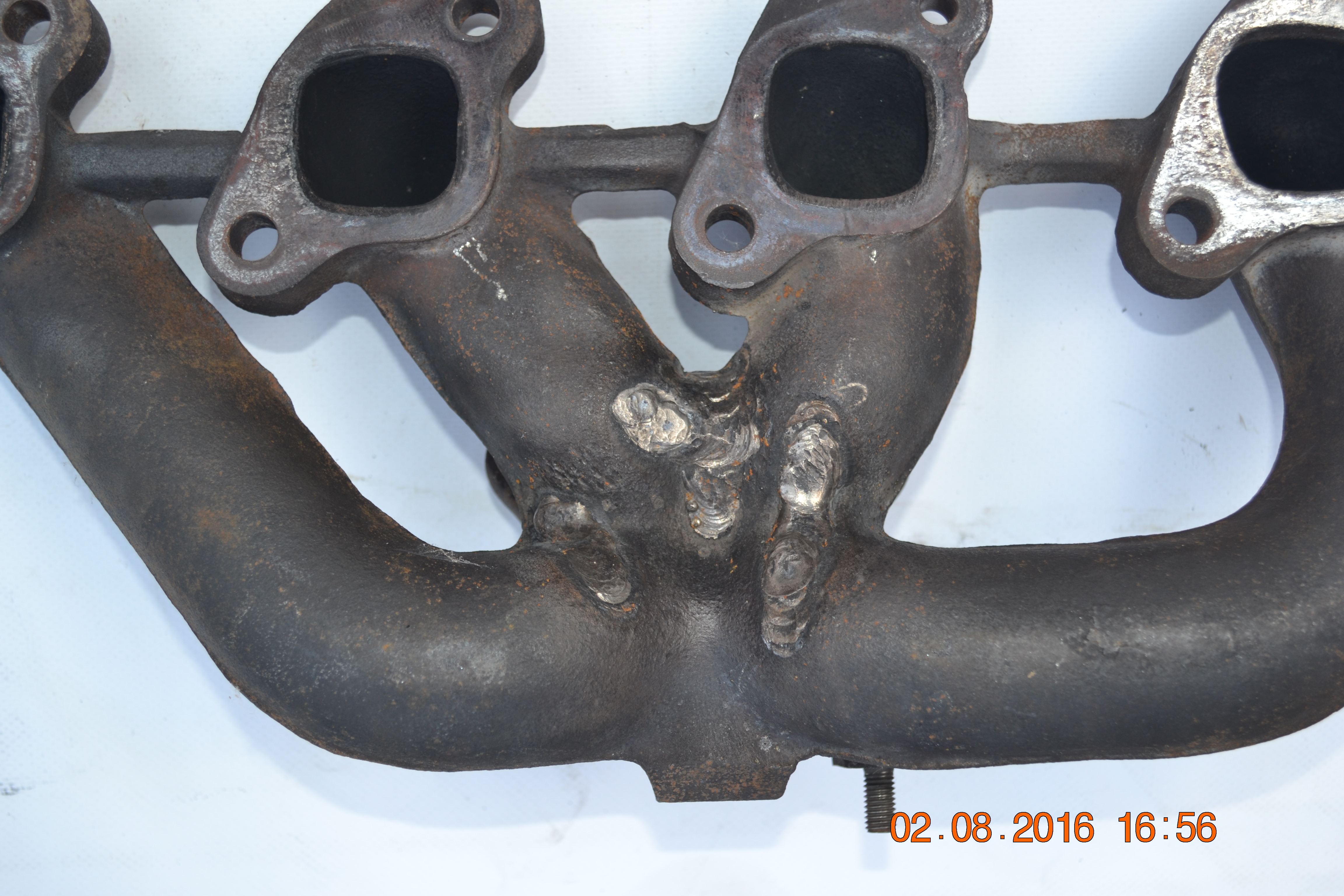

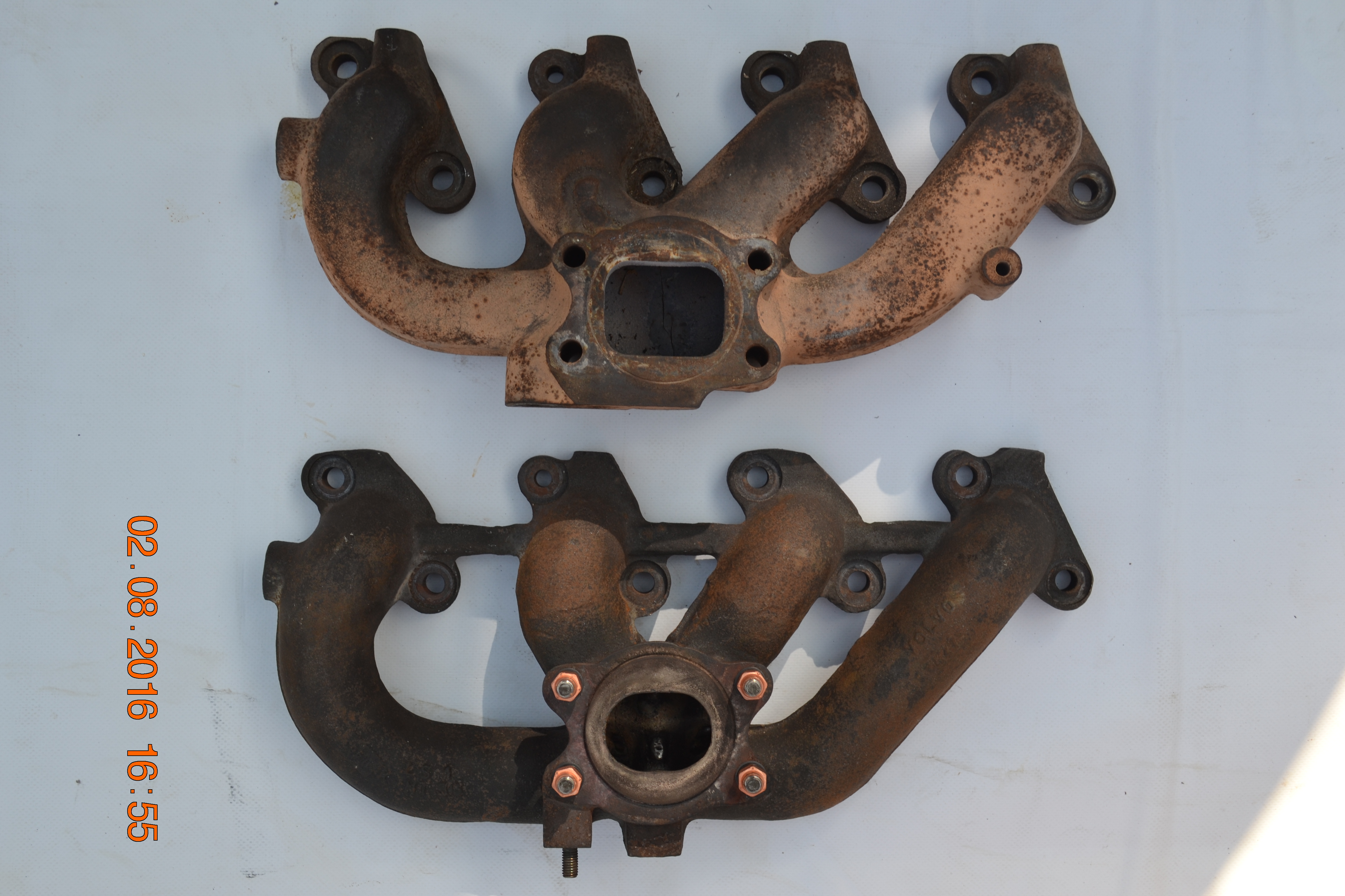

Стояв в мене випускний колектор ЕТ-шний без ЄГР (каталожний номер 1357028) вирішив я його замінити на більш сучасний ФТ-шний, також взяв версію без ЄГР від 760 90" модельного року(каталожний номер 3514275). Він має направлені канали, що сприятливо впливає на еластичність турбіни, також в нього більш простіше кріплення турбіни.
Звісно він мав тріщини... Тому я його відвіз у кузню і там їх дуже якісно заварили
Последний раз редактировалось MOOSE Сб авг 06, 2016 8:47 pm, всего редактировалось 1 раз.
Re: VOLVO 760 MOOSE
Сообщение MOOSE » Сб авг 06, 2016 7:35 pm

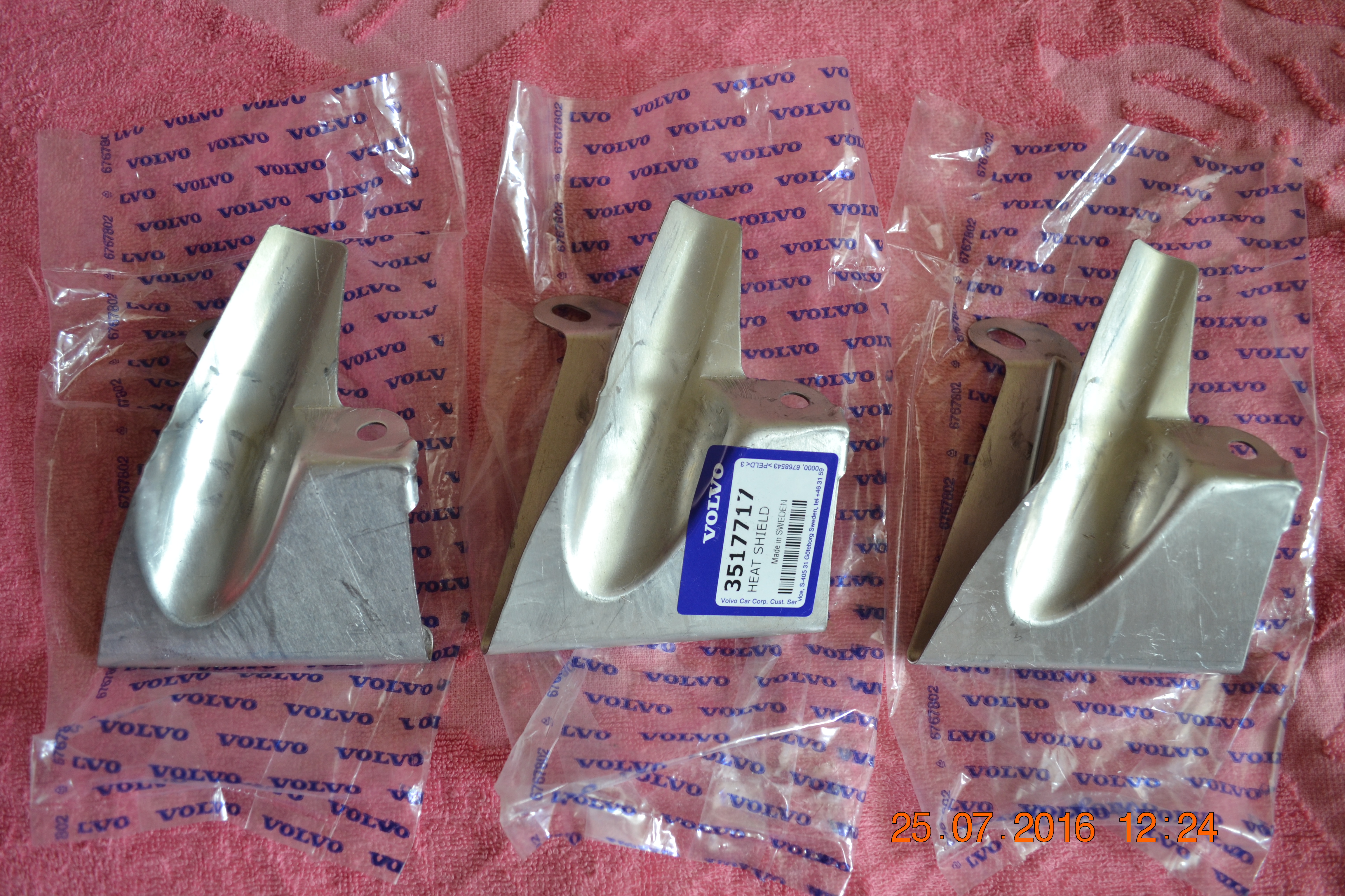

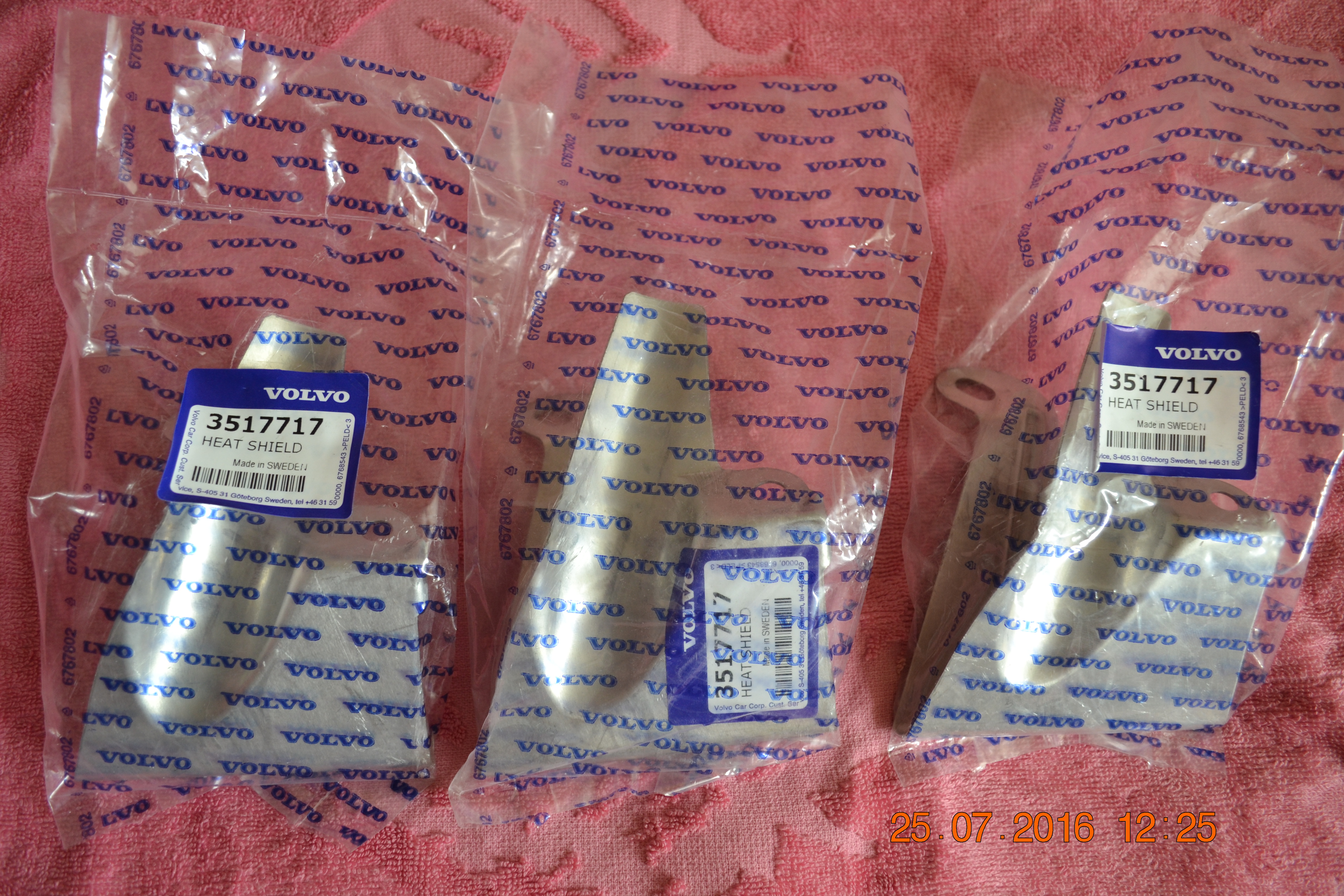

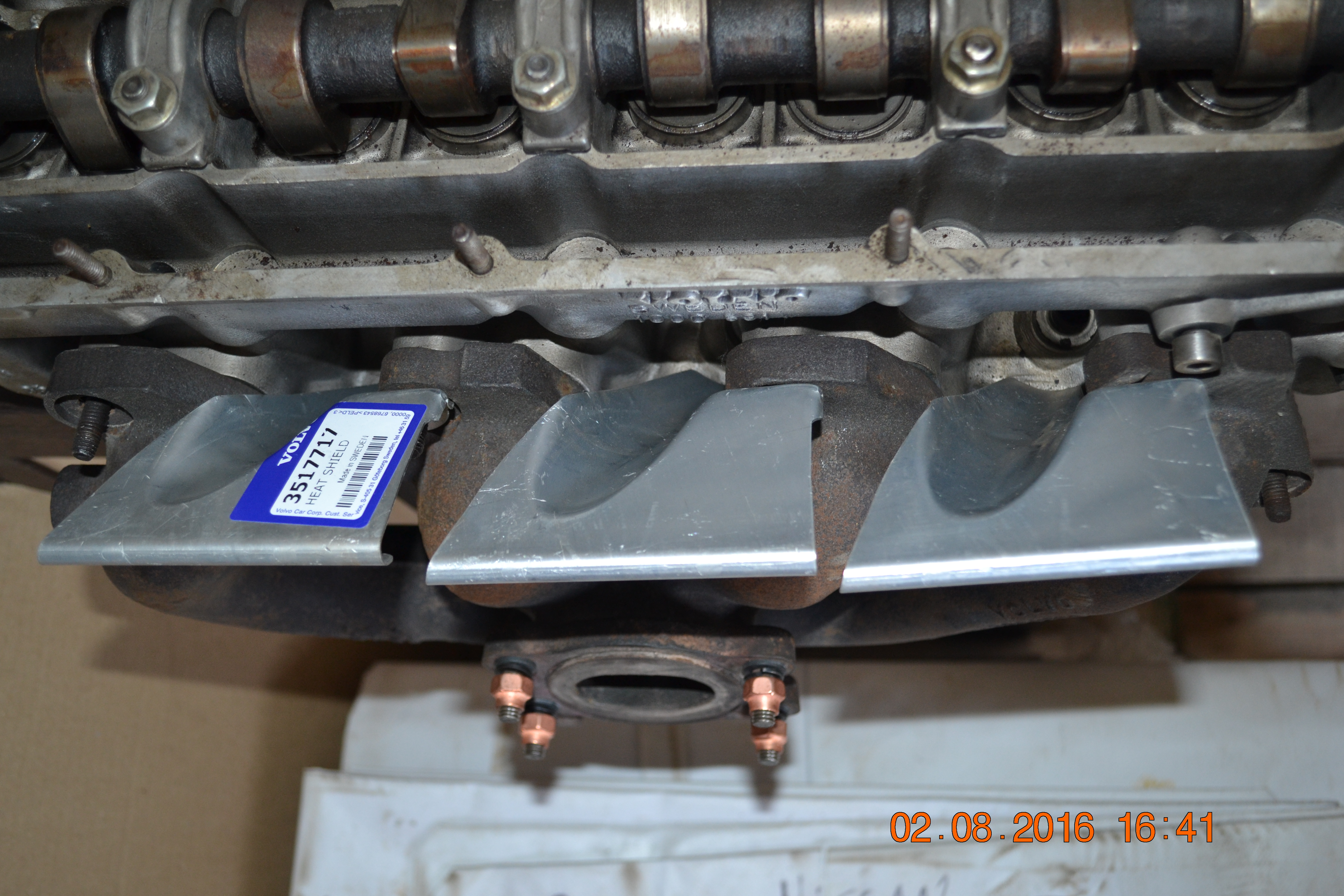

Потім я зіштовхнувся з таким моментом, що новий колектор має перемички на відміну від старого і ЕТ-шні термоекрани(каталожний номер 1336431) на нього не підходять, а без них не феншуй, бо свічні дроти вмруть дуже дуже швидко. Почалися пошуки ФТ-шних екранів (каталожний номер 3517717). Пошуки б/в екранів не увінчалися успіхом, тому довелося купити нові за 750грн
Re: VOLVO 760 MOOSE
Сообщение MOOSE » Сб авг 06, 2016 7:36 pm
Екрани виявилися дійсно різними
Re: VOLVO 760 MOOSE
Сообщение MOOSE » Сб авг 06, 2016 7:39 pm
ну і пара фото

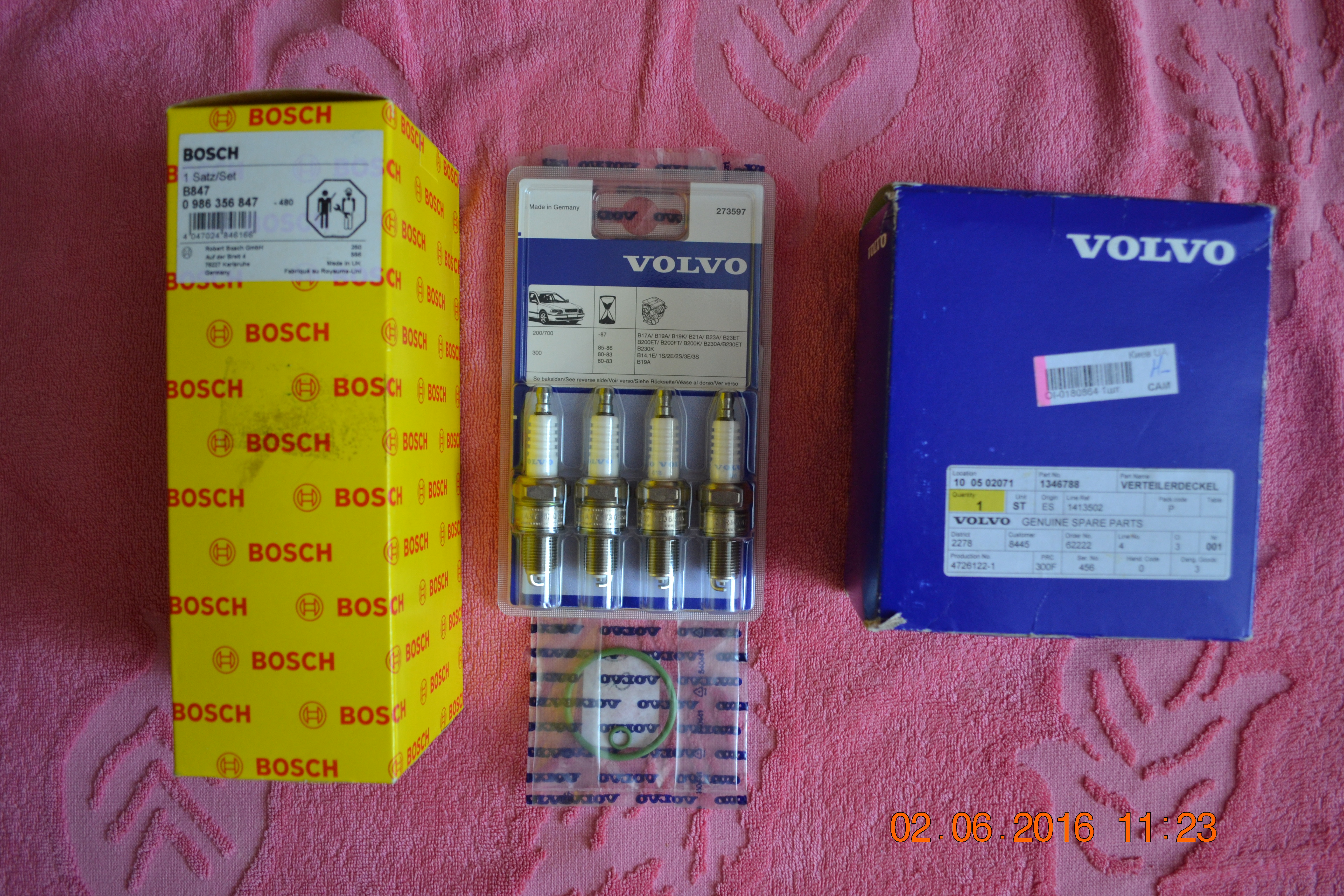

Сообщение dat32 » Сб авг 06, 2016 8:21 pm

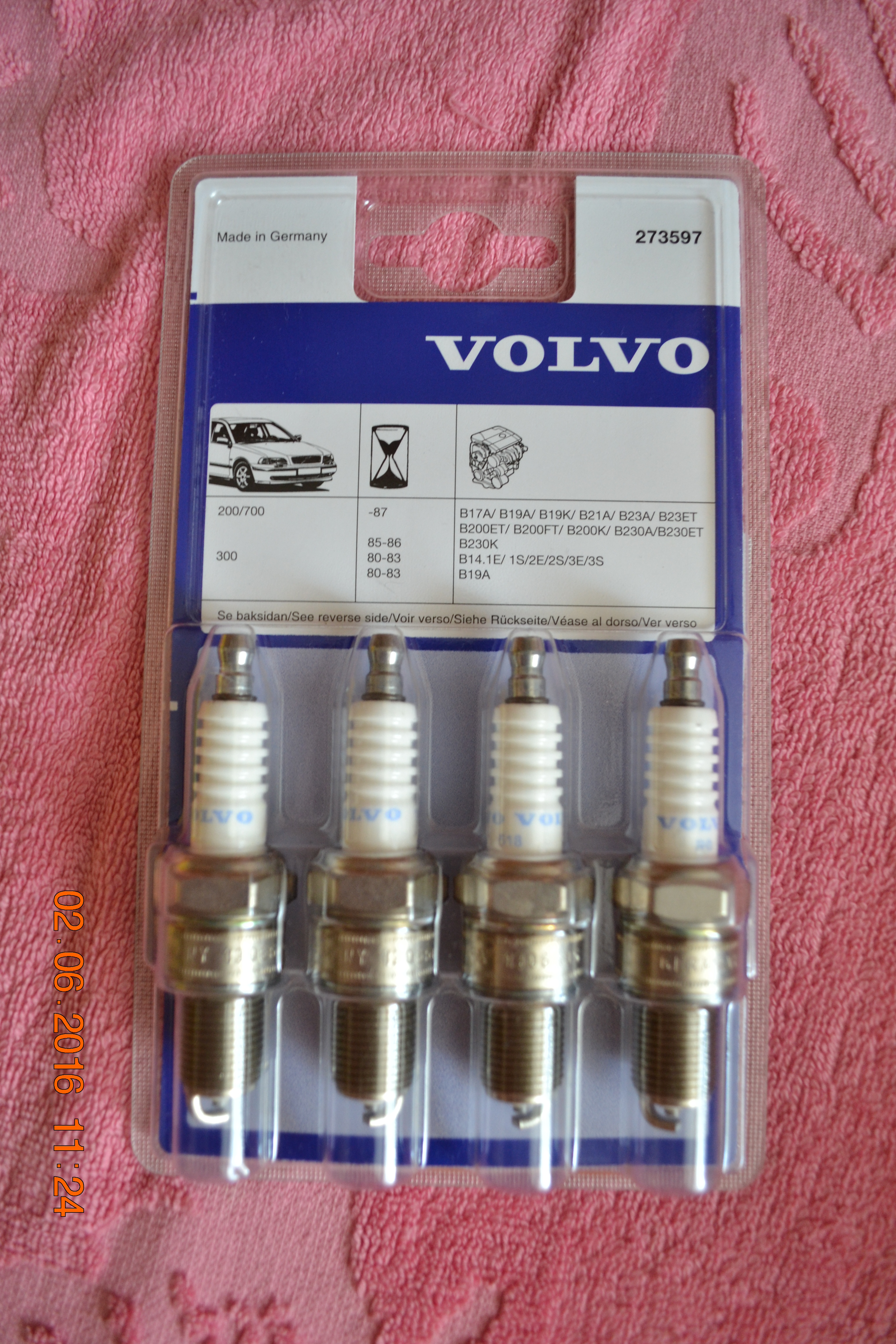

добрый день,скажите пожалуйста каталожный номер свечей которые у вас на фото.Спасибо
dat32
Сообщения: 382
Откуда: Киев.Отрадный
Автомобиль: volvo 940
Re: VOLVO 760 MOOSE
Сообщение MOOSE » Сб авг 06, 2016 8:51 pm
dat32 писал(а):добрый день,скажите пожалуйста каталожный номер свечей которые у вас на фото.Спасибо
Volvo 273597
Re: VOLVO 760 MOOSE
Сообщение MOOSE » Сб авг 06, 2016 9:03 pm
но если у Вас атмо то вам нужны Volvo 272464

Сообщение Dr.V » Сб авг 06, 2016 10:55 pm
MOOSE писал(а):но если у Вас атмо то вам нужны Volvo 272464
Я на B230 fb ставив 270746

Re: VOLVO 760 MOOSE
Сообщение Massimo. » Вс авг 07, 2016 6:13 pm
А ЕТ коллектор у тебя без трещин? А экраны есть к нему?
